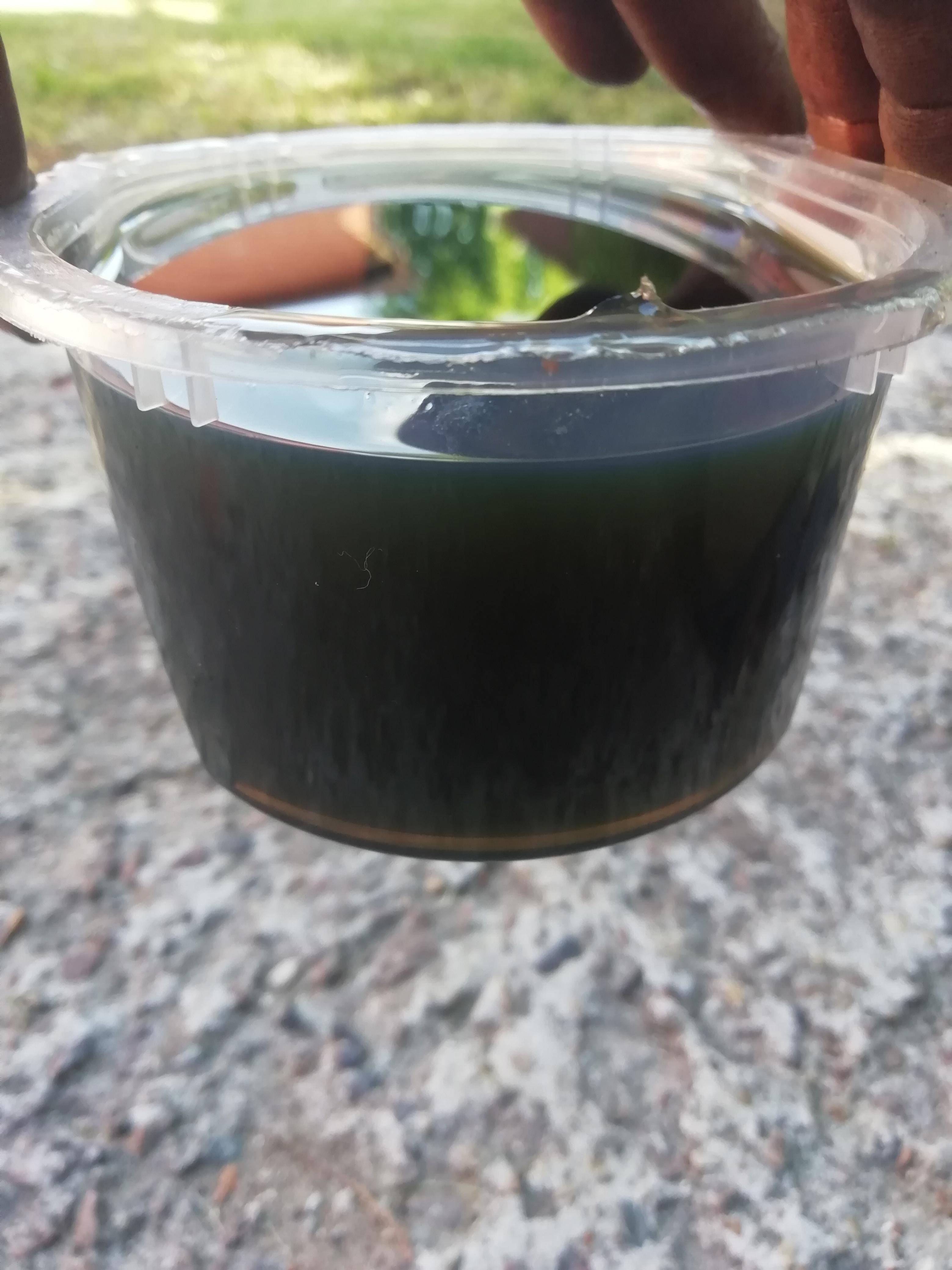

На 7 тыс. заменил масло в з. м. фото 2 и редукторе фото 4. Литрушка GL5 осталась от пред. машины.
