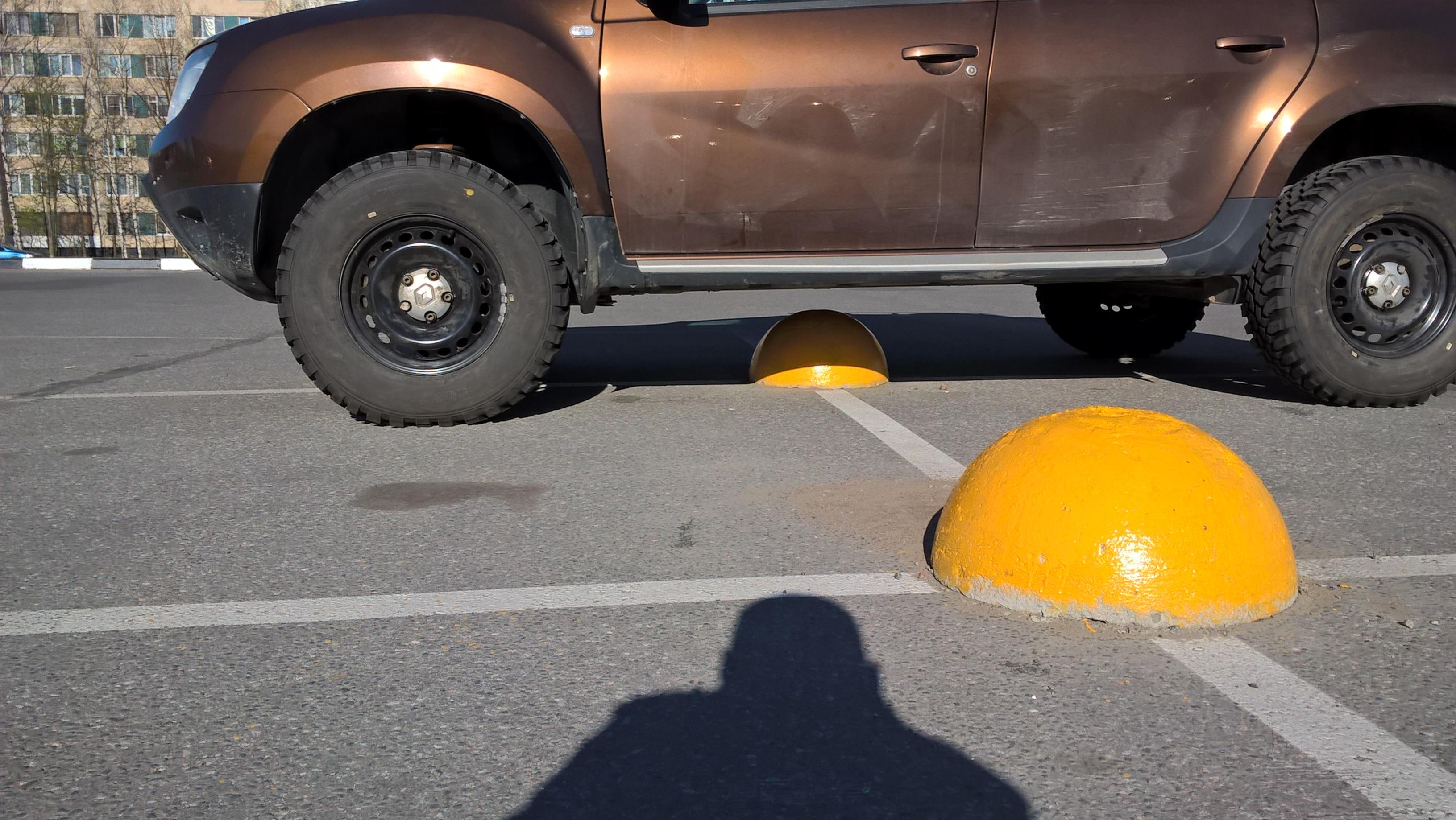

Господь с тобой у дастера рама только на крыше и то у обновленого...
http://www.dusterclubs.ru/vb/attachm...8&d=1494953035
