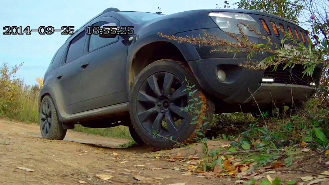

Для тех кто не бывает за пределами асфальта им не понять.
Вот в стоке когда ездил постоянно аккуратничал, тому пример это фото.
На диагоналях, запаса достать шиной арку кузова практически нет.
От этого аккуратность и затраты по времени.
Сейчас пофиг.
