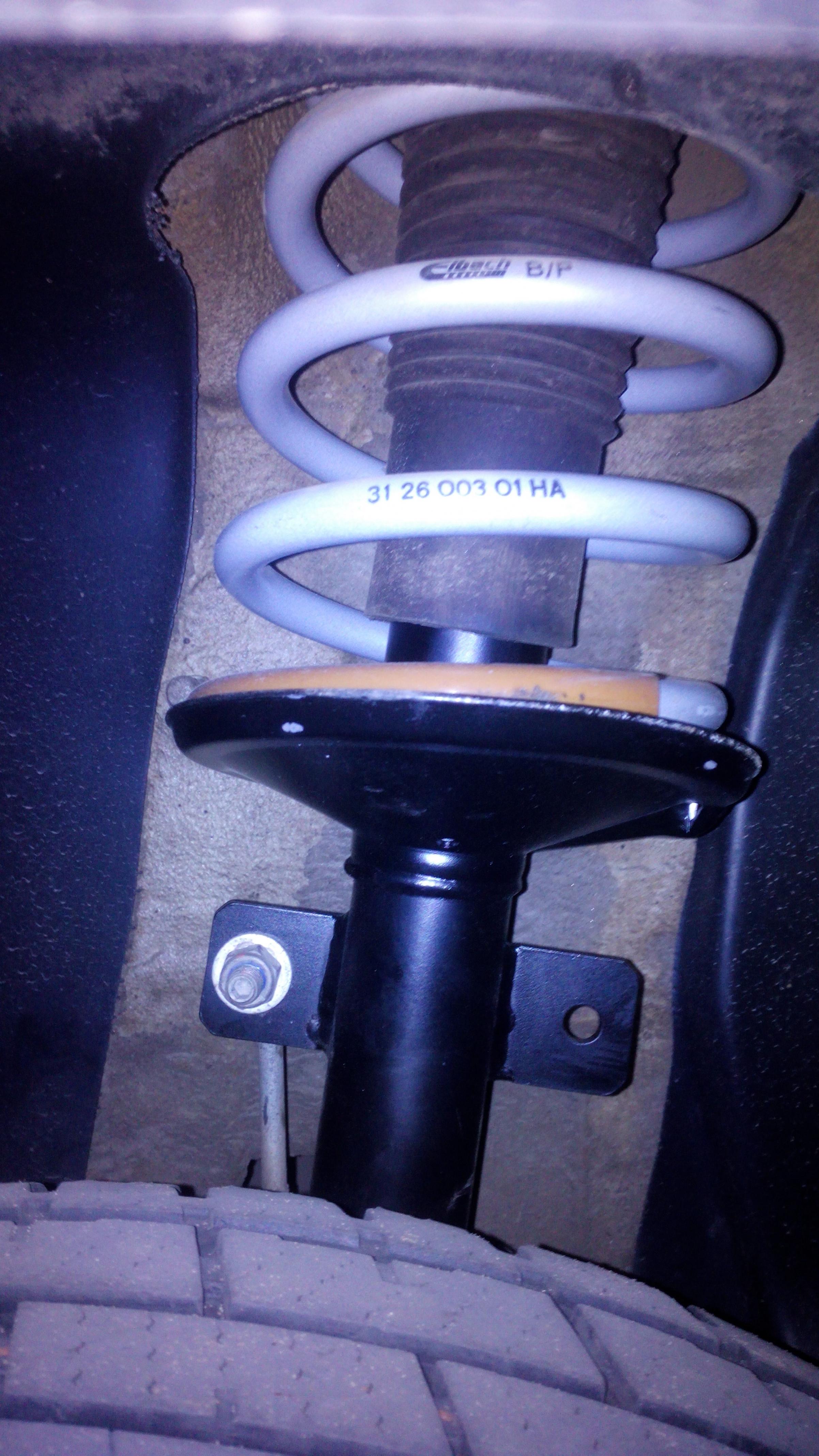

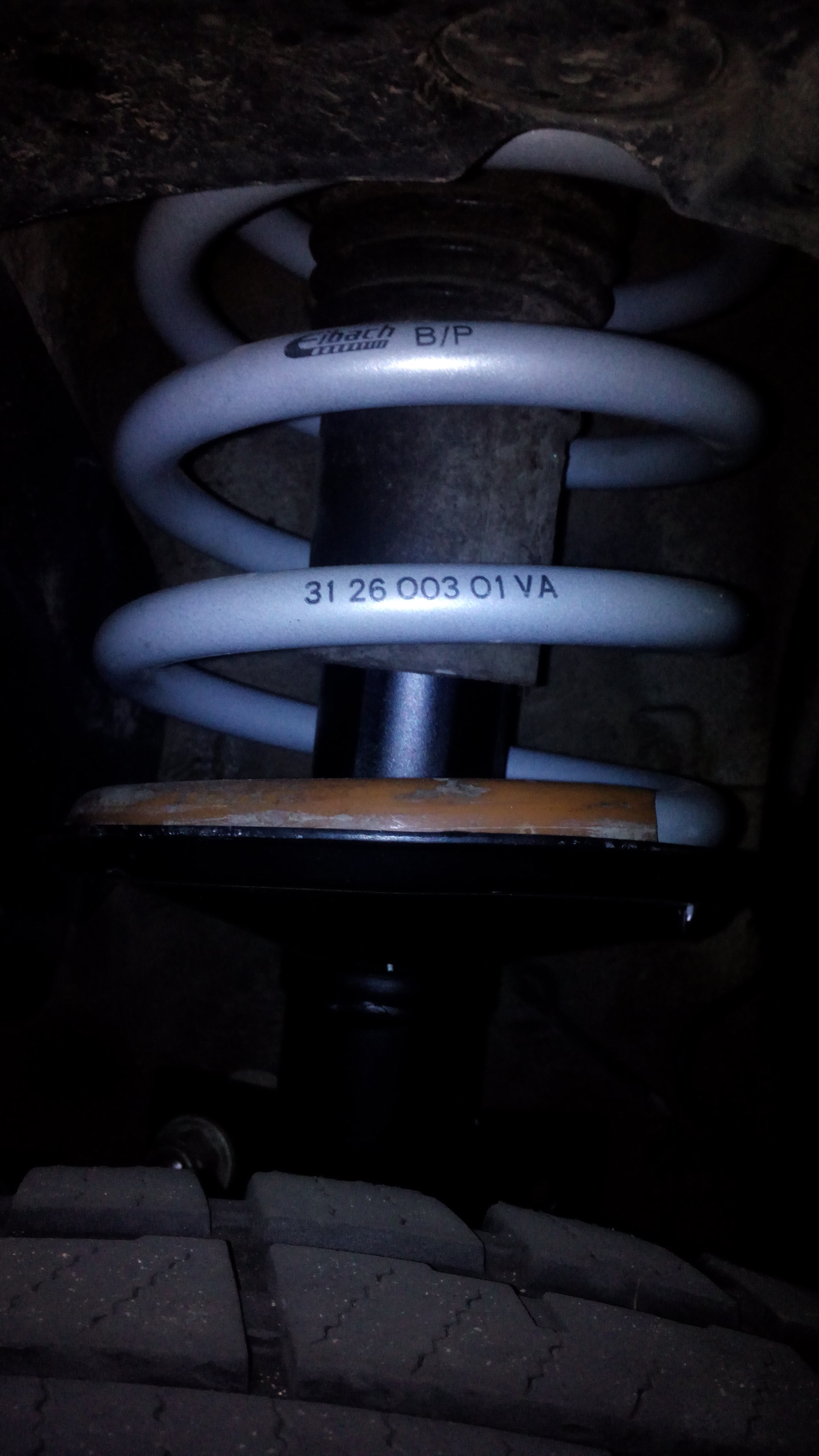

Поставил себе комплект пружин +25 и амортизаторы В4 по кругу - все устраивает... Немного огорчает отбой амортизаторов при проезде на скорости 'лежащих' полицейских. А так ушли 'качели' на скорости и при прохождении поворотов.
ID:	84839   Нажмите на изображение для увеличения
ID:	84840   Нажмите на изображение для увеличения

Сообщение от Hudozhnik
Кстати, заметил - задние пружины эйбах почему-то выше штата на 14 мм, а передние совпадают.
а, когда уже стоят на машине?
А пружины случаем не попутали местами? Передние VA высота 372 мм, задние HA -356 мм! И замер по аркам одинаковый - у меня получилось передняя и задняя по +30 мм.
Я на DRIVE2.RU

Не попутал. А подъем мерял лазерной рулеткой от арки до асфальта. Спереди 30, сзади 45
- аккурат на избыток длины задней больше.
Так задняя пружина меньше на 16 мм, чем передняя. Где-то 'математика' не сходится... Я правда обычной рулеткой мерил.

Сообщение от Sunder_UA Посмотреть сообщение
Все сходится. Задняя опорная тарелка на амортизаторе изначально выше приварена к корпусу. В этом различие задних и передних амортизаторов.
