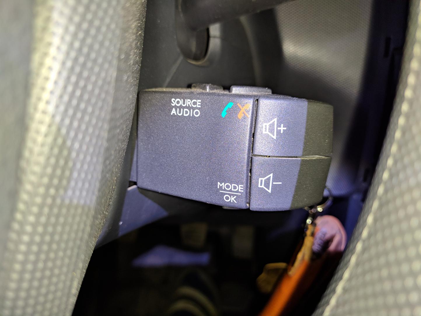

По умолчанию Схема подрулевого джойстика и адаптеров к нему
Схемы адаптеров для сопряжения штатного подрулевого джойстика с различными магнитолами:
Схема подрулевого джойстика:

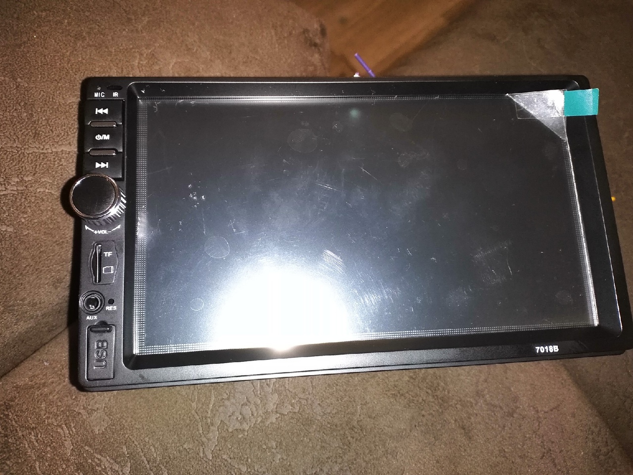

Магнитола Uniway ADXY8071 Т3, тонкая Нажмите на изображение для увеличения
ID:	124661 Джойстик квадратный, первый из шапки. Соединение такое Нажмите на изображение для увеличения
ID:	124662 Не работает энкодер и мутинг одновременным нажатием + и -. Такое вообще лечиться?

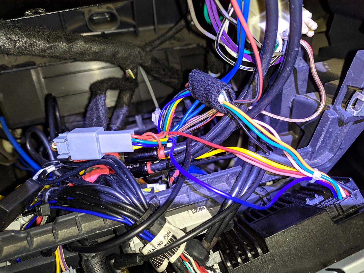

Сообщение Re: Схема подрулевого джойстика и адаптеров к нему
Сообщение от sova Посмотреть сообщение

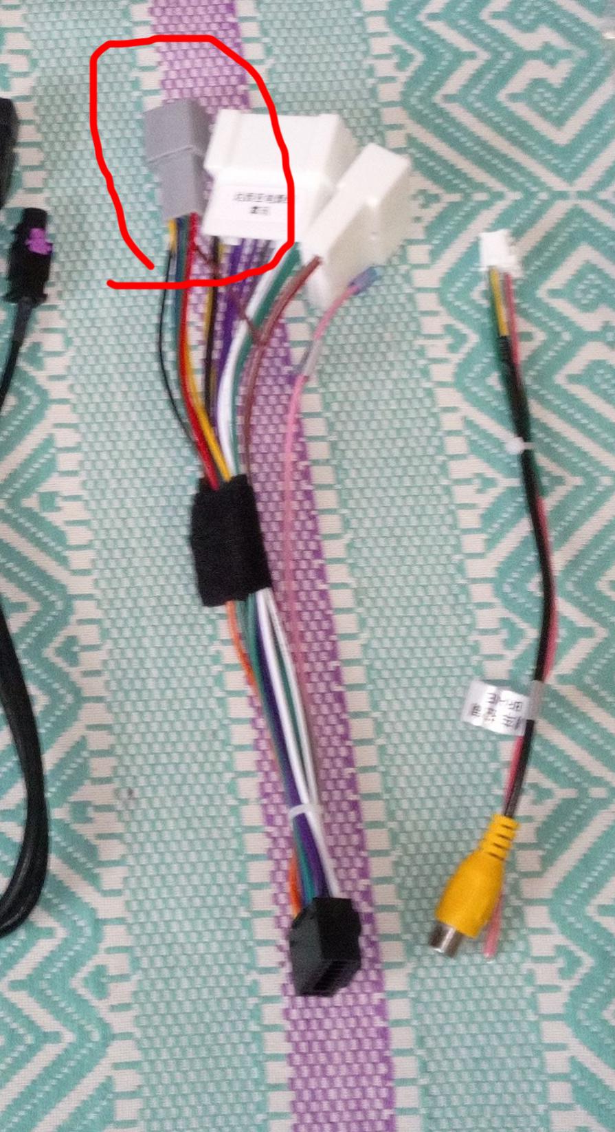

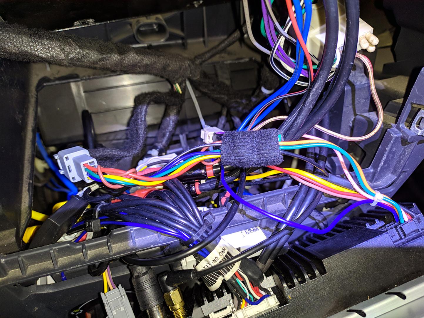

..вопрос - сколько из них идут на дистанционное управление, два или один.
Вчера снял магнитолу и сфотографировал разъём - с колодки выходят два сигнальных провода и масса.

Сообщение от metr 63
Куда идет коричневый провод от джойстика?
И было бы очень интересно взглянуть, что под этой тряпочкой. Можно сфотографировать с обоих сторон крупным планом?

По умолчанию Re: Схема подрулевого джойстика и адаптеров к нему
Коричневый провод обрезан на заводе - видимо китайский вариант унификации проводки под шестиконтактный овальный джойстик) Ради интереса соединил проводки - никакой реакции, всё как было. По тряпочке: магнитолу уже установил обратно. Сейчас жду фильтр с китая, наводки жуткие. Как придёт разберу и сфоткаю заодно))

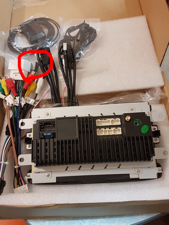

Вложение 124822Здраствуйте! Подскажите знающие люди как подключить джойстик к данной магнитоле 7018b(китай). Просто тут, вроде, один провод управления

Сообщение от artem777
http://www.dusterclubs.ru/vb/showpos...&postcount=860
http://www.dusterclubs.ru/vb/showpos...&postcount=651

Мне тут мысль пришла. Для резистивного управления определяющим является падение напряжения на резисторе, но необходимое падение можно обеспечить не только резистором но и диодом, стабилитроном и т.д.
Если у Вас на входе AD1 на холостом ходу напряжение 5 вольт. Можно попробовать такую схему. Диоды кремниевые маломощные, например 1n4148.
Спасибо. Попробую
Спасибо! схема оказалась рабочей
