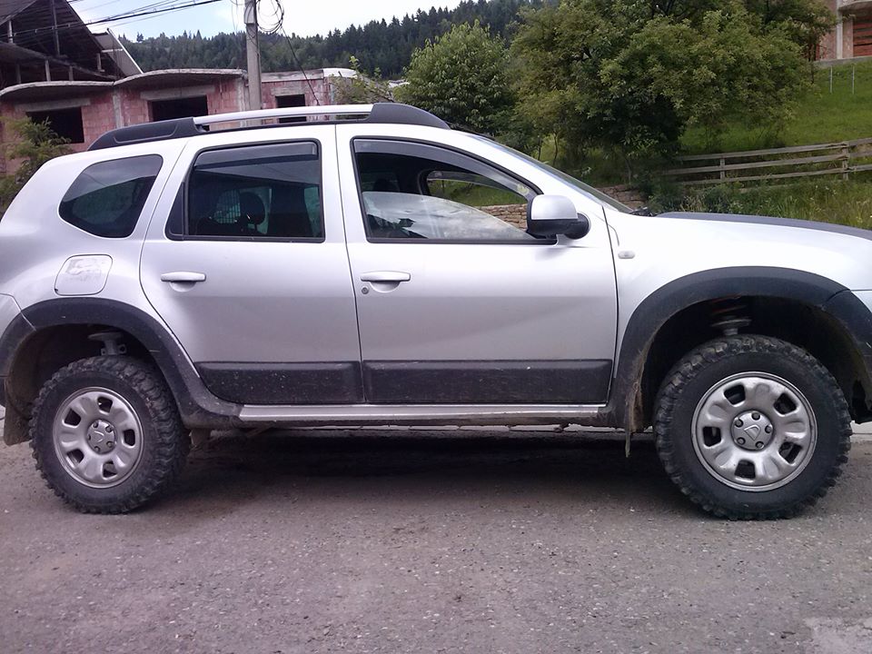

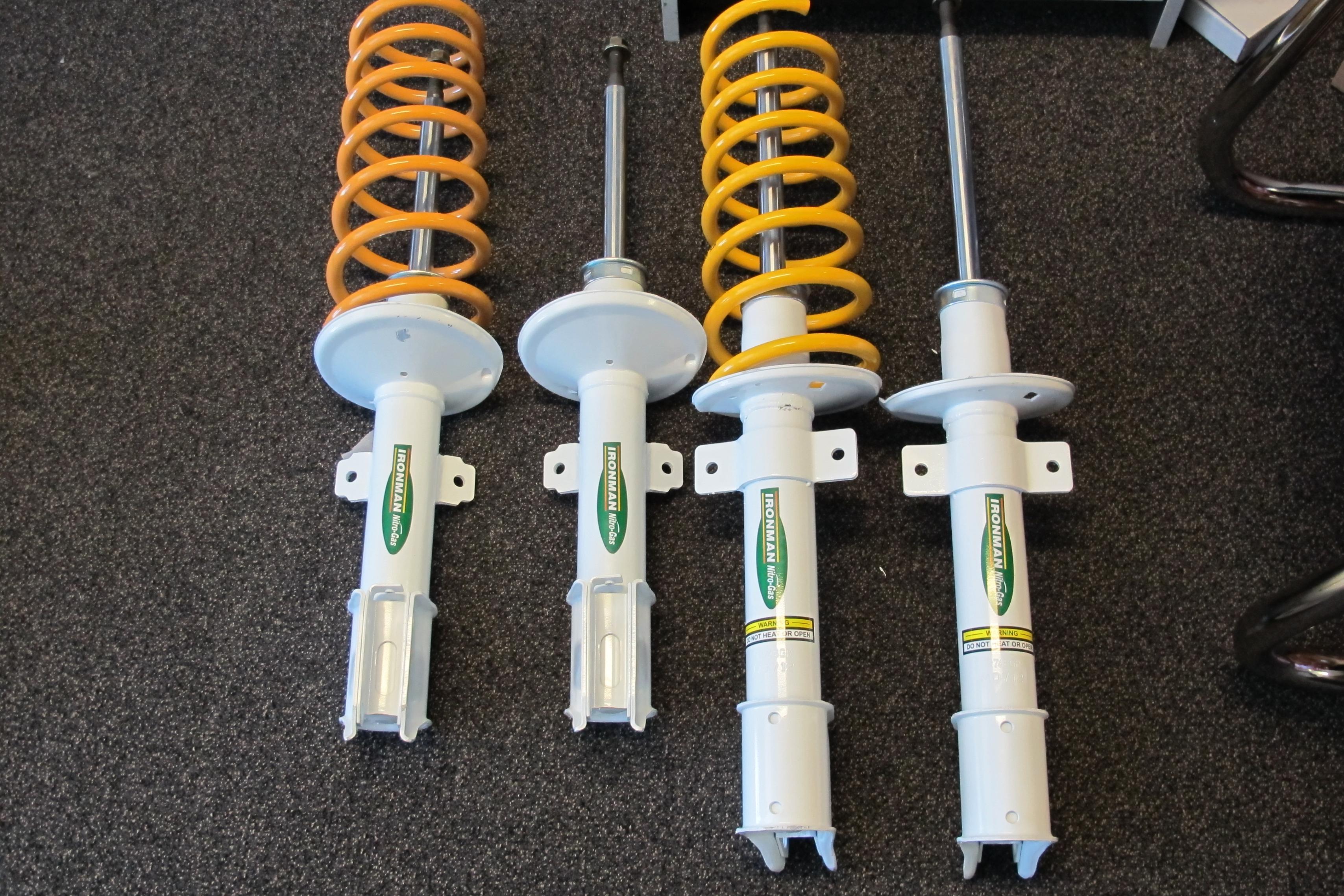

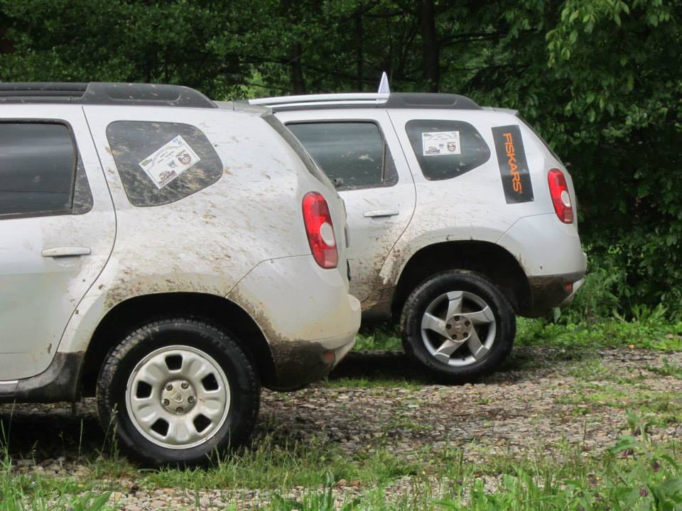

А кто знает подвеска Ironman4х4 к фазе 2 подходит?
