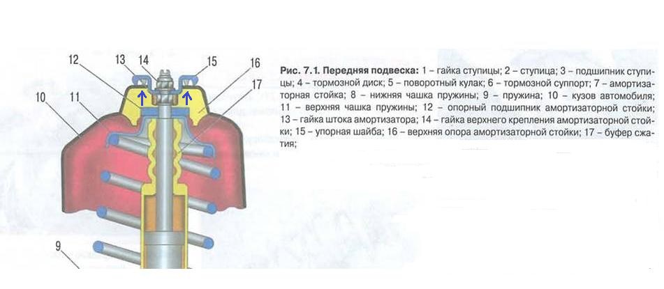

Больше интересуют реальные размеры амо в мм,от верхушки до тарелки, сам ход.
По фото не понятно,увы..
Те же В6 ,но на фото у другого человека,смотрятся не с такими заметными различиями

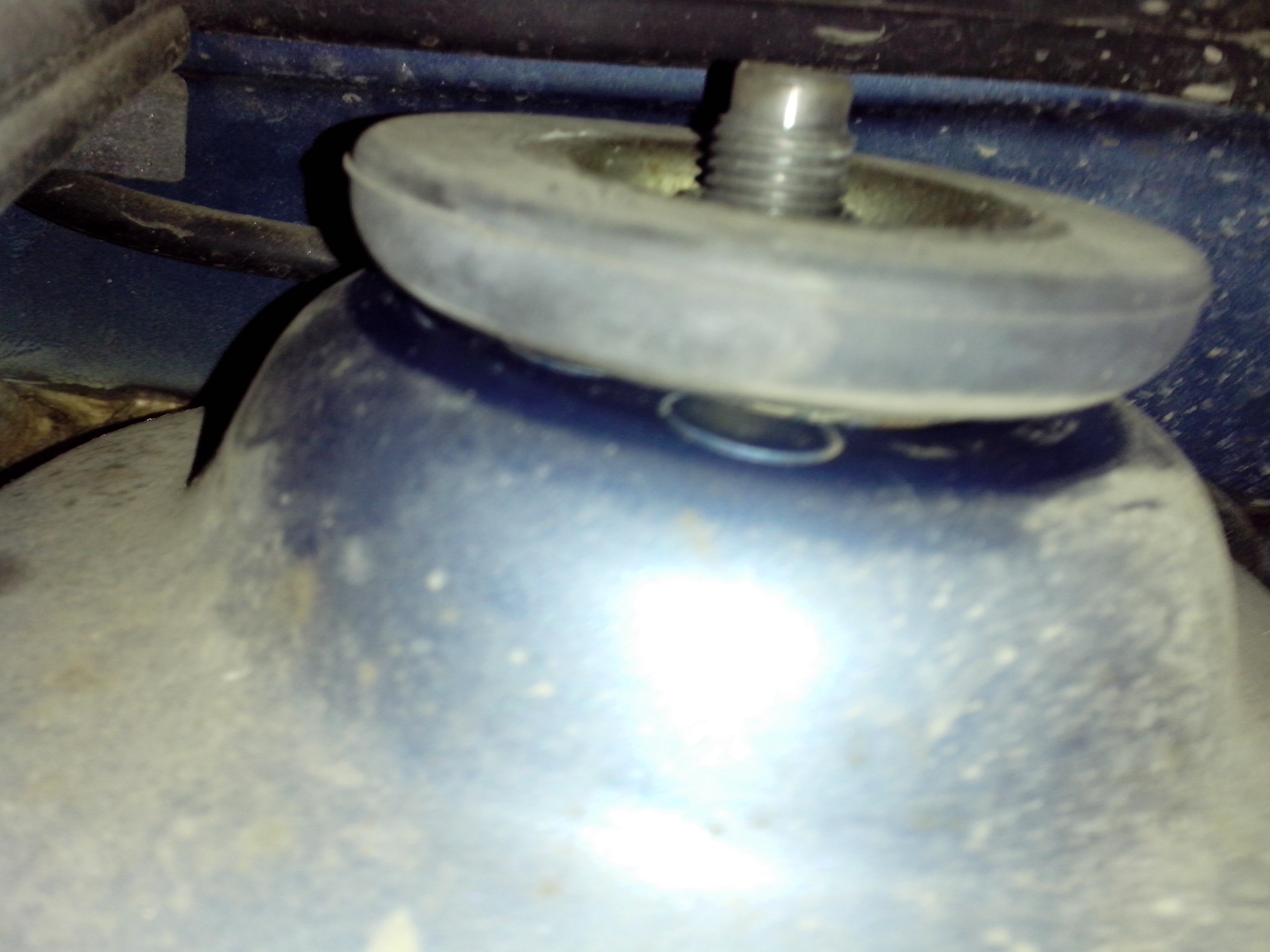

Из-за увеличения зазора,между кузовом и верхней чашечкой (что под капотом),через определенное время...
У меня складывается впечатление что не пружины проседают,а это "дохнут" резиновые опоры амо (те где стоит опорник),от нагрузки.Не должен там зазор "расти"!
Надо точить проставки над опорами из капролона или полиуретана, тогда и зазор уберется и подвеска четче станет.
Вот кто бы для клубней взялся по сходной цене. Там нужно то всего, конус толщиной 7-8мм.
Наверно имеет смысл.И о кузов трение тарелочки по краске исключит
Для понимания "опорной поверхности" и нагрузки на нее.
