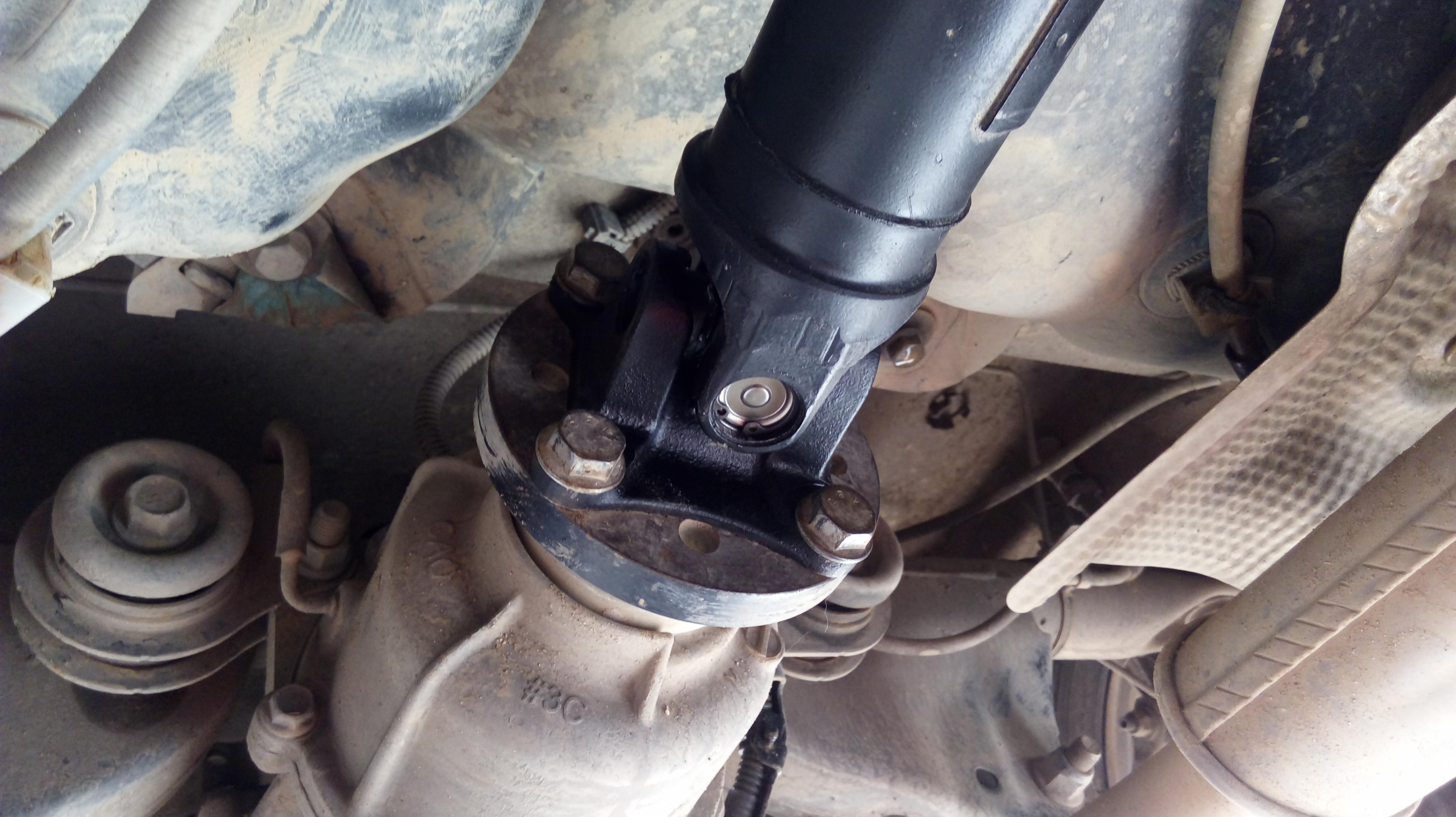

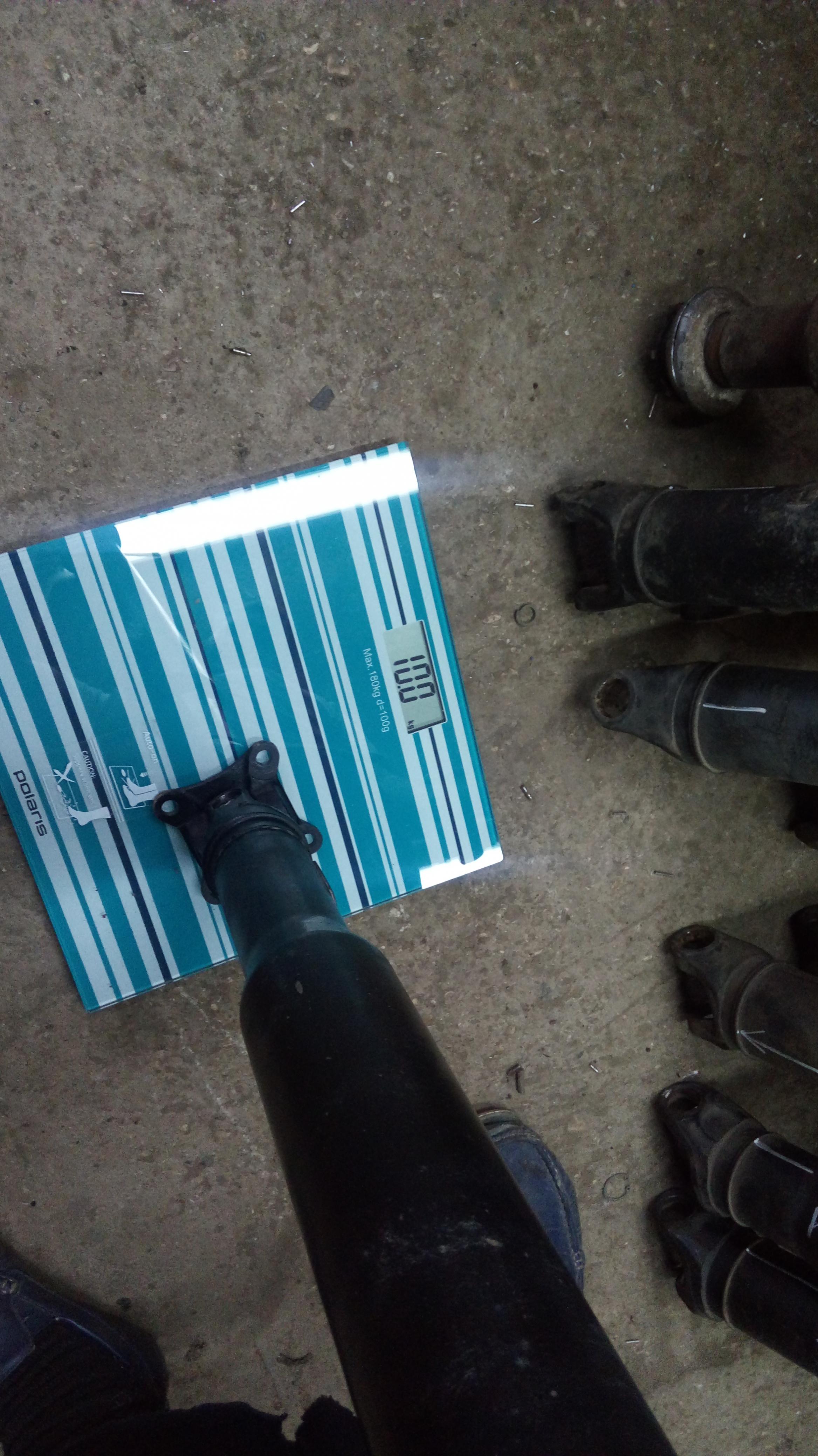

Сегодня приезжал Анатолий из города Губкинский Ямало-Ненецкого автономного округа.Заненили обе крестовины.Заодно и взвесили дастеровский кардан,правда после ремонта уже.10 кг,каталог не соврал.
