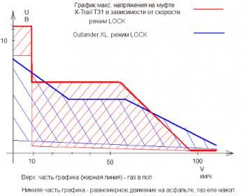

Re: Полный привод на "Дастер" (Renaul Duster 4x4)
Сообщение от YuriyVZ
Прочитали бы, на что отвечаете. Причем отвечаете владельцу живого Дастера
На 80км/ч отключается индикатор LOCK, а напряжение на муфте согласно графику снижается плавно с 10км/ч. Также плавно снижается тяга на задних колесах.
На Дастере замеряли????
Сообщение от YUNS
На Т31 Х-трейле совсем другой принцип работы муфты, про митсубиси вообще молчу.
российская инструкция, п.2.12 (76 страница в PDF) -
Примечание: при скорости выше 60 км/ч
в режиме «4WD Lock» система авто-
матически переходит в режим «AUTO».
