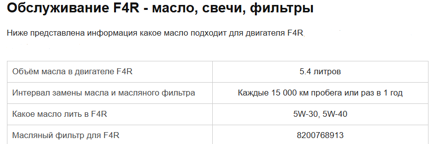

Эмпирически вывел, что для двигателя
F4R
, оптимальными являются масла с вязкостью: -> при 100c - от
11
до
13
css
при 40с - от
60
до
75
css.
Масла с такими вязкостями могут быть: 5W30, 5W40, 0W40.
Например на лето: Mobil FS 5W40, Mobil FS 0W40, Zic Top 0W40.
Или же на зиму: Mobil FS 5W30, Mobil FS 0W40, Zic Top 0W40(4L) +Zic Top 0W30(1L).
