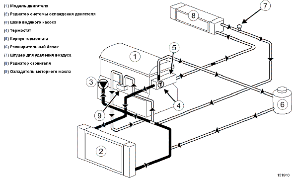

По умолчанию Re: Моторное масло для двигателя Рено Дастер 2,0 (F4R 16V) 2011- / 2015-
Сообщение от ViBer
На дастеровских моторах стоит теплообменник,
Термосопротивление (размеры) которого не позволят моментально передать тепло, Имхо: через корпус движка теплообмен масло-ОЖ больше.
Скорее всего этот теплообменник для снижения локального температурного градиента на входах масло и ОЖ, чтобы снизить температурные напряжения блока двигателя.
Змеевик с ОЖ в картере был бы значительно эффективней. Для охлаждения масла.
Название: Схема Охлаждения FR4.png

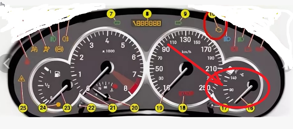

Сообщение от ДядяСережа Посмотреть сообщение
Одно дело когда масло работает при температуре 90-100 скажем по работе термостата ОЖ и теплообменнику, другое 110-115, перегрева нет. Вот тут и сказывается разница масла W30-W40
Термостат работает всегда, даже когда на улице 50*. Если быстро ехать но с небольшими оборотами 100км с 2000об то термостат будет прикрыватся. Вот если лупить с оборотами 4000 и больше на 4 передаче то термостат будет открыт все время, а если обдува потоком воздуха будет не хватать включится вентилятор. Надо очень постараться перегреть мотор(это конечно при условии что все исправно).Вот фото щитка приборов Пежо 206 RC Я на ем много наездил так вот стрелку температуры масла выше стрелки ни разу не видел (хотя наваливал прилично до 7000об) а обычно она была на температуре 90*....
---------- Добавлено в 11:17 ---------- Предыдущее написано было в 11:10 ----------
Сообщение от quq Посмотреть сообщение
Самый большой теплообмен через поддон, и масла много и площадь охлаждения большая.А туман который внижней части картера трудно охладить, в верхней части масло только нагревается. Теплообменик для стабилизации температуры поступающего в двигатель масла....
Тип файла: jpg Скриншот 02-11-2024 105835.jpg (117.0 Кб, 454 просмотров)
