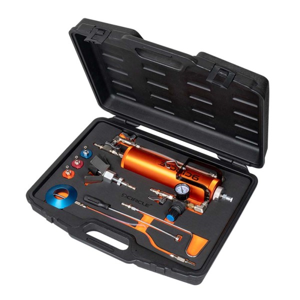

Эту операцию делают только на станциях при наличии нужного прибора. И никого не слушайте, я пытался самостоятельно руками дозировать чистое масло в мотор работающий и добился только того что литр масла спустил "в толчёк", а это деньги. Так что если надумаете, просто поищите по своему городу тех кто этим занимается. Процедура недолгая и по существу дешевле и эффективнее обычной промывки дешманской минералкой.
Знакомый купил себе такой же, думал у него возьму попользоваться, а он гад решил на мне забарыжить ))) Поэтому делаю в "Маслёныче" при каждой замене масла.
Ах да, для работы с прибором, нужен компрессор.
http://www.dusterclubs.ru/vb/attachm...1&d=1640672208

Ну коробочка с прибором красивая, но что она делает??? Смысл и порядок действия этой приблуды???

Текст с драйва с моими вставками для простоты понимания:
1. Автомобиль заезжает на подъемник (яму) и сливается отработанное масло.
2. Подключается специальный аппарат, в который заливается масло из того, что будет залито в мотор после операции. То есть для замены покупаем дополнительную литрушку. Аппарат представляет собой систему маслозабора с дополнительным резервуаром для чистого масла, которым промывается система, шлангами для подключения к масляной системе мотора и компрессора.
3. Под небольшим давлением новое масло начинает промывать двигатель – вытесняет отработанное масло. Давление в районе 2-х атмосфер, что является вполне безопасным для ДВС, выдавливание сальников и других уплотнений исключено.
4. Когда из сливной пробки пойдет чистое масло процесс завершается. В случае с k9k для операции хватает одного литра масла.
5. В конце заливается нужное количество моторного масла для двигателя.
По моим личным наблюдениям на станции по замене масла, под конец работы аппарата уже заканчивается выход остатков отработки, которая неизбежно остаётся после обычной замены масла.
а чем крутится коленвал???

Какой то онанизм по смене масла, ей богу.
Те 100гр "грязного" масла новым 4.5 литрам вообще погоду не сделают.
На Ютуб полно видосов про масляный душ. Там расскажут намного профессиональнее. А то я тут чепухи напишу дикой.

Согласен. Много раз хотел отказаться от этой процедуры, но каждый раз вспоминая чернющее масло при замене, соглашаюсь на масляный душ )
