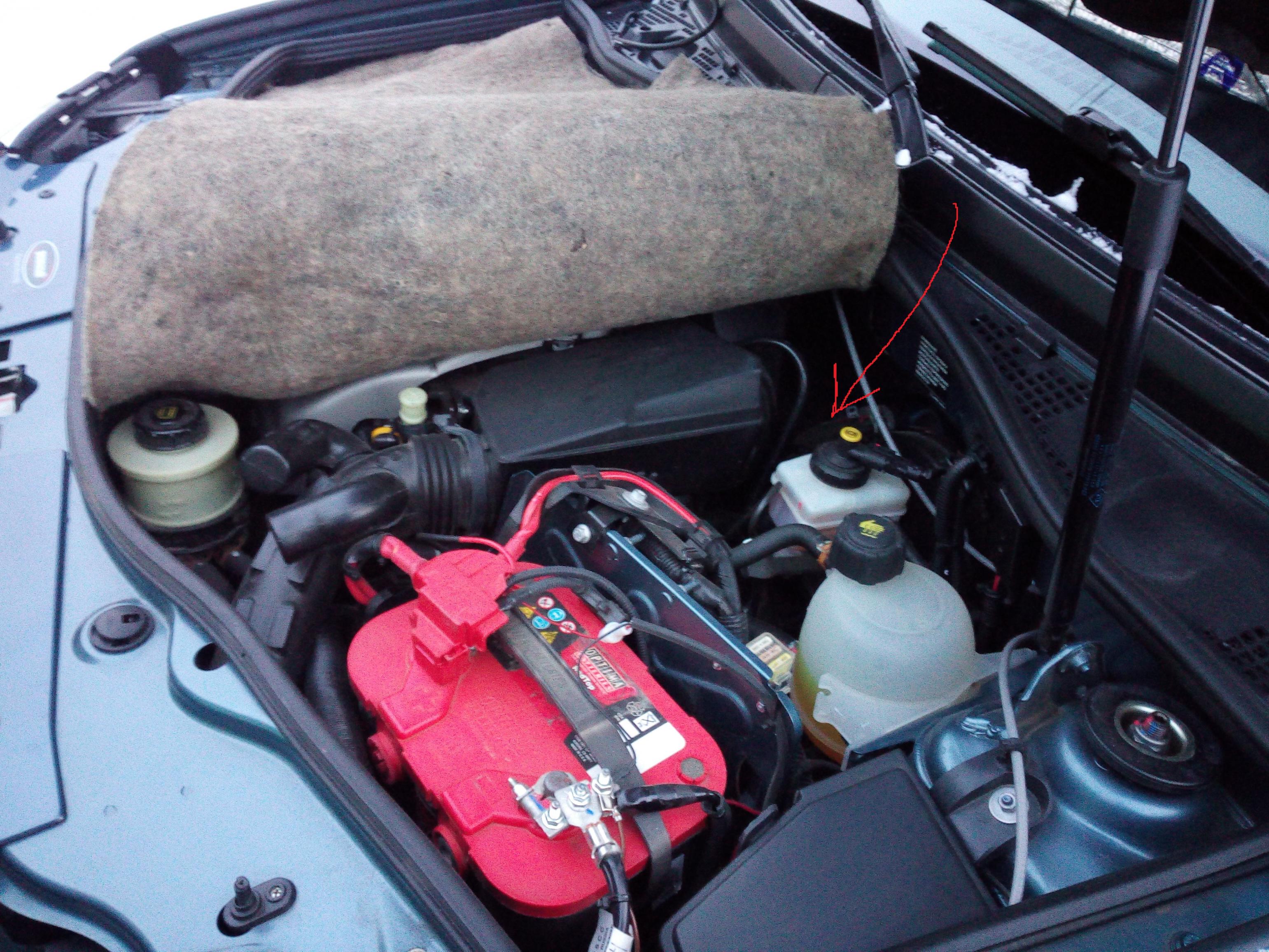

Использую гелевый аккумулятор 7ю зиму , не заряжал не обслуживал. Думаю протянет 10 лет гарантированный срок службы . Родной аккумулятор продал за 3т.руб.

А можно фирму и цену озвучить? У нас я видел народ покупает переносной "прикуриватель": Аккумулятор в сумке с проводами для прикурки, для таких случаев самое-то, и переносной в тепле дома стоит, правда, одно НО, здоровье еще надо таскать его.
