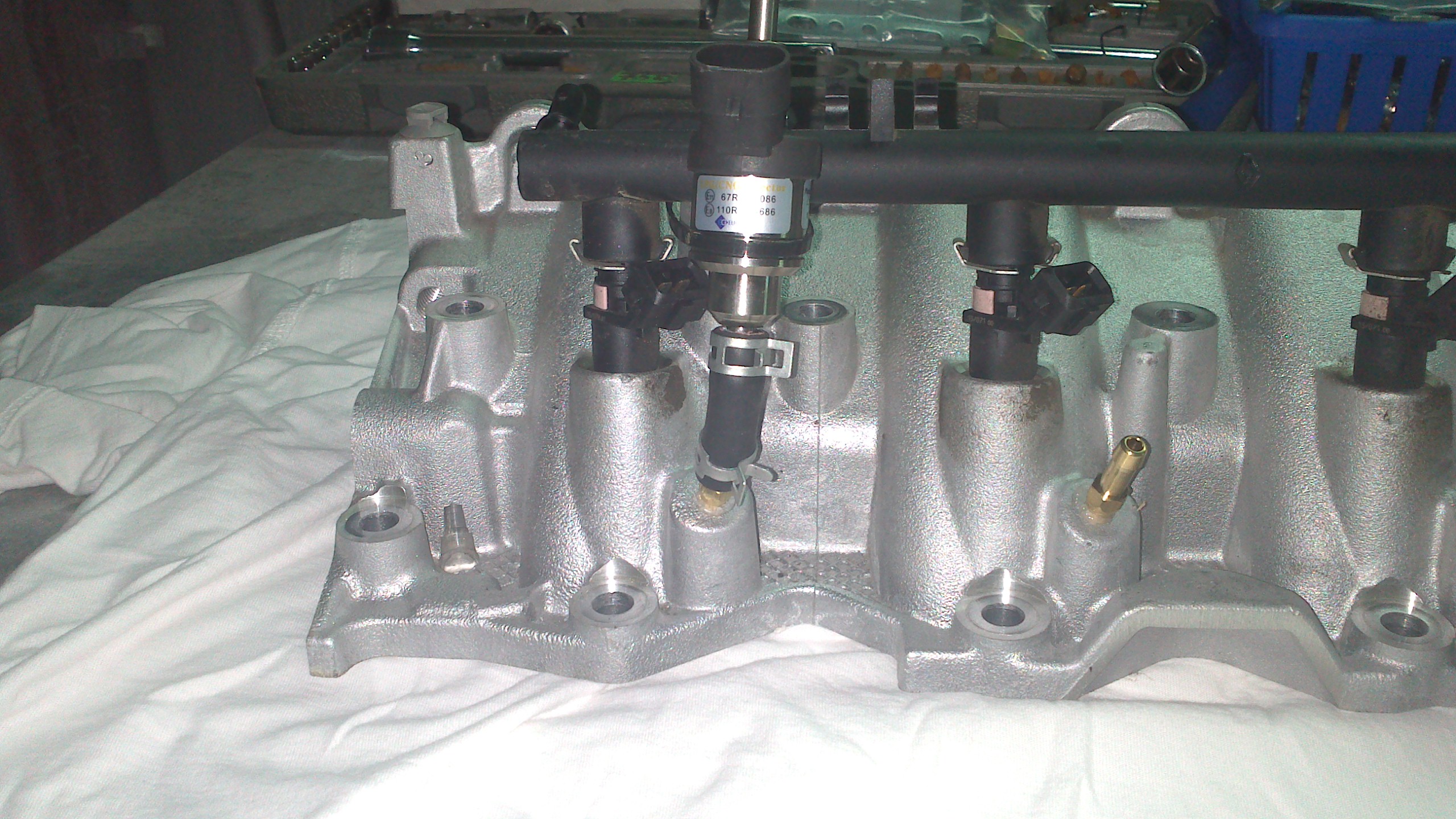

Сообщение от максим 1709
Всем привет! У меня вопрос, при засверловке в коллектор для установки газовых форсунок вам его снимали или нет?
мне коллектор снимали и засверливались рядом с бенз.форсунками. там есть место под газ.форсунки. а сами форсунки поставили на защиту топливной рампы. откатал 4 бака. полет нормальный.
расход в смешанном режиме 12 литров. оборудование BRC.

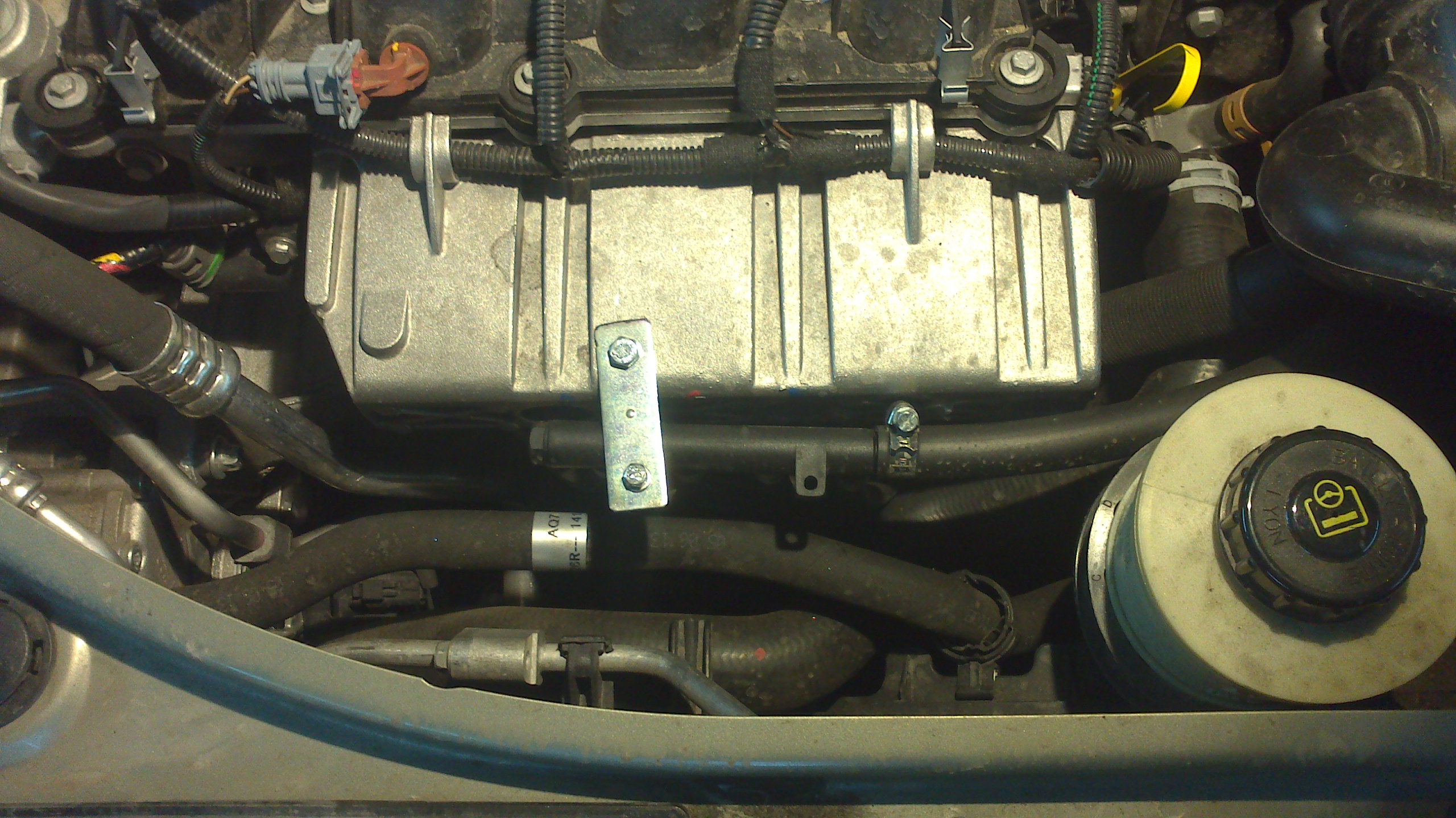

Re: Бензин плюс газ
Сообщение от zhiv
Очень не удачное решение, при каждой замене масла в двигателе, всё это разбирать/собирать!
как вы собираетесь добираться до масляного фильтра сверху? штатные шланги ГУРа, кондея и охлаждения мешают. Поэтому перекрытие газовой рампой этой маленькой щели роли не играет.
Масляный фильтр меняем снизу.
моя установка.
вид засверловки с газовой форсункой, засверловка в шатаный прилив на коллекторе.
Жду Duster... дождался)))

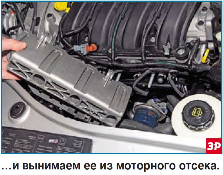

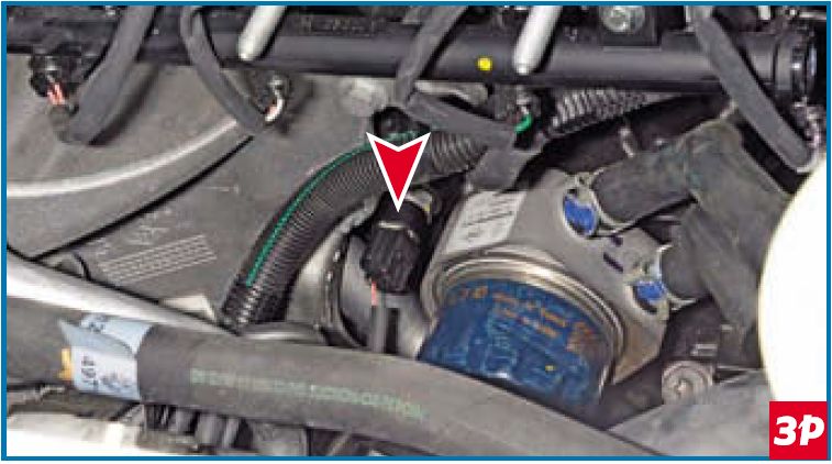

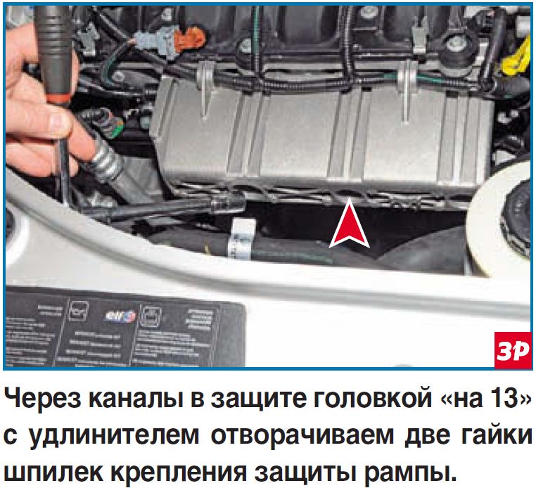

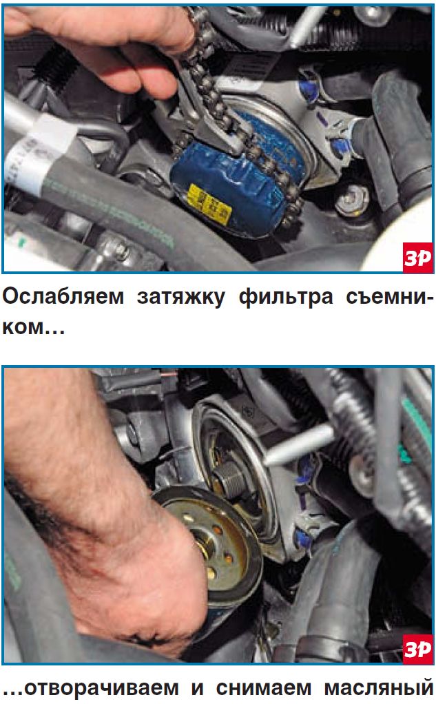

Что бы снять масляный фильтр сверху нужно открутить две гайки крепящих защиту топливной рейки и снять её.
После к фильтру получается очень хороший доступ.
А для того, что бы получить доступ снизу нужно снимать защиту двигателя, а это гораздо больший геморой.
Вот цитаты и картинки из руководства по ремонту от ЗР:
Замена масла и масляного фильтра двигателя.
Снимаем защиту топливной рампы(см. «Снятие защиты топливной рампы», с. 66).
как тут видно с верху к масляному фильтру очень хороший доступ.
