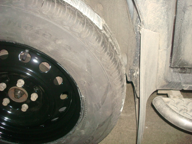

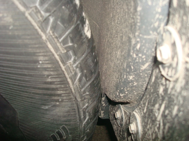

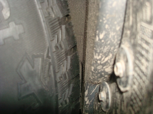

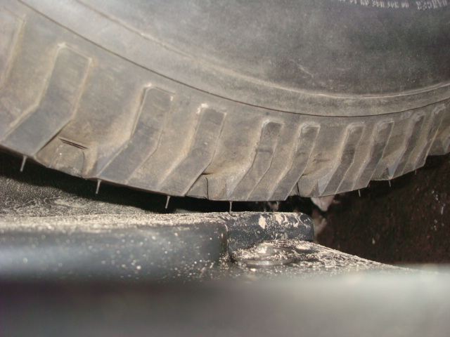

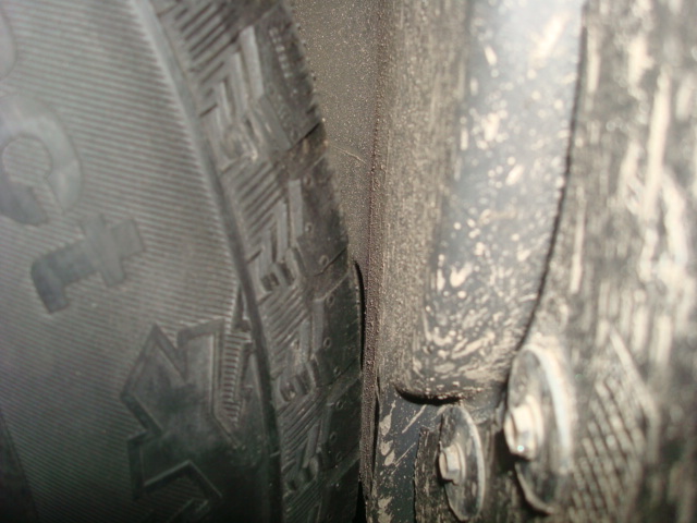

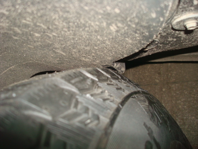

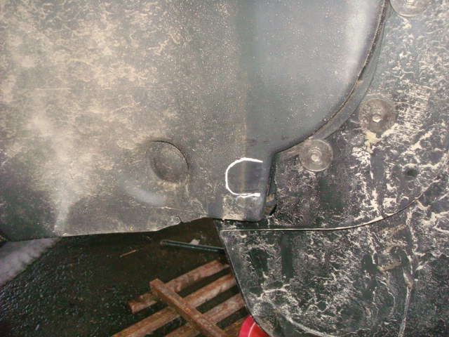

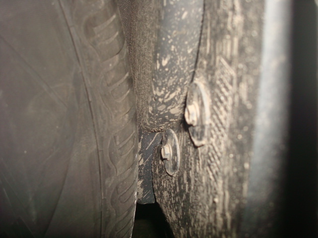

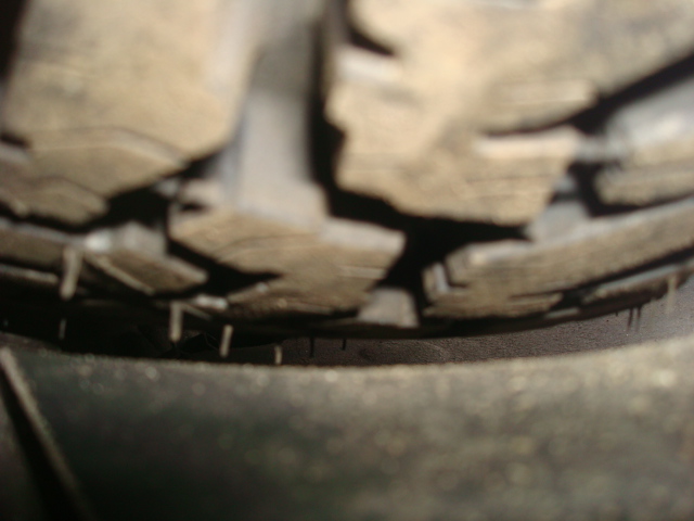

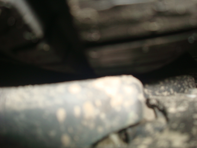

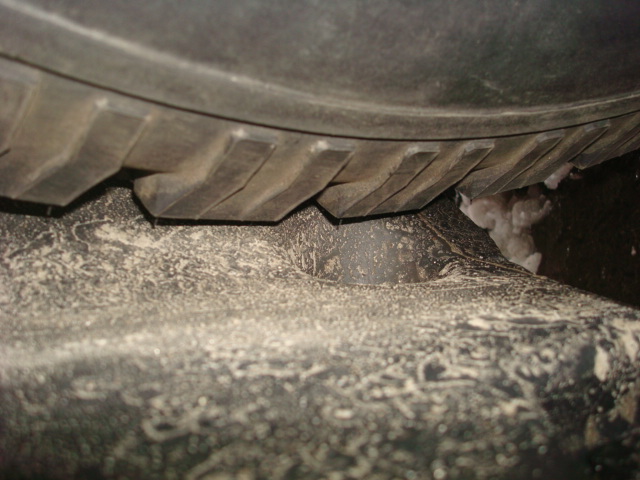

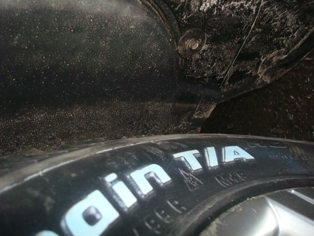

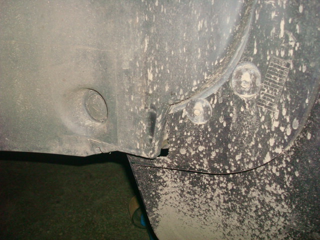

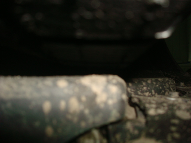

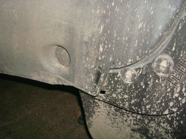

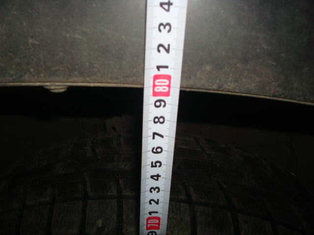

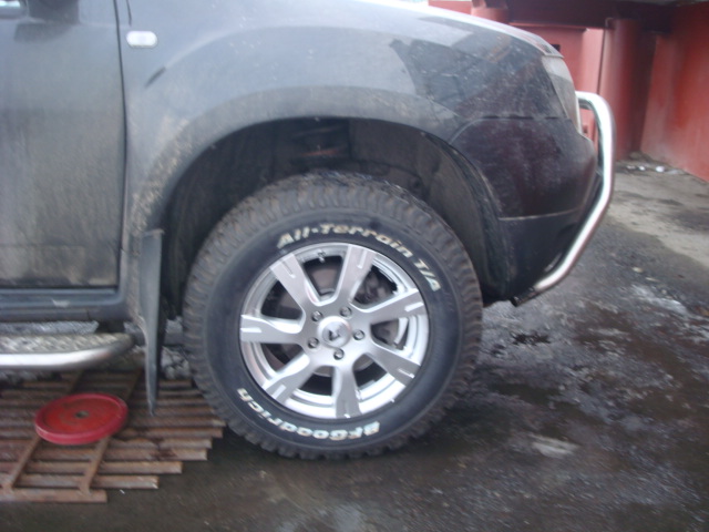

Из шапки темы нужно удалить 2-й и 3-й пункты - сейчас покажу и докажу почему...
---------- Добавлено в 10:43 ---------- Предыдущее написано было в 10:36 ----------

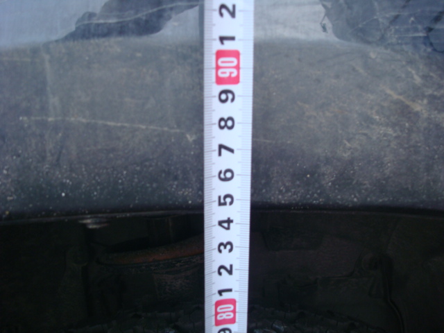

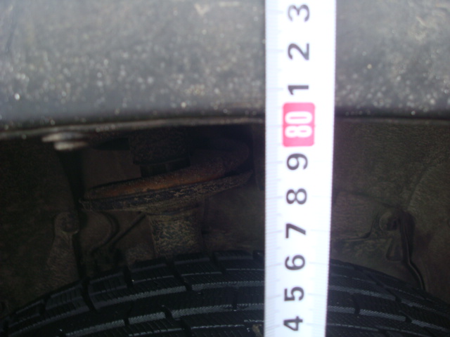

Перемерял ( и перефотографировал) множество вариантов шин и дисков(до 235/75 15 включительно), а вот приобретенного мною Бэнджамина Франклина Гудрича 225 70 16 увы - НЕТ!!! А зря...
Снял с дисков штатный амтел и переобул на БФГ размера 225 70 16. На правой стороне все оказалось в порядке и вызвало у меня бурю восторга(ПРЕЖДЕВРЕМЕННОГО)...
Вот расстояние до подкрылка на штатной резине и стилягах
А вот расстояние на Гудриче - именно оно вызвало море положительных эмоций...

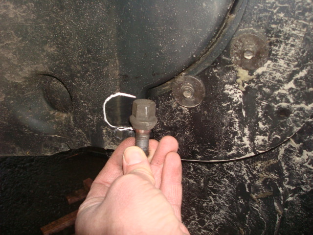

Но потом я взялся за ЛЕВУЮ сторону и вот тут-то и всплыла проблема:

Это к чему? Размер 225/70 R16 ставится и немного "смахивает" пыль с подкрылок, это давно уже известно.
---------- Добавлено в 11:09 ---------- Предыдущее написано было в 10:54 ----------
В этом месте можно подкрылок нагреть и утопить.
Как же тогда были установлены размеры в 15ом радиусе?
Там само по себе влечёт удаление ребра как раз в этом месте

Хочу добавить, что авто лифтован матрешками(+30 мм) и диски имеют вылет 47 , а фотографировал на пустом авто... При загрузке двумя пассажирами ситуация становится еще хуже - даже не рискнул развернуться задним ходом дабы не оборвать подкрылок!.. Придется калечить кузов с водительской стороны, если адаптеры изменения выноса на 20мм не изменят положение... Пересмотрел свой фотик и увидел, что европейские (правда не АТ-шки) шины размера 235/70 16 цепляли также ато и меньше!..

Я бы для начала (ИМХО) - снял "матрёшки", так как колёса 225/70 R16 без проблем устанавливаются на "стоковую" подвеску.
Собственно и я уже 2 сезона откатал на таких же.
---------- Добавлено в 14:27 ---------- Предыдущее написано было в 14:23 ----------
Кстати тут попробовал "покрутить" на листке с ниткой и карандашиком....
И вылет 47 вместо стокового в 50, в данном случае вполне может быть причиной....

Сегодня занимался примеркой а заодно и просмотрел фотик... Атом1982 был прав насчет вылета - диски ARRIVO от кашкая (ет 40, а остальное дастеровское) обутые в Matador Concuerra 2 размера 235/70 16 терли с визгом о подкрылок почти также как и на нелифтованном дастере:

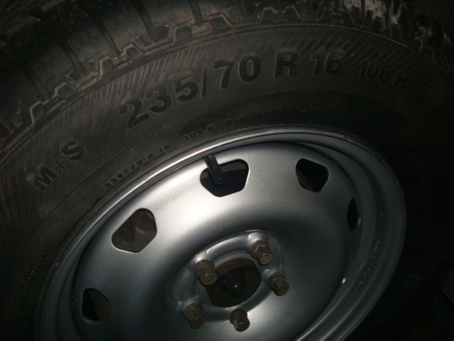

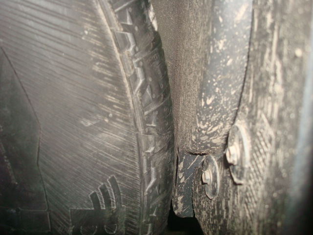

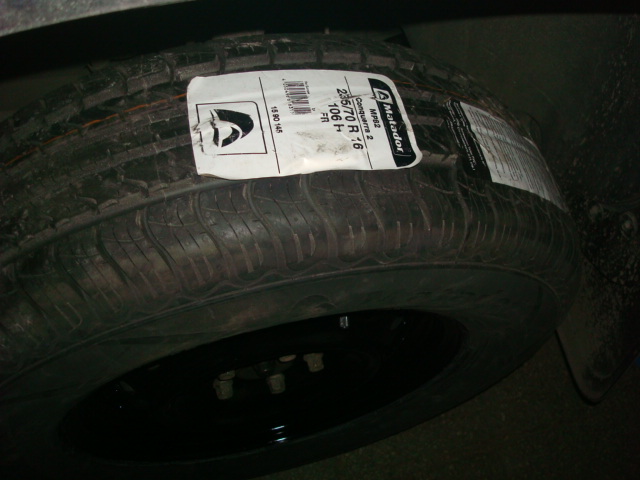

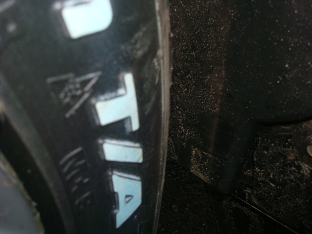

Пора домой, завтра не спеша выложу еще варианты...
... А вот тандэм из диска ТЗСК(дастер) и барум бравурис 4на4 размера 235/70 16 огорчил так, что даже нормально не сфоткал увиденное, т.к. при поворотах колеса четко просматривалась ЩЕЛЬ между подкрылком и колесом, хотя на нелифтованном этот же тандем терся :
И еще забыл отметить что и матадор и барум сделаны с разницей в месяц на одном и том же заводе в Отроковице(Злинский край, Чехия), следовательно, большой разницы в допуске на размер быть не должно... И это еще больше подтверждает версию дастеровода из Мытищ , что нештатный вылет способствует трению о подкрылок...

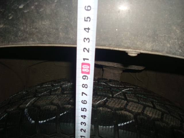

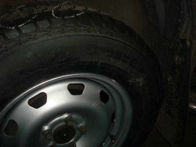

Ну и последний вариант - все тот же диск ТЗСК и Континенталь КроссКонтактВикинг иксэль размера 225/70 16 из города Корбах(федеральная земля Гессен) ничего нового не дал: зазор как был, так никуда и не делся после лифта:

... и Контик увеличил дорожный просвет примерно на 2 см по сравнению с йокогамой айджи 30 штатного размера( 2 сезона и около 10 т. км пробега) :
