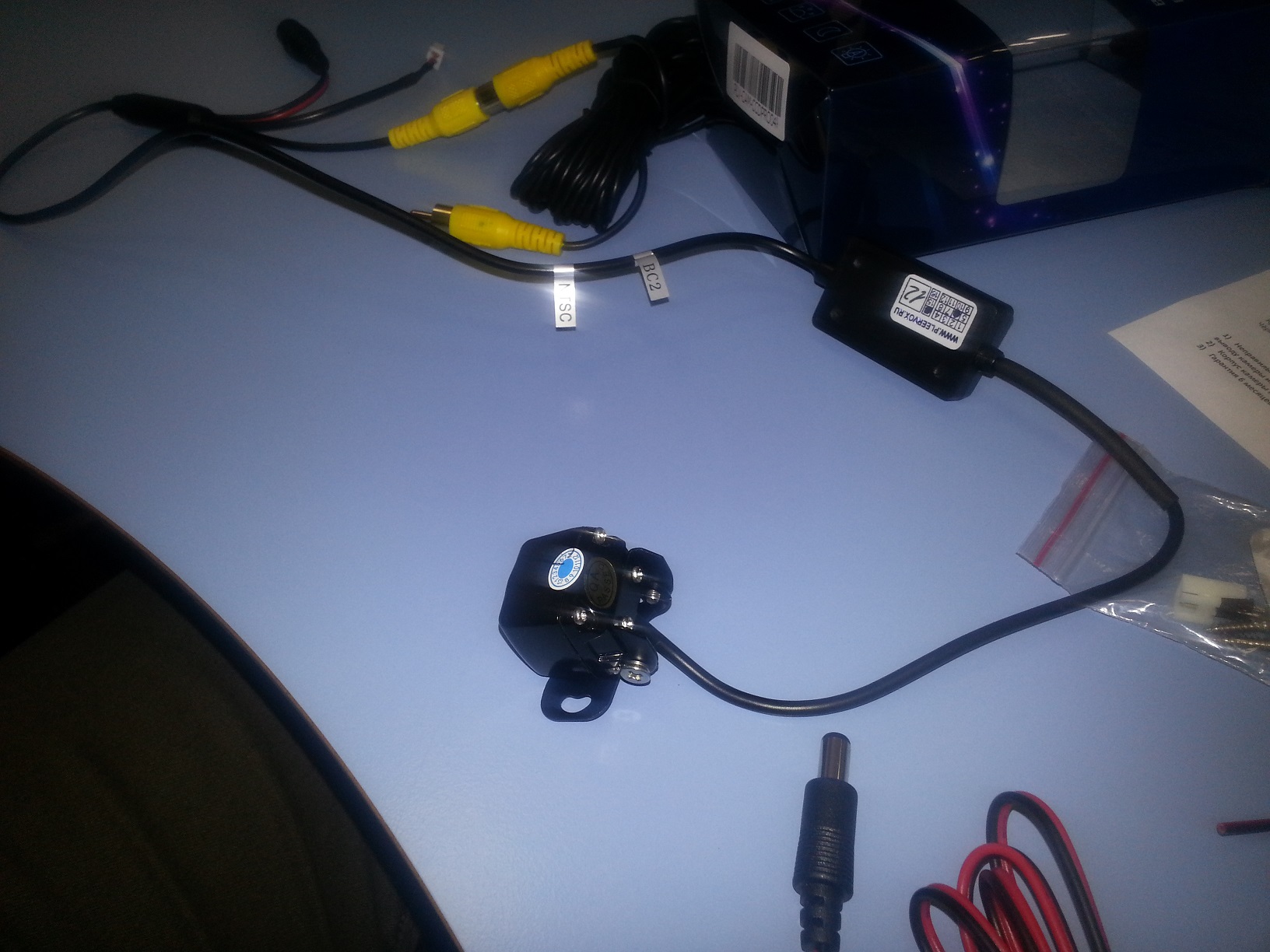

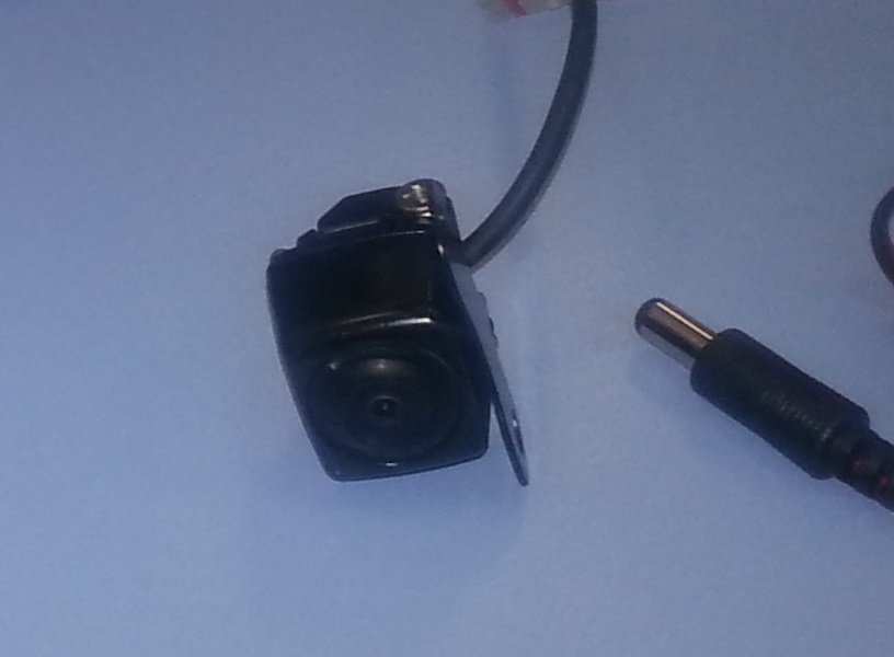

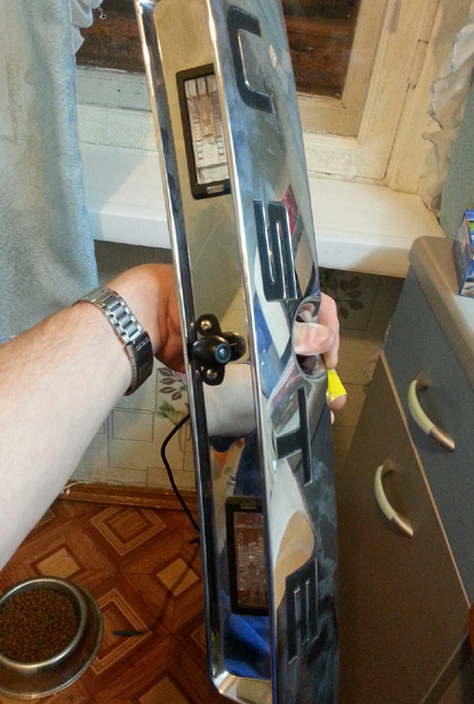

Господа, нужен совет.
Приобрел камеру как на картинке

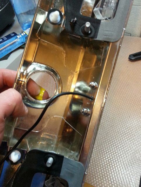

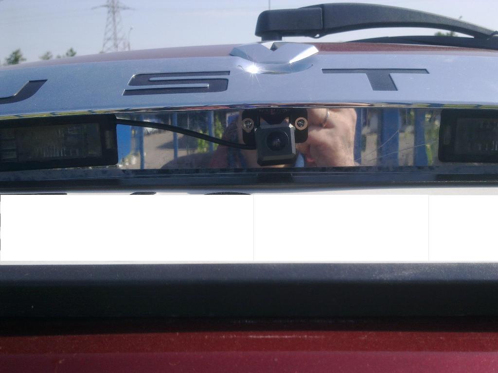

Устанавливать буду не сам - у дилера, но когда обдумывал как ее ставить - решил что-то типа такого:
надеялся что провод как-то можно открепить просунуть в маленькую дырочку как сделал человек на фото.
Но получив камеру во-первых в инструкции написано что корпус камеры целиковый , неразборный ( хотя на заднем плане видно 4 болтика ) а во вторых как видно на фотке моей камеры стык заклеен гарантийной липучкой.
Вопрос - можно ли вынуть кабель из камеры для протяжки так, чтоб не повредить ничего ( сможет ли это сделать установщик ) или в данной камере это не предусмотрено ( тогда как интересно сделал это человек на фото - камера чуть отличается но все же... ) ?
Есть ли еще какие-нибудь мысли по установке (конкретно протяжке провода) камеры такого формата?

Так провод протянуть можно только отрезав его и скрутив с другой стороны и на качество картинки это не повлияет так как расстояние в машине никакое. А разбирать герметичную камеру не стоит так как там должно быть всё залито внутри и всё равно придётся потом припаивать провод но уже к плате камеры а это намного больший геморой и установщик этим заниматься не будет (а болтики скорее всего держат кронштейн).

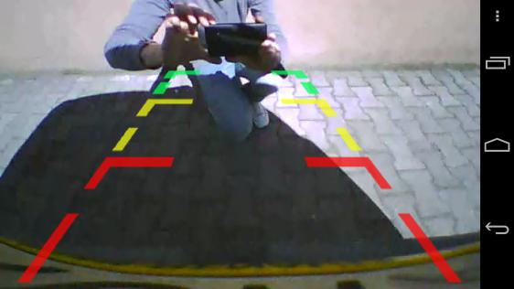

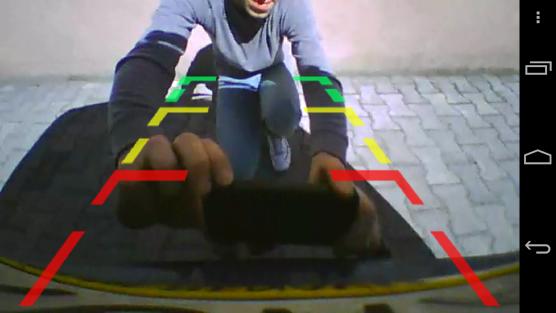

Кто то спрашивал про wifi камеру заднего вида) поставил себе сегодня, на все про все ушло 2 часа. Прицепил не к фонарю заднего хода а к подсветке номера, проверил работу в течении 20 минут, вроде блок не нагрелся. Все предельно просто, минимум проводов. Запускаем приложение на телефое, автоматом включается вайфай и цепляется к камере, задержка примерно 2 секунды, если вайфай уже прицеплен то просто запустить приложение и картинка мгновенно отображается на дисплее телефона. Удобно. Фото, если кому нужно выложу чуть позже
Старый 30.06.2014, 07:36   #1156
dancer810
Аватар для dancer810
Онлайн: dancer810 вне форума
Был(а): 08 мая 2016 22:10
Адрес: Екатеринбург
По умолчанию Re: Камера заднего вида
Вот пара скриншотов и видео
http://www.youtube.com/watch?v=_iX6ZJ1cn1A
ID:	56843   Нажмите на изображение для увеличения
