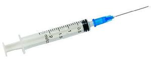

Классик, то что масло пришлось в шприц с натугой всасывать-не проблема подостывшего масла.Ето шприТц такой.)))Если посмотреть на поршень,то на его конце черная уплотнительная резинка.Вот в ней проблема.Ее трение о стенки шприца хороши только несколько первых раз.Последующие с натугой,бывает доводящие до выскакивания уплотнения из посадочного места или просто все ломается.Не рассчитан шприц с таким уплотнением для нескольких "инъекций".Вот шприцы пошли вредителькие!Раньше в аптеках были четкие-без уплотнения!Сказка,а не шприцы.Сам столкнулся с етим "натягом" отмеряя растворы.На картинках хороший и плохой.
