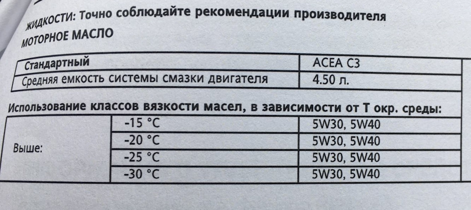

Вот что бы таких вопросов не возникало, существует в гарантийке карта ТО со всеми допусками на технические жидкости. И в разное время для k9k 858 допуски разные, поэтому и споров на этой почве бесконечное множество
Проще лить то, что завод в этой карте ТО написал и не ломать себе голову и не ввязываться в пустые дебаты.
P.S. Мне повезло, у меня аж две вязкости одобрены - 30ка и 40ка, но строго ACEA C3. На лето погуще, на зиму пожиже и C3 по сходной цене финны (Несте) и голландцы (ВальвоЛайн) норм масло варят. Дешевле Лукойла аж, что приятно
Дорогущий "родной" Эльф? Не, не слышал )))

Вот такую бумагу надо найти (прикрепил к этому сообщению внизу) и не забивать себе голову!
Я разговаривал с мастерами мотористами, те то же говорят что если есть документ подобный, то нахрена выдумывать себе проблемы? Важнее выбрать производителя, что был не жадный и масло варил достойное.
Я не знаю что у Вас уважаемый в карточке ТО написано, но если как у меня то вот Вам ссылка мою подборку масел C3 5w40. Выбор большой, поэтому есть ОйлКлаб, который эти масла тестирует и делает полную выкладку. Советую просто посмотреть, может что полезного найдёте.

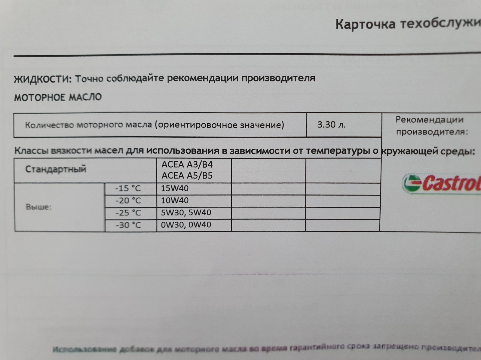

В моёй карточке тех.обслуживания стоят допуски на моторное масло "ACEA A3/B4 и ACEA A5/B5" , Castrol.
Автомобиль: Дастер, 2021 г.в., дизель.
С таким допуском и заливать? Или что-то тут не то? Хотя в теме, кто масла с допусками С3 , кто С4 заливает.

Чот на дизель не похоже, судя по ориентировочному объему масла в 3,3 л.

Да нет, дизель у меня.К9К. Вот и я не пойму, почему у других рекомендации по допускам не такие, как у меня.

Потому что эту карточку полуграмотная марьиванна из автосалона печатает, которая могла что-то напутать.

А в приложении МойРено что пишется?

Мож на другой странице есть что-нибудь? Эта для какого-нибудь гейропейского 1,2ТСе...
Вот это похоже на правду.
