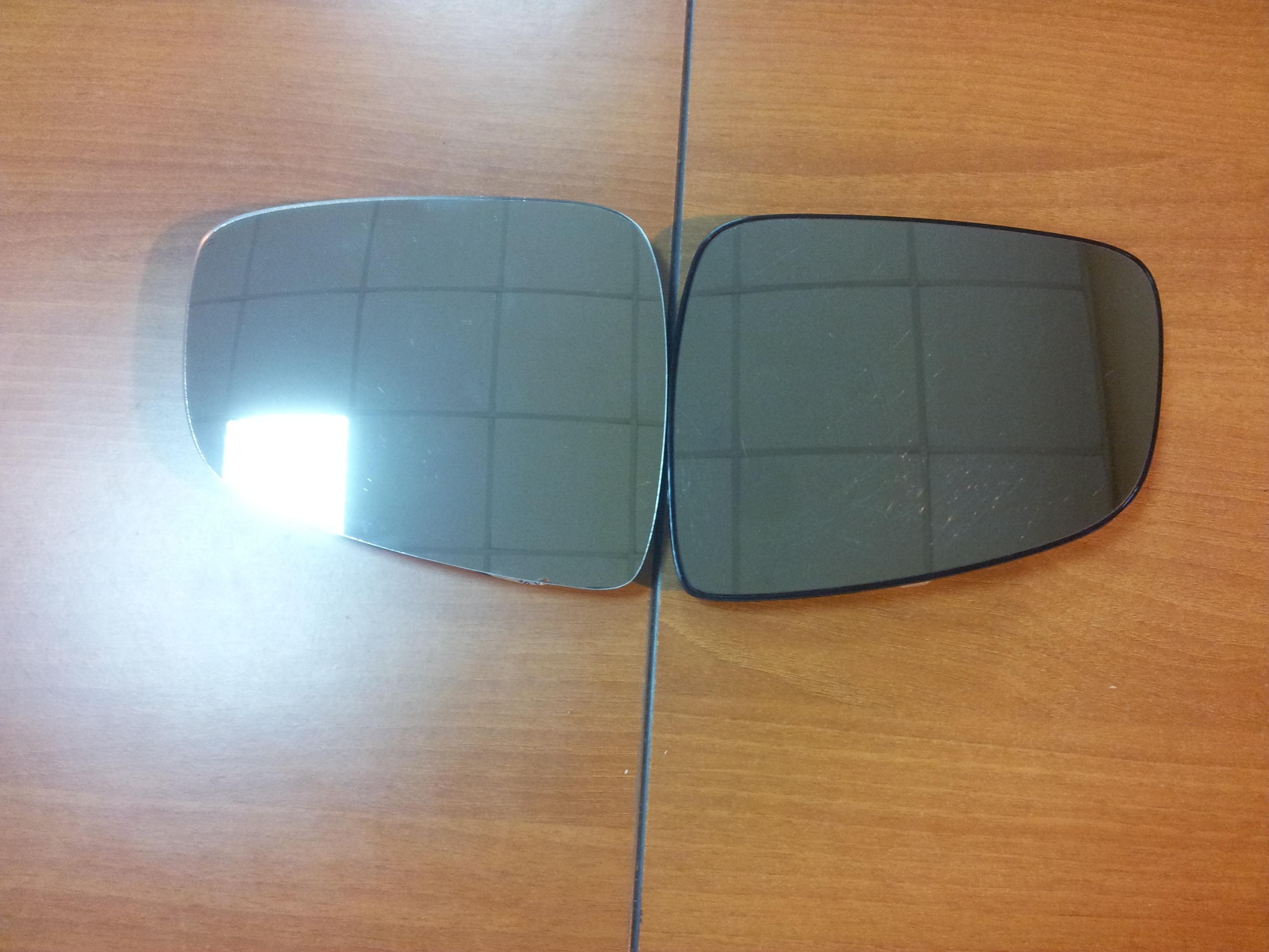

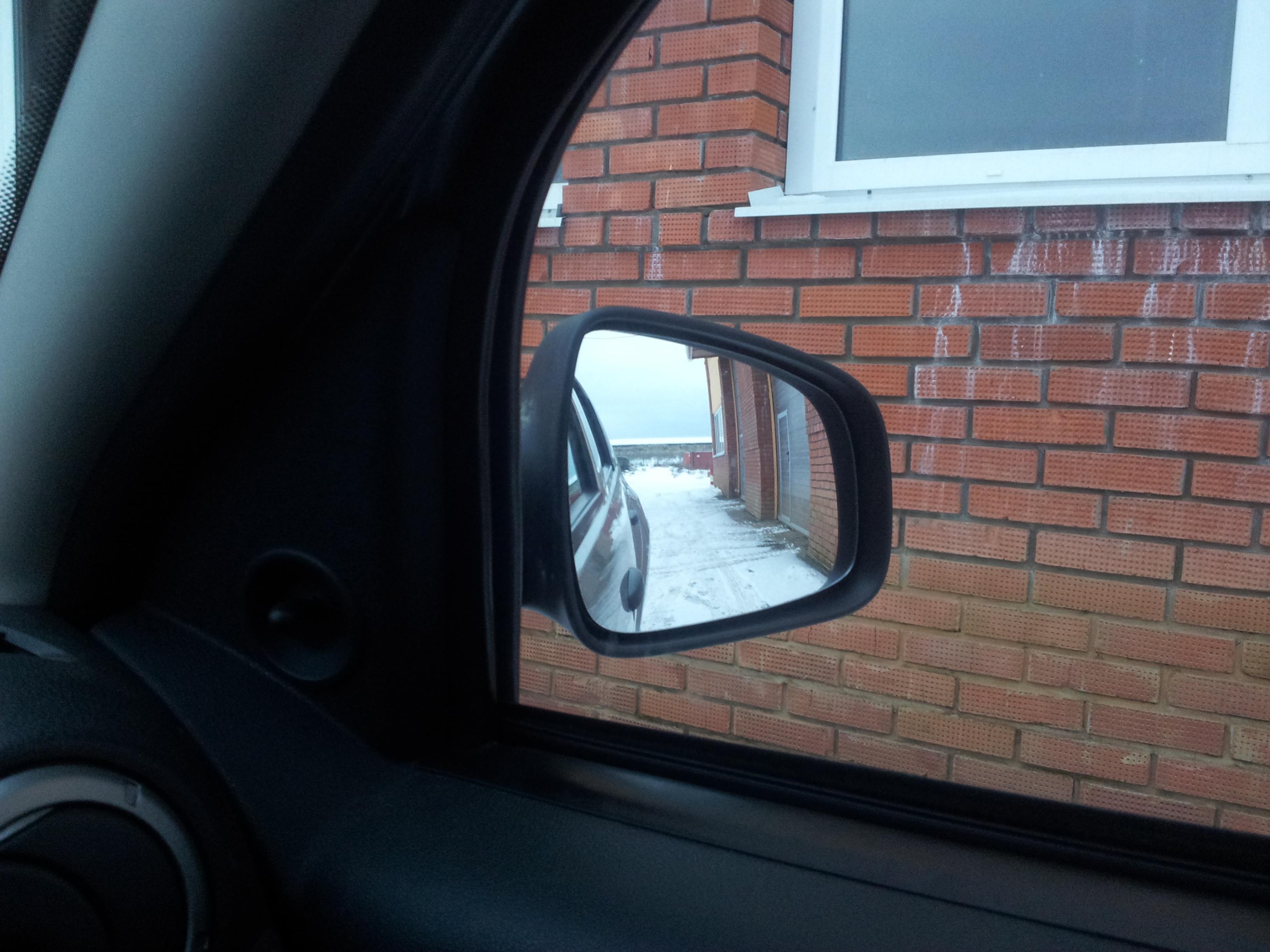

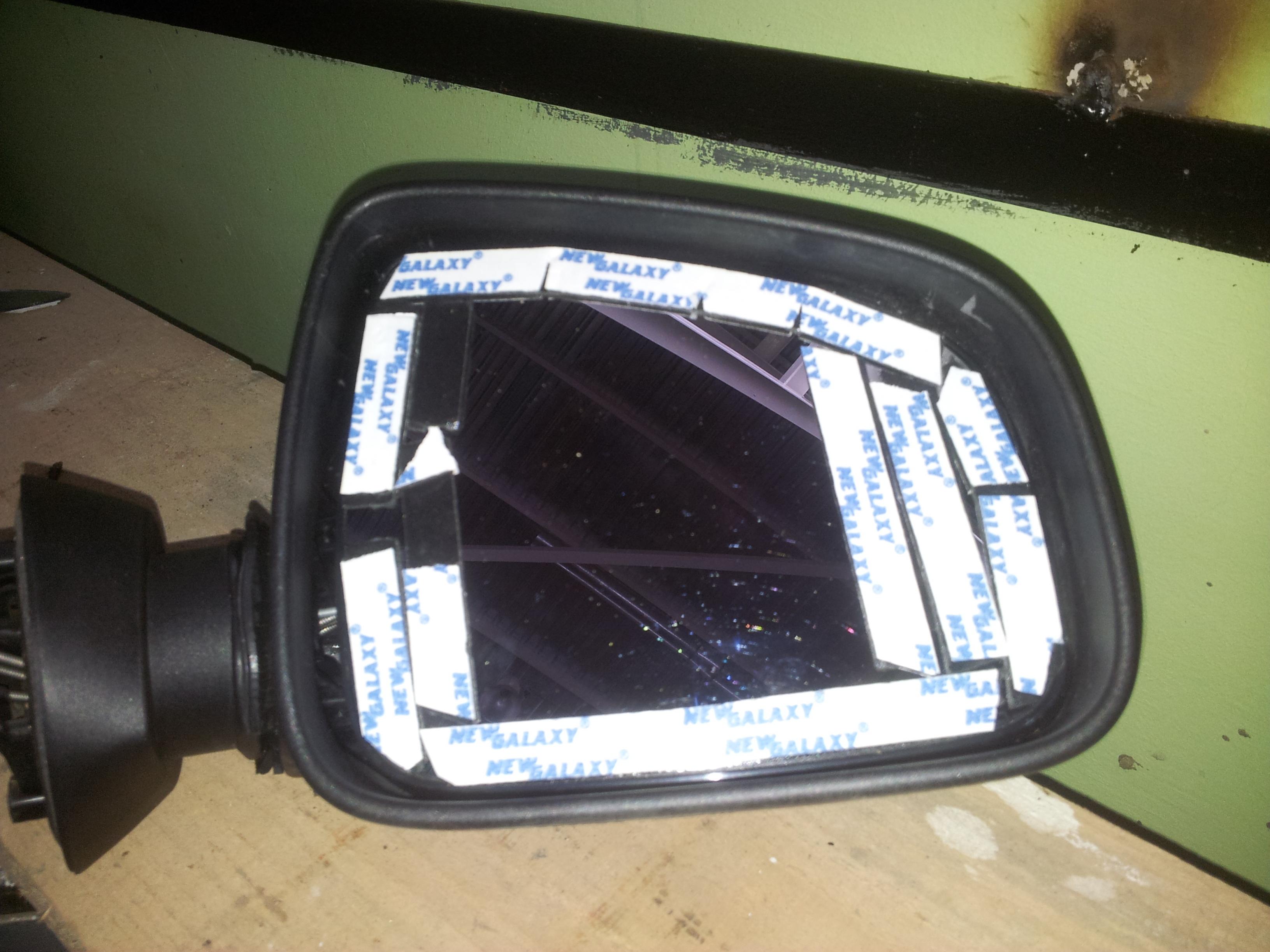

Представляю мой вариант доработки зеркального элемента справа.
Левое зеркало вполне устраивает.
На фото видно что правый зеркальный элемент "сферичнее" штатного.
С таким зеркалом ездим (с женой) почти год. Недостаток - один нужно привыкнуть к искажению расстояния до объекта, поэтому внутри салона родное - плоское зеркало. Достоинства - дёшево, простота установки, обзор увеличен (видно куда едет заднее колесо при парковке задом), просматривается "мертвая зона" как у зеркала асферы.
Последний раз редактировалось ку-ми; 18.09.2015 в
13:17

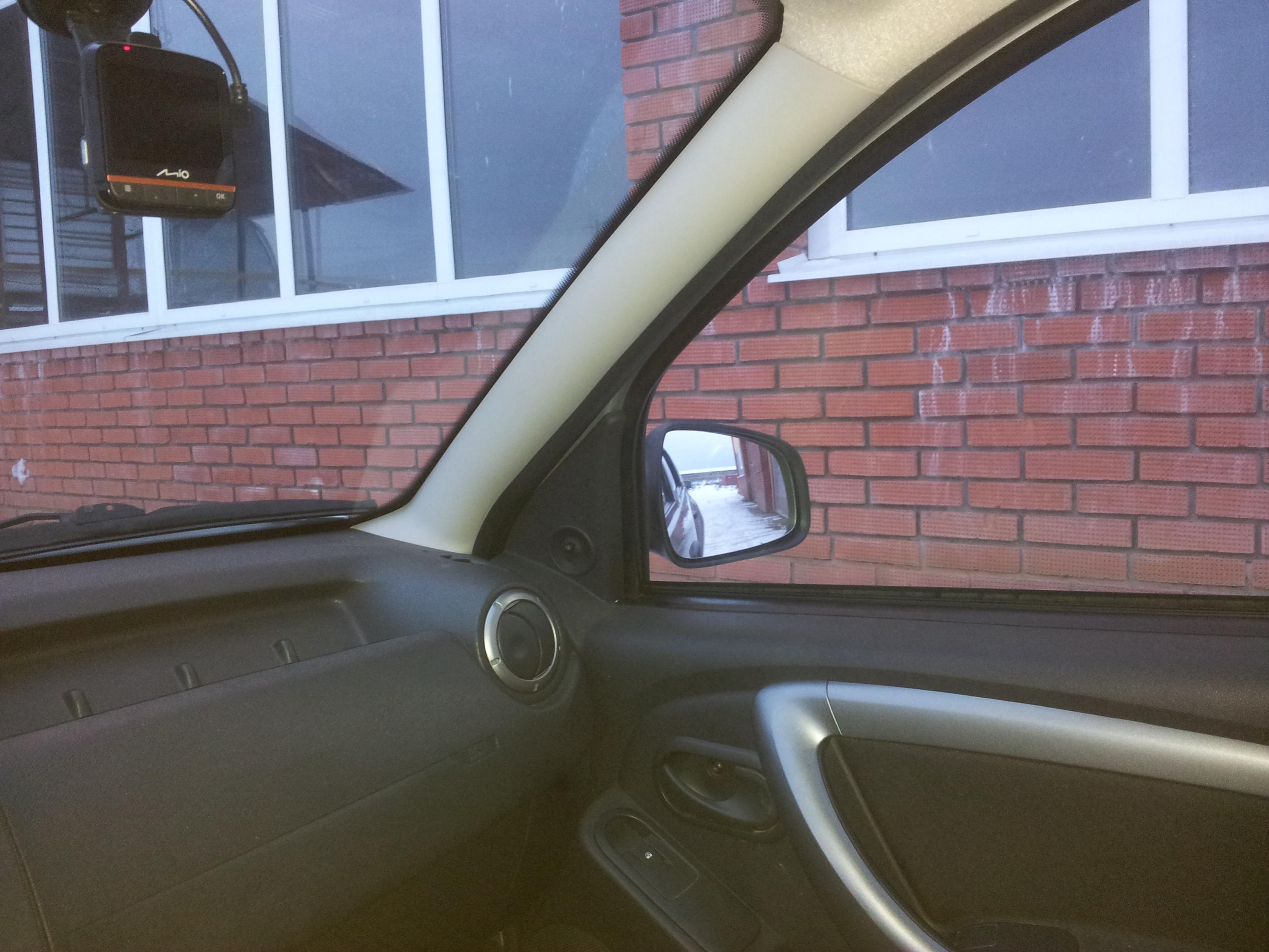

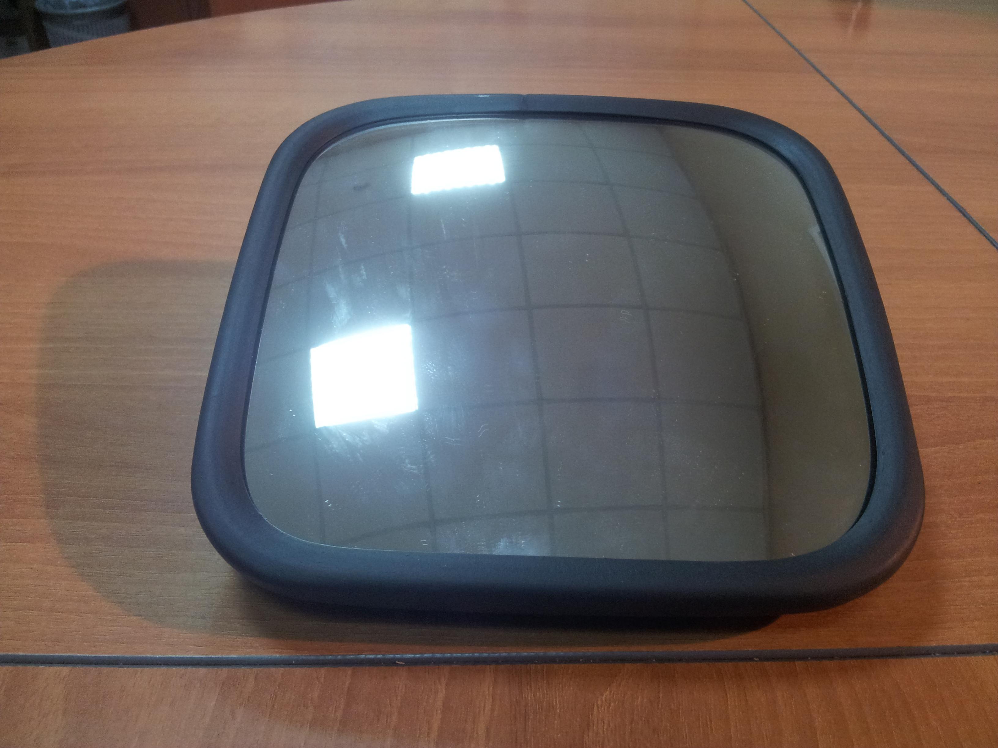

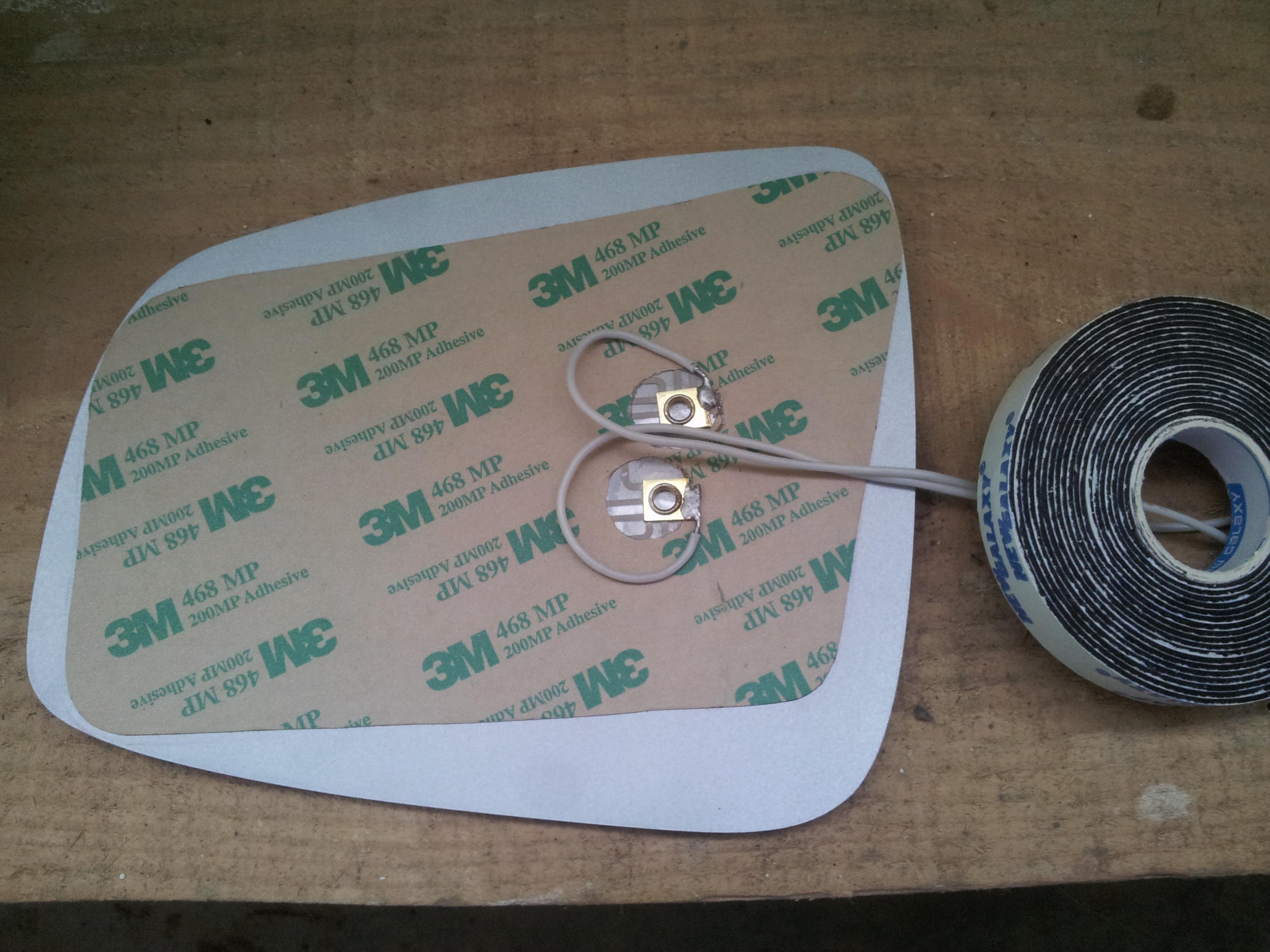

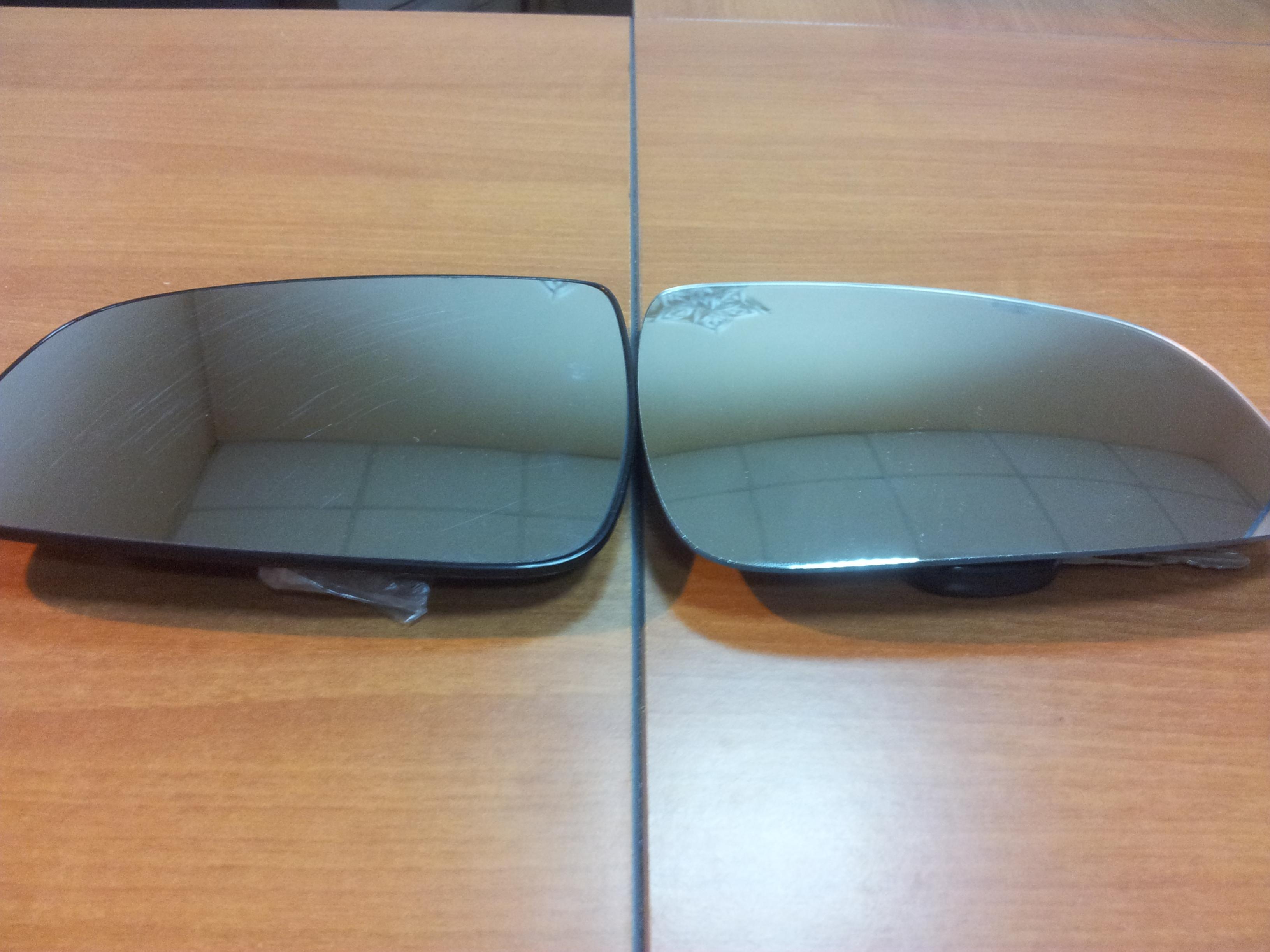

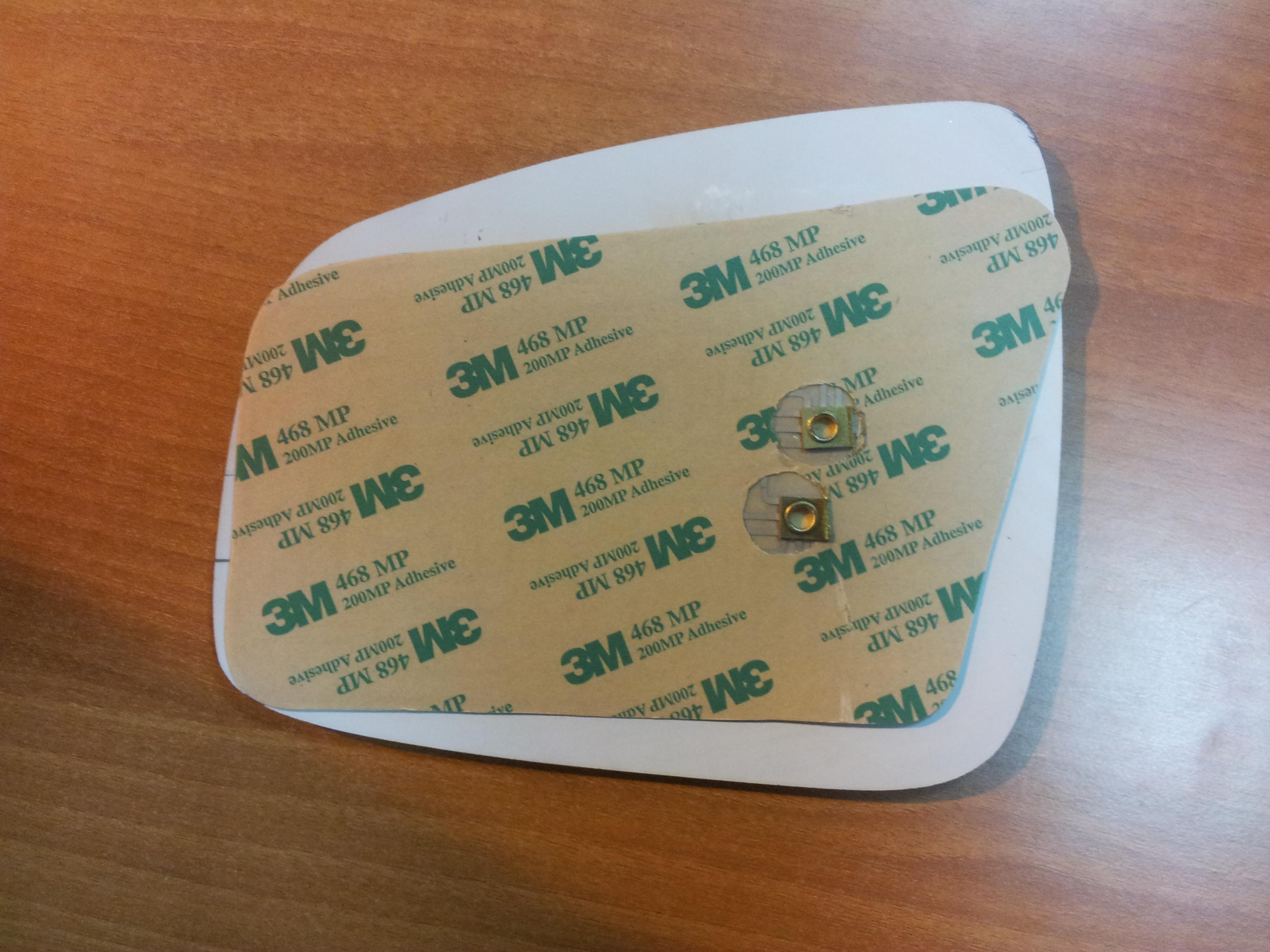

Спасибо что ткнули носом, фотки добавил выше.
Дополнительный комментарий к зеркальному элементу справа:
зеркало купил 200 руб. от грузовика (дополнительное), но не все зеркальные элементы подходят по изгибу, чаще всего продаются с ещё большей сферой чем моё. Нужный изгиб сферы искал по шаблону-профилю. Одно зеркало сломали при изготовлении, в другой стекольной организации сделали, за 300 рублей.
Зеркальный элемент и подогрев (2108) прилепил поверх штатного зеркала.
На первом фото - очень "сферическое" зеркало.

ку-ми, просим фото готового изделия на автомобиле
Зеркало с "увеличенной сферой".
Прилепил два слоя двустороннего скотча на старый зеркальный элемент, провода протянул с краю зеркала и в корпус, вдоль тросиков. (Наружные зеркала с завода были без подогрева) Собрал, провёл провода, подключил реле от ДЭУ нексии. Кнопку включения обогрева зеркал поставил на водительском сидении слева (где подогрев сиденья). И ещё, правое зеркало у меня вынесено наружу за счёт резиновой проставки, в месте сгибания зеркала, где-то на 1 сантиметр.
