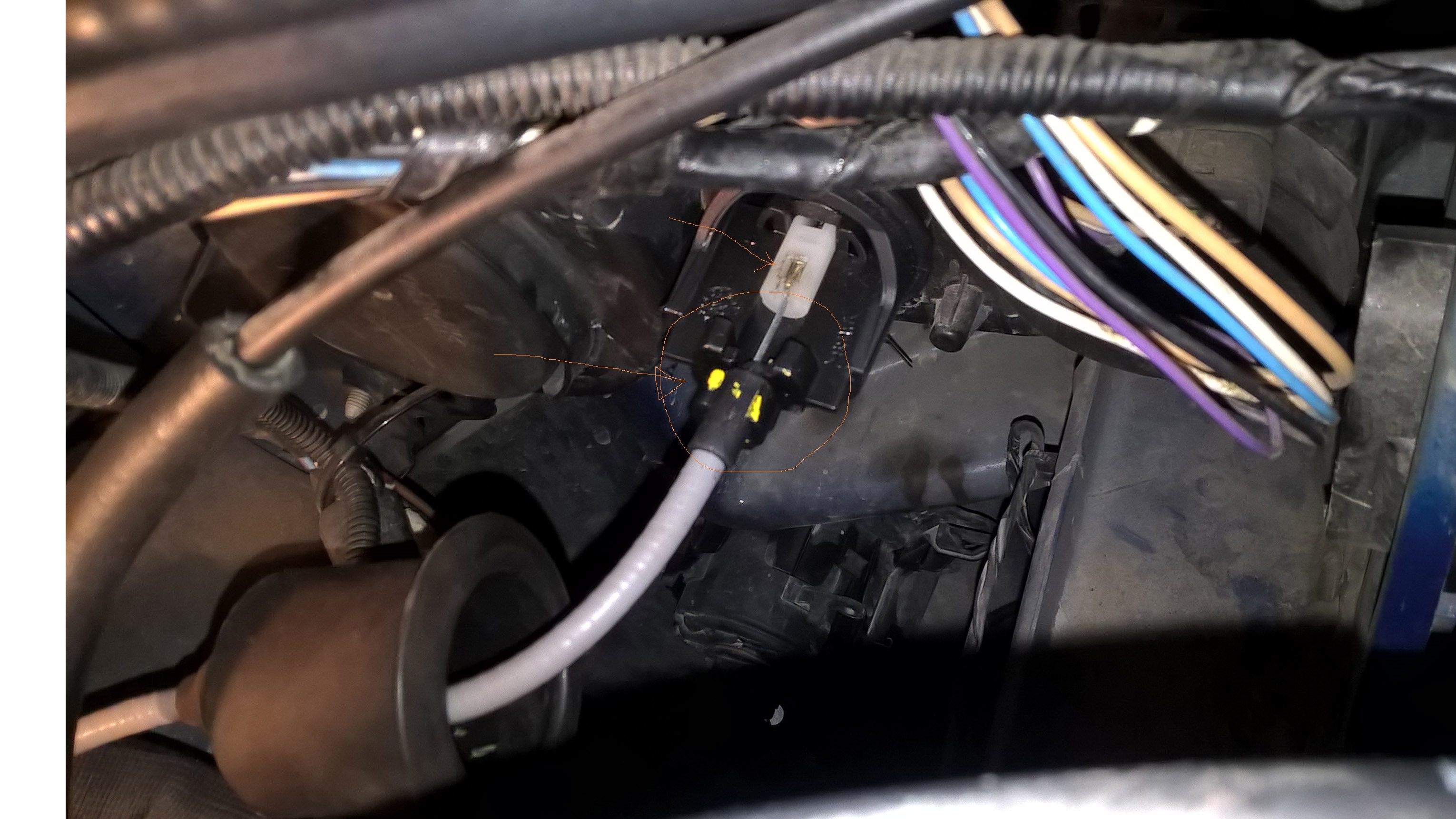

Сообщение от Ворчун2014
Повторюсь: ничего, абсолютно ничего не изменится. Вся корректировка завязана на той штуке, что на фото. Она натягивает или ослабляет трос.
Внутри нее пластиковый винт с широкой резьбой. Крутим ручку - крутится винт. На винте пластиковая гайка, по краям которой закреплены 2 тросика - на правую и левую фару. Крутим винт - гайка по нему движется.
так хорошо,трос натягивается или проворачивается?

Сообщение от vital135z
Тросики натягиваются. Внутри фары тросик вкладывается в спец. канавку. Тянем трос - поднимает отражатель, отпускаем трос - отражатель опускается.

Здравствуйте друзья! Вот купил дастер 12 года и есть проблема что левая фара светит вниз... прочитал всю тему посмотрел тросики на месте правая фара реагирует на регулятор а левая нет... дальше взял шестигранник подъехал к стене крутил сначала против часовой стрелки до упора тоже ничего не происходит потом по часовой стрелке крутил результат тот же... незнаю вот теперь что делать куда копать! То-ли сам корректор сломан то-ли незнаю что. Подскажите плиз
26.01.2017, 06:22
#115
Регистрация: 31.08.2012
Сообщений: 13,868
: 30348
Re: Регулировка света фар
shut861, возможно сломан механизм регулировки - разбирать нужно, смотреть...

Сообщение от shut861
Почитайте тему по фарам. Проявлялась пару раз проблема - слетал стросик уже в самой фаре. Выглядит все прилично, крутится свободно а лампа где была там и есть.
Все ура победил... оказалось выпала головка корректора из паза внутри самой фары. Сделал все за 10 минут по вот этой инструкиции.
1. снимите трос привода корректора (можете попробовать не снимать, но так мне показалось сложнее будет дальше действовать)
2. снимите корректор с фары (поворотом вроде против часовой стрелки)
3. выверните шток корректора максимально (соответствует положению фары вниз)
4. снимите заглушки и отключити колодку от лампы, лампу можно снимать а можно не снимать).
5. держа за цоколь лампы поворачиваете фару таким образом, что бы она максимально смотрела вверх. При этом пазы кооректора на рефлекторе будут приближены к отверстию в фаре. Держите так.
6. просовываете корректор шариком вниз и пытаетесь вдеть этот шарик в пазы ответной части. входит с некоторым усилием. Что попали понять очень просто - вы можете управля положением рефлектора перемещая рукой корректор.
7. устанавливаете корректор в держатель фары. для этого возможно придется шестигранником подкрутить сам кооректор внутрь, что бы он нормально встал на место. Фиксируете корректор в фаре.
8. шестиграников выводите корректор в положение максимально вверх, что бы было удобно одеть троссик корректора.
9. одеватете тросик (может потребоваться чуть усилия, или вытащить тросик из пластиковых направляющих). закрываете резиновой заглушкой.
10.Проверяете работу корректора и регулируете свет фары. Если не трогали второй корректор (нижний), то только вертикальным положением.
Все просто, главное ловкость рук, и никакого мошенничетсва.
