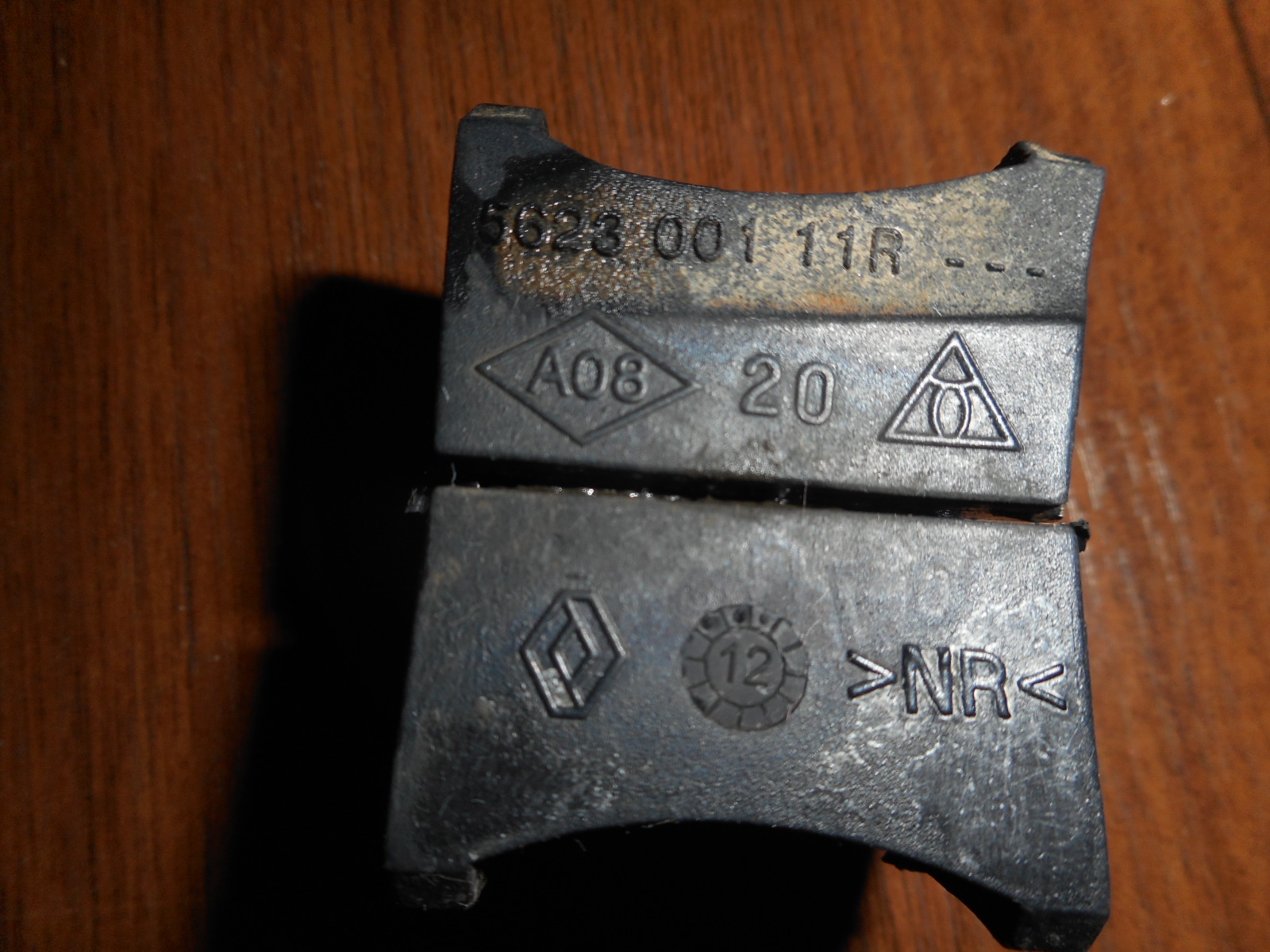

Родные передние и задние втулки на Дастере 2016 года с 2.0 объемом 4х4
546114237R
562300111R
Старый 13.08.2019, 11:01   #106

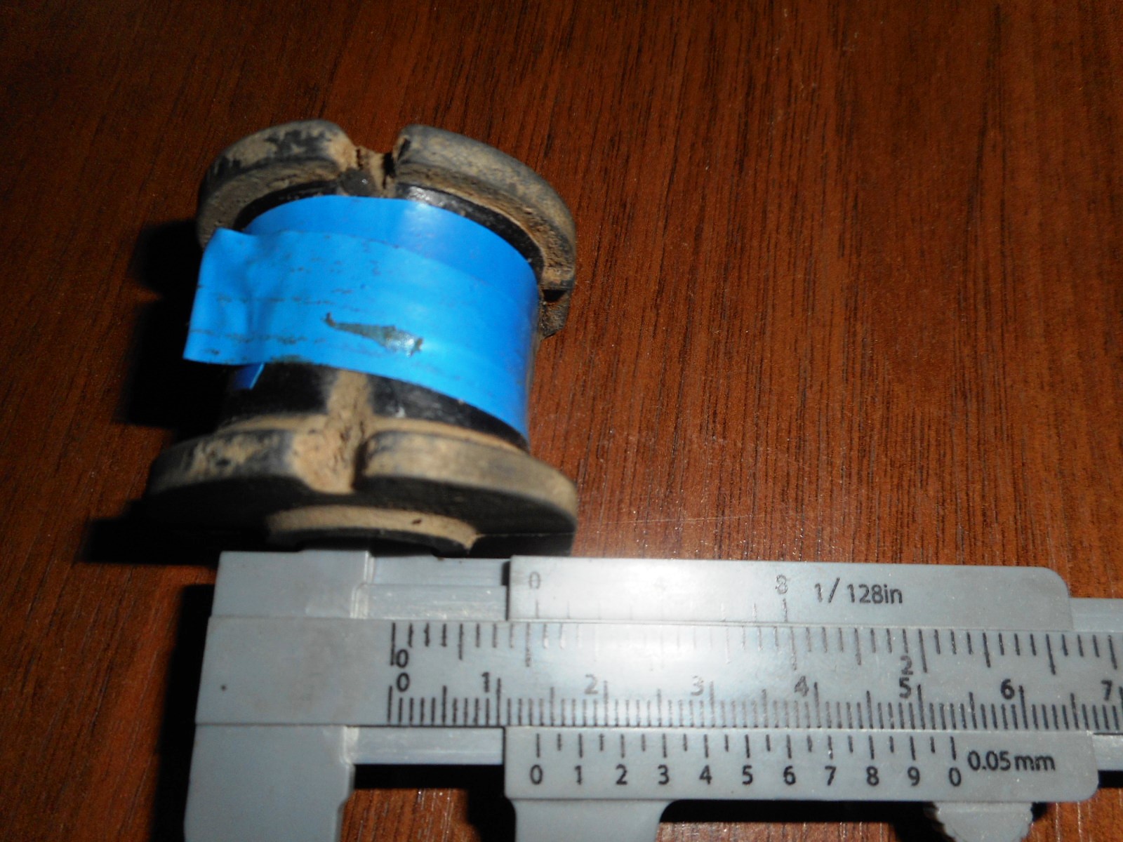

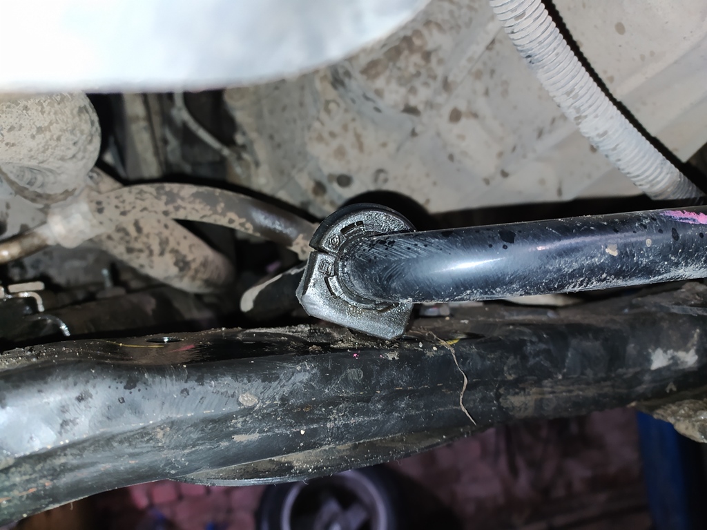

Думаю что втулками надо заниматься раньше, а не тогда когда пойдёт стук от их износа. У знакомого фурмочанина пробег 109тыс. а задний стаб уже просится на замену. Не какие подкладки-прокладки ему уже не помогают, пескоструй-коррозия сделали своё дело. Сегодня полез посмотреть на заднем стабе свои родные втулки, пробег 43тыс./км. стука не было.Пошатал монтажкой-непонятно, думаю дай сниму правую и визуально увижу что там, снял, восторга нет. На стабе уже есть раковинки, втулка имеет износ, поставил на замену пока одну новую втулку от Malo.
Стоковая втулка, внутренний ф-вместо 12мм. стал 14мм. с обоих сторон.

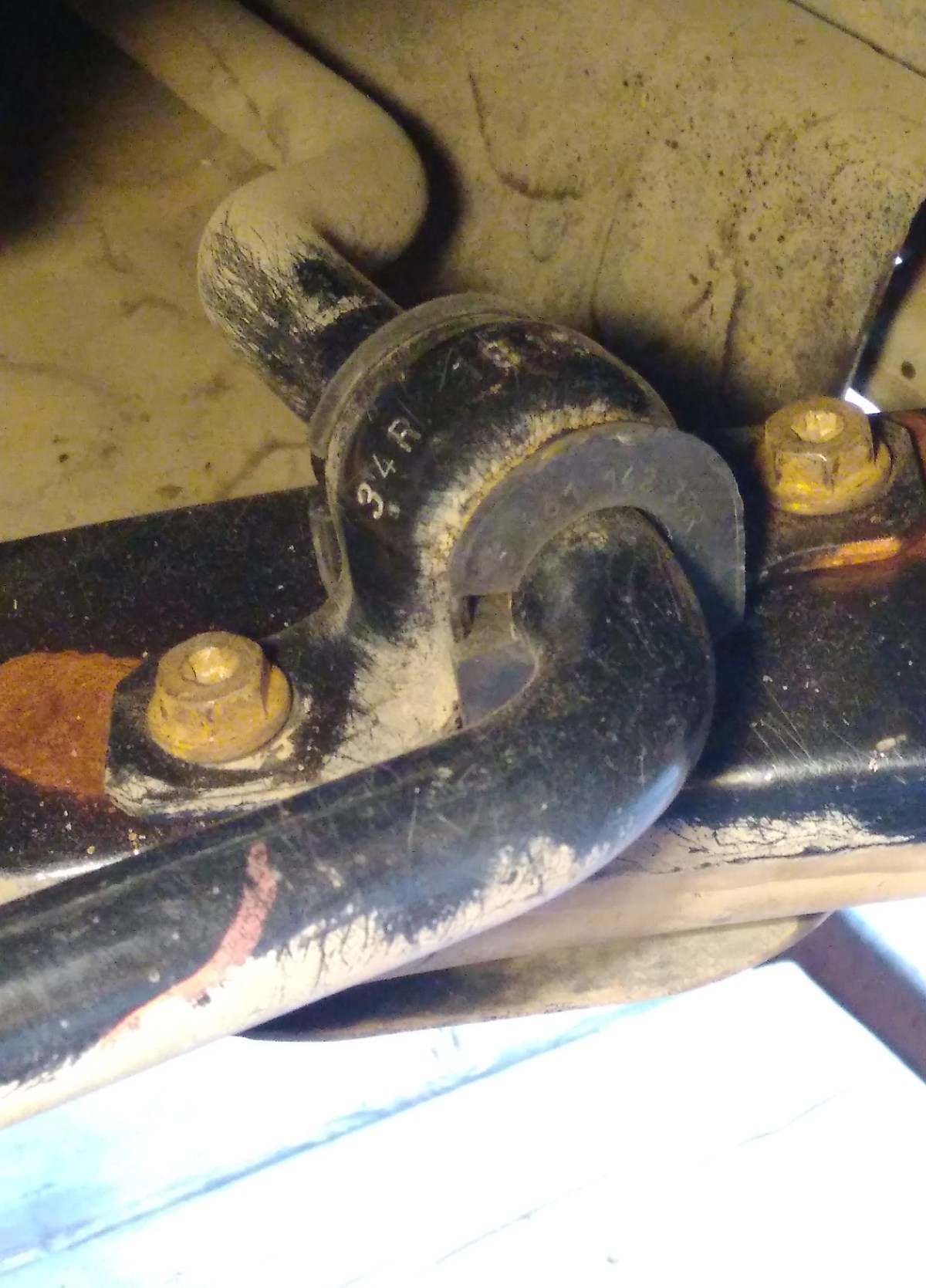

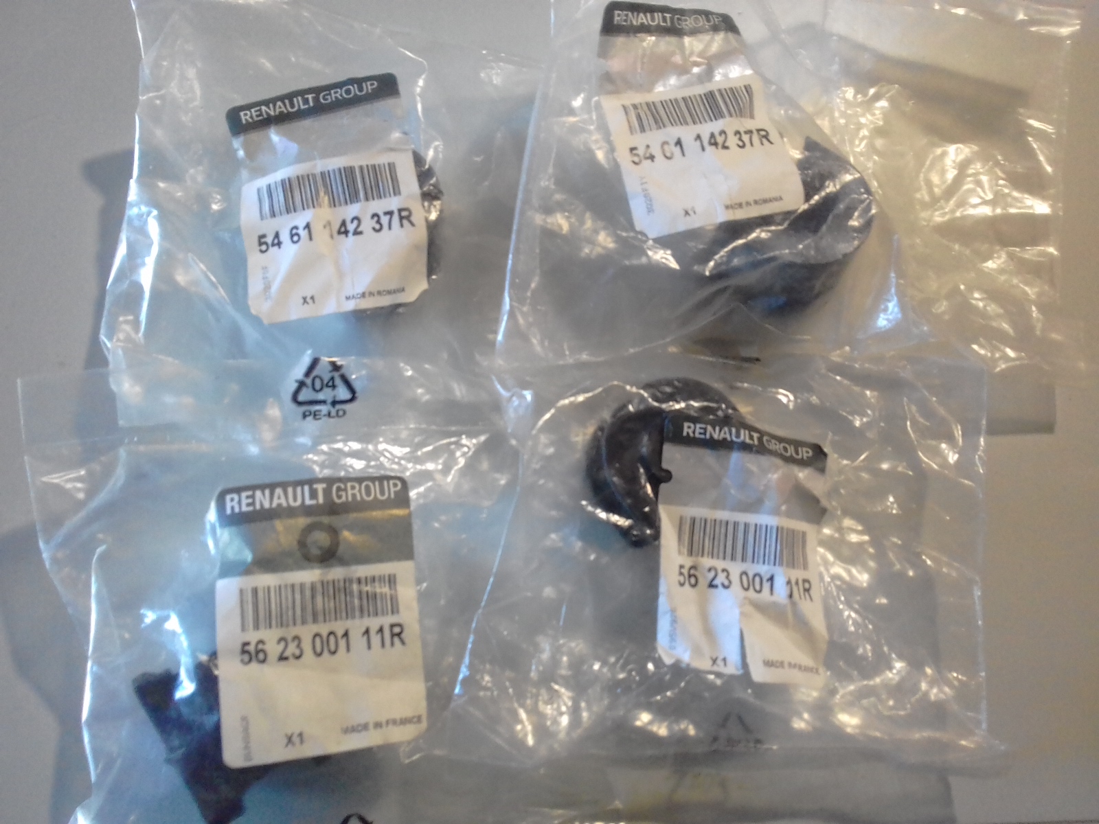

вот купил

вот купил
И как они встали? По номеру это на дорестал 16мм.

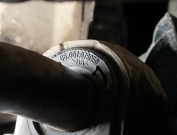

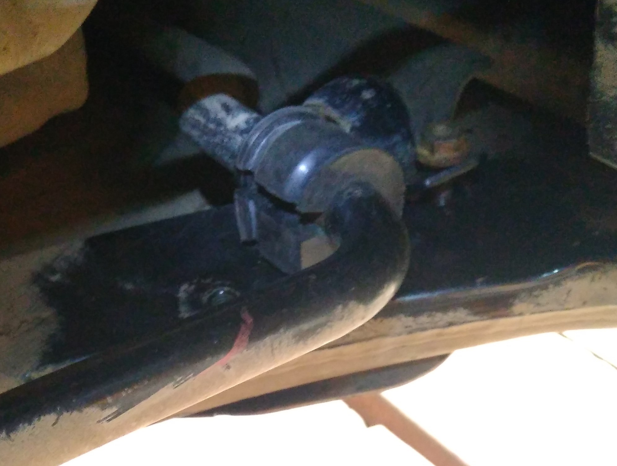

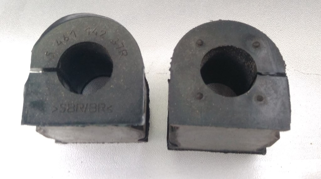

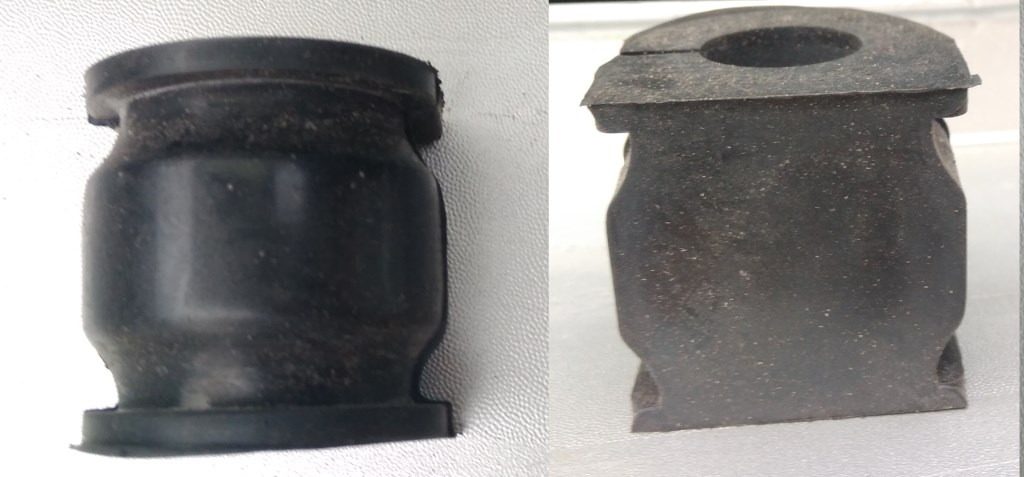

Не спешите покупать обозначенные выше втулки,там стоят совершенно другие- с металлической вставкой,состоящие из двух частей и вдобавок еще и клееные(или напресованые) на сам стабилизатор.
Сам попал,решил заменить,а там....,с трудом отодрали от металла,да еще и ....237R без подкладки лучше не ставить.Что сзади - не знаю.
Сообщение от EVDOC Посмотреть сообщение
546114237R
562300111R
Тут, оказывается, дАвнее обсуждение!
На Дастере 2.0 4х4 март 2017 задние именно 562300111R.
А передние-то как раз и не 546114237R, а наварные на стабилизатор, состоящие из 2-х половин каждая:
верх 06.007.0780E0
низ 06.007.0780EU
Как на Каптюре, и на Аркане, похоже.
И, читая тему, понимаю, что никто с тех пор ещё ничего для наших Дастеров не придумал.
Кроме как замены на дорестайлинговый 18мм с ограничителями для сменных втулок 546114237R, либо замены на новый стабилизатор 546111180R с наварными втулками.
На второй фотке - сравнение с 546114237R, в оригинальной упаковке которого оказался Lemforder.
Хорошо, что менять не пришлось, т.к. передние втулки ещё в норме и куплены были до кучи при замене стоек/амортов/опор и т.д.

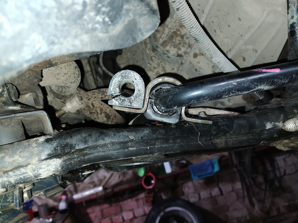

Клубни, решил поменять задние втулки! Подвернулся полиуретан фирмы FRACAR/
Работу записал на видео:
Как думаете будет ходить? Сколько?

Судя по тому, что они не знают про разрезы на втулках, делали на отъ...сь. Хотя задние спокойно под 100 тыс ходят.
Пы.сы: с просмотрами на ютубе беда?

Дастер дорестайл. Заводские передние втулки на 65 ткм подрезал прорезь, установил под втулку квадратную прокладку толщиной 5мм из старого коврика. Прошло 3 года и 27ткм, решил всё таки поменять втулки на новые. При осмотре стабилизатора обнаружил небольшой износ на месте втулки.
Купил новые по 84р/шт в Автодоке - 546114237R БРТ.
Резина хорошего качества, на ВАЗах такая же используется. Если сжать втулку в руках до исчезновения зазора, то диаметр отверстия составил 17.5 мм. Удивил зазор около 7мм после установки. За две недели и 500 км ничего со втулкой не произошло.
В каталоге БРТ задних втулок на Дастер нет, буду ставить втулки от ВАЗ-2108 (уже куплены).
