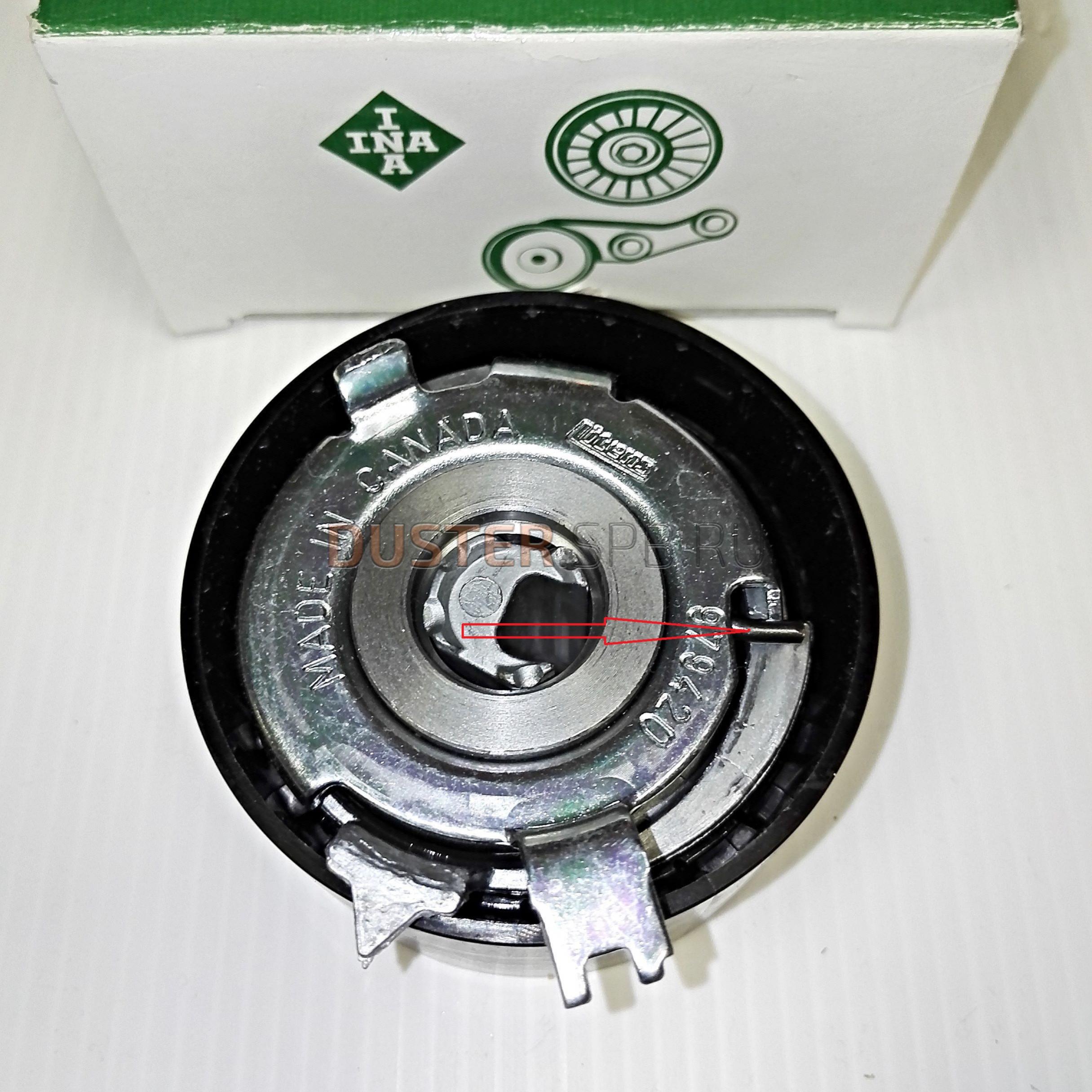

На дастере автонатяжение, а ролик выставляется по стрелочке!
Вопрос: в системе натяжения пружина есть? Иначе какое же это автонатяжение ...
Старый 05.03.2022, 21:46   #104
ViBer
Аватар для ViBer
Онлайн: ViBer вне форума
Был(а): 19 июн 2025 00:09
По умолчанию Re: Замена ГРМ на рестайле
Сообщение от Александр Ю. Посмотреть сообщение
Есть, стрелочкой пометил хвостик от нее....
