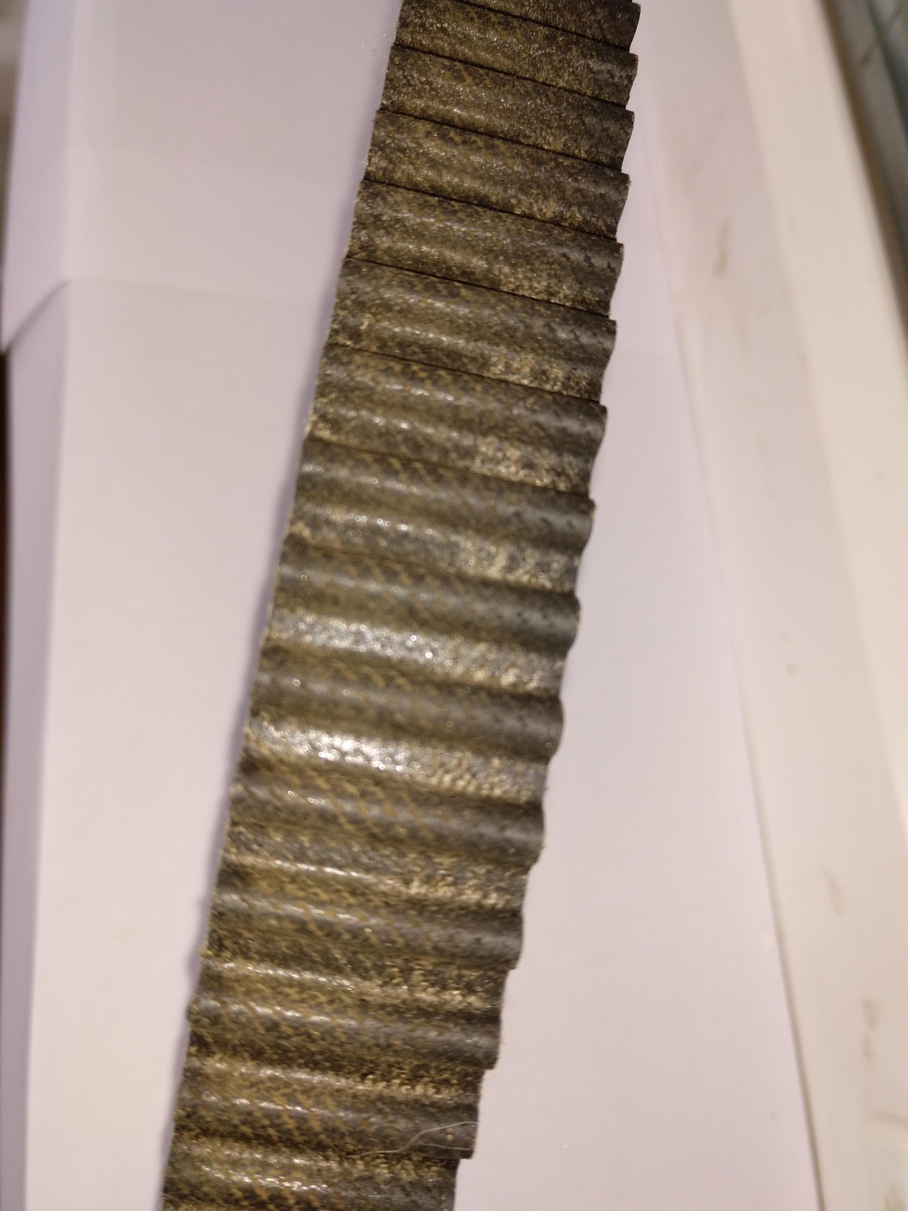

Поменял ремни. Машине 6,5 лет. Пробег 84,4 т.км. Двигатель 2,0. Покупал комплект ГРМ Gates K055550XS. Старый ремень еще мог бы работать - состояние хорошее, а вот ролики свистели сильно (какие ролики, не знаю, т.к. менял не сам). Вспомогательный ремень тоже хороший.

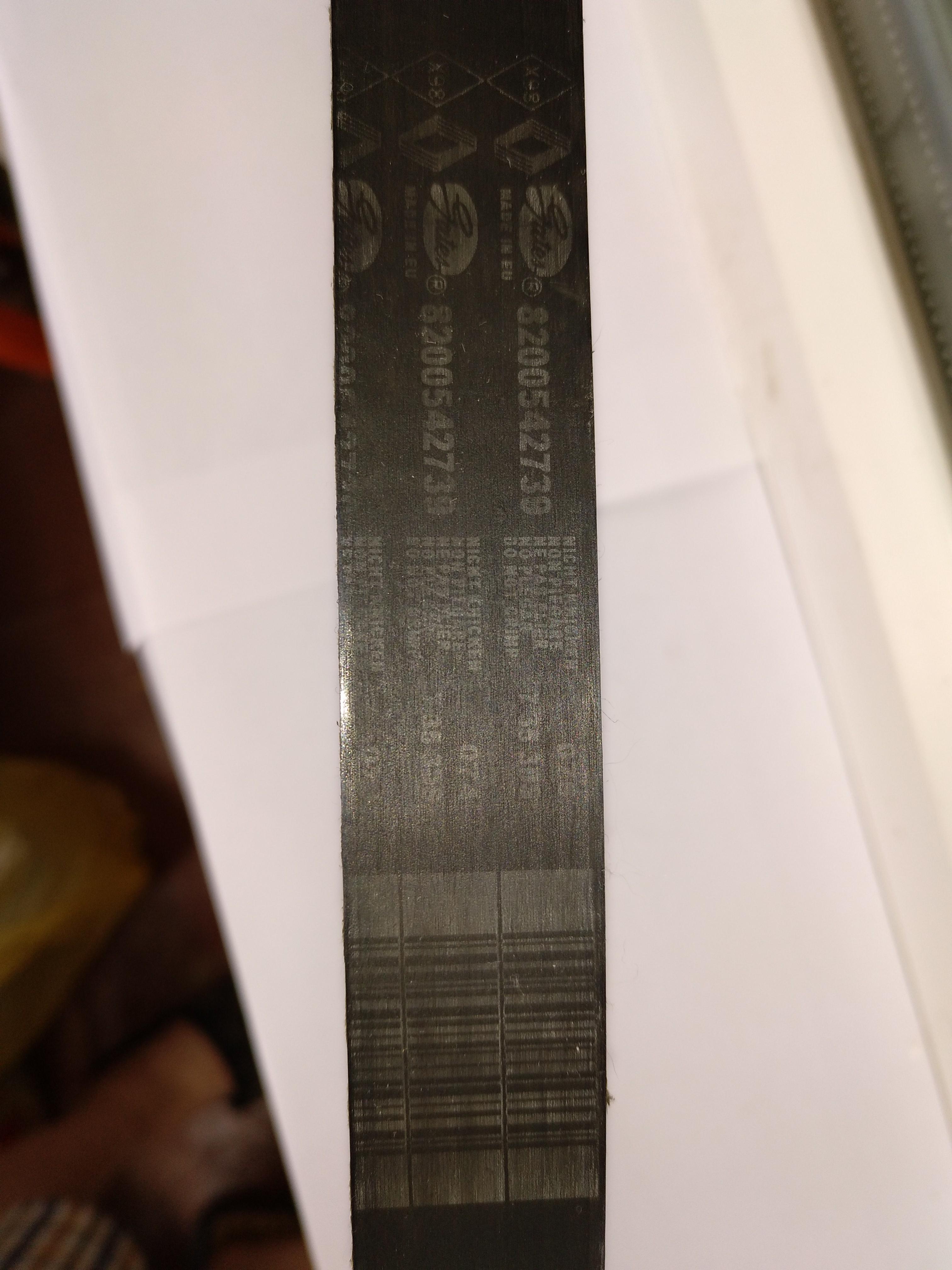

ВНИМАНИЕ!!!
Поддельные комплекты грм на 2.0
Duster 2017 Silver Prince
