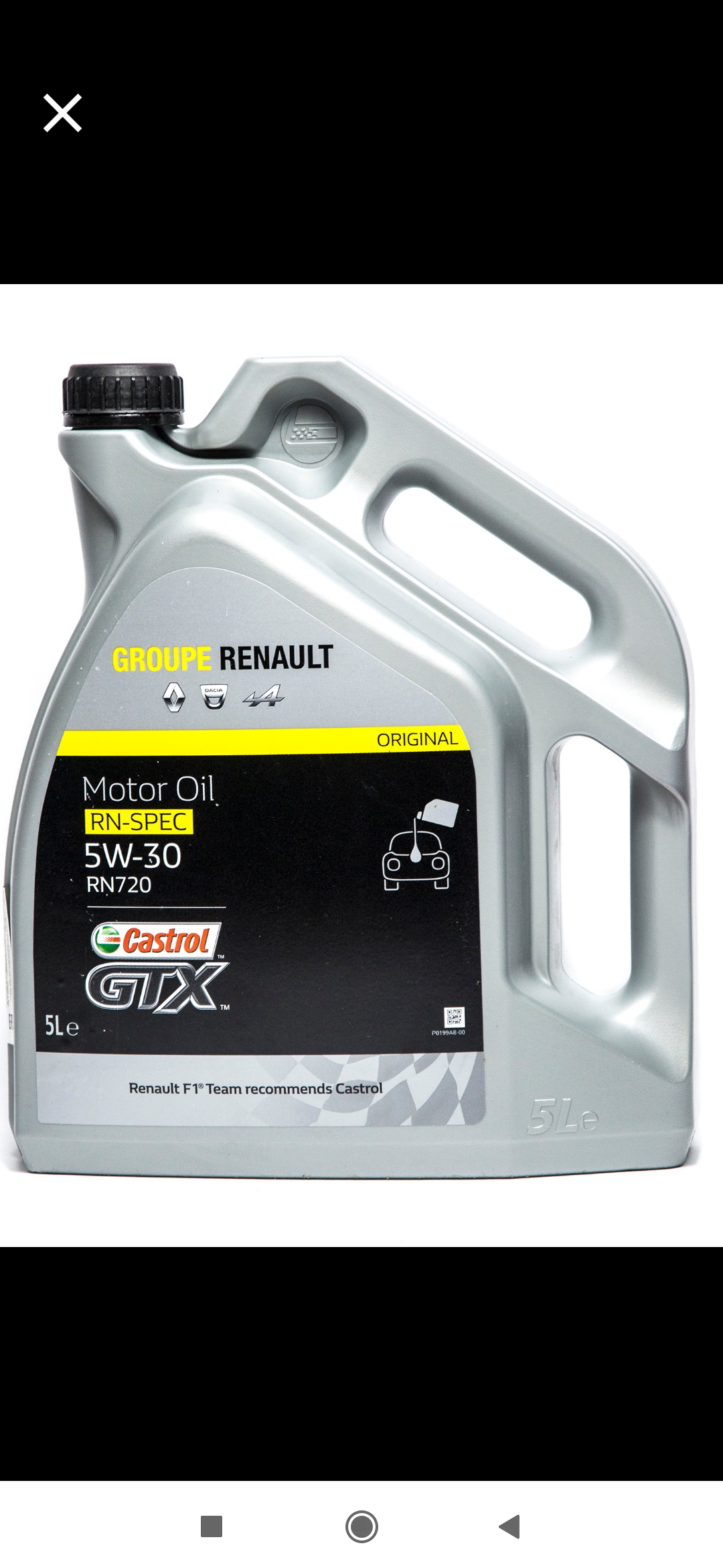

В бензинки кастрол пошел. Покупал у ОД масло для дизеля, для межсервисной, замены. Показал мне новую канистру (серая) Рено, кастрол , и еще там чего то намалевано. Спросил про масло для дизеля (купил Эльф), ответилли, что и для дизеля прдумают...

Для дизеля уже давно есть. Буду его лить каждые 7500 км. Артикул 7711943687

Для упрощения поиска (калька с кптюр.клуб):
Renault – Castrol GTX RN-SPEC 0W-20 RN 17 FE
1 L – 77 11 943 672
5 L – 77 11 943 674
Renault – Castrol GTX RN-SPEC 10W-40 RN 700
1 L – 77 11 943 676
5 L – 77 11 943 678
Renault – Castrol GTX RN-SPEC 5W-30 RN 17
1 L – 77 11 943 679
5 L – 77 11 943 681
Renault – Castrol GTX RN-SPEC 5W-30 RN 700
1 L – 77 11 943 682
5 L – 77 11 943 684
Renault – Castrol GTX RN-SPEC 5W-30 RN 720
1 L – 77 11 943 685
5 L – 77 11 943 687
Renault – Castrol GTX RN-SPEC 5W-40 RN 710
1 L – 77 11 943 689
5 L – 77 11 943 691
Alpine Motor Oil 0W-40 RN 17 RSA
1 L – 60 20 080 358
Castrol EDGE 0W-40 RN 17 RSA
1 L – 77 11 943 668
5 L – 77 11 943 670
