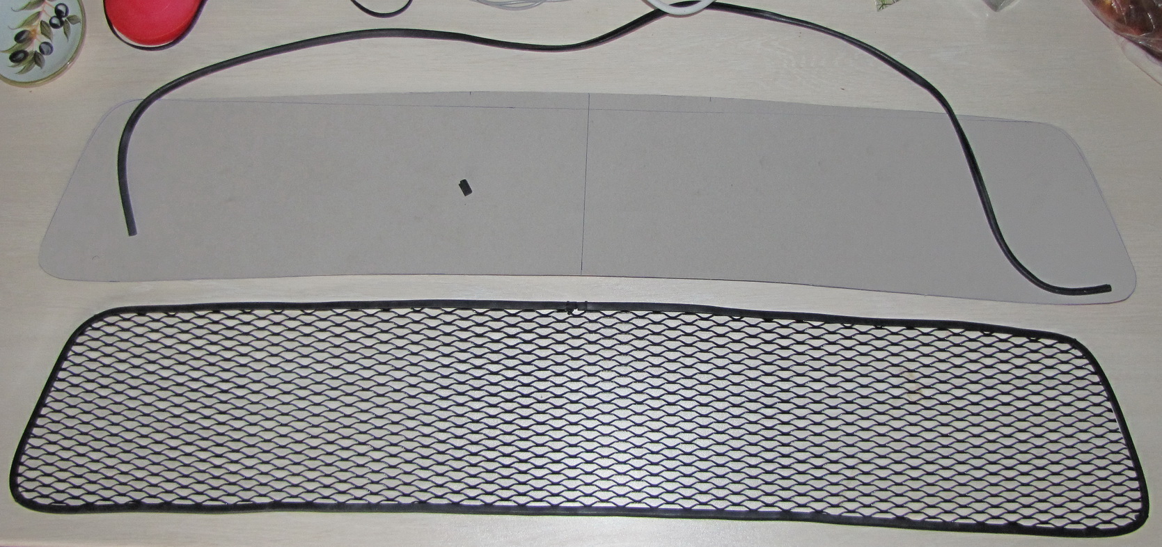

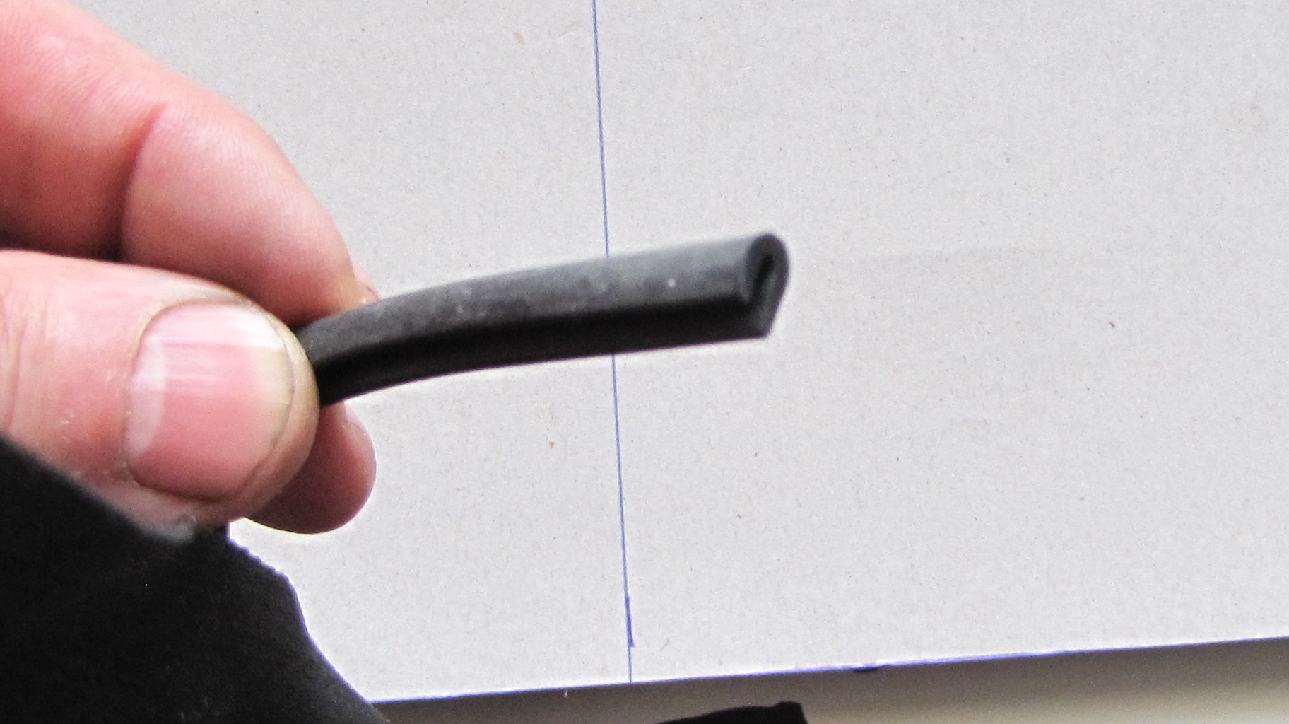

уточните что за окантовка, и где её можно купить. И что такое Tie-Wraps?
Старый 09.05.2012, 20:15   #102
AlexKZN
Аватар для AlexKZN
Онлайн: AlexKZN вне форума
Был(а): 14 июн 2020 21:17
Адрес: Казань
Автомобиль: Шнива Максималка + Дастер Максималка
По умолчанию Re: Защитная сетка на радиатор
Сообщение от Карен Посмотреть сообщение
это стяжки пластиковые.
А вот окантовка - брал на авторынке в автомелочах.
Профиль примерно такой
___
______!
Вот короткой стороной поставил наружу.
40 рублей за метр

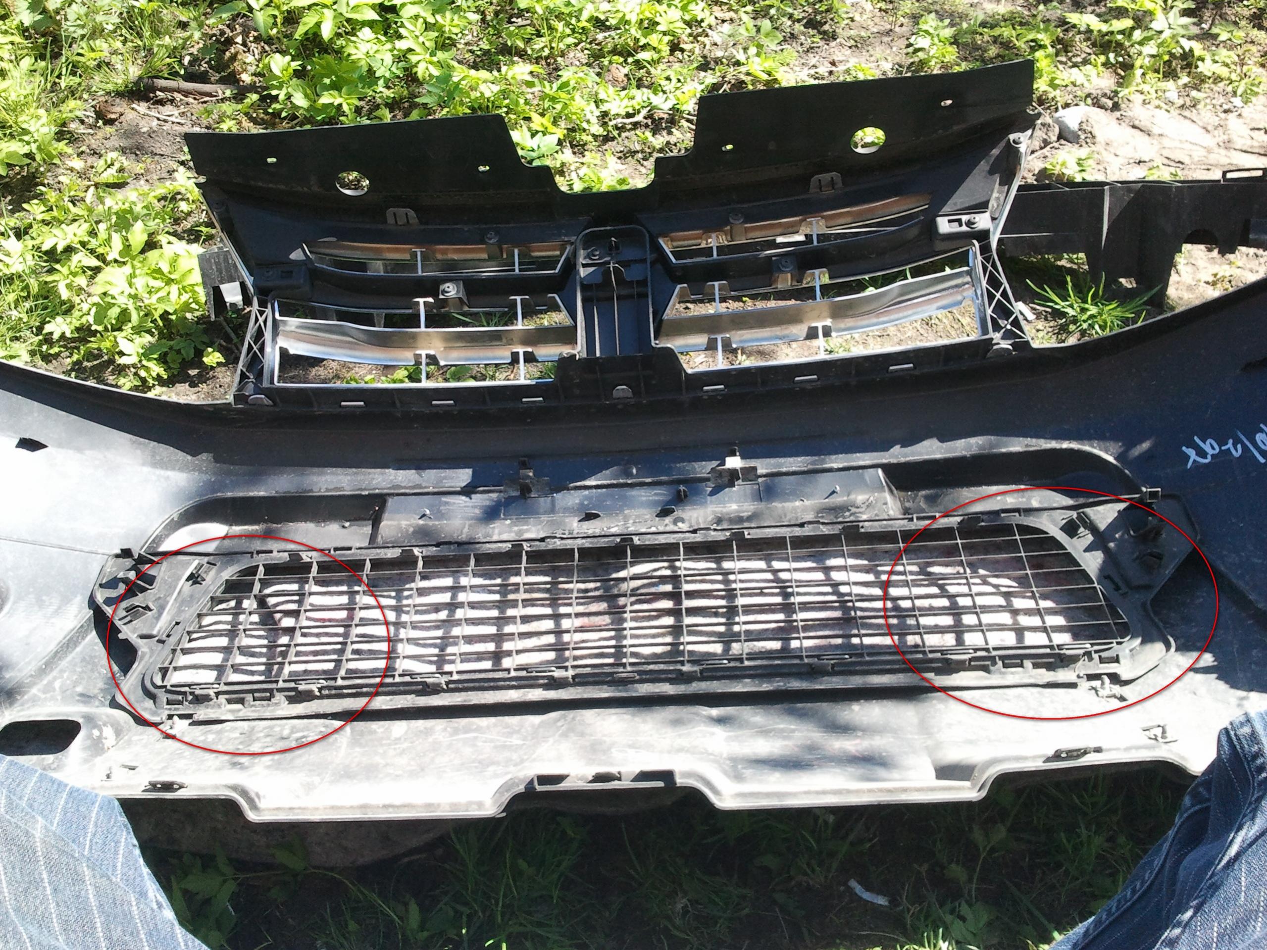

AlexKZN, На родной сетке были раскрыты все замки и она освобождена, но чтобы ее вытащить наружу места все равно не хватало
Мешает радиатор кондиционера?
Старый 10.05.2012, 00:24   #105
running777
Аватар для running777
Онлайн: running777 вне форума
Был(а): 07 дек 2014 00:18
Адрес: Остров КРЫМ
Автомобиль: Был DUSTER Privilege 1.6 4*4 - продан. Теперь ТраХтор Navara
не снимая бампер штатную сетку не вытащишь , там по бокам направляюшие воздуховоды. на фото у меня сняты с насиженных мест, отмечены овалами места нахождения

running777, там по бокам направляюшие воздуховоды. на фото у меня сняты с насиженных мест
Да, есть такая байда,если память мне не изменяет эти воздуховоды присутствуют только у тех у кого есть есть кондеры. У кого нет кондера,то этих лишних "ушей"нет,у них должно получится без съема бампера.

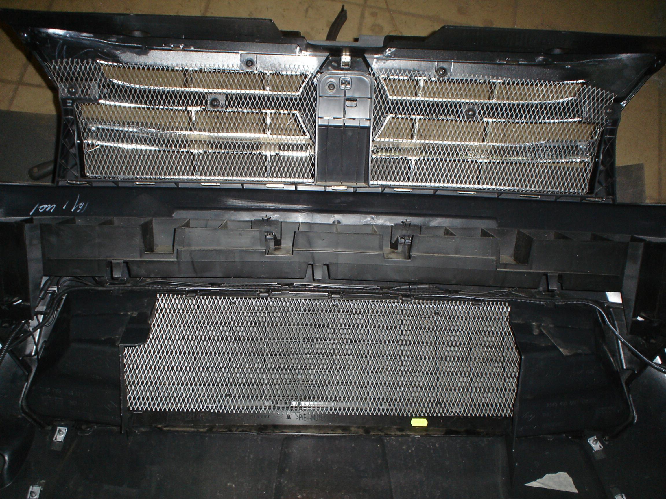

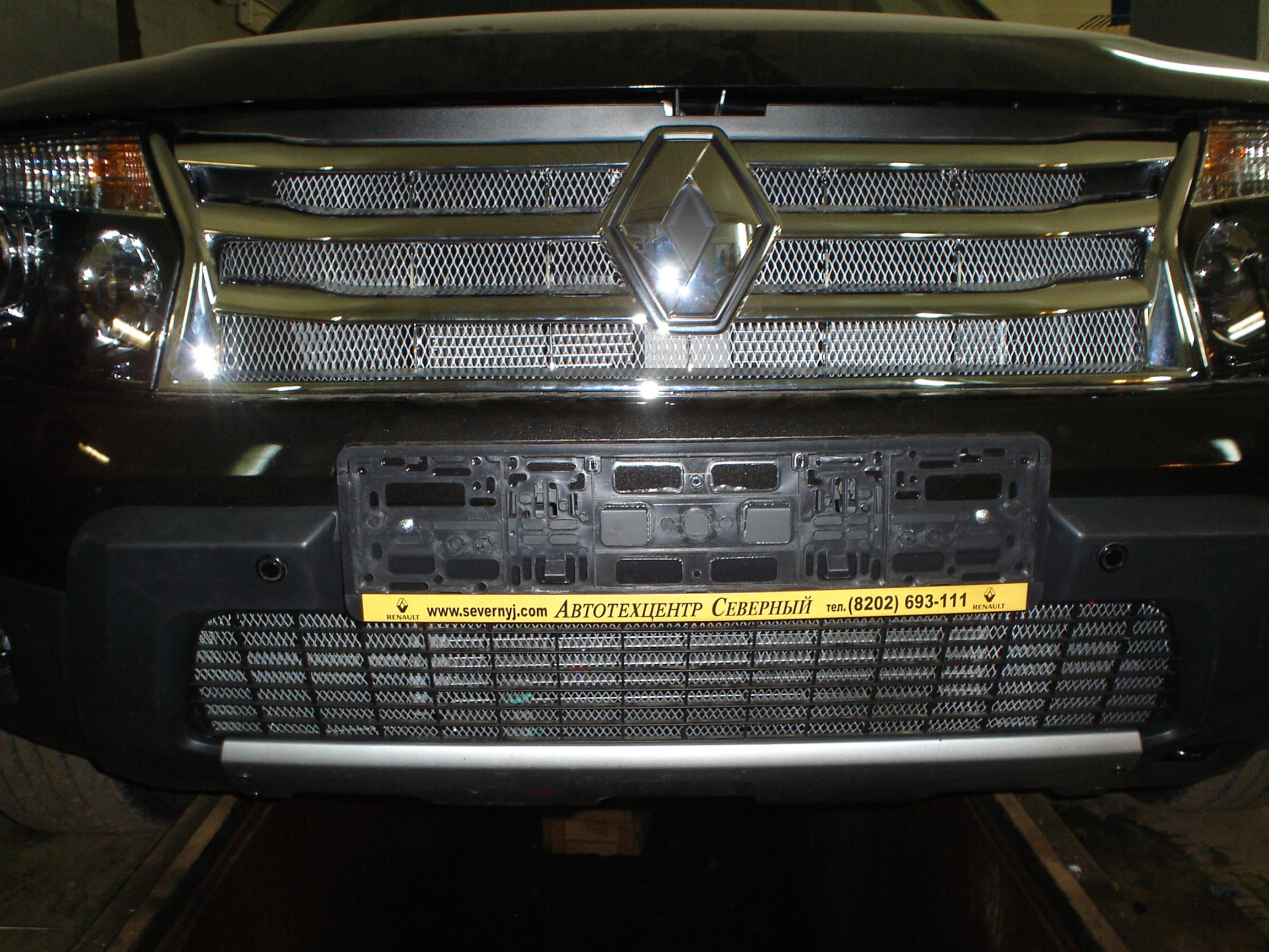

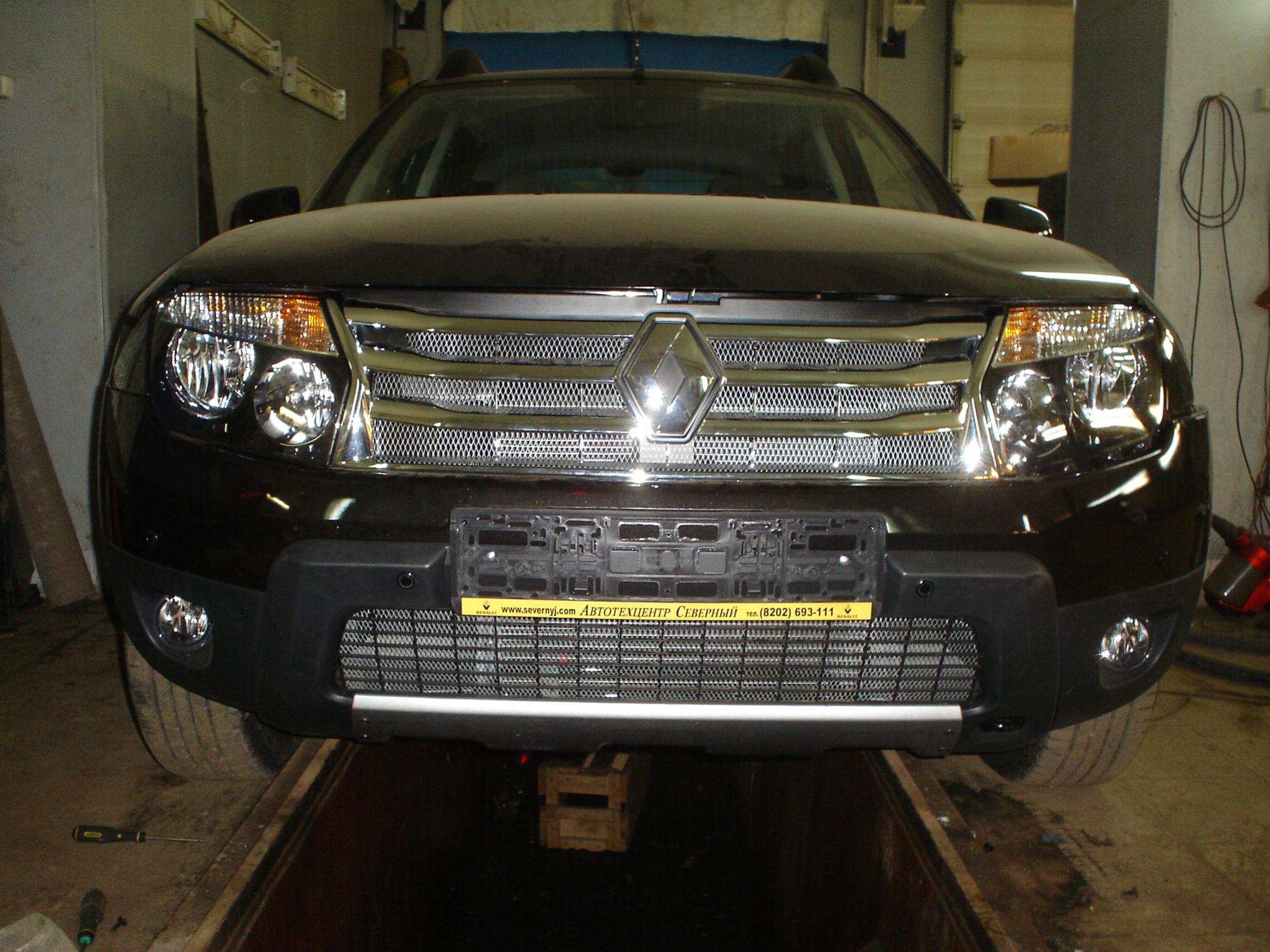

Пробую вставлять фотку, сетка от воздушного фильтра ЛАЗ
Старый 12.05.2012, 15:11   #116
1serg1
Аватар для 1serg1
Онлайн: 1serg1 вне форума
Был(а): 07 сен 2017 08:23
Имя: Сергей Воронцов
Адрес: Череповец
Автомобиль: Черная жемчужина 4*4 Привеледж 2
Ага, получилось, продолжаем. Бампер снимал для установки ксенона, парктроника и защитной сетки. По поводу парктроника спорить ни с кем не буду, отвечу сразу, за рулем более 20 лет отлично езжу задним ходом и без него, но от помощника не откажусь, просто мне так хочется.
