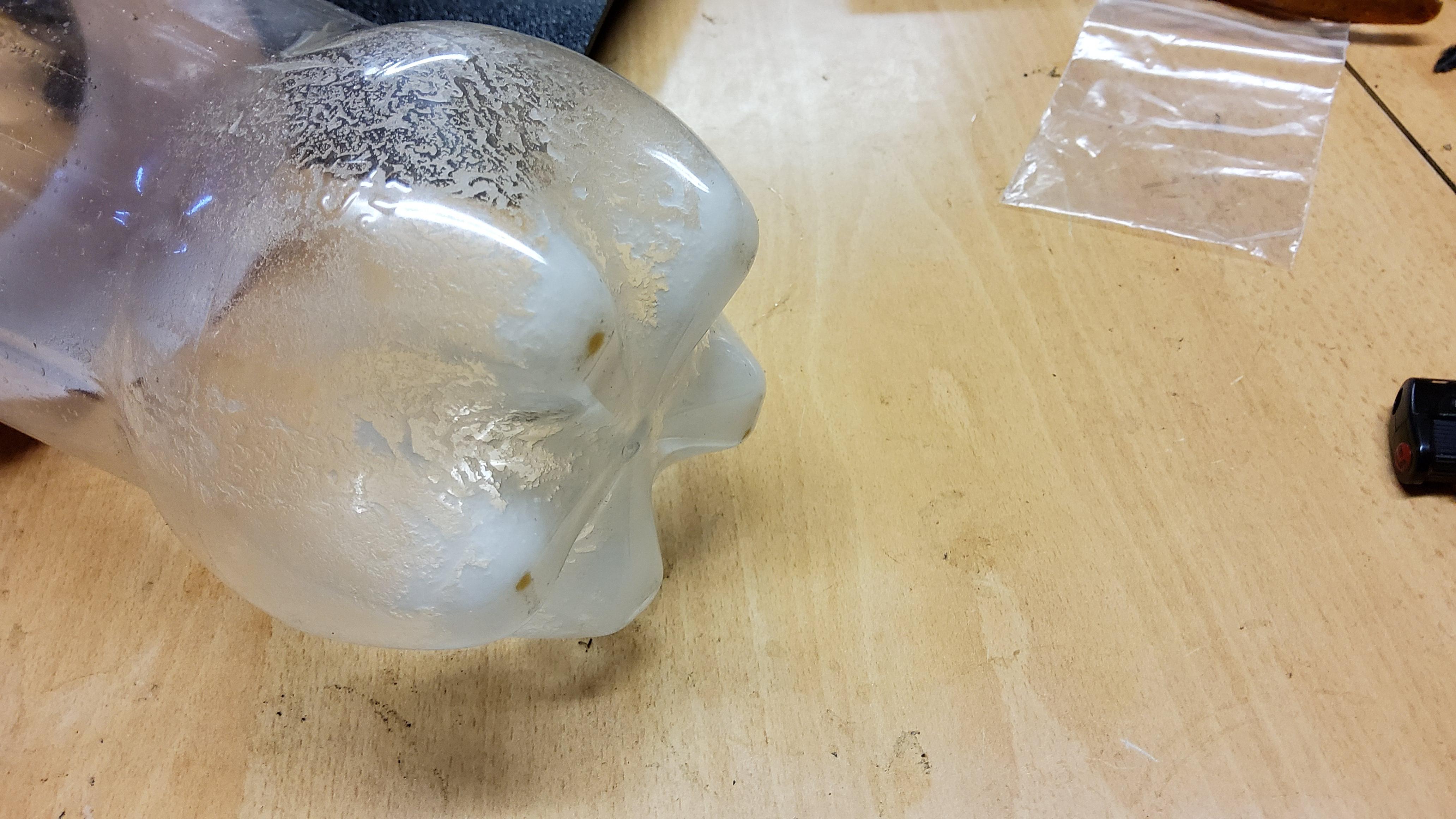

Re: Зима нагрянула внезапно: замерз дизель в баке
Сделал фото осадка выпавшего в летней солярке налитой в бутылку. Фото сделано не на морозе, а в мастерской, где как минимум +25, т.е. если такое уже произошло в баке, то фильтр даже после замены топлива лучше заменить иначе поры его забьет этой кашей и он в лучшем случае намного снизит пропускную способность, а в худшей вообще перестанет пропускать
Не ну тут ты не прав! ты сделал криогенное разделение.выпавший парафин отделил от жидкого состава где ему теперь растворяться?! А если в тепле подержать мутное ДТ то оно вернется в свое нормальное состояние!+сам себе противоречишь!Смысл ставить новый фильтр если его тут же забъет парафин.по твоим утверждениям,тогда уж топливо все менять,а это не имеет смысла!
такой метод используют самогонщики,бражку морозят а спирт отделяется  И с пивом такое происходит.если как в былые времена из бочки в канистры а канистры на морозе оставить,заносишь в тепло начинаешь пить типа присмерзшее а оно с одной кружки начинает убивать! зато потом моча
