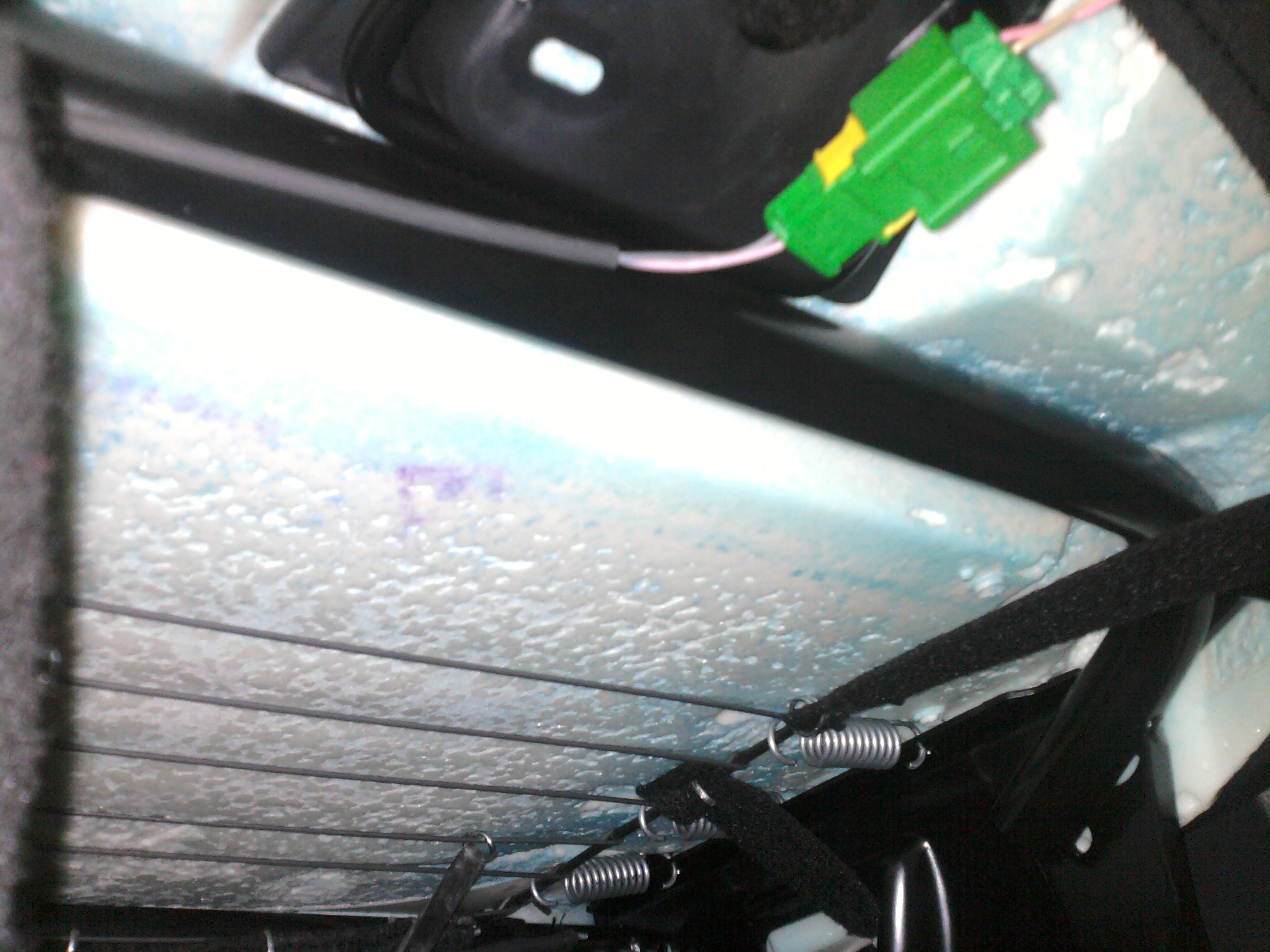

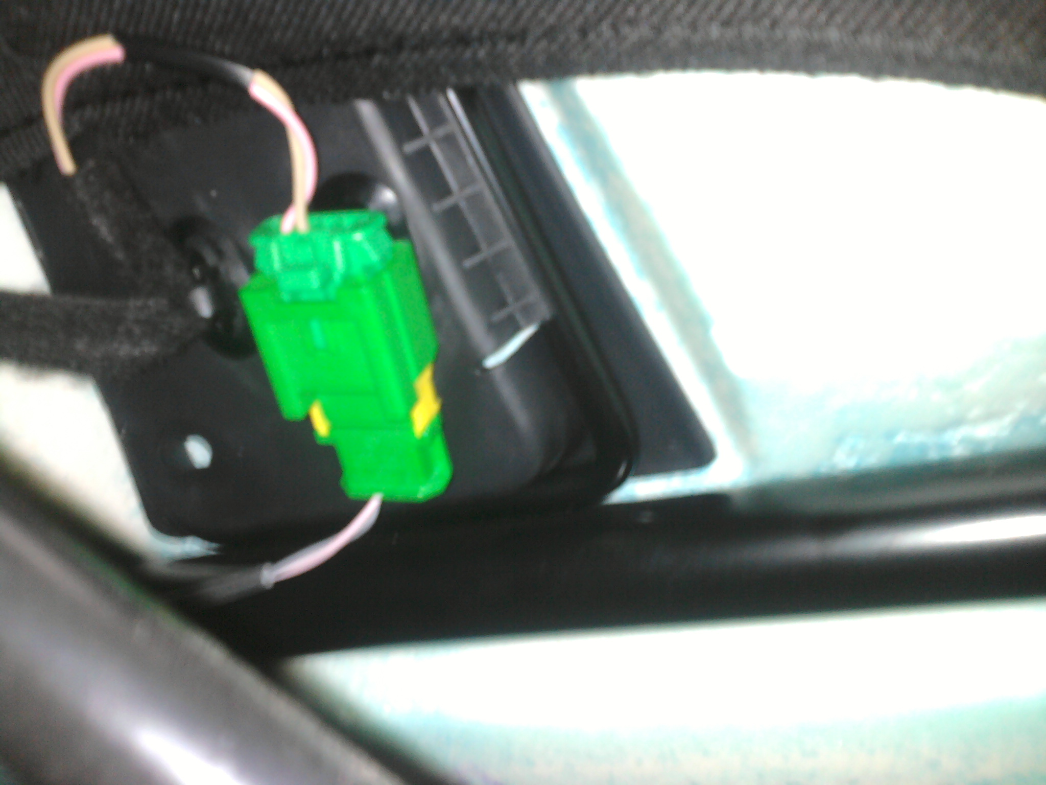

По умолчанию Re: Подогрев сидений
Сфоткал!!! Кто знает, что за датчик???

Сообщение от VIKTOR-L Посмотреть сообщение
это не датчик, это штекер , который ведет к замку ремня безопасности. изза него пищит если не пристегнутый едешь!

miheyjumaji, Подскажи, почему под водительским сидением твердый белый пенопласт, а под пассажирским нет???

что то я не помню чтоб у меня там пенлпласт стоял... надо в обед сходить проверить)))

Мне кажется, надо глянуть у кого сиденья с подогревом!!!
