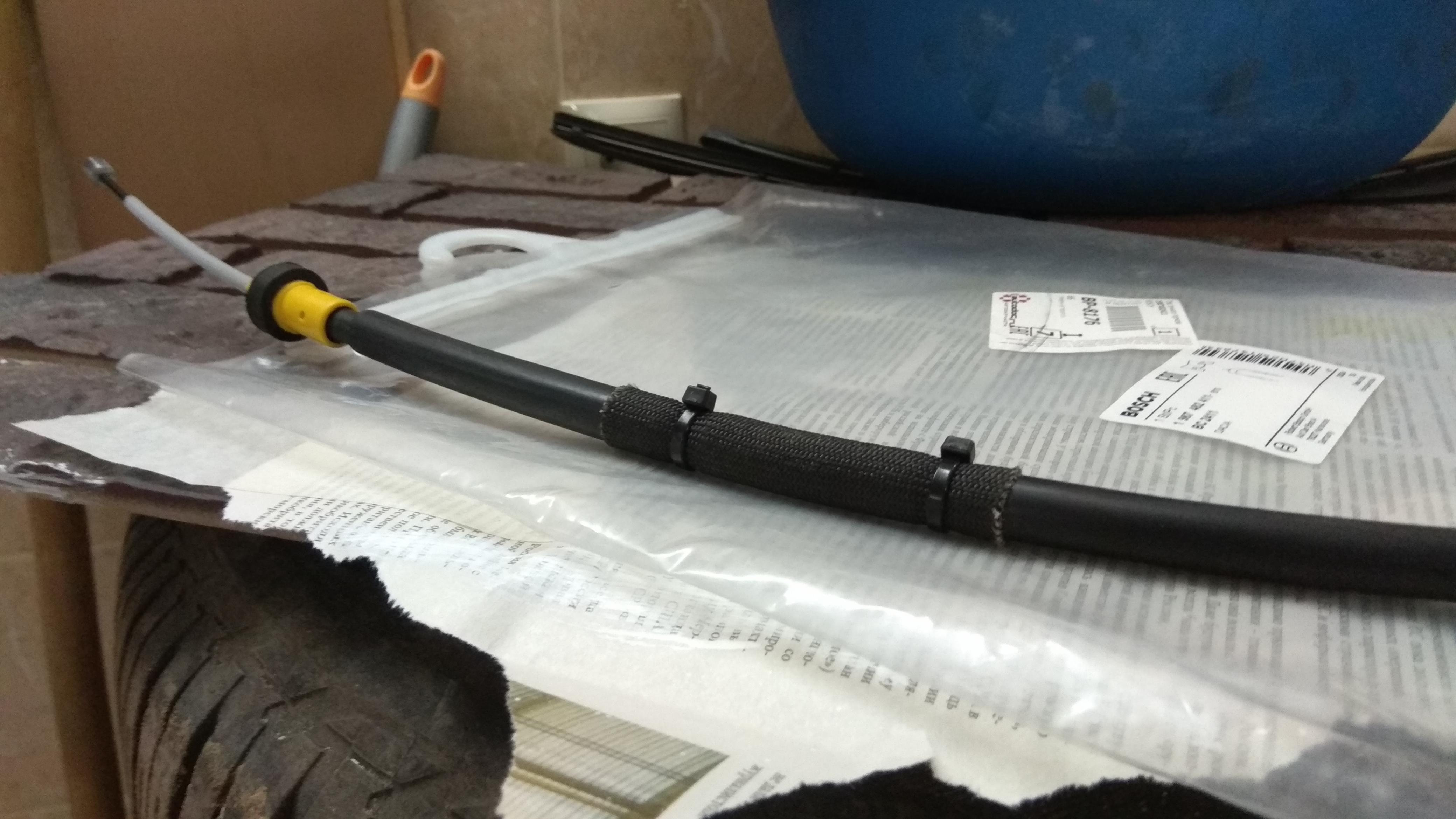

Тросики Bosch уже "доработаны" от перетирания продольным рычагом задней подвески. Сотрудники Роберт Бош ГмбХ читают форумы по автомобилям?
Только вот у меня тросик протёрся хомутом крепления на днище перед бензобаком, а в тех местах где может перетереть продольным рычагом и следа нет, что что-то тёрлось. Придется толстый слой изоленты наматывать в тех местах, где тросики крепятся за днище и бензобак.
У меня и с нова такие были оплетки. Я думаю и у всех. Только они стерлись почти сразу. Я поставил туда разрезанный кусок шланга.

http://hicarus.ru/photo/13/13e50881a...3f91adf3de.jpg
На фото видно трос и оплётку на хомутиках.

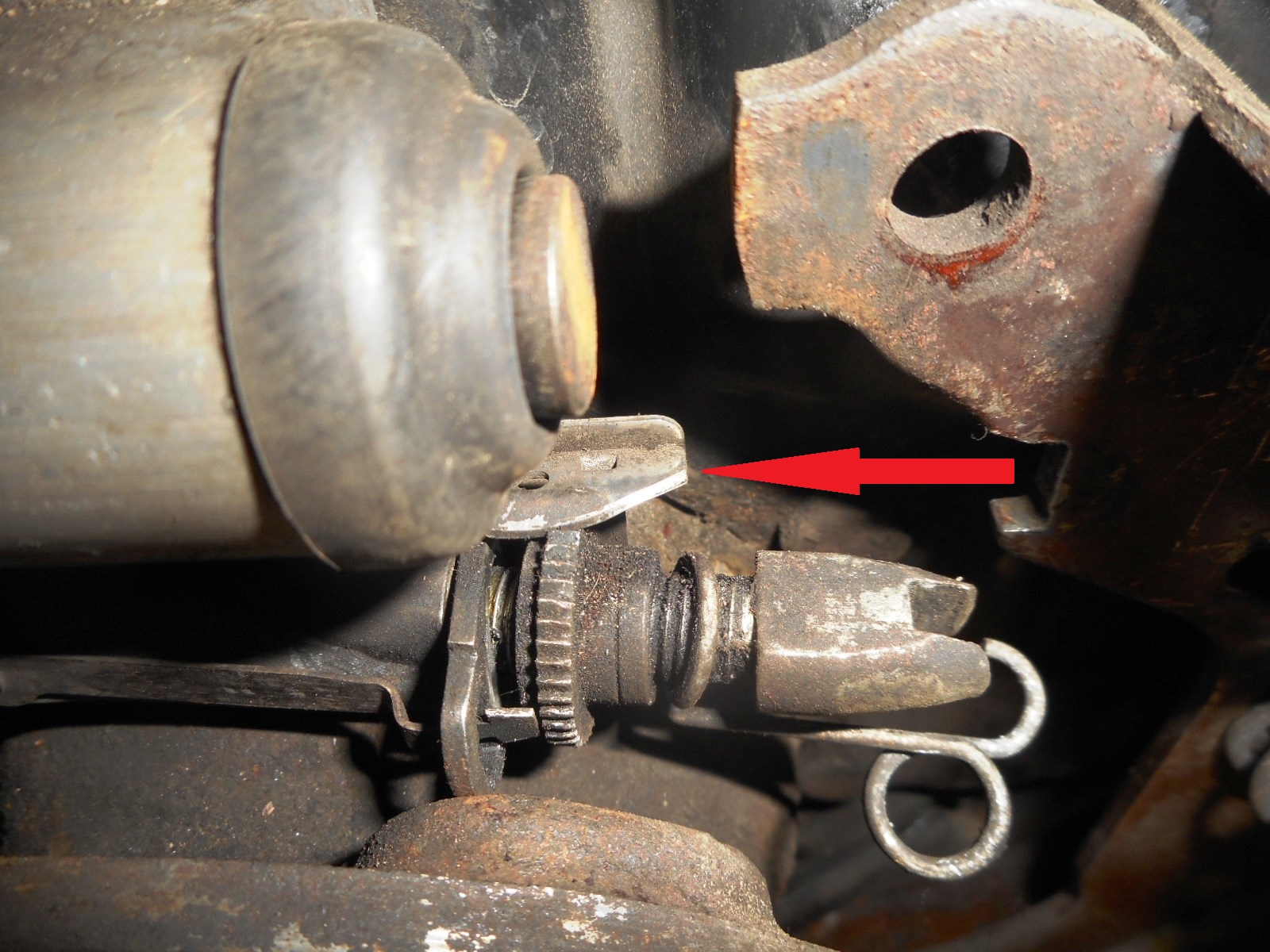

Сообщение от kotdoktor
резко ни с того, ни с сего ручник сам затянулся. Как купил машину поменял задние колодки, тормозные цилиндры и все пружинки.
Если там лазили, и потеряли на распорной планке сапоподводного механизма вот эту пластинку-фиксатор. То и возможно, начался неконтролируемый саморазвод.Имхо.
Механизм самоподтяжки не менялся.
Сами проводили замену пружин и цилиндров, или в стороннем сервисе. Там сорвать фиксатор с места и его потерять, можно даже и не заметить.

Сообщение от Sane
В сервисе. Если они даже и потеряли этот фиксатор, то почему целый год всё было норм, а тут резко так раз и всё, ручник затянулся. И самое интересное - ручник затянулся, но только один раз, дальше не затягивается.
У знакомого тоже потеряли, и при чём с обоих сторон. Он так прилично без них ездил, потом случился клин колеса, покупал новый механизм, и колодки-потерло. Сколько у тебя сейчас щелчков у ручника, если 3-4 то надо вскрывать и смотреть, если больше то можно пока и забить.
