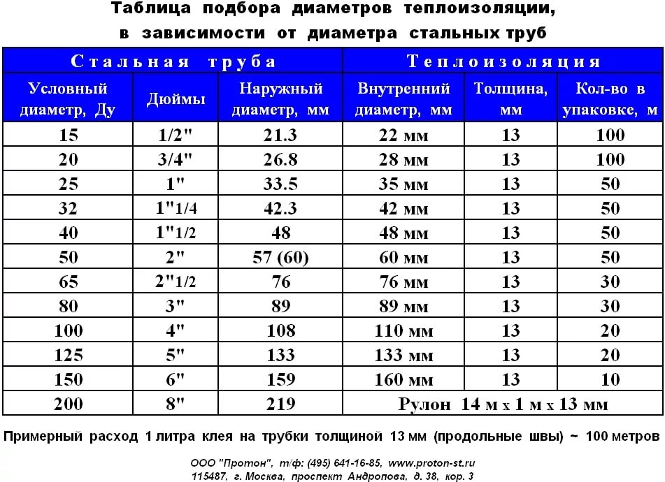

Сообщение от andimorgan
Ща купил в магАзе!
Какой диаметр?
Старый 01.11.2017, 13:58   #105
Sane
Аватар для Sane
Онлайн: Sane на форуме
Адрес: 43регион
По умолчанию Re: Сильно дует в водительскую дверь
Будем по колхозить!
Только нужно вставить отрезок шланга меньшего диаметра во внутрь утеплителя, а то его на выходе у воздуховода перегибает -пережимает проход воздуха.

Дык это, диаметр какой брать??

Сообщение от briancev Посмотреть сообщение
Какой диаметр?
43х25.
