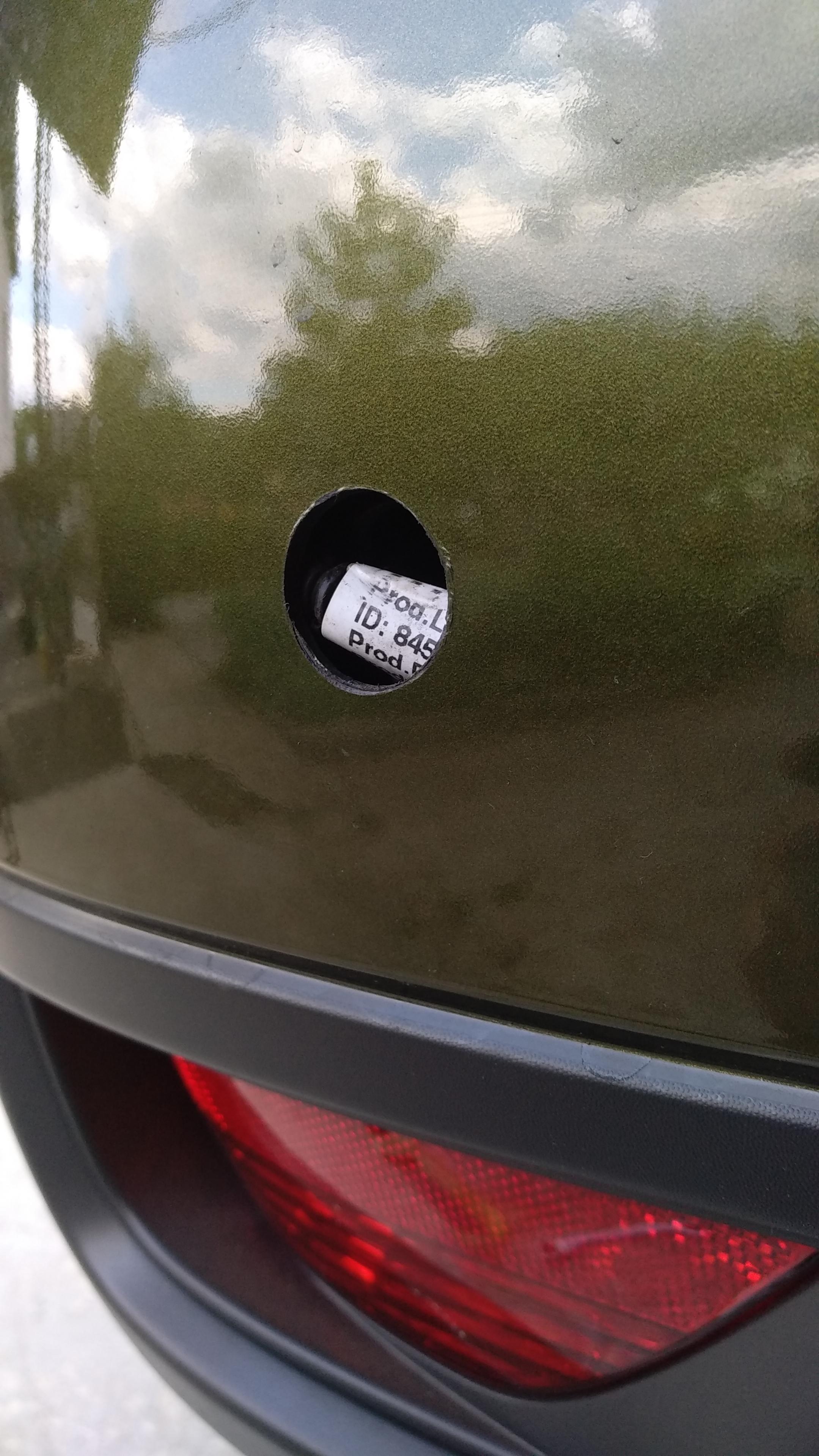

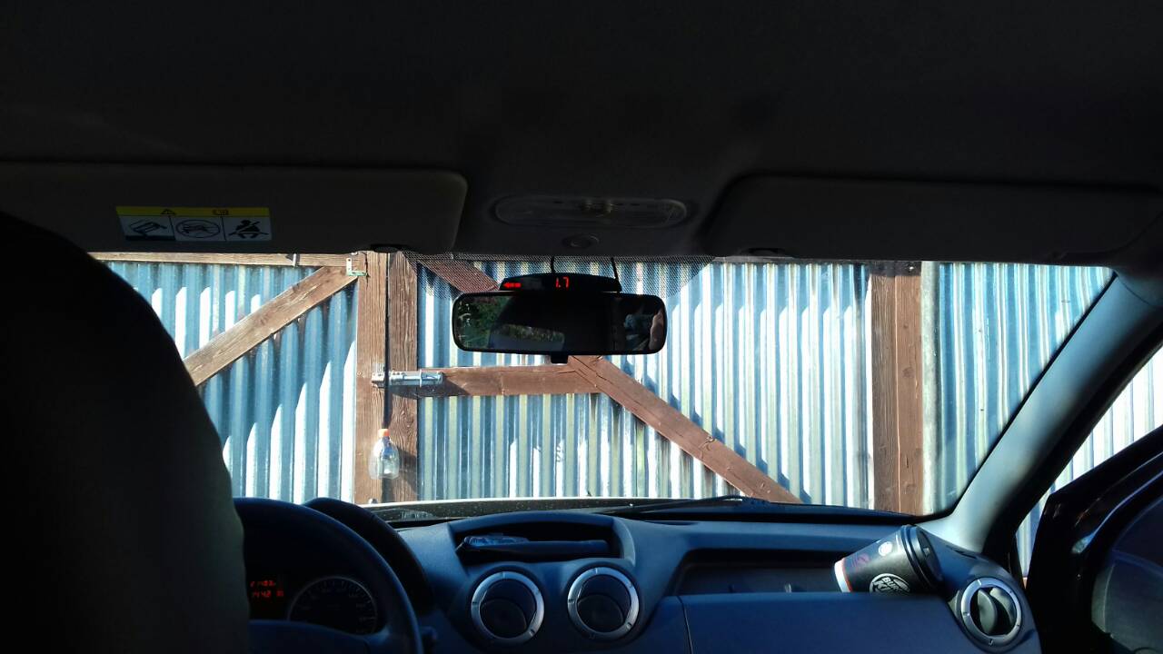

Поставил вчера SHO-ME Y-2620 перевертыш в корму на потолок (засверлил отверстия в усилителе крыши, притянул на два самореза и защелкнул декоративный кожух). Блок в правой задней нише. Датчики врезал по схеме: между двумя средними 46 см, дальше 42 см. Врезал в окрашенную часть бампера, высота от границы с черной вставкой 22 мм. При сверлении попал во все возможные ребра, но что не прорезала фреза добил узкой стамеской. ВрезАл так сознательно, ибо по мне такая установка более эстетична. Кабели от датчиков пустил под стяжки по крепежам серебристой нижней крышки бампера, от места сборки всех кабелей пучок запихнул в гофру, гофру через резиновый уплотнитель затащил через овальную заглушку в правую нишу, внешнюю прокладку густо залил мовилем. Соединил, попутно пришлось поменять подключение датчиков к блоку на зеркальное (инструкция вложена для стандартного размещения). На все ушло часа 3. Вылез косячок - при переводе селектора автомата в Драйв на секунду оживает парктроник, буду шунтировать этот импульс конденсатором.

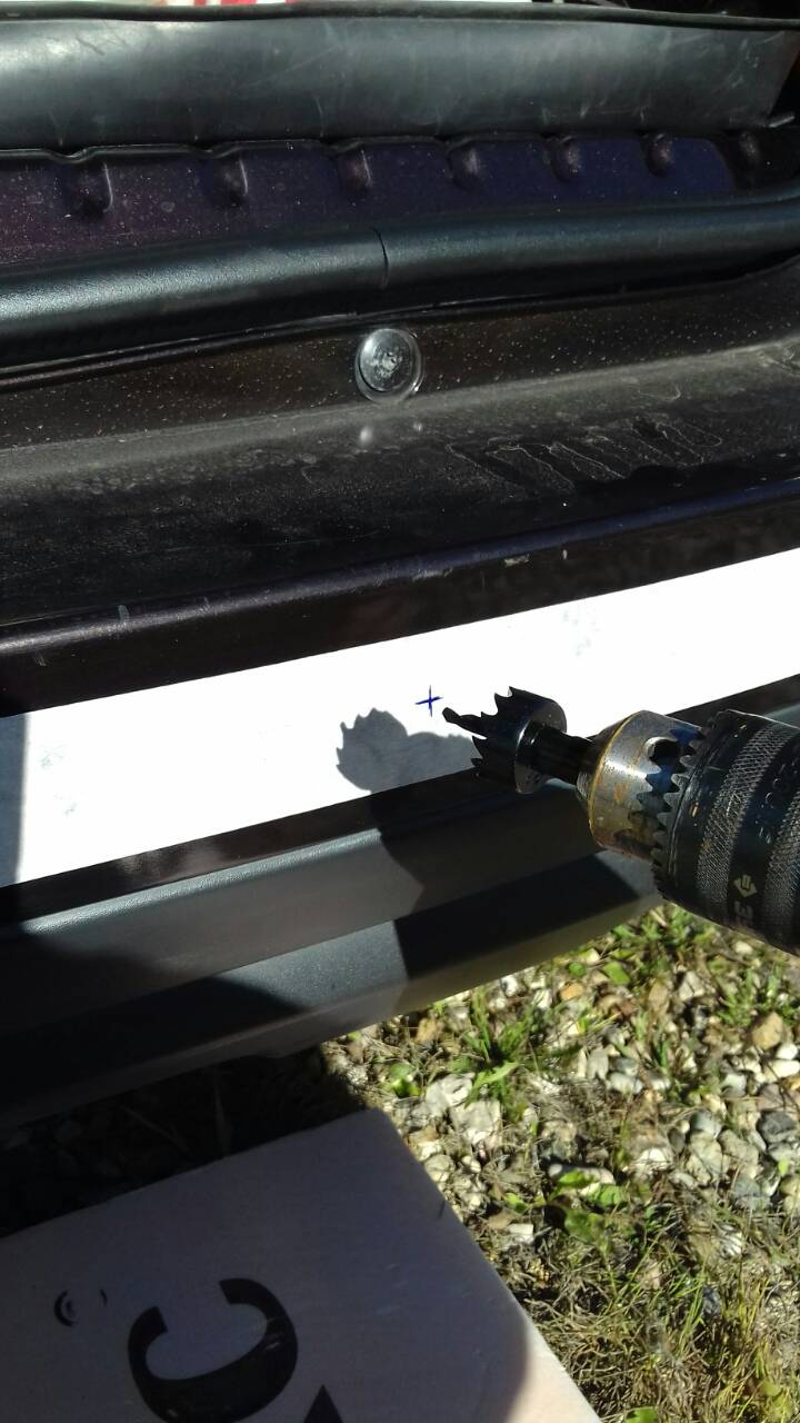

Вчера созрел для установки парктроника, появился выходной, погода шептала, подумал, что если не сейчас, то отложился до весны как минимум. Модель особо не выбирал, купил первый попавшийся, им оказался Паркмастер. Изначально хотел трёхдатчиковый, дабы не мучаться со сверлением усилителя бампера, но их оказывается уже не выпускают.
Провода от датчиков упаковал в гофры, по два провода, просверлил в овальной заглушке под домкратом два отверстия и через них завёл в багажник. К лобовому вёл через резинки дверей и обивку потолка. Времени ушло примерно часа три.

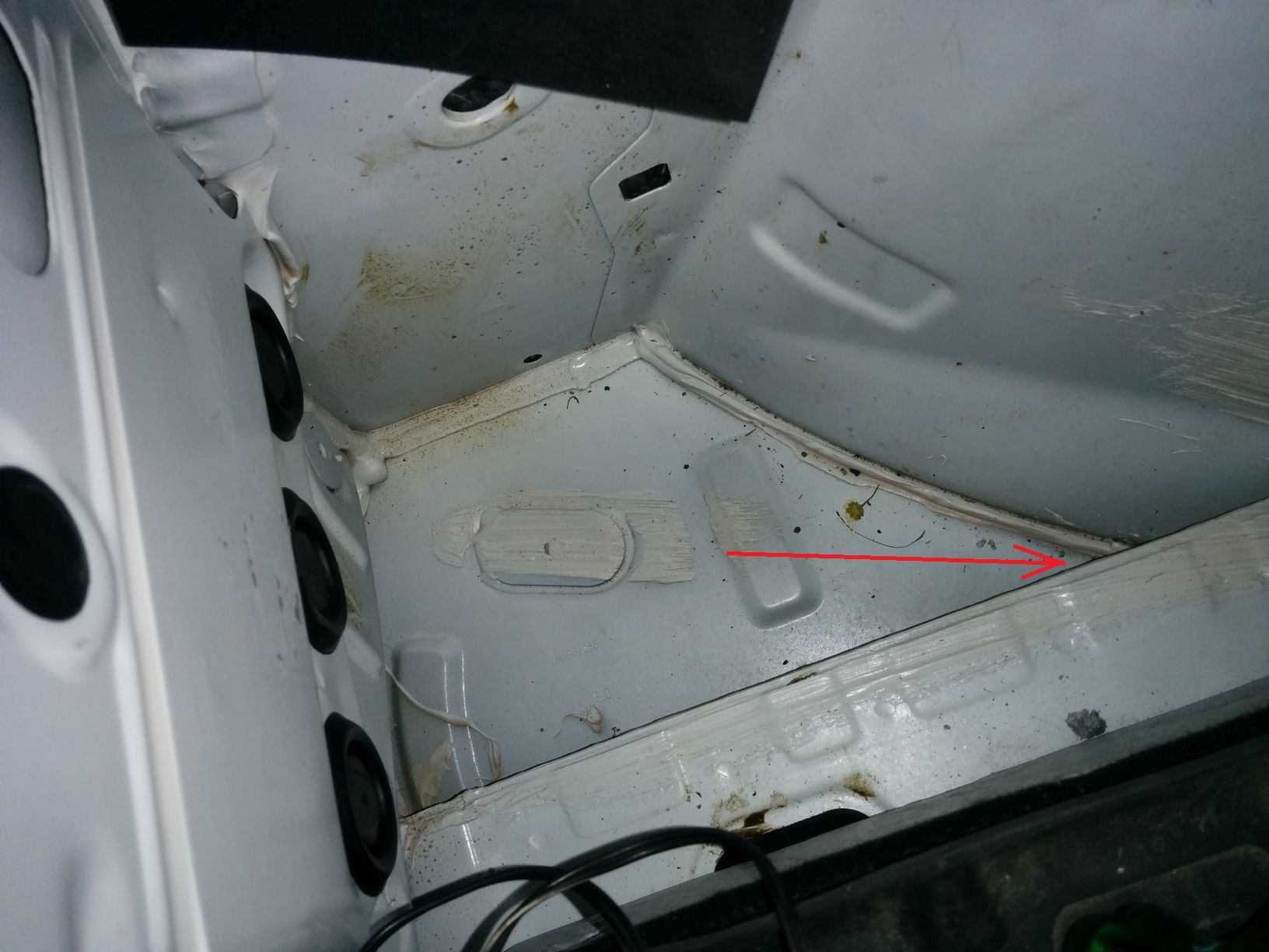

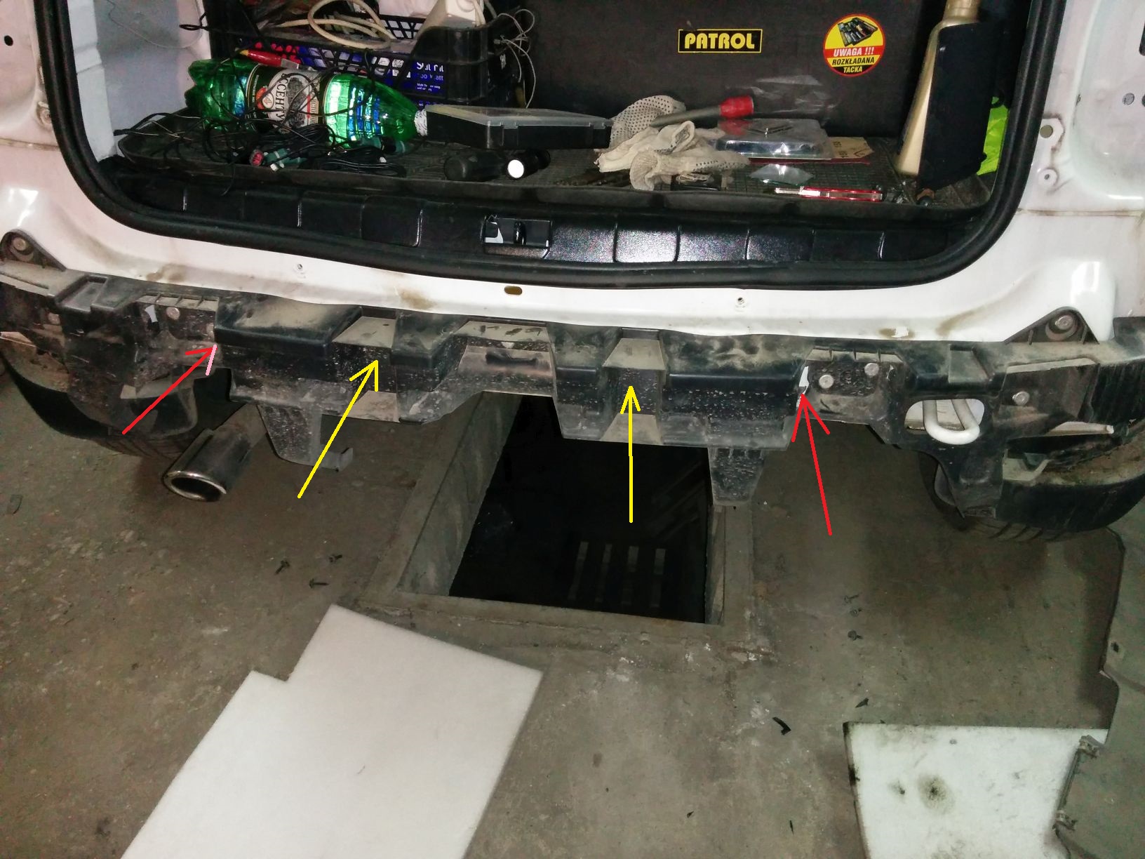

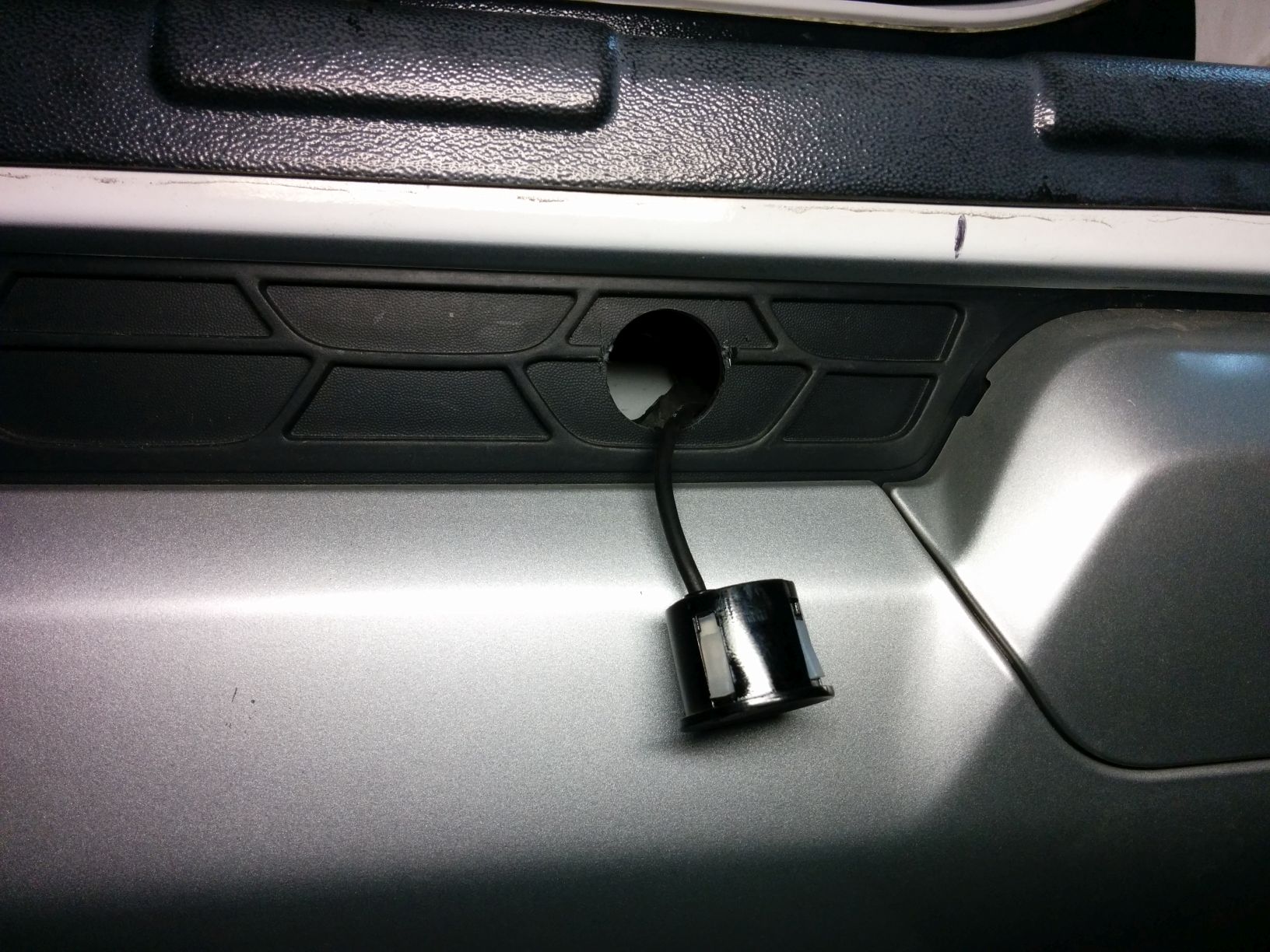

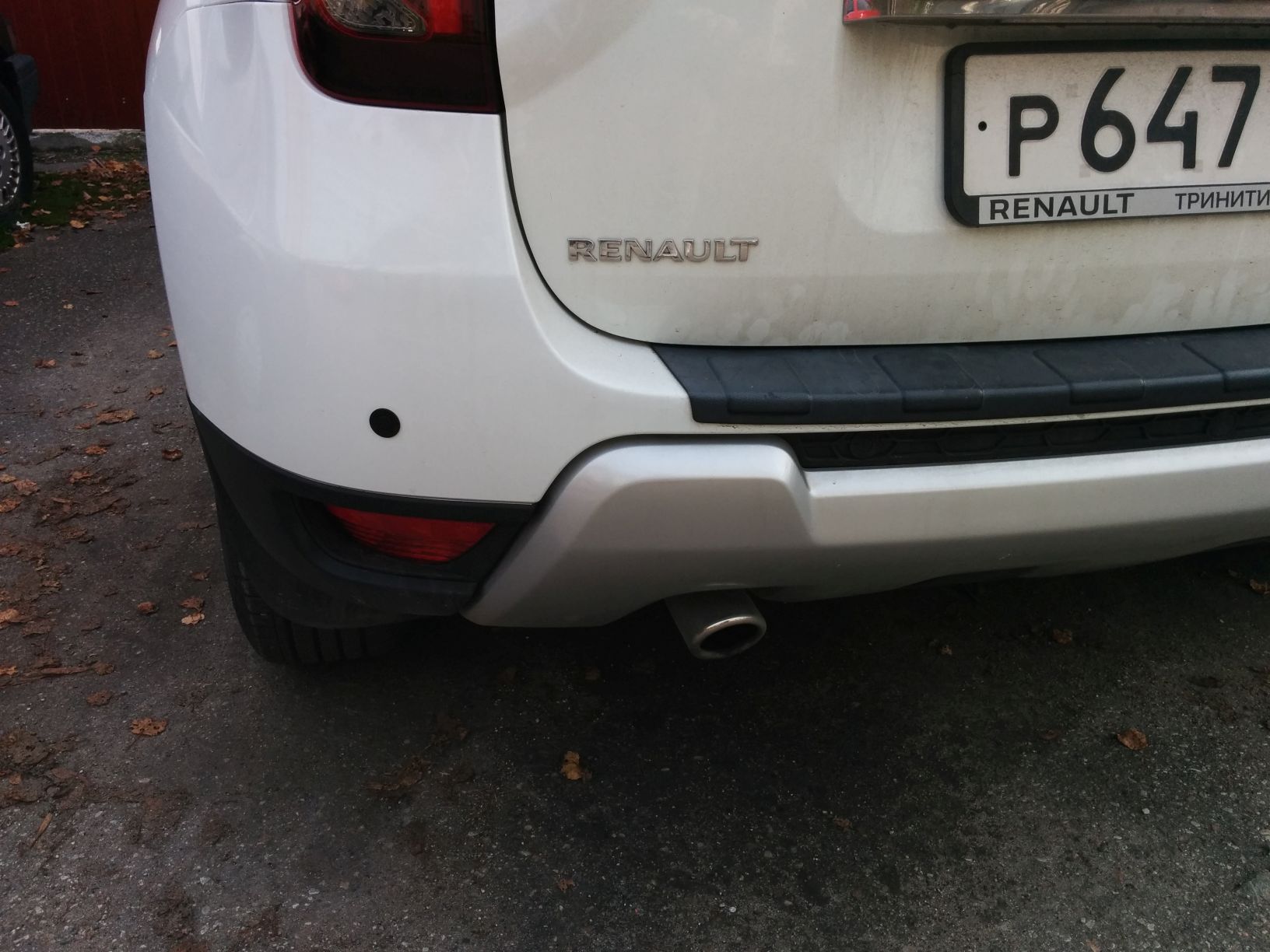

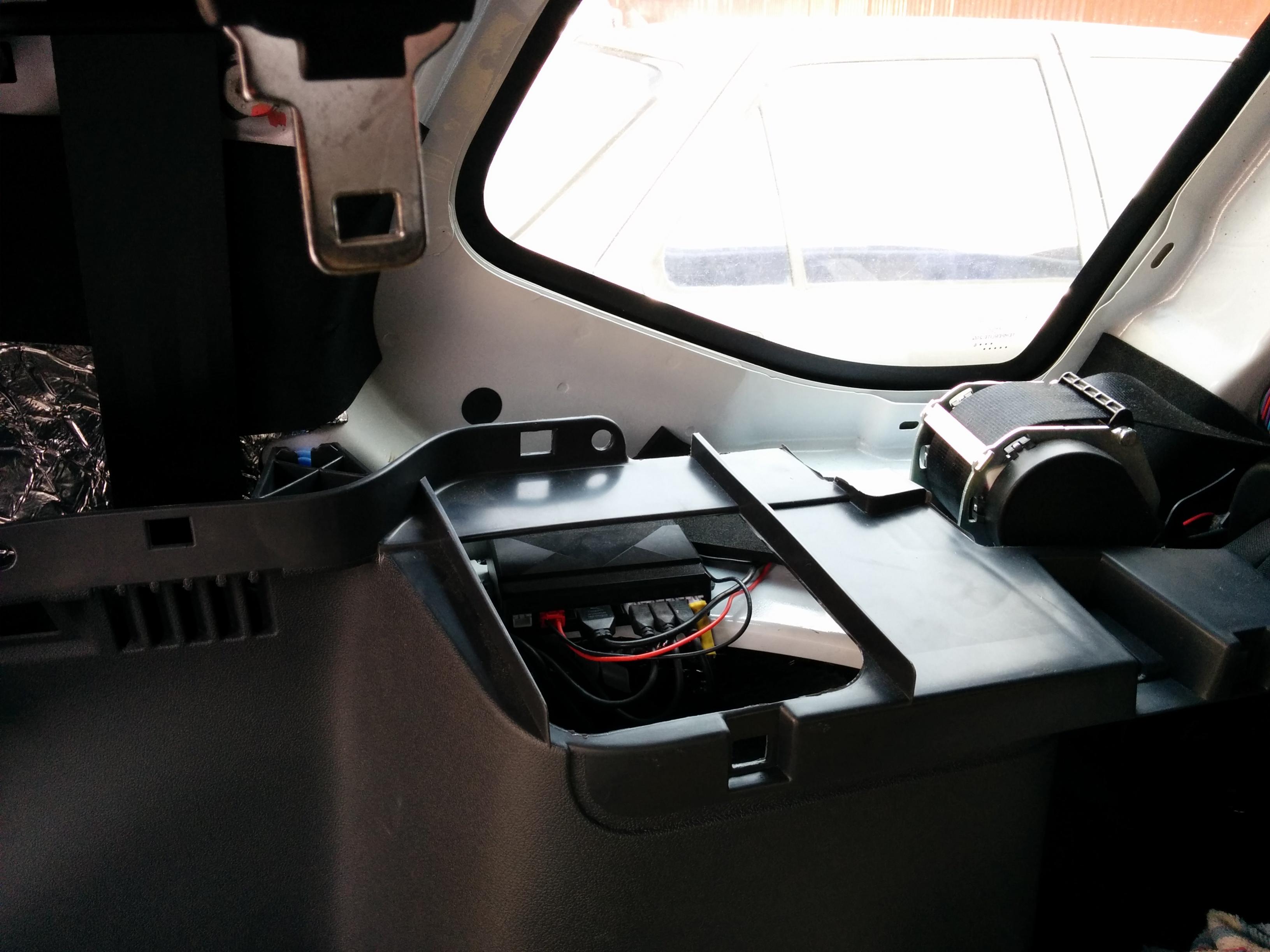

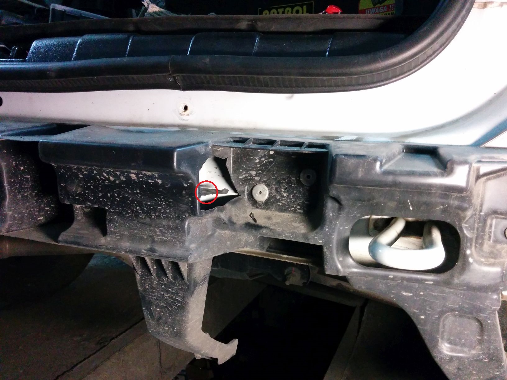

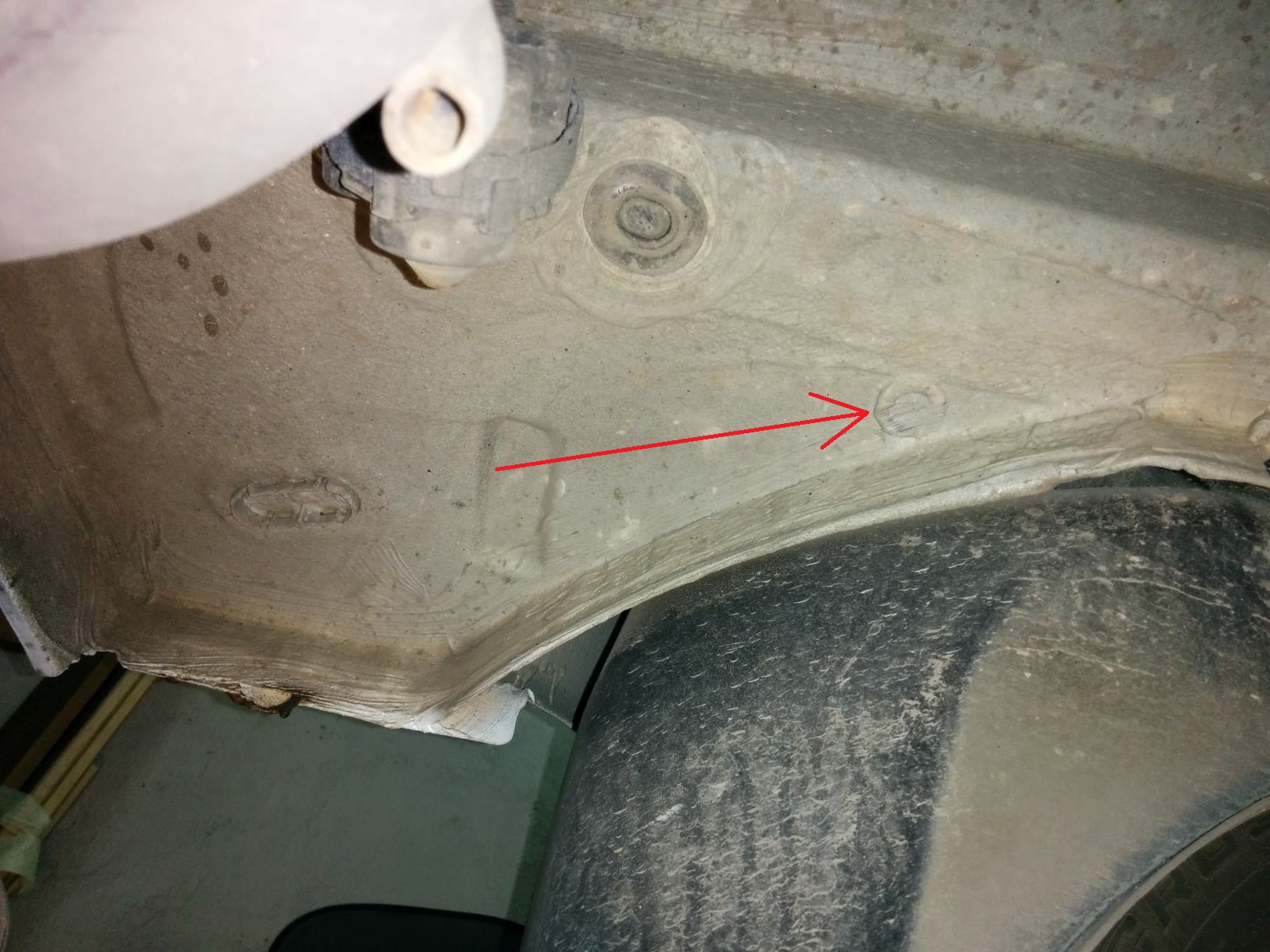

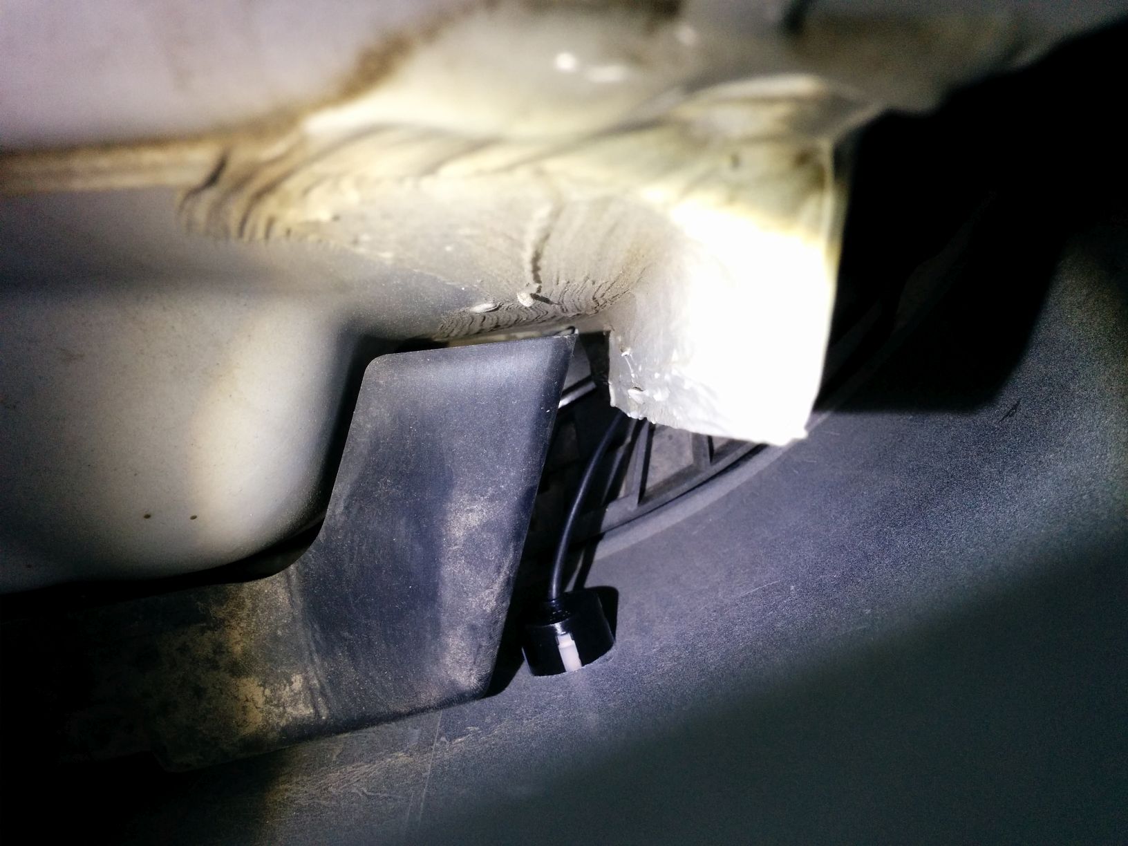

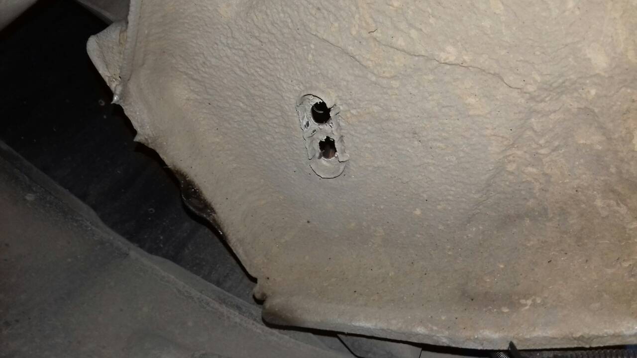

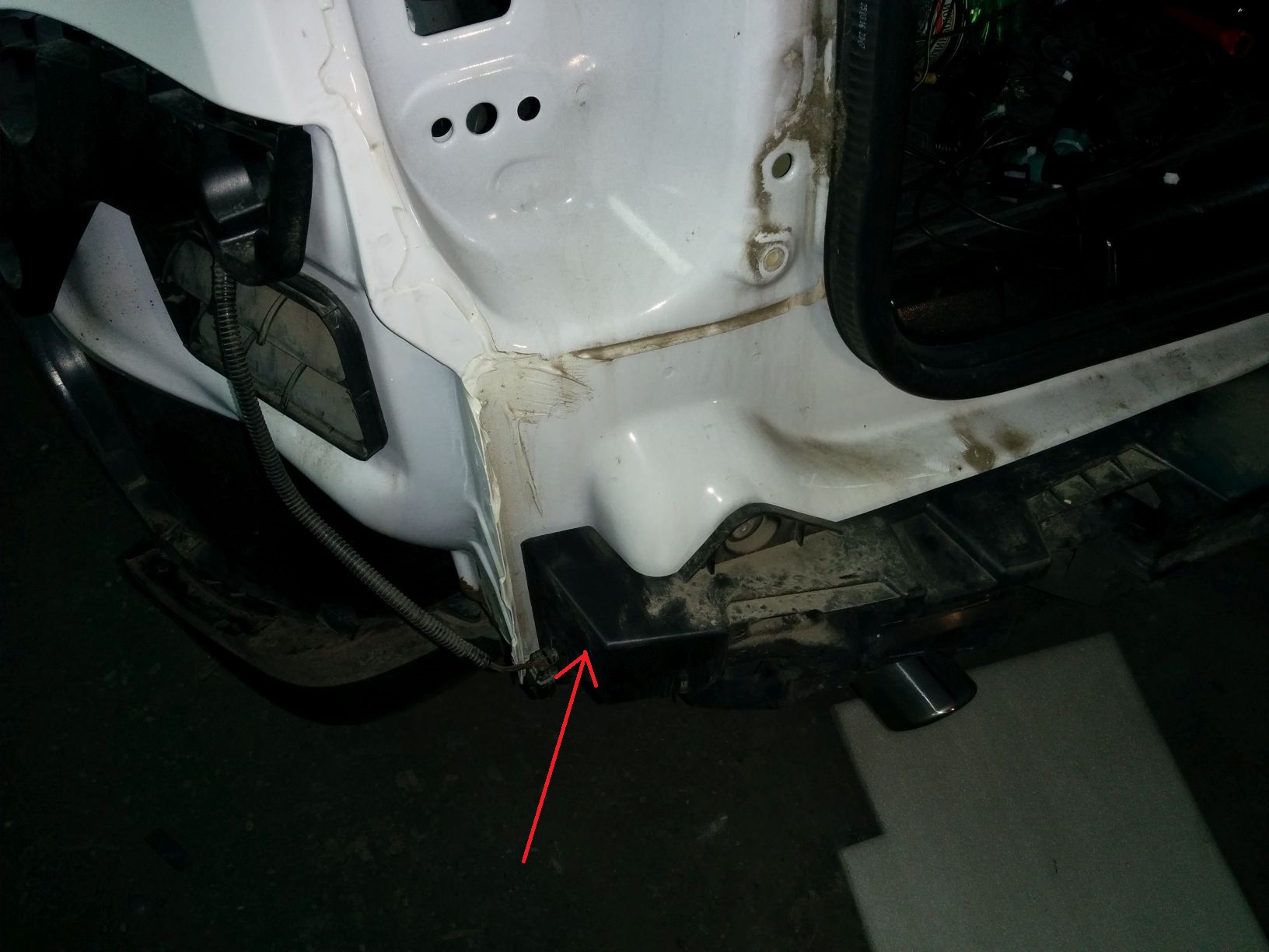

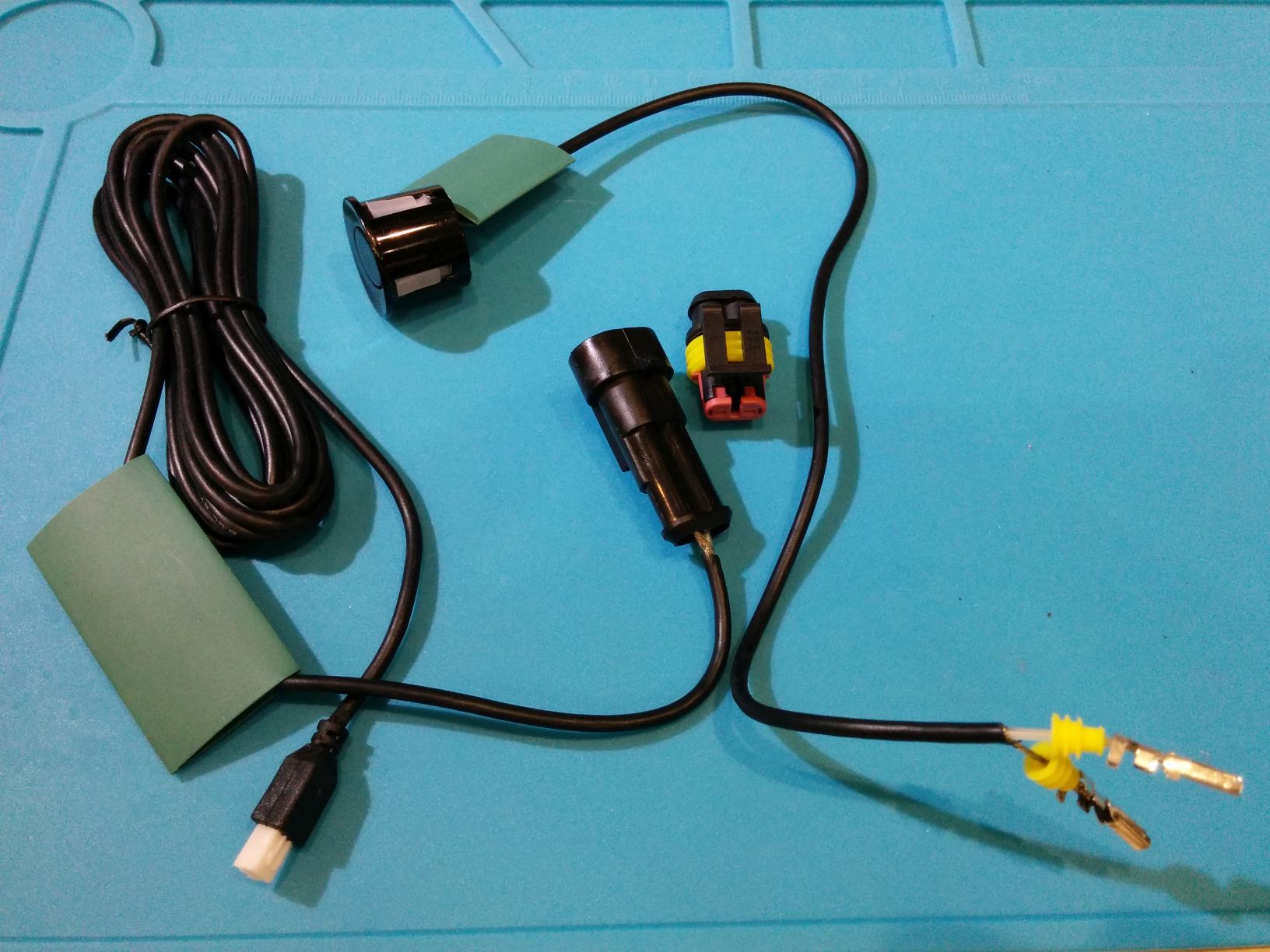

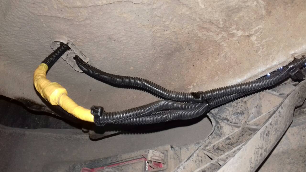

Посмотрел я разные отчеты об установках, здесь, на драйве, и еще где попалось. Со многим не согласен.
Вылаживаю )) свой вариант, чтоб со мной тоже не соглашались))

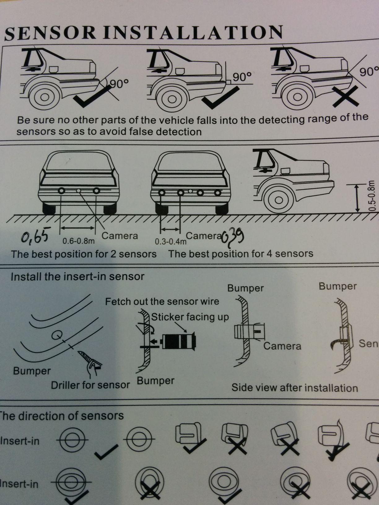

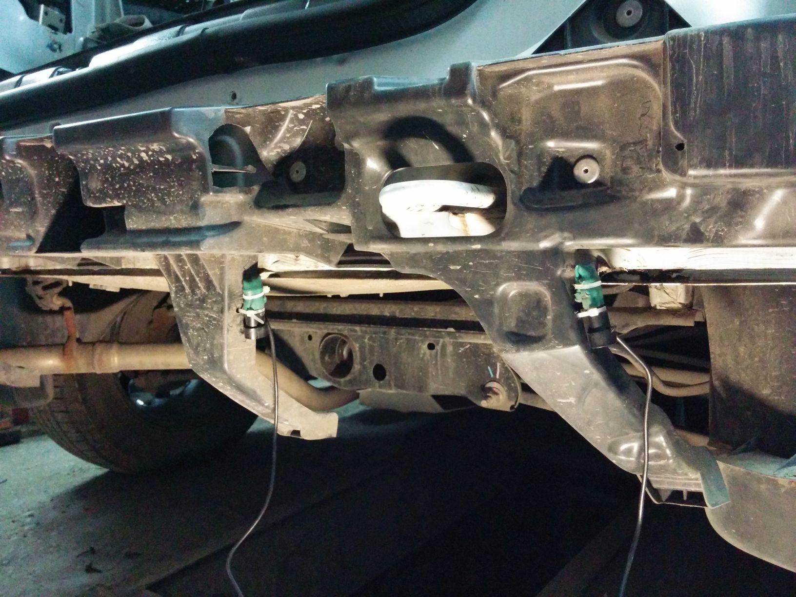

На рестайле внутренний бампер пластиковый, судя по отзывам "установщиков" на фазе1 металлический, и все яростно его пилили, сверлят наружный, упираются в металл, сверлят, далее напильник. Пластик на Ф2 упрощает, но зачем сверлить лишнее, см. фото, есть ниши, красными стрелками показал куда датчики пойдут, а желтыми потенциальное место, где встанут светодиодные фонари параллельные ЗХ.
Эти ниши оказываются как раз на ширине рекомендованной производителем парктроника.
Крайние датчики оказываются уже за пределами внутреннего бампера.
По факту получилось между внутренними 65 см, и до наружных по 39см. Размер именно 65см был выбран чтобы попасть в промежуток между ребрами узора на черной части бампера.
На крашеное место не захотел ставить, т.к. оно узкое, придется накладку подрезать, выступают, т.е. более уязвимы, и менее заметны на черном в нише.
Из за привязки к рисунку ниши датчик слегка касается внутреннего бампера, когда сверлишь фреза делает на нем отметку по ней легко ножом подрезать мешающее.
Все прут провода через овальные заглушки в нишах за колесными арками и большинство ставят блок в районе домкрата. А если придется бампер снимать? До блока парктроника добраться надо, чтобы провода отцепить, надо вытащить из проходной заглушки засиликоненной, все четыре провода, потом назад....

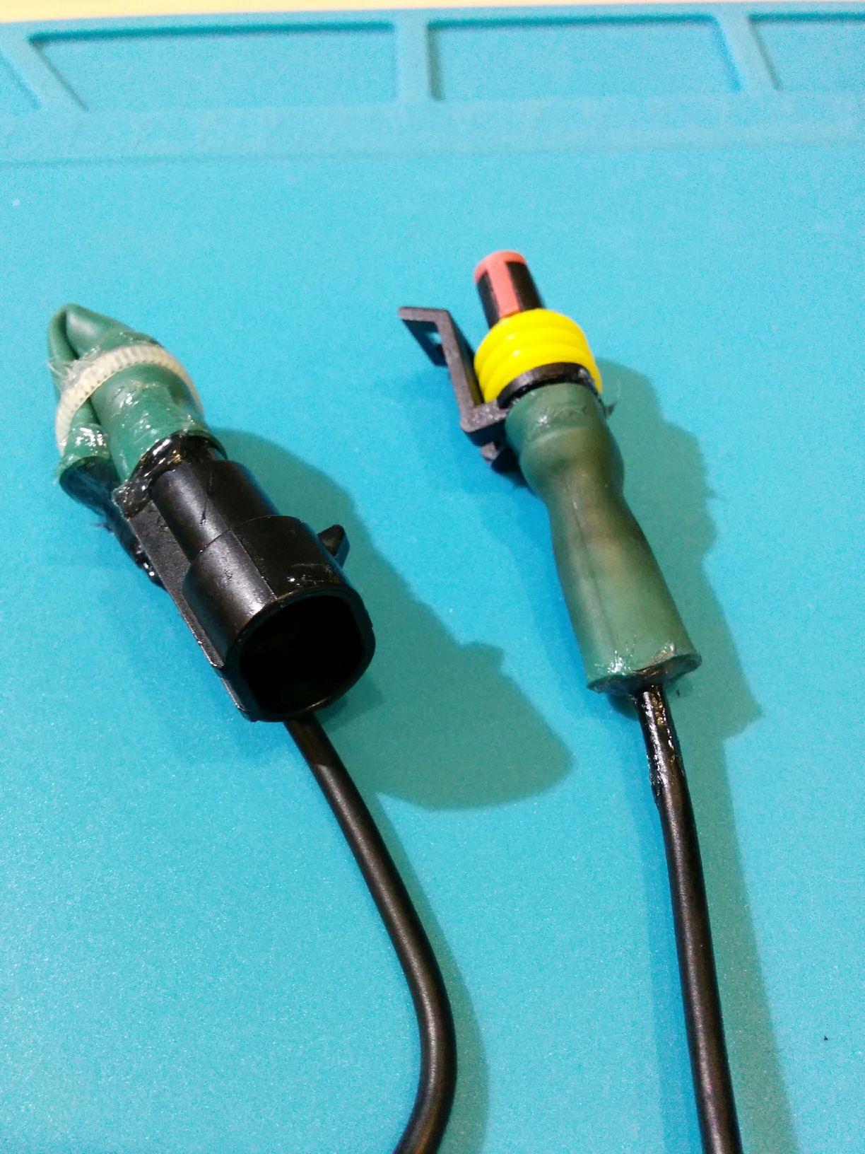

Я поставил герметичные разъемы в разрыв провода у датчика, куплено в кетае, дополнительно защищал провод за пределами разъема термоусадкой и силиконом. Разъем ставится в положении, чтобы вода стекала вниз.
Провода в гофре проложил закрепляясь к "рогам" на которых внешний бампер крепится, фото не сделал, может потом когда нибудь, и добавлю.

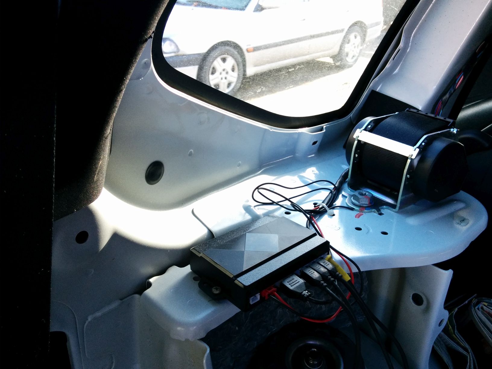

Но протянул к левой стороне машины, блок установил на полку над чашкой амортизатора, там где штатное место для заводского парктроника, для доступа не надо боковую обшивку снимать.
Провода подключил в жгуте на стойке сзади левой задней двери, по длине достает и менее уязвимое место от повреждений.

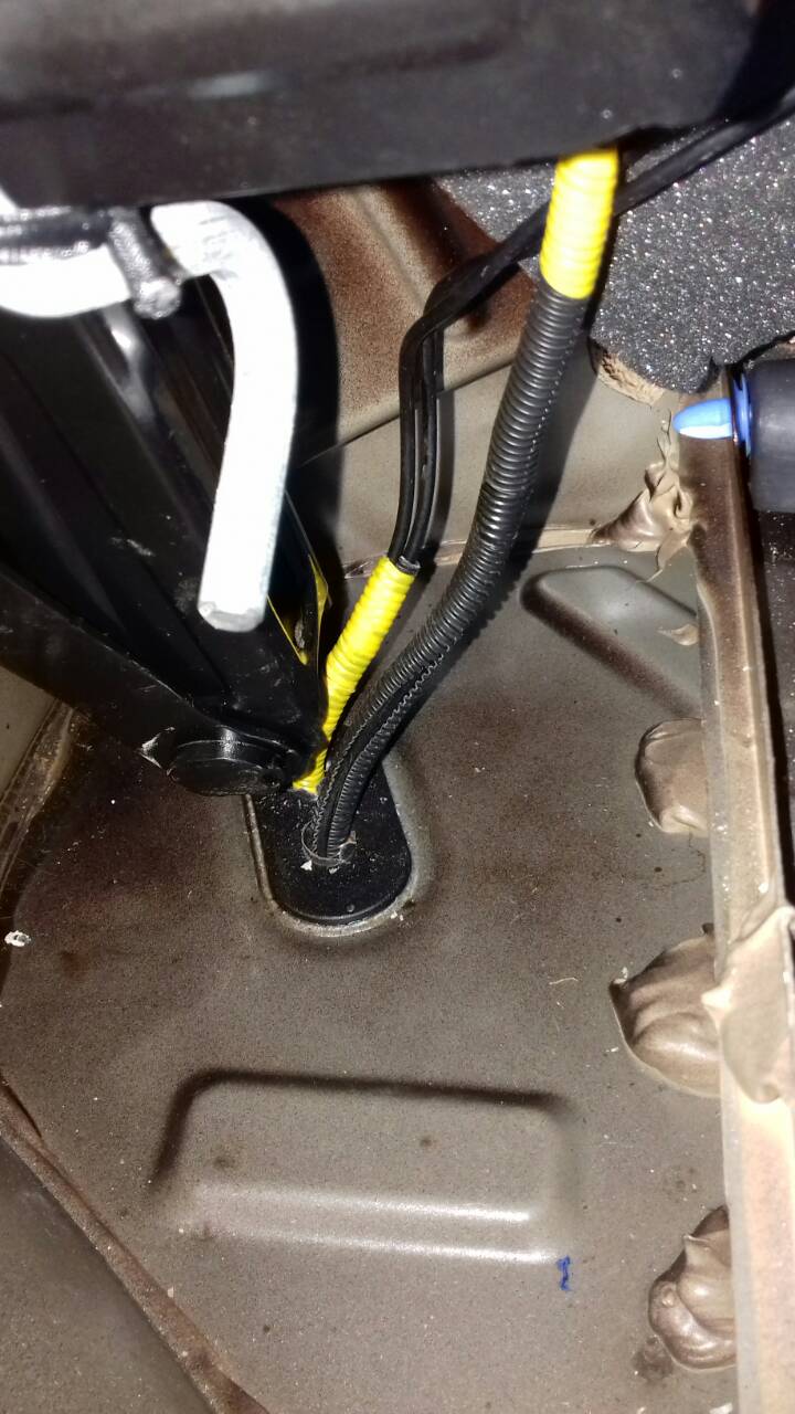

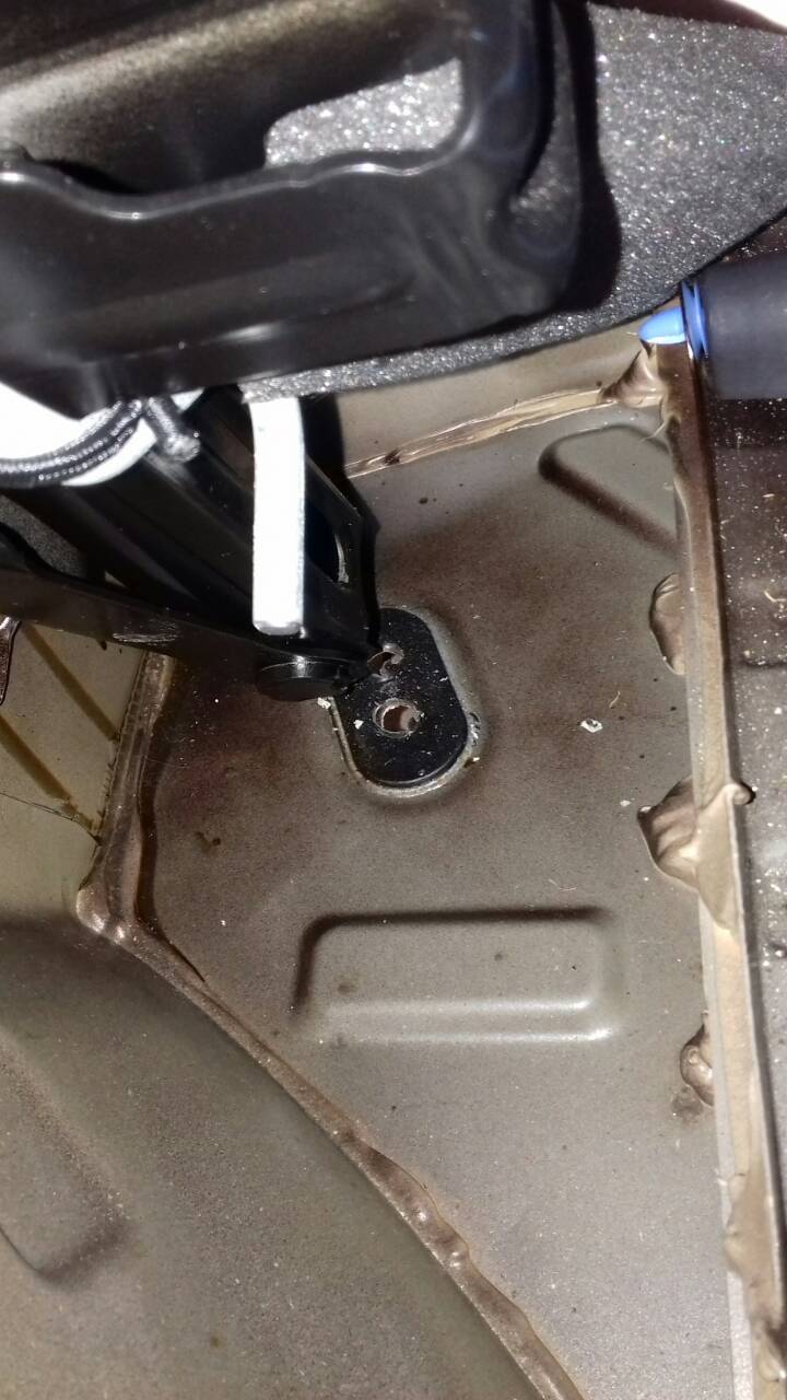

А в салон завел не через прямоугольную заглушку, есть еще маленькая круглая, выходит в самый угол ниши прям возле арки колеса (стрелкой показал). Оттуда провода напрямую вверх по арке идут и на дне ниши не мешаются.

Старый 20.10.2017, 14:14   #112
u313
Аватар для u313
Онлайн: u313 вне форума
Был(а): 21 дек 2023 00:04
По умолчанию Re: самостоятельная установка парктроника
Сообщение от rostfrei
Сзади на Ф1 усилитель бампера такой же пластиковый. Вот спереди да, метал.усилитель.
Сверлил наружный бампер, делал отметки на усилителе, сам усилитель резал при снятом бампере.
Чтобы датчики равномерно поставить, а не "куда получится". И чего его жалеть то? Его не видно, он не корродирует, пара лишних дырок ничего не меняют.
Если нужно будет бампер снять (а это все же не каждый день происходит) то вытянуть провода не проблема. А вот лишние разъемы (типа герметичные) нафиг не нужны под бампером, где до них не достать. окисляться начнут и... короче понятно.
Далековато провода все к нему тянуть от датчиков.
А вообщем то любая установка хороша, если устраивает своего владельца
Старый 20.10.2017, 14:59   #113
rostfrei
Бог в помощь...!!!
Аватар для rostfrei
Онлайн: rostfrei вне форума
Был(а): 15 июн 2025 17:27
Сообщение от u313 Посмотреть сообщение
"Куда получится" -эти места производитель авто предусмотрел, и дистанция совпадает с рекомендациями производителя пактроника.
Каждый выбирает свой путь...
Достать
Поставил и я парктроник. Насмотрелся разного видео и делал как товарищ расписывал "коротенечко, минут на 40" в видео в 4 частях. В результате по его размерам все 4 датчика попали в усилитель. Центральные датчики поставил, как выше описал rostfrei. И лишняя дырка в бампере осталась. Крайние датчики отнесены на 72 см от центра.
Дисплей установил около левой стойки лобовухи. Провод к дисплею проложил по низу, вдоль тросика крышки бензобака.
Все вроде просто, а потратил на установку в 2 захода часов 6-7.
При тестировании оказалось, что 2 датчика из комплекта парктроника SHO-ME Y-2622 не работают. Заказал на али замену.

Старый 03.07.2021, 17:47   #119
moto-moto
Аватар для moto-moto
Онлайн: moto-moto вне форума
Был(а): 07 Янв 2023 08:44
Адрес: Самарская обл.
Автомобиль: RD 4Х4 1.5 cdi 2021
Установил сегодня задний парктроник,номер на фото.Ставил по размерам из поста 89.Эдуарду спасибо.Машина 21 года ,при сверлении левого крайнего отверстия будьте осторожны,у меня там идёт провод на птф. Провода стандартно завел в правую нишу где домкрат.Бампер не снимал,снял только перекладину фаркопа на которой крюк.
