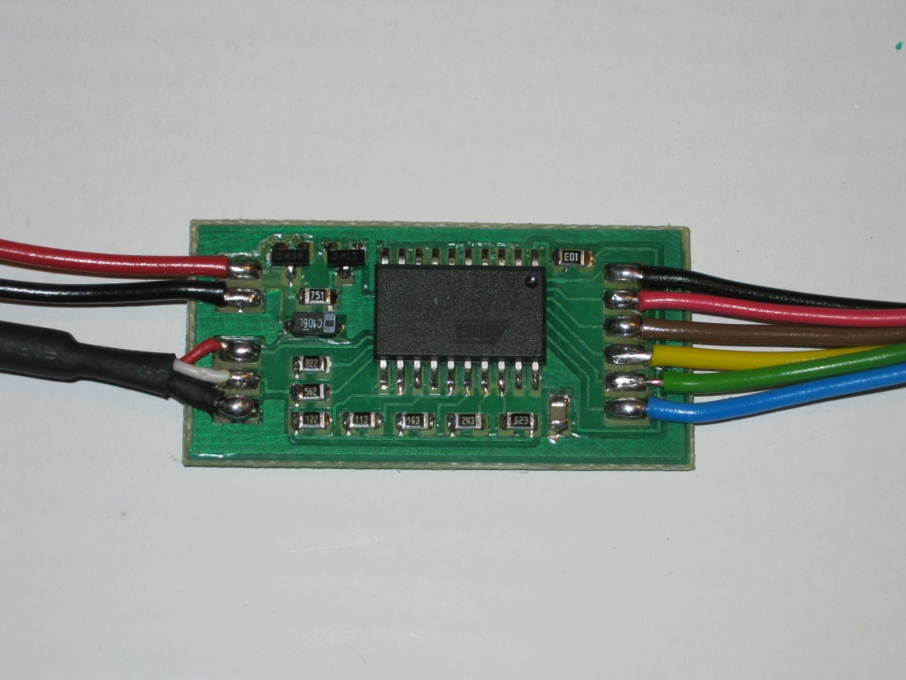

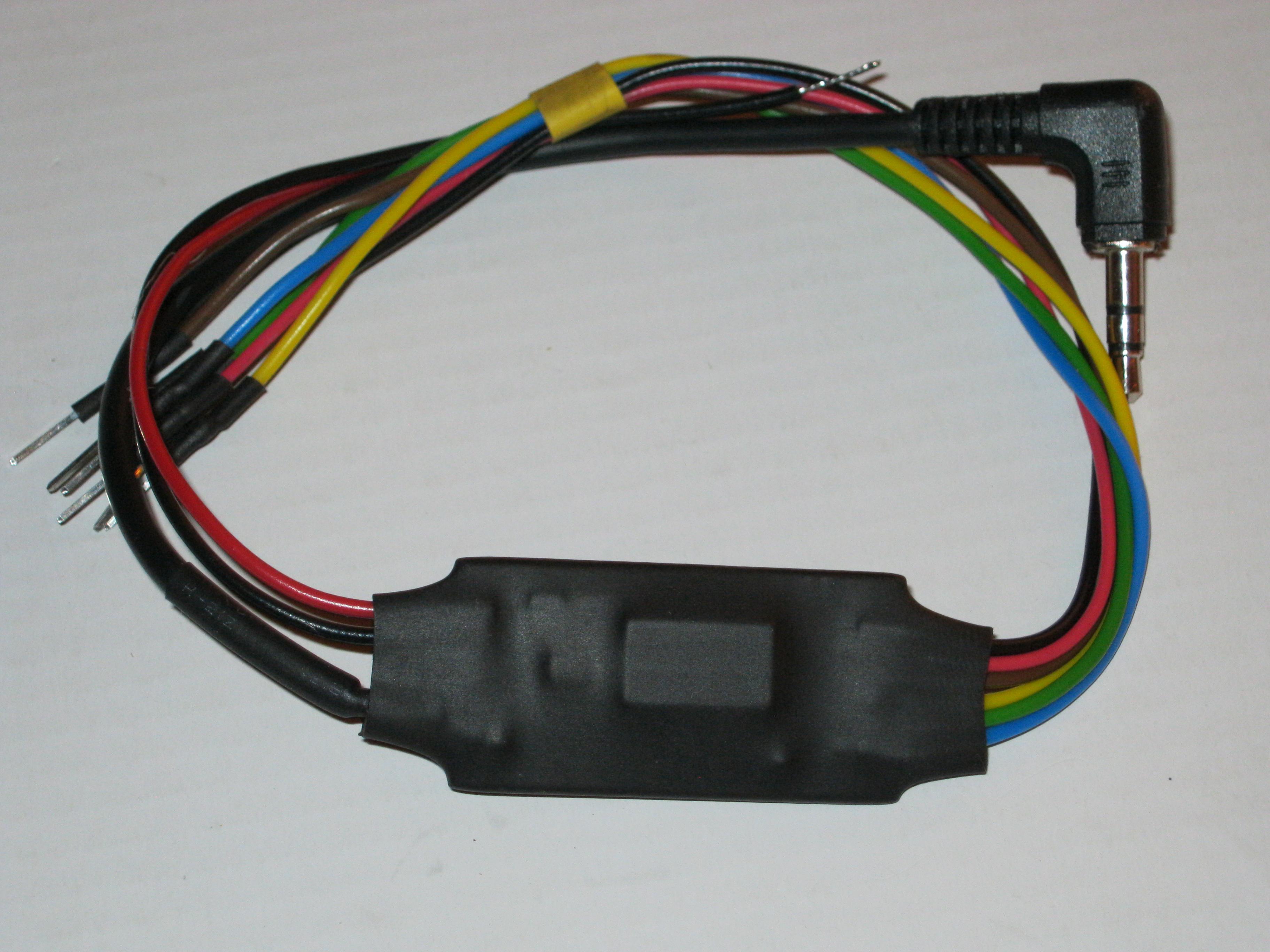

Наконец-то нашел время доделать адаптер для "Пионера".
Функции шестикнопочного джойстика(номер кнопки см. рис. наверху):
  1. Кнопка 1 - "Выбор источника"
  2. Кнопка 2 - "Диапазон/Выход"
  3. Кнопка 3 - "Громкость -"
  4. Кнопка 4 - "Громкость +"
  5. Кнопка 3 + Кнопка 4 (одновременно) - "Приглушение звука"
  6. Кнопка 6 - "Снять трубку тел."
  7. Кнопка 5 - кнопка 1 (последовательно) - "Дисплей"
  8. Кнопка 5 - кнопка 2 (последовательно) - "Меню интерфейса телефона"
  9. Кнопка 5 - кнопка 6 (последовательно) - "Положить трубку тел."
  10. Энкодер вниз - "Настройка + / След. трек"
  11. Энкодер вверх - "Настройка - / Пред. трек"
  12. Кнопка 5 - Энкодер вниз (последовательно) - "След.станция в памяти / След. папка"
  13. Кнопка 5 - Энкодер вверх (последовательно) - "Пред.станция в памяти / Пред. папка"
Для пятикнопочного:
  2. Кнопка 2 - "Снять трубку тел."
  6. Кнопка 5 - кнопка 1 (последовательно) - "Диапазон/Выход"
  7. Кнопка 5 - кнопка 2 (последовательно) - ""Положить трубку тел."
  8. Энкодер вниз - "Настройка + / След. трек"
  9. Энкодер вверх - "Настройка - / Пред. трек"
  10. Кнопка 5 - Энкодер вниз (последовательно) - "След.станция в памяти / След. папка"
  11. Кнопка 5 - Энкодер вверх (последовательно) - "Пред.станция в памяти / Пред. папка"
Тип джойстика( 5 или 6 кнопок) программируется пользователем.
Работать должен со всеми магнитолами "Пионер", поддерживающими проводное дистанционное управление с напряжением на входе 3,3 и 5 вольт ( предыдущий адаптер работал только с теми у которых 3,3 в).
К сожалению протестировать на реальной магнитоле пока не могу ( не на чем )
Так, что если вдруг найдутся желающие получить адаптер бесплатно - Велкам! Могу оказать помощь в подключении.

sova, я готов быть бета тестором апарат Pioneer AVH-X8500BT джостик 6 кнопочный , но я только нахожусь в г. Тольятти Сам. область готов оплатить пересылку ну или куплю готовый образец

sova, так же готов тестировать. Pioneer AVH-X2500BT, джойстик 5 кнопок. Готов купить сразу по Вашей цене с предоплатой и сразу оплатить пересылку, т.к. в другом городе и с заменой прошивки проблематично ((

Andrey 16382, mayorvs, Спасибо за вашу готовность оказать помощь в тестировании, но вы находитесь слишком далеко, пересылка займет много времени и сели окажется что-то не так, придется либо пересылать обратно, либо искать того кто может прошить микроконтроллер на месте. Поэтому давайте наберемся терпения и подождем несколько дней. Завтра постараюсь испытать на серии AVH. Если все нормально отпишу вам в личку.

Тест на магнитоле AVH-3200bt прошел отлично. Все работает как описано тремя постами выше.

sova, огромное спасибо за адаптер и подарок впридачу!!!
Получил сегодня на почте, постараюсь к выходным установить и протестировать.

sova, спасибо за адаптер сегодня забрал. все отлично, там еще микросхемка с 4 проводами не как не поиму что это?

sova, наконец то джойстик ожил вновь! Спасибище огромное!
По нюансам: в прилагаемой инструкции у меня только одно несоответствие. Четвертый контакт в разъеме от джойстика - оранжевый провод. В принципе, на принципиальной схеме он так же обозначен Orange, а в табличке соответствия провод адаптера/провод в разъеме, обозначен как красный. Остальное все совпало. Да, телефон так же работает с джойстиком, только телефон отказался дальше видео снимать, после ответа на звонок с кнопки подрулевого джойстика

mayorvs, с переключением на пятикнопочный режим трудностей не было?
На счет оранжевый - красный, это Вы правильно заметили, по видимому у меня уже "глаз замылился", я не заметил. Поправлю, спасибо.
