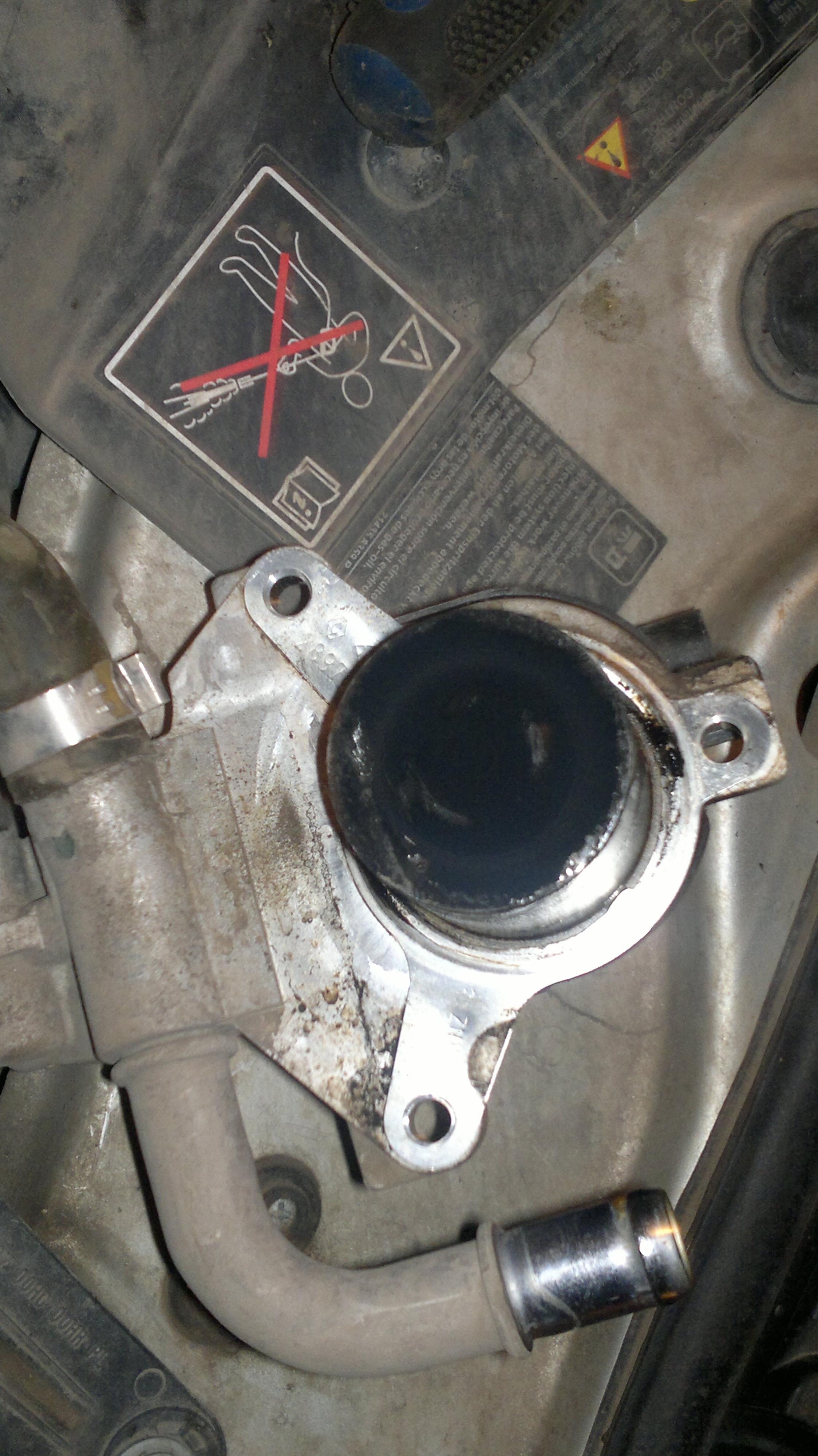

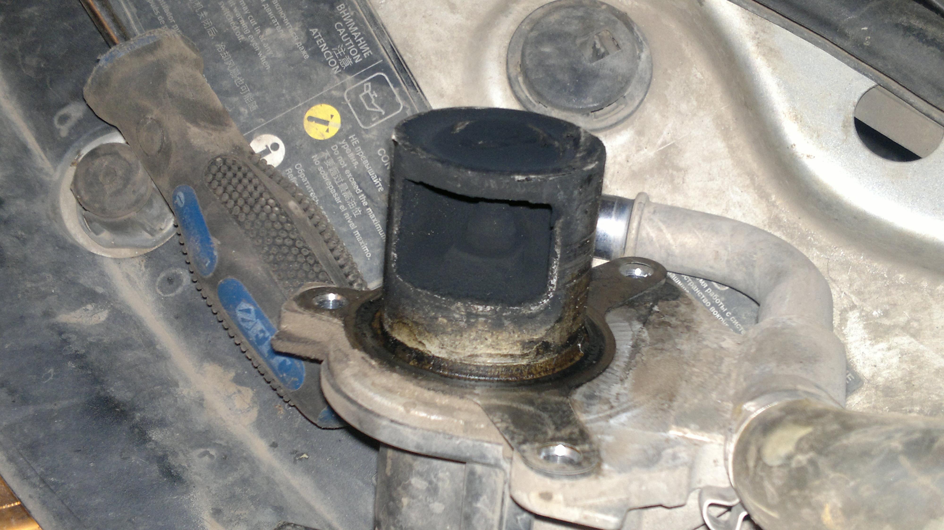

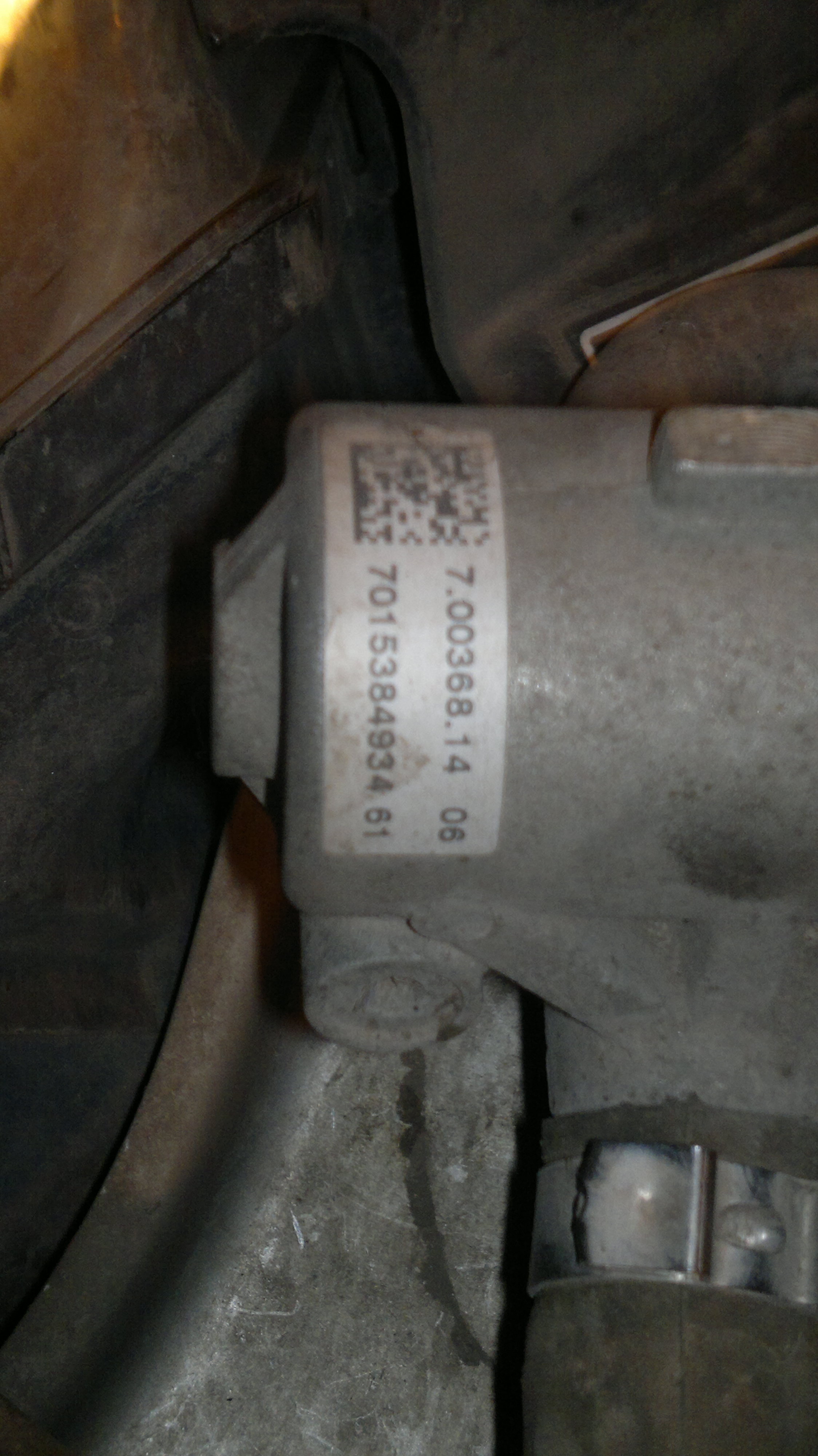

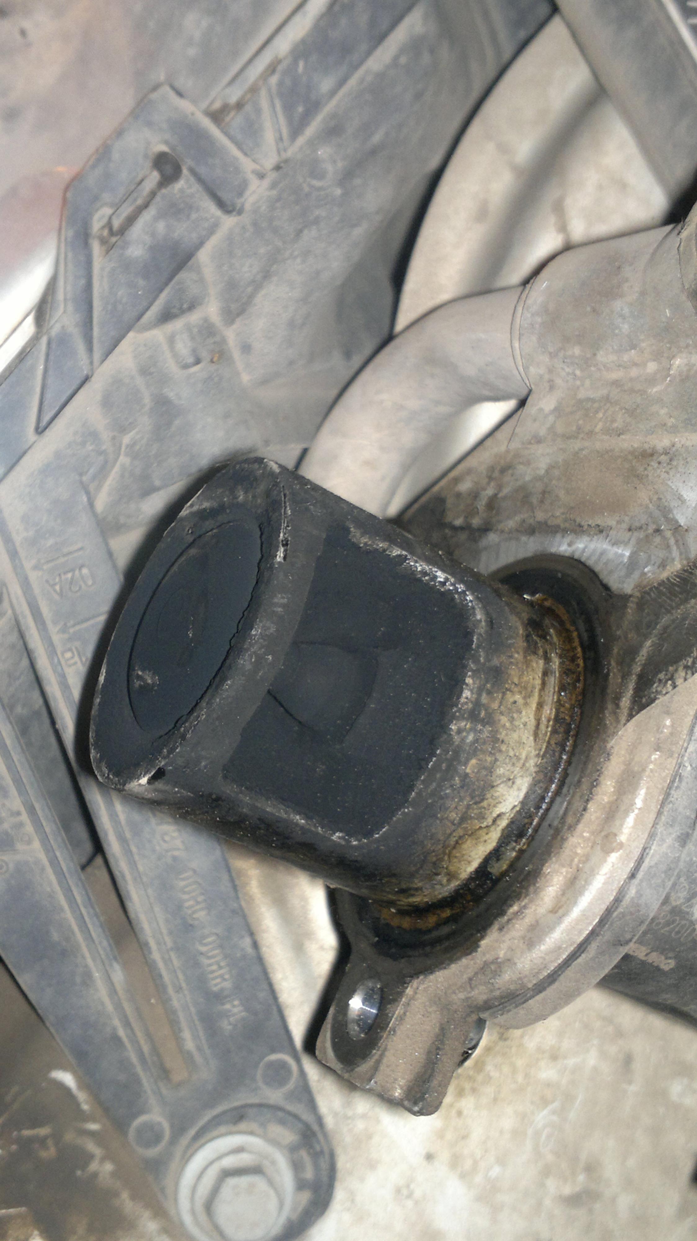

Всем привет!!!
Вобщем решил сёня заменить ОЖ и по чистить клапан, т.к. мастер ОД советовал каждые 70-80тыс/км пробега его чистить, а совместить решил два дела т.к. через клапан проходит трубка системы охлаждения, вот собсно что получилось за 97тыс км пробега...

AkOm68, чистота этого клапана влияет на что нибудь?

Бертони, а я хз....не могу точно сказать, но решил почистить чтобы не заклинило, так....для успокоения души!!!

Впускной коллектор не смотрел?Там тоже много гадости собирается,особенно если турбинка чуть масла подбрасывает.
Нет, не смотрел, но патрубки интеркуллера "запотевшие"...
