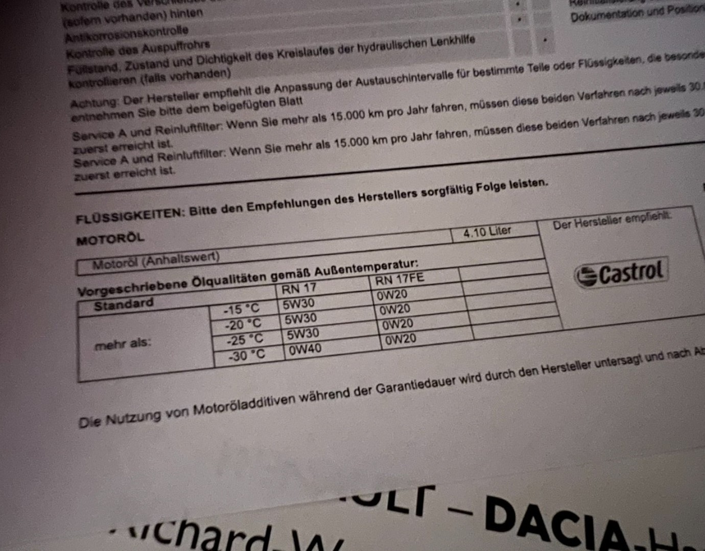

Сообщение от 911M Посмотреть сообщение
Мож на другой странице есть что-нибудь? Эта для какого-нибудь гейропейского 1,2ТСе...
Нифига, вот для 1.0 Тсе. И то масла больше

Alexey V,
у вас скорее ошибка, вам, наверняка распечатали карточку от авто с мотором к7м.
Это у него 3.3литра и допуски самые простейшие.
Обратитесь к дилеру, вам карточку распечатают новую.
Или вин номер дайте, я вам верную отошлю.
