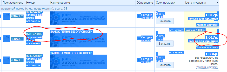

Ты что то попутал.2000р стоит полный комплект ремней (передние и задние)
Ну раз мы перешли на ты, то в отличии от тебя я запчасти в Ашане не покупаю и тамошних цен на ремни безопасности не знаю. Может там и можно купить весь комплект ремней безопасности за 2000 руб.
В магазинах запчастей цены немного другиеНажмите на изображение для увеличения

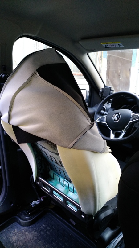

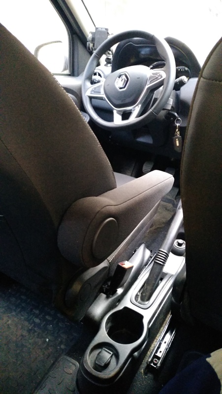

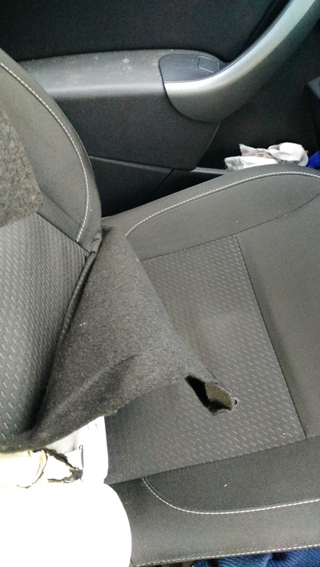

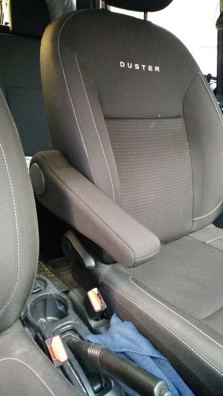

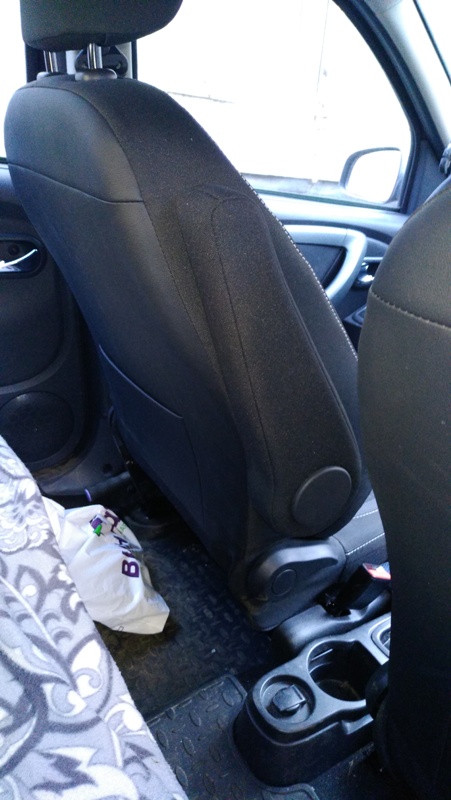

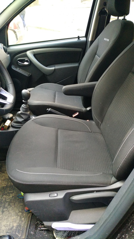

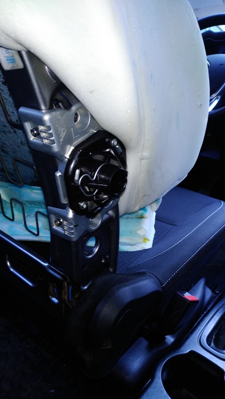

Приобрёл в итоге у форумчанина подлокотник от Каптюра. У кого - захочет, наверно сам отпишется, вроде бы у него еще были.
Молния на спинке была только слева, но оказалось что это не страшно.
Снимаем подголовник, направляющие трогать не надо. Расстёгиваем молнию. Снизу сзади отстёгиваем 2 резинки чехла спинки. Приподняв чехол, видим лицевую часть спинки, пропущенную между спинкой и сиденьем, натянутую на пластиковую П-образную направляющую, которая заходит на горизонтальное ребро каркаса. Поднатянув ткань, с некоторыми усилиями снимаем эту Пэ... с каркаса, вытягиваем ткань из щели спинка подушка вперед на сидушку. После этого задираем максимально чехол для доступа к месту установки кронштейна подлокотника. Прикручиваем его 3 саморезами из комплекта и 2 винтами М5 длиной около 15 мм, с гайками и гроверами. Примеряем поролон и прорезаем в нём отверстие, лучше наверно коническое, широкой стороной к каркасу. Опускаем чехол спинки, размечаем на ощупь и прорезаем небольшое отверстие уже в нём.
Фигурная шпилька из проволоки уже стоит в кронштейне, её не надо снимать перед установкой подлокотника, но желательно предварительно выставить взаимное положение кронштейна и подлокотника в крайнее верхнее положение, чтобы не ошибиться с взаимным положением шлицов.
Далее просто втыкаем подлокотник в положении "ВВЕРХ", он сам защёлкнется в кронштейне. Остается собрать разобранное, обратив внимание на эл.проводку подогрева к спинке ( сделать как было в стоке). Собственно всё.
Потестил, замечательно. Чуть мешает при переключениях в городе, но на трассе будет совсем хорошо. С КП-автоматом было бы идеально. Пристёгиваться и пользоваться ручником вполне можно. Для меня также важно было, чтобы мелкий собакин мог перемещаться вперёд-назад между сиденьями в дальняке.

Отлично вышло

У меня молнии на чехле в двух сторон и слева и справа, поэтому устанавливать было проще, а в остальном все также. Жалко что нет регулировки по углу наклона. Наверно чтобы изменить угол необходимо спиливать шлицы на оси подлокотника, но это только теоретические размышления, по аналогии с установкой такого подлокотника на пассажирское сиденье.

Сообщение от Липтон Посмотреть сообщение
ПыСы: ТК Энергия - ммммм..... нехорошие люди. СМС по прибытии не было, отслеживал сам. Привезли посылку не в указанный заранее филиал, а в какой им удобней. Под 80км туда-сюда с пробками, чтоб им....
Хочу добавить, подлокотник от каптюра подходит и на логан,сандеро.
