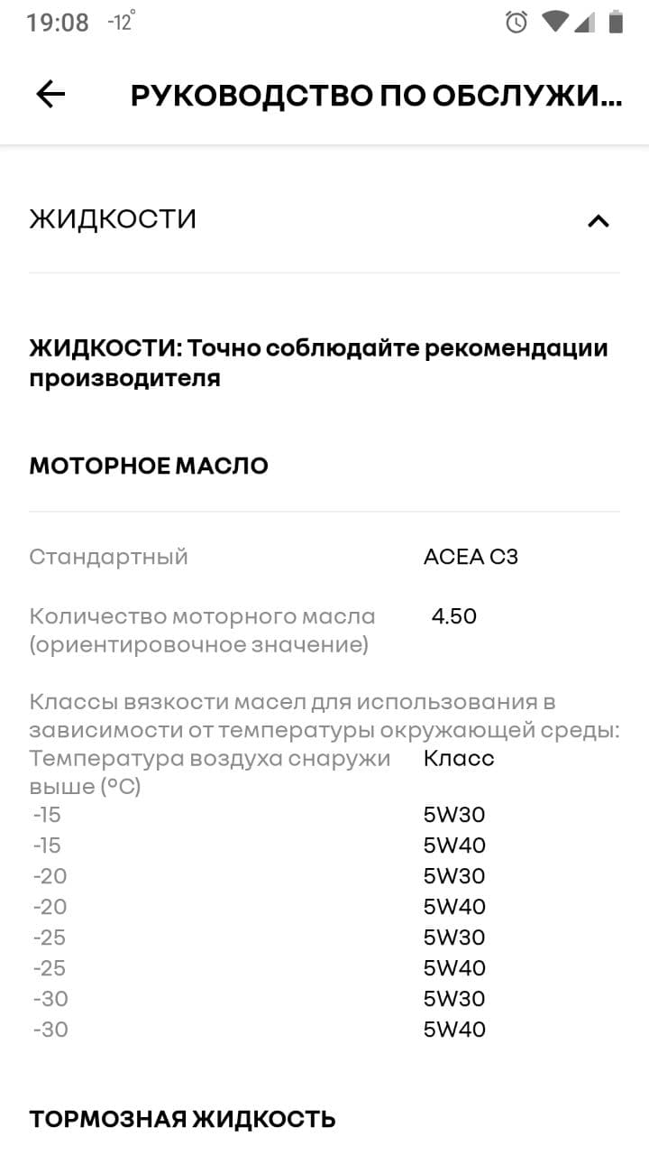

В разделе "Сервис" надо раскрыть пункт "Руководство по обслуживанию" пролистать в самый низ, и там раскрыть пункт "Жидкости". В нем указано какое масло лить по конкретному ВИН номеру.
Реально лучший способ определить нужное мотору масло. Сейчас специально поставил приложеньку на телефон и в очередной раз убедился, что у меня C3 с обеими вязкостями.

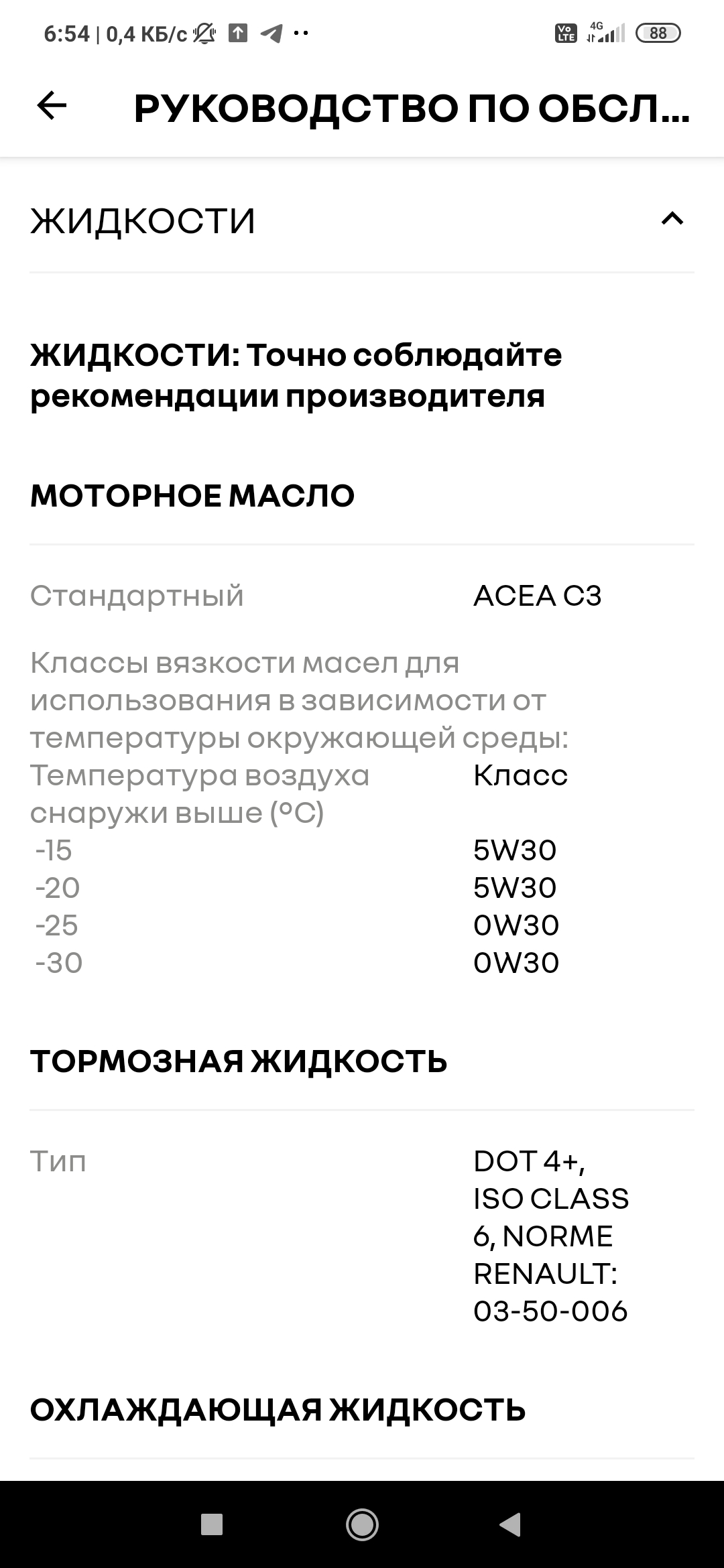

Почему мне такое даёт?

Сообщение от YS! Посмотреть сообщение
Если посмотрите эту тему, то найдете ещё рекомендации для европейских дастеров.
Старый 14.01.2022, 08:55   #1220
Вадим79
Аватар для Вадим79
Онлайн: Вадим79 вне форума
Был(а): 26 дек 2022 15:34
Адрес: Узловая
Автомобиль: Рено Дастер 2021г. 1,5 dCi
По умолчанию Re: Моторное масло для Рено Дастер турбодизель, рестайлинг . 109 л.с.
У меня тоже так. Я понимаю, что это для второго дастера... Хотя, судя по форуму, двигатели дизельные теже самые... Почему 40-ки нет допуска?
А так да, лить что рекомендуется... пока гарантия.
