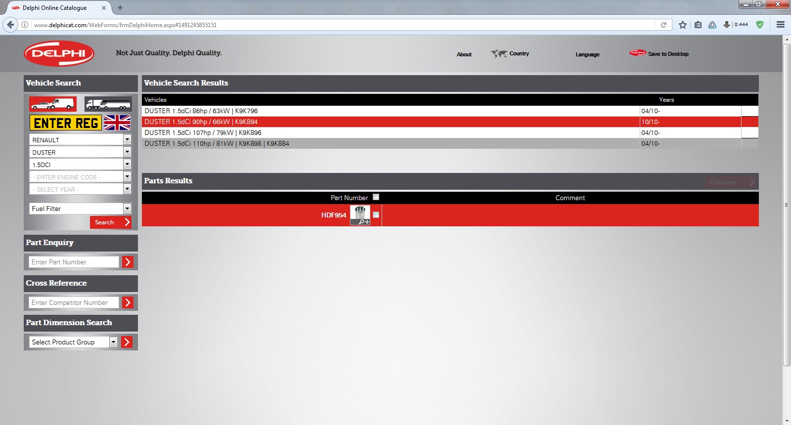

Глянь фото, он там один единственный.

Сообщение от Zorgus
Как мне кажется стоял такой же т.е. 954.

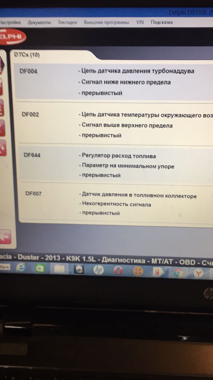

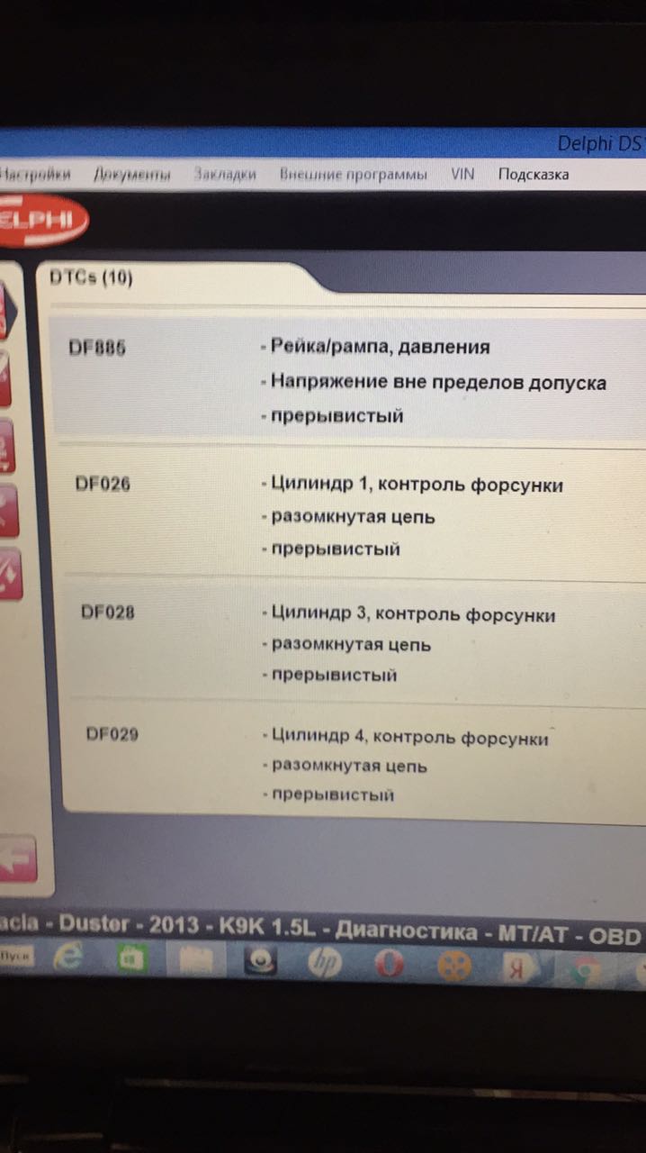

Сообщение от klim77
Какие новости? Нашли проблему?
Три форсунки промыли, перебрали, поставили, их опять заклинило. Поставили новые клапана. Пока полет нормальный. Как сказали сервисмены у дастеры, да и вообще у делфи это частая проблема. Может конечно у нас в Казани такое, хотя хз . Ошибки после того как поставили промытые форсунки.

Откуда столько неисправностей не связанных с форсунками, прям вот из-за одной неисправности посыпалось всё. Странно как-то.

Сообщение от dimaxa
может при сборке разъем забыли подключить какой? Очень похоже :-)
