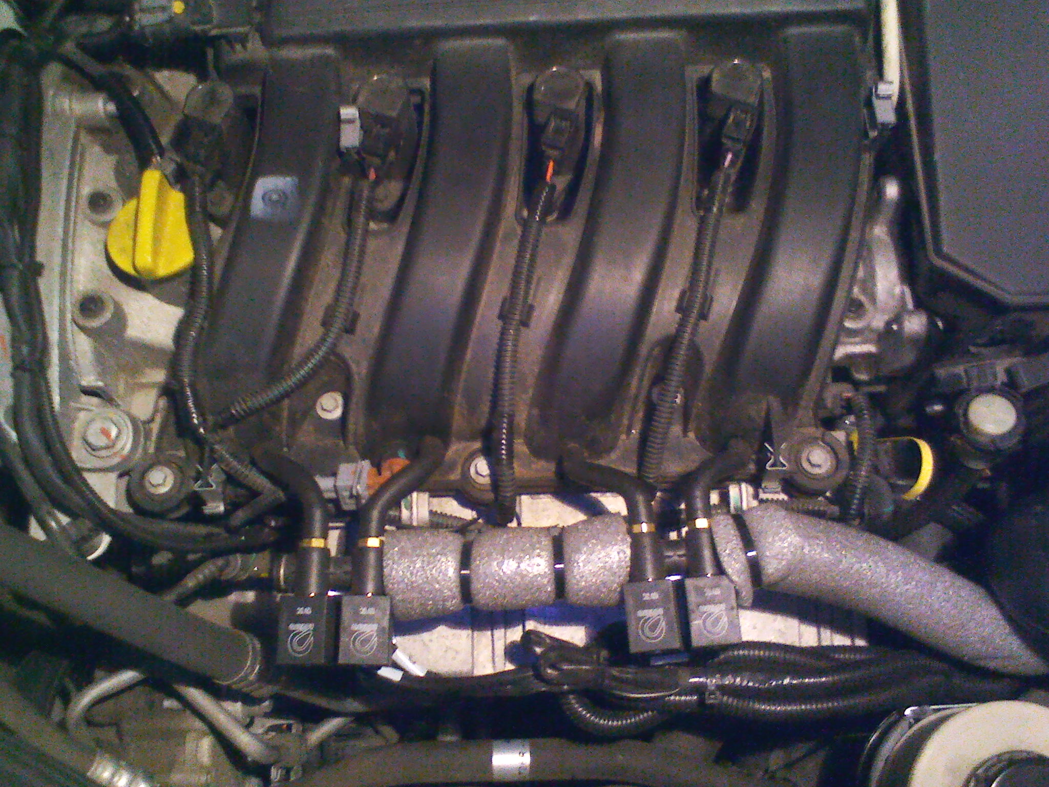

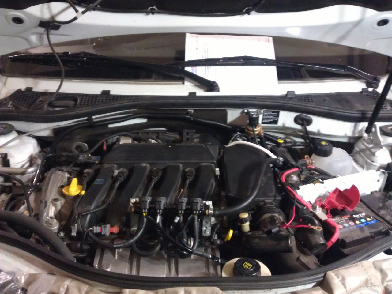

Сообщение от Alexei 44
Гемор с заменой фильтра 100% обеспечен!!!
ИМХО поставлено очень небрежно: медную трубку должны были убрать в гофру, да и все провода тоже и закрепить все стяжками хотя бы.
Заправочную горловину можно же под крышку к бензиновой убрать! и бампер дырявить не надо
Секас с фильтром в любом случае обеспечен, кто бы и как бы не ставил форсунки, я обычно снимаю защиту снизу и откручиваю фильтр, и поддон защиты при сливе масла остается чистый.
Небрежно выглядит медная трубка, конечно в гофре она выглядит покрасивей. Но через год она окислиться и её блеск будет похож на черную гофру.
По по поводу стяжек замечание правильное, нет времени купить хорошие стяжки.
Ну лучше продырявить пластиковую накладку чем дырявить кузов и при этом потратить кучу времени на разбор обшивки багажника.

Сообщение от jimmik
Секас с фильтром в любом случае обеспечен, кто бы и как бы не ставил форсунки.
Ни какого "Секас" :

Сообщение от МАКС31RUS
Ни какого "Секас" :
Оч. длинные шланги до врезки в коллектор , эту рампу газовых форсунок можно разделить на две части , раздвинуть и приблизить к месту врезки. Прибавьте к длинне шлангов расстояние от места врезки , до бензофорсунок , еще сантиметров 15. А рекомендуют врезаться как можно ближе к бензофорсам.
Сфоткаю как у меня , выложу.
Или вот тут , для примера , видно : http://www.gazland.ru/product_info.php?products_id=2014 как разбирается рампа, если у вас разборная рампа , по фото плохо видно.

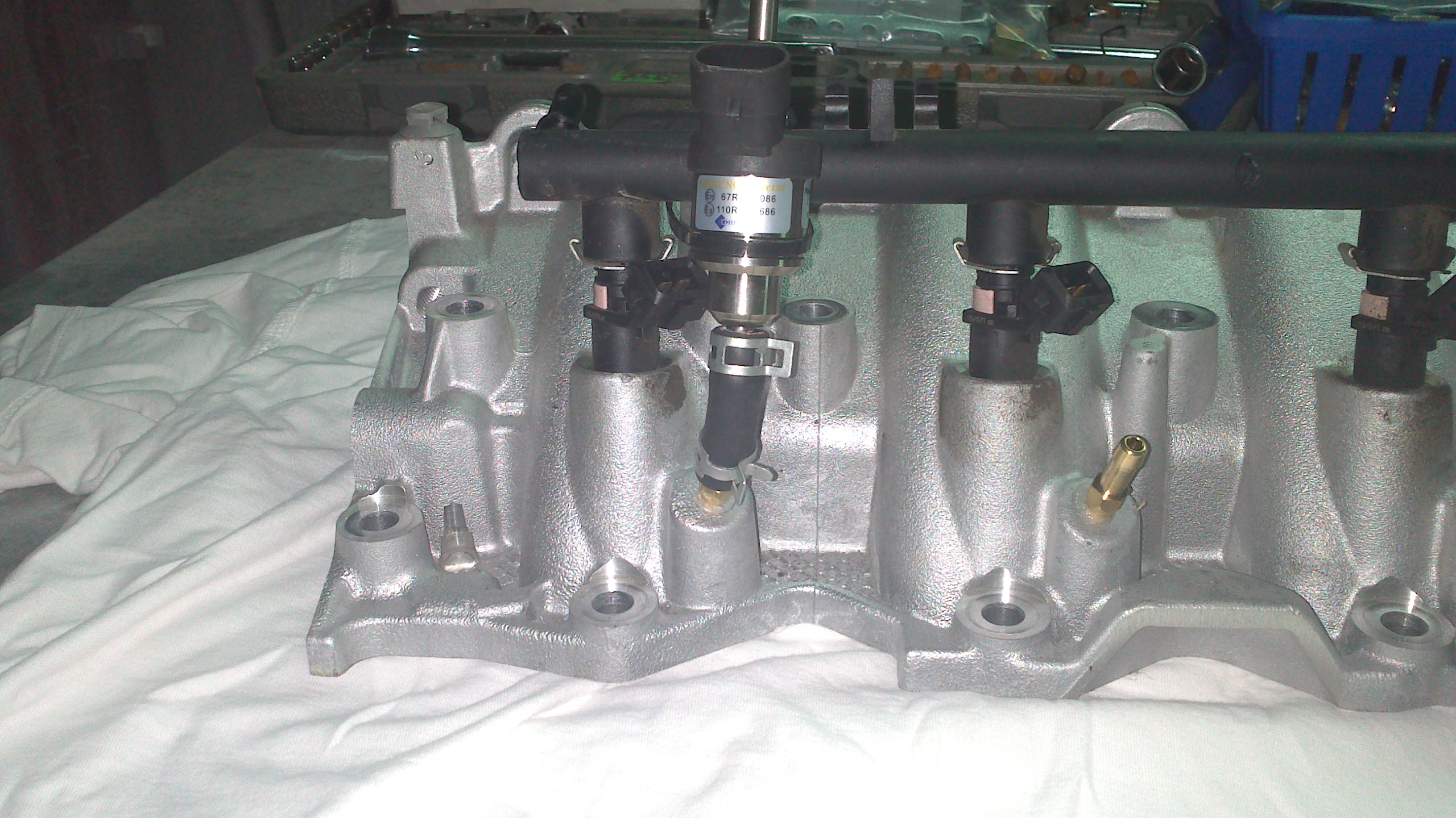

А есть форсунки, которые непосредственно в коллектор врезаются?
Ибо задержки, которые накапливаются в электронной, механической и пневматической части системы подачи газа не позволят работать двигателю с ГБО оптимально. Полость шланга от форсунки до коллектора (и чем длиннее тем больше эффект) будет работать как демпфер, растягивающий во времени время (извините за тавтологию) поступления газа в коллектор, а ЭБУ ничего о характеристиках этого "демпфера" ничегошеньки не известно. Ведь никто и никогда не обсуждал поправочные коэффициенты на длину и упругость шлангов от рампы до коллектора (поправьте меня если что). "Мягкий" шланг однозначно, перед тем как в нём создастся необходимое давление, растягивается, проходят миллисекунды, за это время меняется положение поршня и ГРМ и т.д. и т.п. Даже бронированные кислородные шланги не будут работать как металлические трубки или форсунки, установленные непосредственно в коллектор!
В общем надо думать как вставить форсунки в коллектор. ИМХО!

Re: Бензин плюс газ
Сообщение от А1962
Переделал свою рампу под мин. длинна шлангов
20.12.2013, 18:19

Сообщение от AndreyNag
Установщики, с прямыми руками на Дастере, делают вот так , форсунки практически врезаны в коллектор:
http://www.carhelp.info/forums/attac...8&d=1382954837

Сообщение от А1962
Также сделано у меня. Врезаться надо прямо в коллектор, в штатные приливы на впускном коллекторе под газовые форсунки. Вообще на нашем двигателе давно уже все продумано и реализовано инженерами Рено.

Сообщение от vvk21
Вложение 43332
Делал врезку в коллектор сам?
