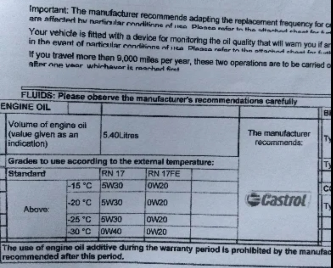

Проще с машинами последних годов выпуска, после 2018-го. Там или RN17 или RN17 FE, (на фото для 1.3 Tce Dacia Duster) причем по ходу для всех ДВС и для турбобензинок и для дизелей. Правда у нас и тот же 1.3 Tce с фильтром GPF
А отмечу, что первый АСЕА С3, а второй стандарт АСЕА С5 ))))

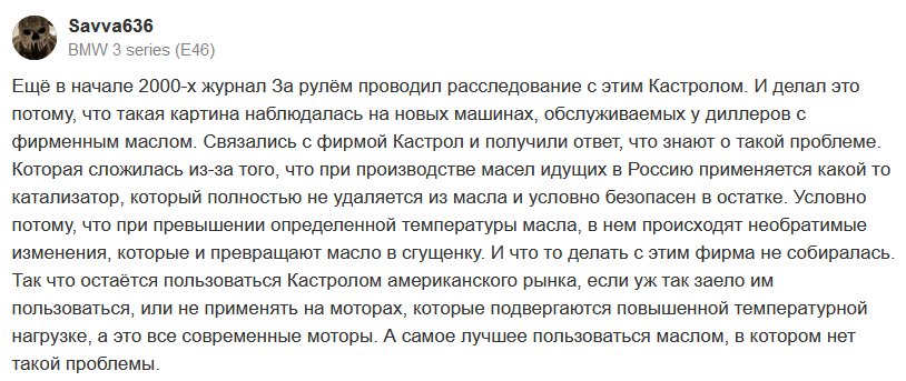

Вот Вам информация для размышления. Раскопать эту статью "ЗаРулём" не проблема, но и так все понимают, что не зря кастрол называют "говнокастролом"

Дальше говоришь что Кастрол не любишь, потому что на него много жалоб.
Все, дилер, льёт твоё масло.
Не, не так. Не потому что не любишь, а потому, что оно не соответствует рекомендациям завода, так как С4, а завод говорит лить С3.
---------- Добавлено в 13:26 ---------- Предыдущее написано было в 13:25 ----------
Сообщение от Vit161
Есть еще одна маленькая "проблема". У меня два ТО оплачены. Смысл мне еще для ТО масло покупать? Даже если дилер и будет лить свой "гавнокастрол" (не думаю, что уж такое гавно), то за 2 ТО мотор не убьют.
Я бы в таких условиях лил то, что ОД предлагает, да к тому, же я понял, что Вы ещё сами будете промежуточное ТО делать сами.

На самом деле Кастрол лакировал моторы только одной своей линейкой, а нынешний реновский Кастрол не плох, просто в нем нет никакого вау-эффекта, тем более за те деньги которые за него просят. Ну то что он С4, тоже ему плюсов не добавляет, и 15к на нем катать это очень много.

Сообщение от Madi
Нада доки позырить на машину... Автор не написал про них ничего, а это самое главное перед тем как с мастером-приёмщиком начинать рамсить
Справедливо! Но он в своё время так обосрался, что теперь репутацию выравнивать долго будет. Не доверяют ему просто.
