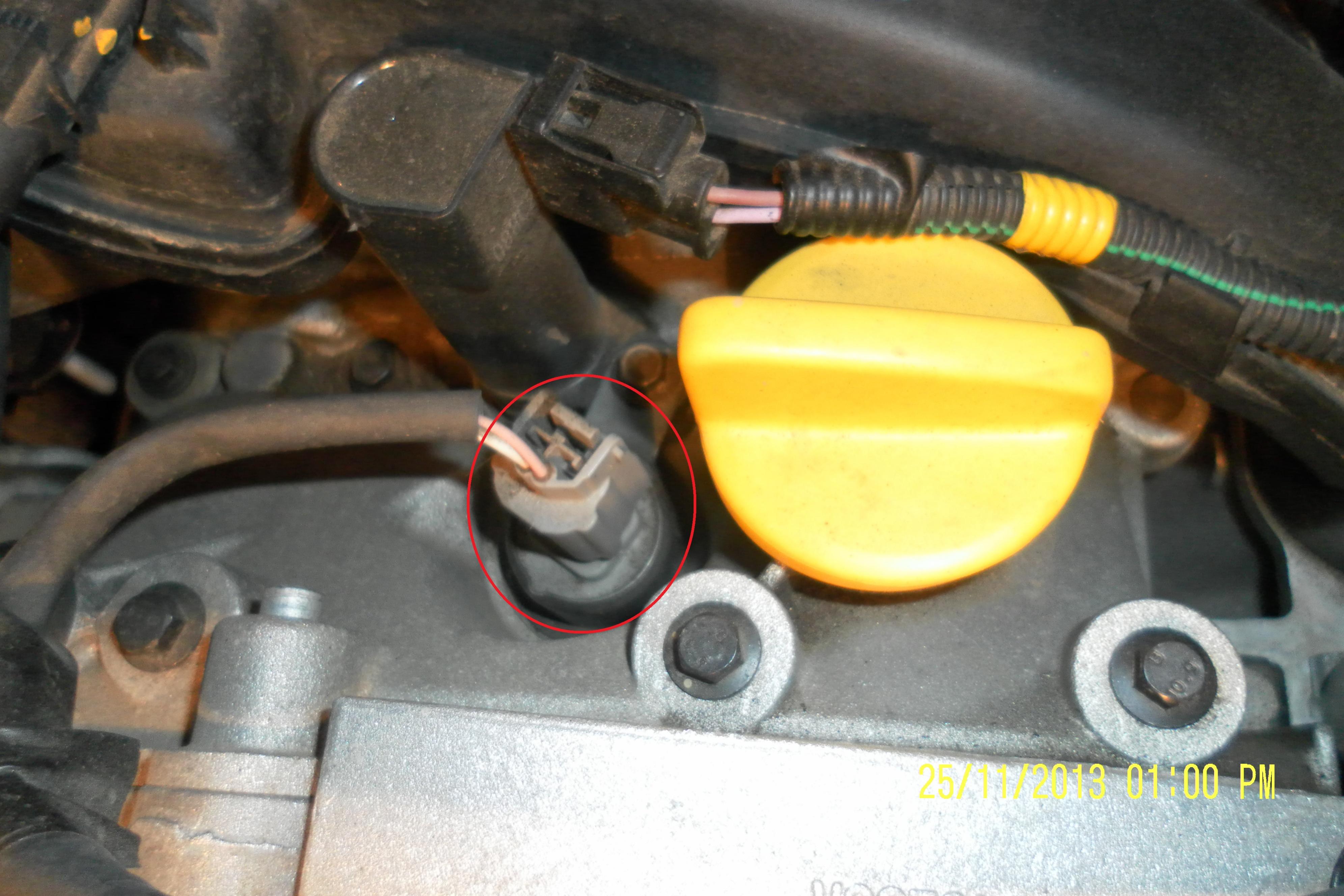

Странно, я вот не вижу связи с заменой сальника эл.маг.клапана и ремня ГРМ, вот фото клапана -где здесь ремень ГРМ х.з.

Другое дело что не понятно, зачем для снятия клапана снимать ремень ГРМ. Там один болтик и разъем скинуть.
Тоже не понял зачем снимать ремень ГРМ.
Разве недостаточно вытащить катушку и сам клапан?
