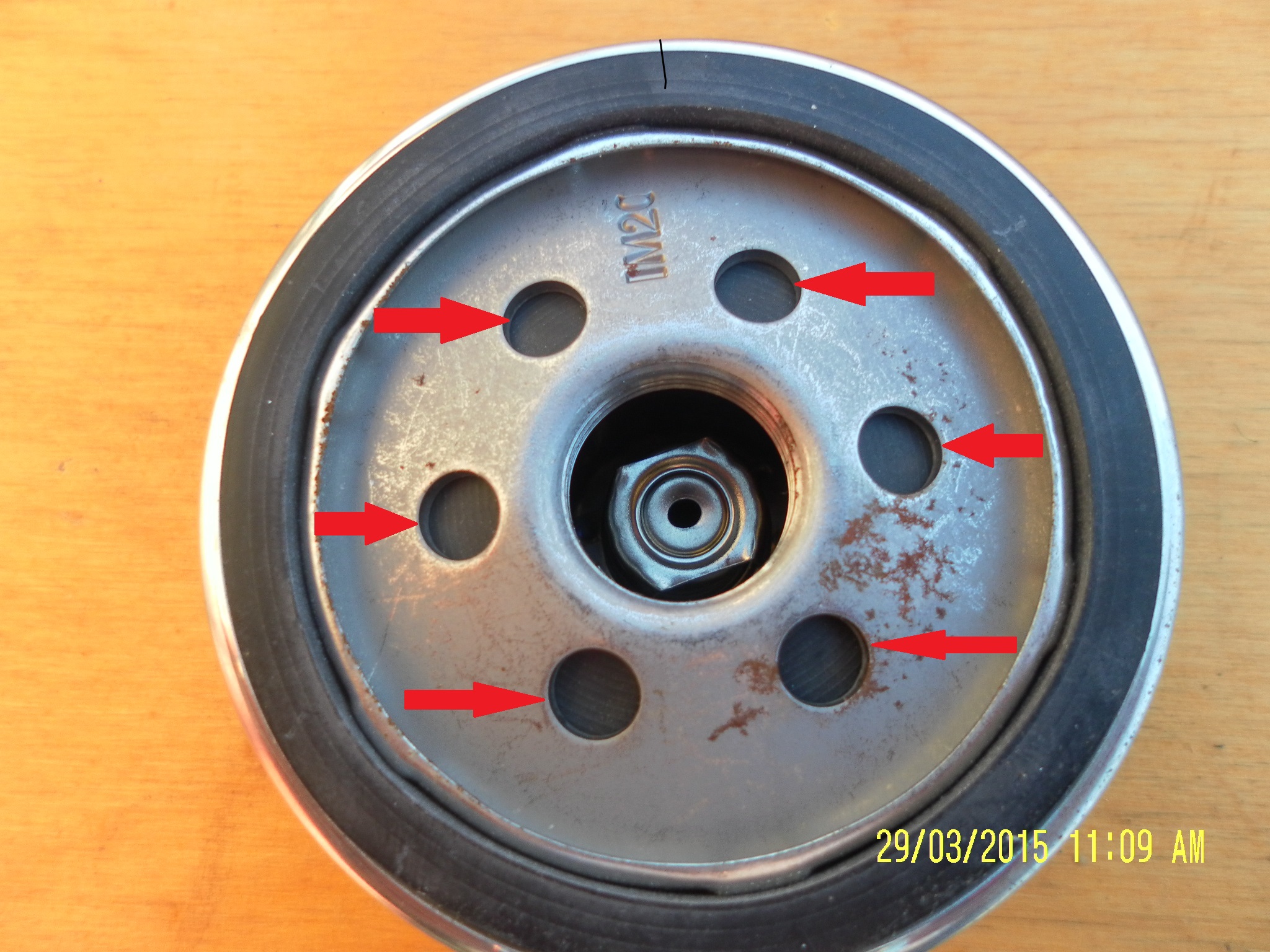

Stashod, это связано не с заменой масла, а с заменой масляного фильтра - клапан обратный хуже держит масло, вот и лампочка горит дольше, пока масло в фильтр качается.
Значит фильтр плохой поставили?
---------- Добавлено в 19:09 ---------- Предыдущее написано было в 19:03 ----------
Я и не знал, что в масляном фильтре есть клапан))))
Спасибо за информацию, буду менять фильтр.

Когда снимите, обратите внимание вот на эту резинку-клапан(фото) на её целостность,вероятно произошло разрушение этого обратного клапана.

В фильтрах целых два клапана, перепускной и противодренажный

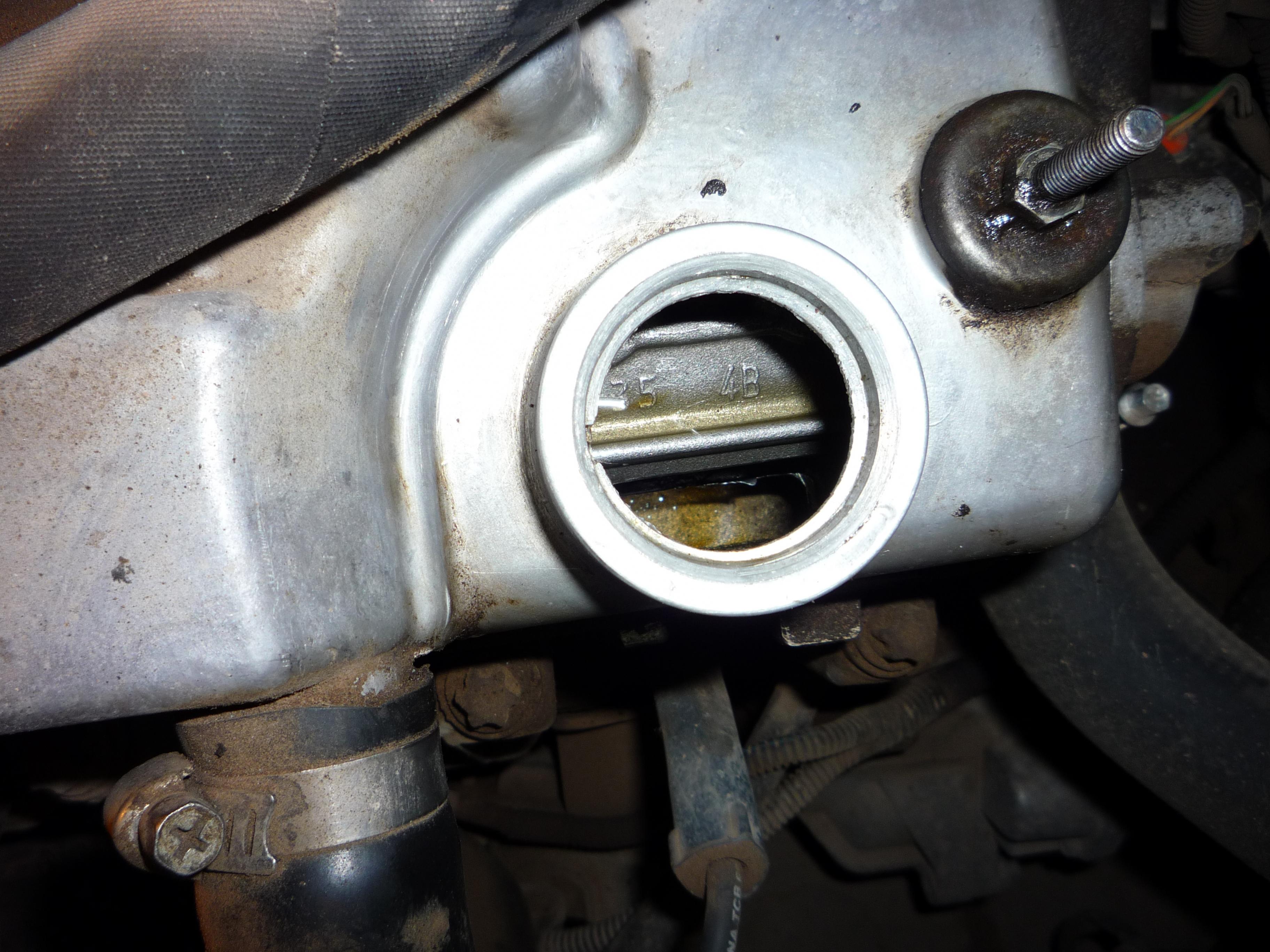

На днях поменял масло , масло ЗИК 5в40 800 рублей, фильтр масляный оригинал 200 рублей и воздушный 180 , итого 1180 рублей на все. Вот фото двигателя ВАЗ 2114 с пробегом 230 000 км на масле ЗИК, чистота никакого нагара, фото мое не из интернета
