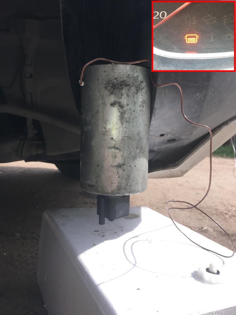

Я так не пробовал, думаю в моём случае это бесполезно, так как топливо у меня давно сменилось и фильтр менялся, и с топливом из бака я пробовал .. Будет время и так попробую !
Я кстати когда из топлива в воду положил датчик, он поначалу не сработал, минут 5 ждал пока пальцами контакты в воде не потёр. Обычно пары минут достаточно чтобы датчик сработал .

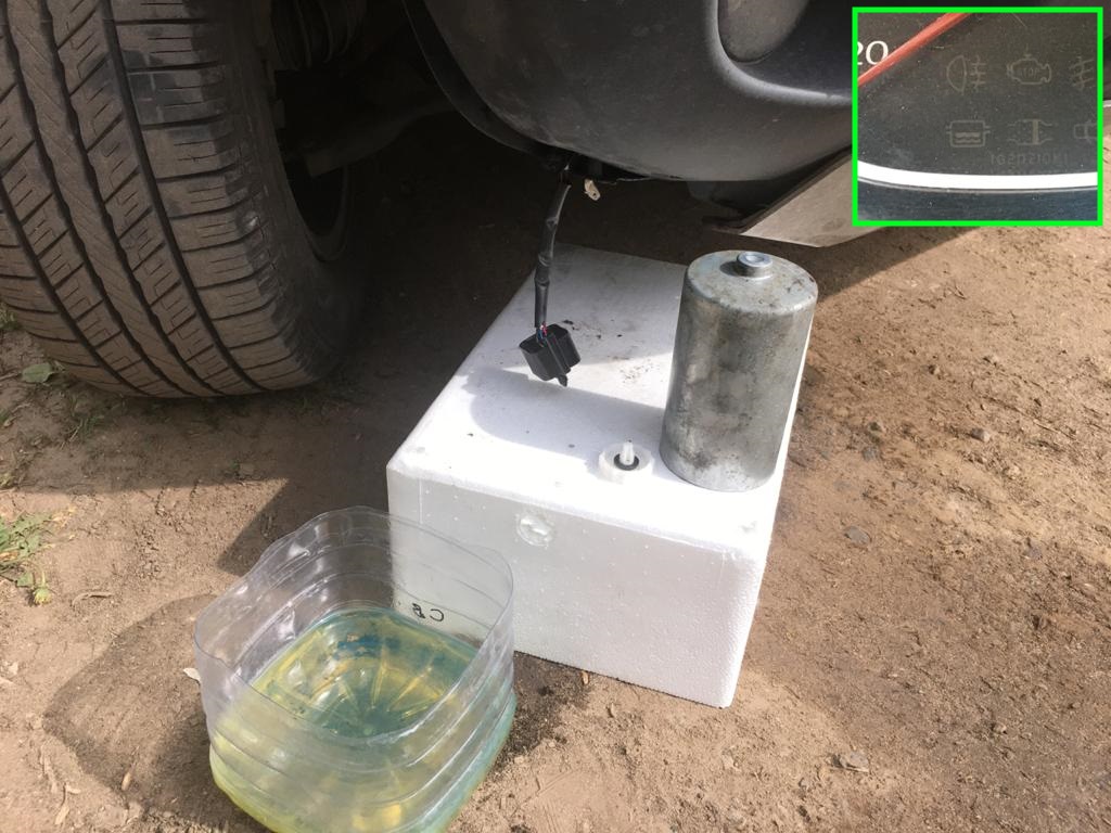

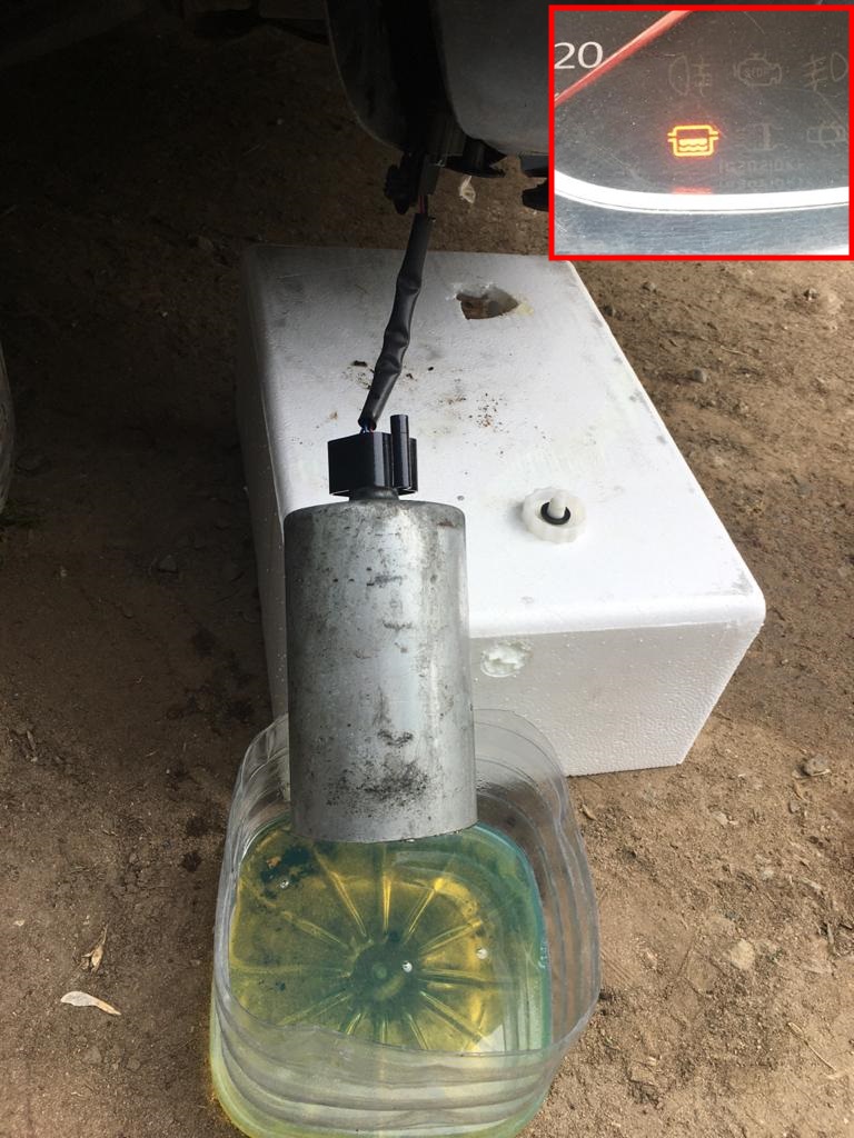

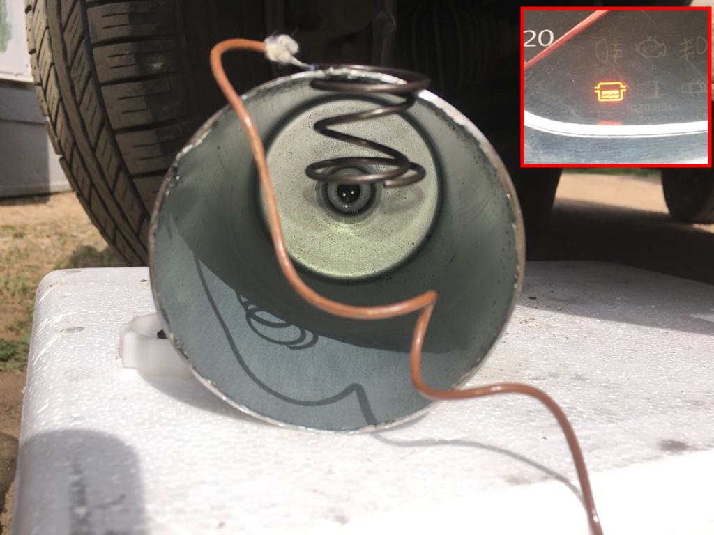

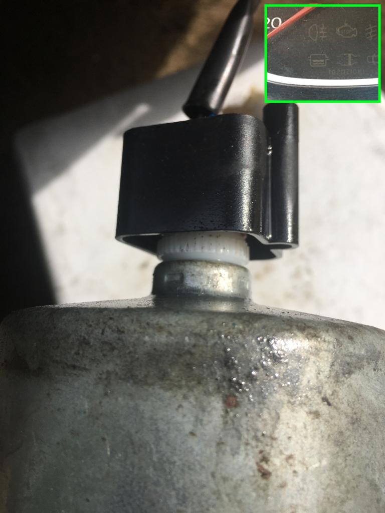

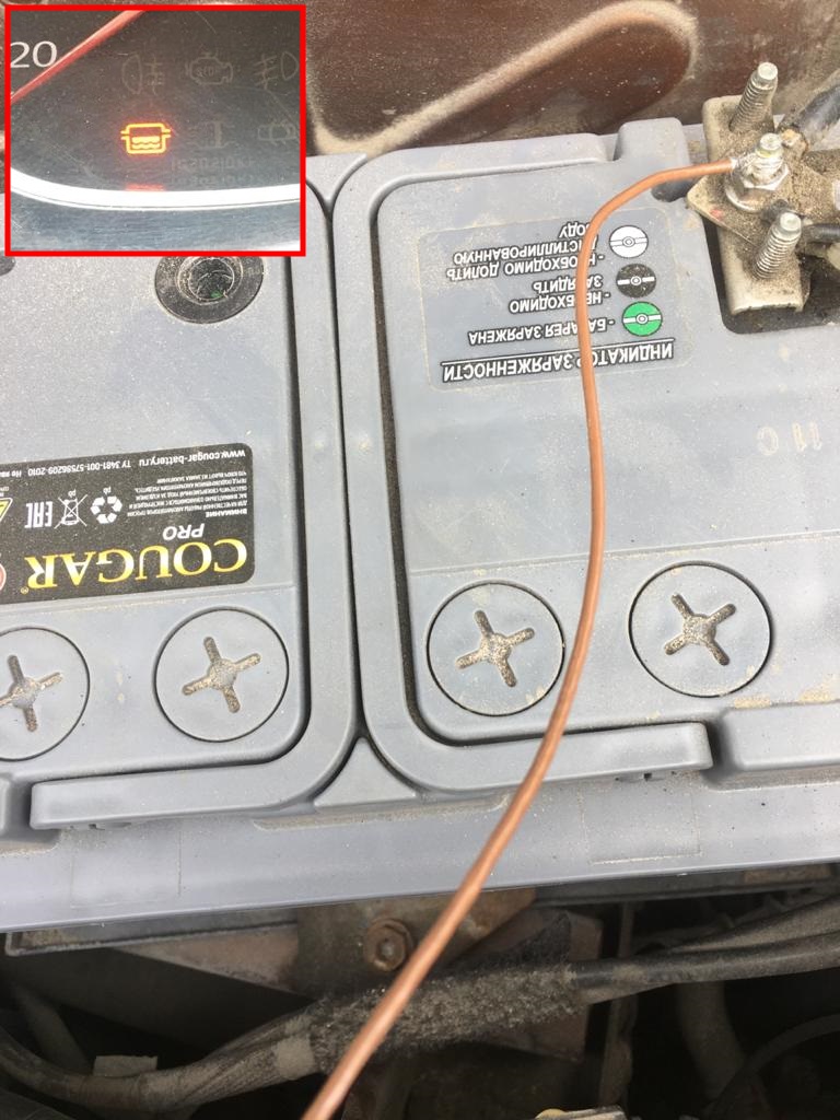

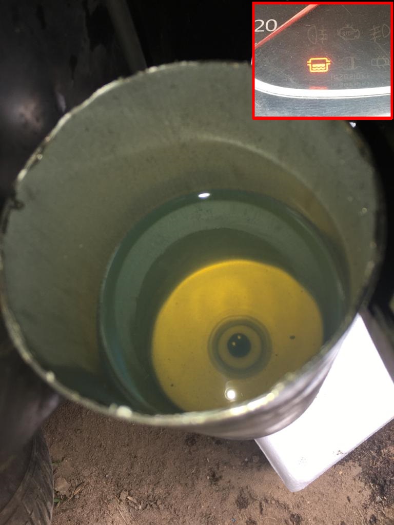

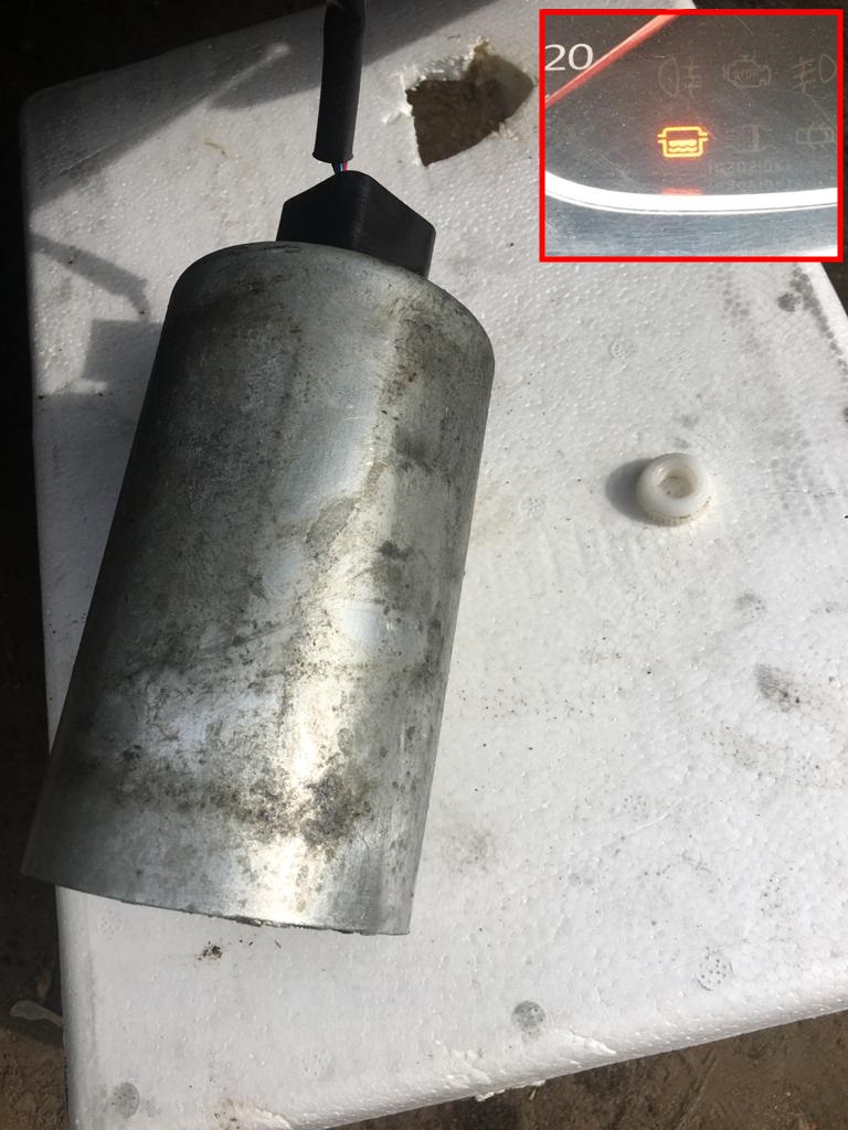

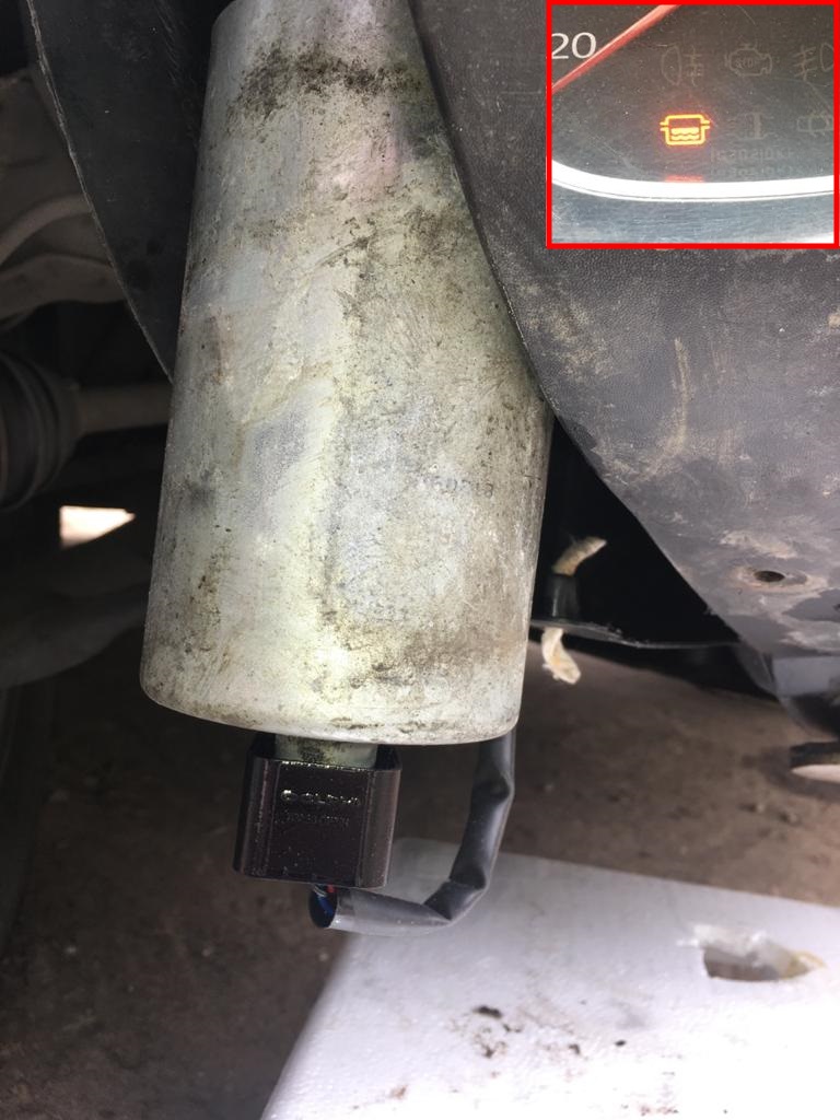

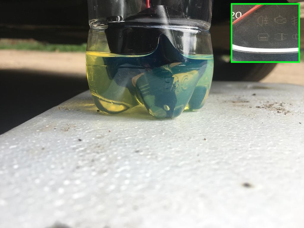

Провёл эксперимент : купил свежего топлива, налил в ёмкость куда датчик буду окунать, слил с установленного фильтра немного залитого ранее топливо в другую ёмкость и в третью ёмкость налил воды.
В моём случае лампа наличия воды загорается в 3-х случаях :
- датчик штатно стоит на своём месте в фильте и подключен к электропроводке авто.
- датчик лежит в ёмкости с водой
- датчик отключен от электропроводки.
В остальных случаях лампа не загорается:
- когда датчик находился в ёмкости с свежим топливом.
- когда датчик просто висел в воздухе абсолютно сухой.
- когда датчик находился в ёмкости с слитым топливом.
- когда датчик находился в металлической ёмкости подключенной к минусу аккумулятора и с слитым топливом.
Картина запутанная, в отдельной ёмкости - всё норм, когда в штатном месте - ошибка . После появления ошибки в первый раз, проехал уже около 1000 км и заправился 2-й раз. Не знаю уже куда и копать ..
Можно еще вариант - закрутив датчик в старый фильтр, корпус которого соединить с массой.

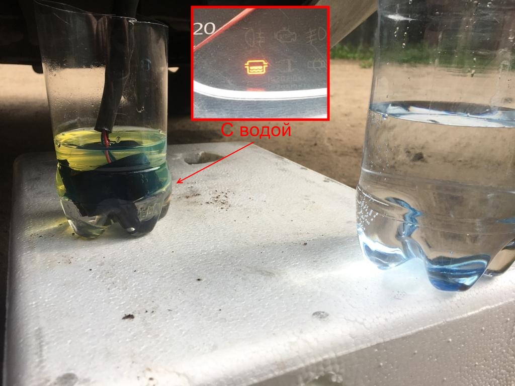

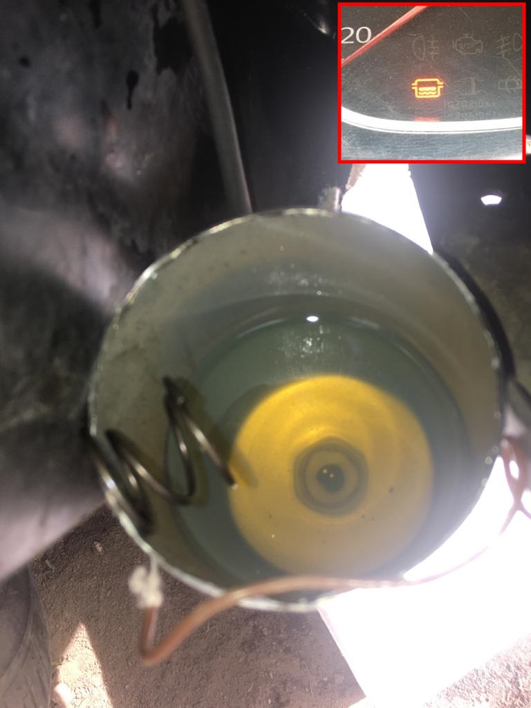

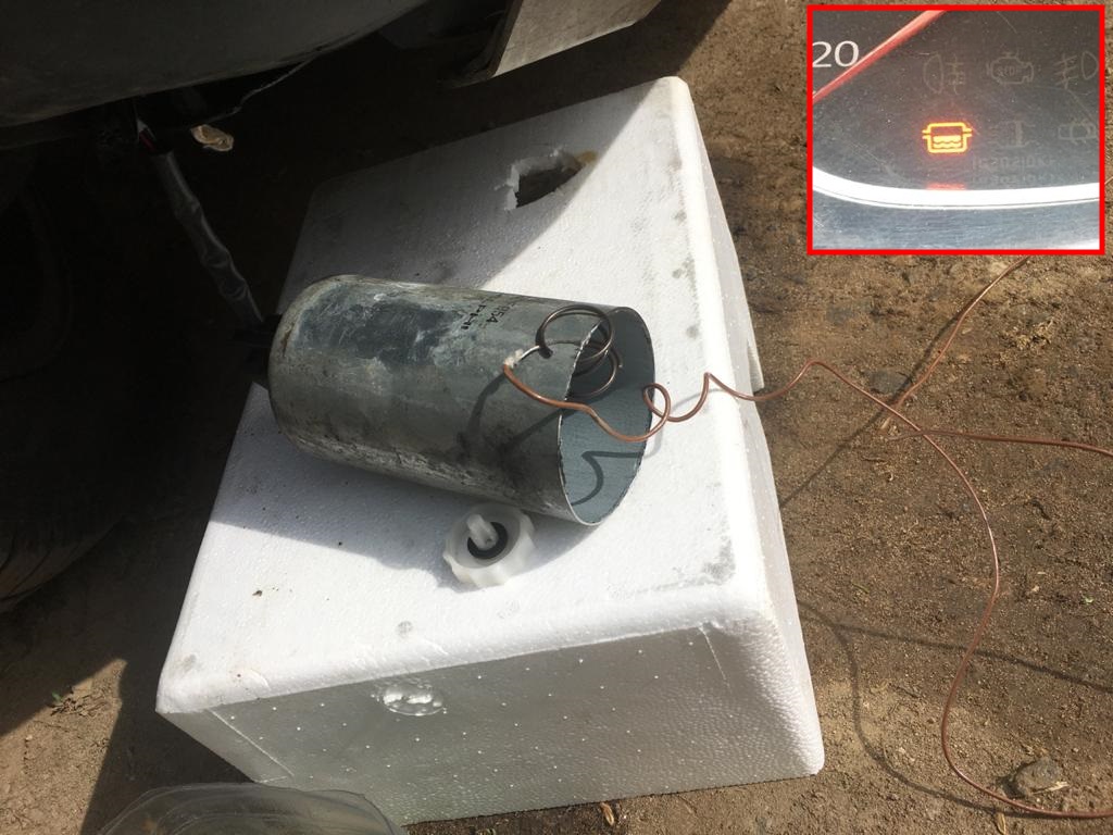

По умолчанию Re: Топливный фильтр дизеля (дорестайл 2011-2015) с топливной системой Delfi.

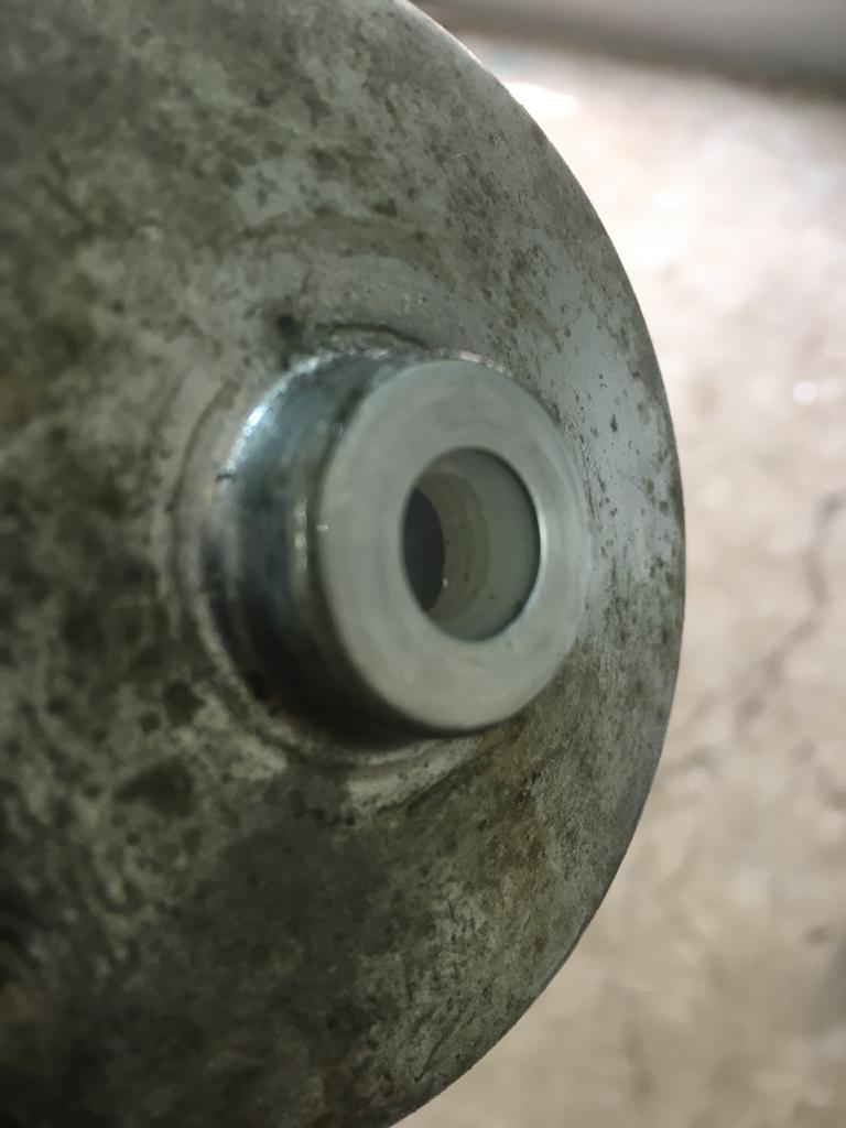

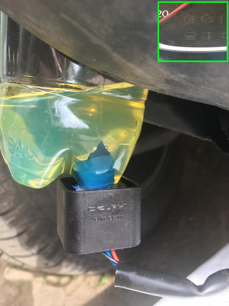

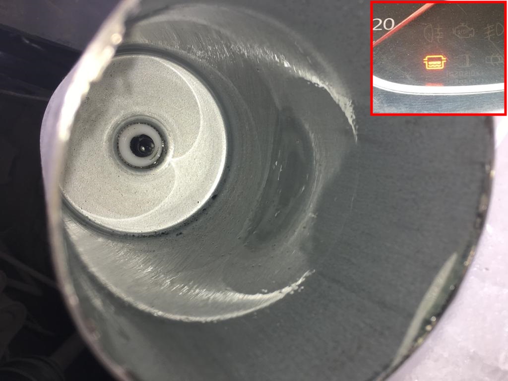

Провёл серию очередных экспериментов ! В итоге лампа наличия воды загорается когда вкручен в фильтр (не зависимо от того есть там топливо или нет, подключен к массе или нет, есть вода или нет ) и также загорается если в пластиковую ёмкость налить воды или долить воды в топливо . Ещё заметил что если взять пластиковую деталь из фильтра куда вкручивается датчик и накрутить на датчик, лампа не загорается, если на оставшуюся резьбу накрутить фильтр, то лампа тоже не загорается. Какие то фокусы прям ))

Больше похоже что на корпус фильтра "коротит".

Борян, я бы постарался найти коллегу на подобном автомобиле, чтобы подкинуть от него датчик на свой. ИМХО все должно решиться заменой датчика, но ввиду ценника на этот датчик, менять его нужно только в случае уверенности в том, что проблема в нем.

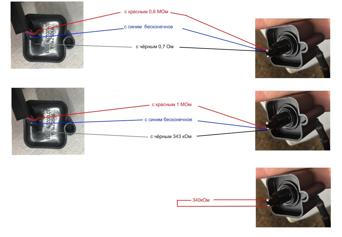

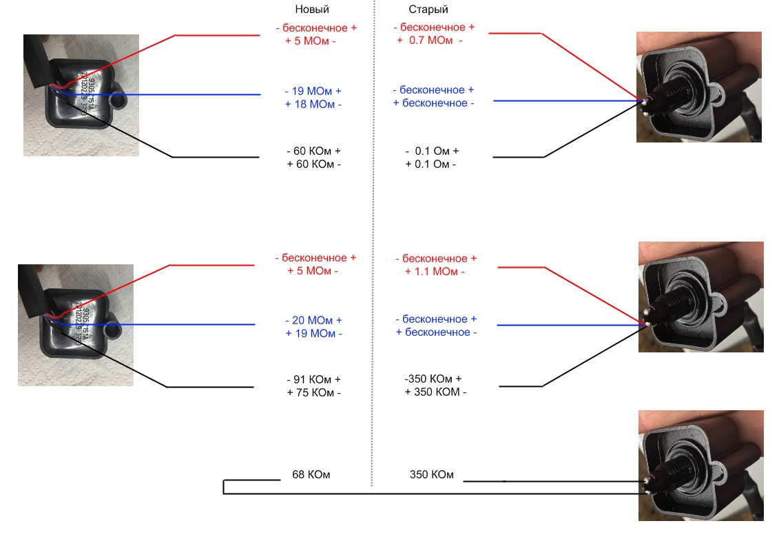

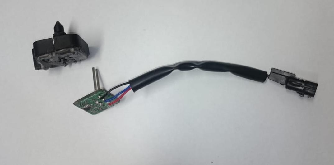

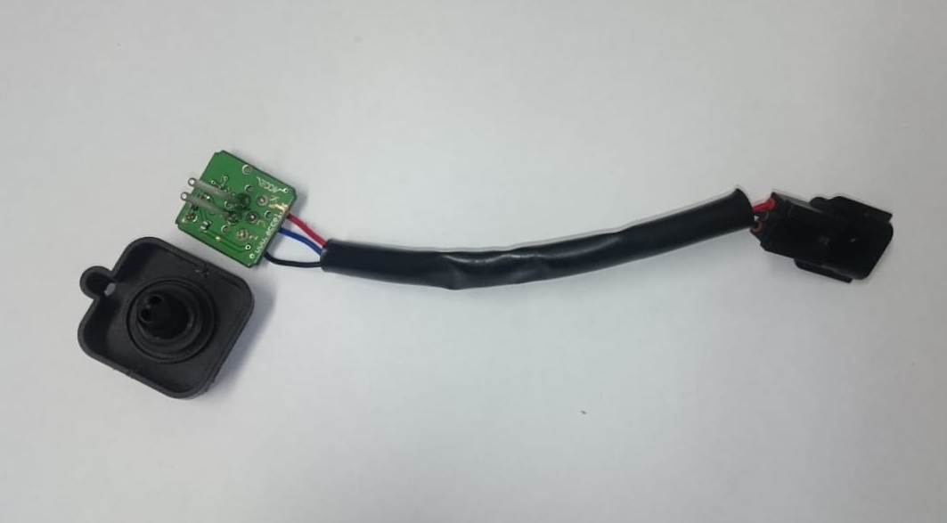

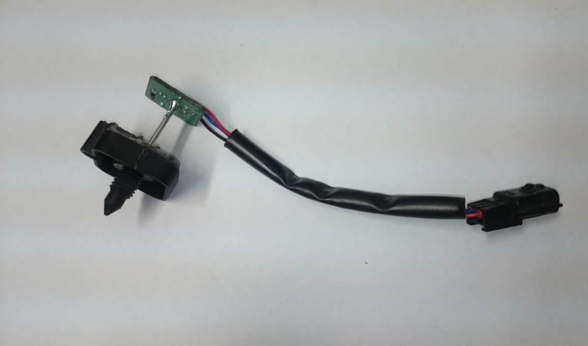

Получил новый датчик, шел с Китая 13 дней (https://aliexpress.ru/item/400016313...662.1591537392).
Сравнил с родным , визуально такой же, только нет ни одного номерочка на корпусе нового датчика. Для сравнения измерил сопротивление выводов нового и старого датчиков, меняя полярность (фото с замерами ниже).
Подключил новый датчик, проверил с топливом и в корпусе от старого фильтра - лампа не загорается; проверил с топливом и водой в корпусе от старого фильтра- лампа зажглась; проверил без всего , просто в воздухе - лампа не зажглась. Установил новый датчик на место - лампа больше не загорается
Дело оказалось в неисправном датчике !

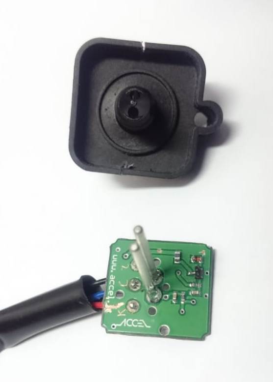

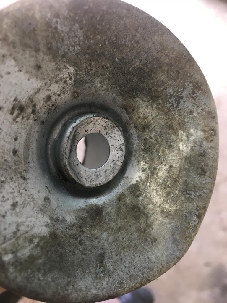

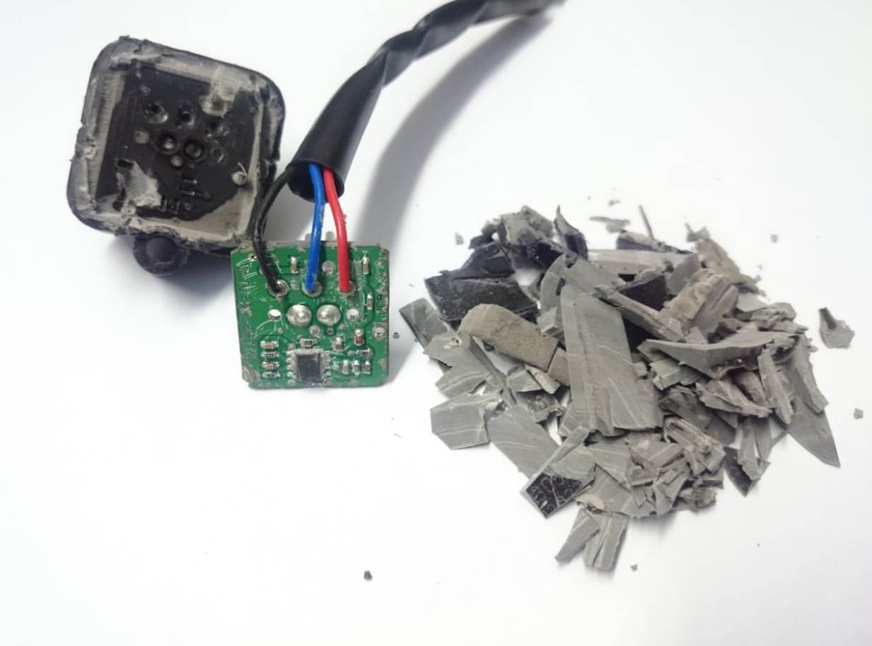

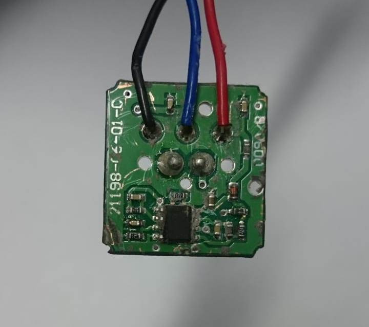

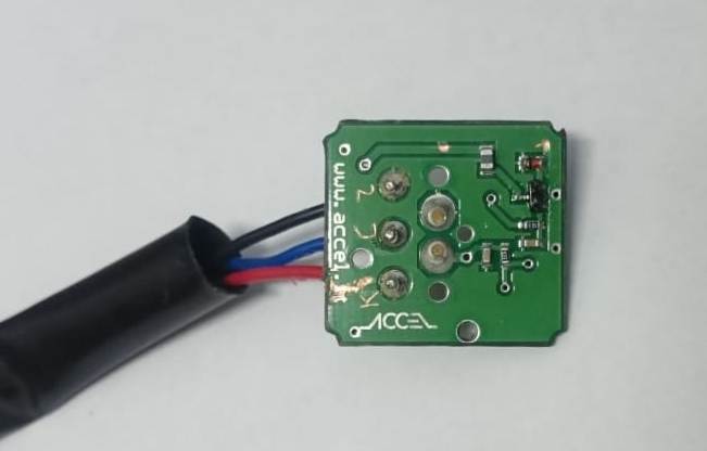

"Вскрытие показало" . В пластиковый корпус кладётся плата и заливается герметиком, застывший герметик напоминает твёрдую резину. Что там вышло из строя не ясно, да и нет смысла узнавать, поскольку процесс вскрытия трудоёмкий и без повреждения платы трудно обойтись.
