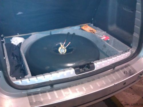

Приобрел Тор.баллон внутренний 65л (пропан-бутан) (680х225) Atiker.
Идеально становится внутри салона вместо запаски.
Заодно приобрел и головную боль: "Куда деть запаску?"
На крышу? В багажник? Или еще как...???
Кто нибуть прорабатывал вопрос крепления запаски сзади в виде кенгурятника?

ну у меня газа пока нет
но думал над этим
у меня есть фаркоп-если крепить на него-типа откидного устройства
