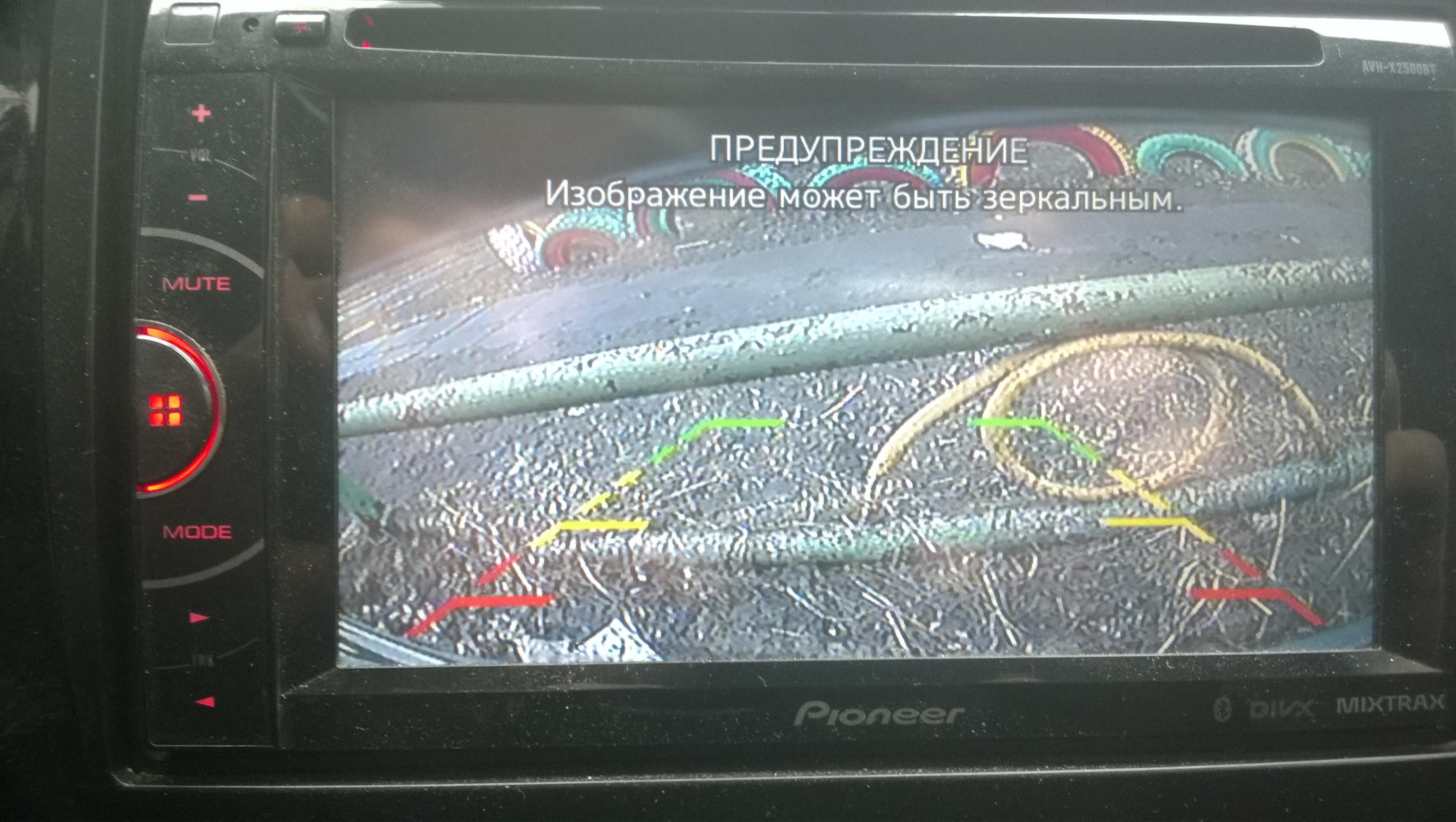

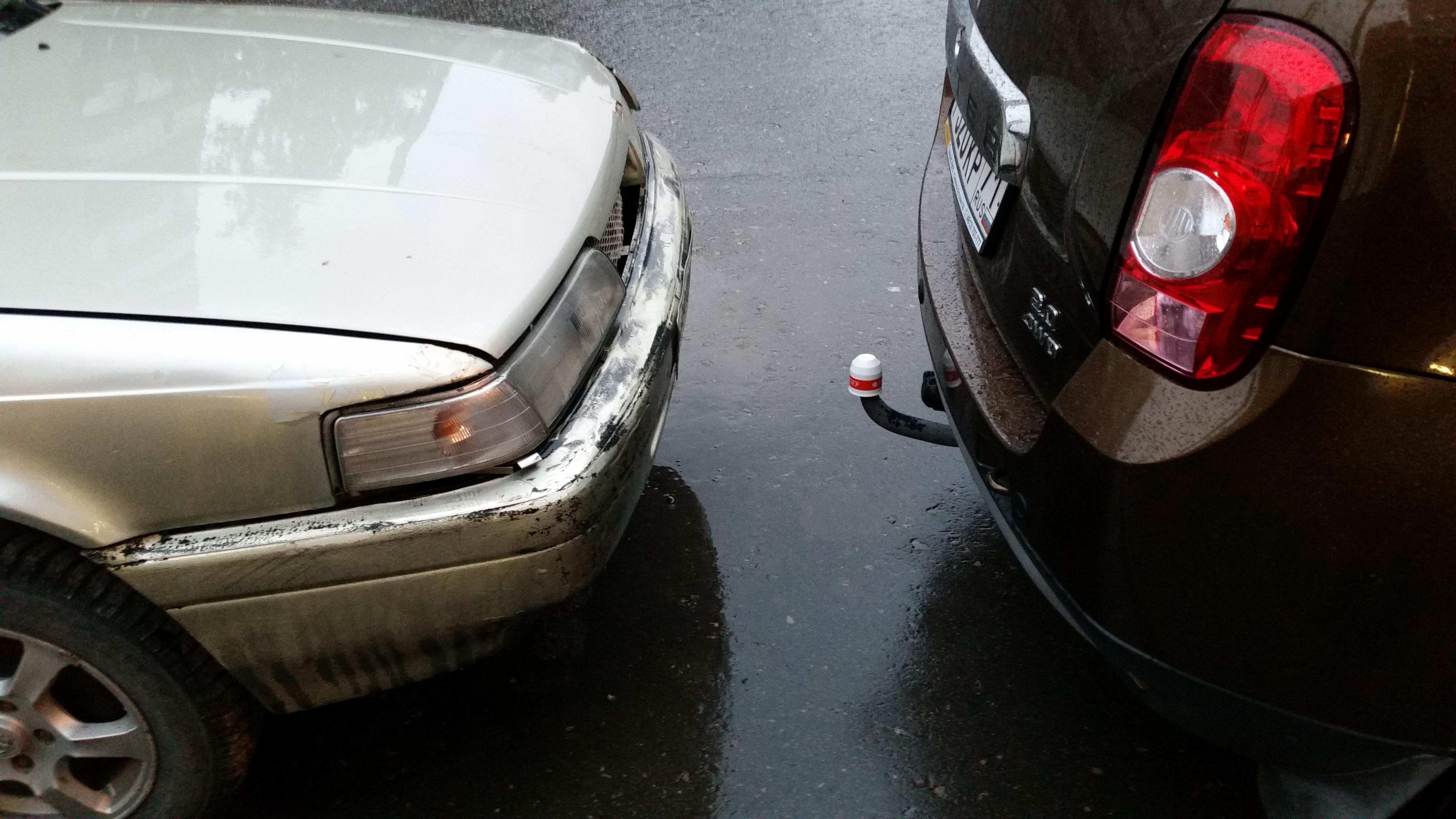

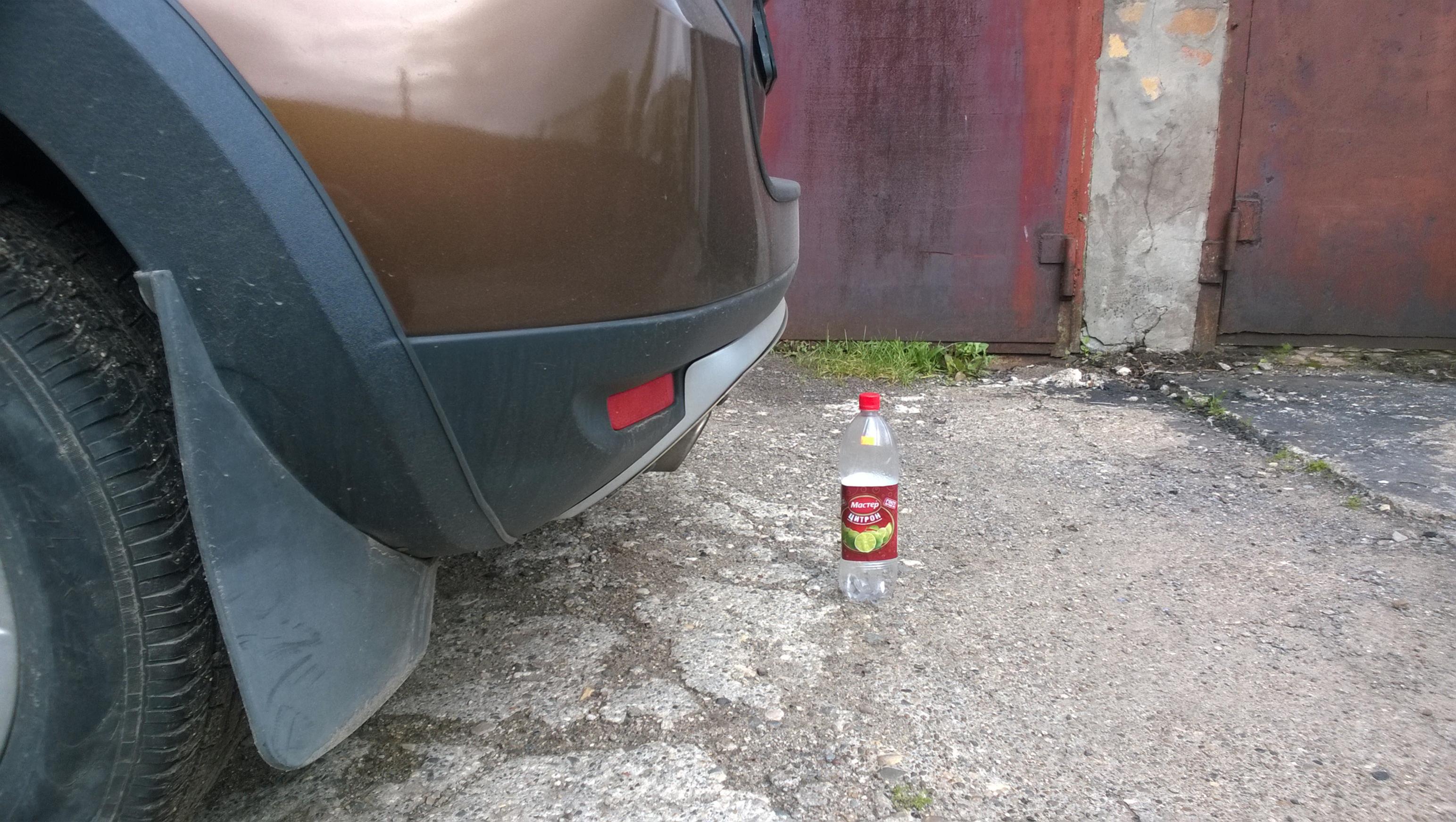

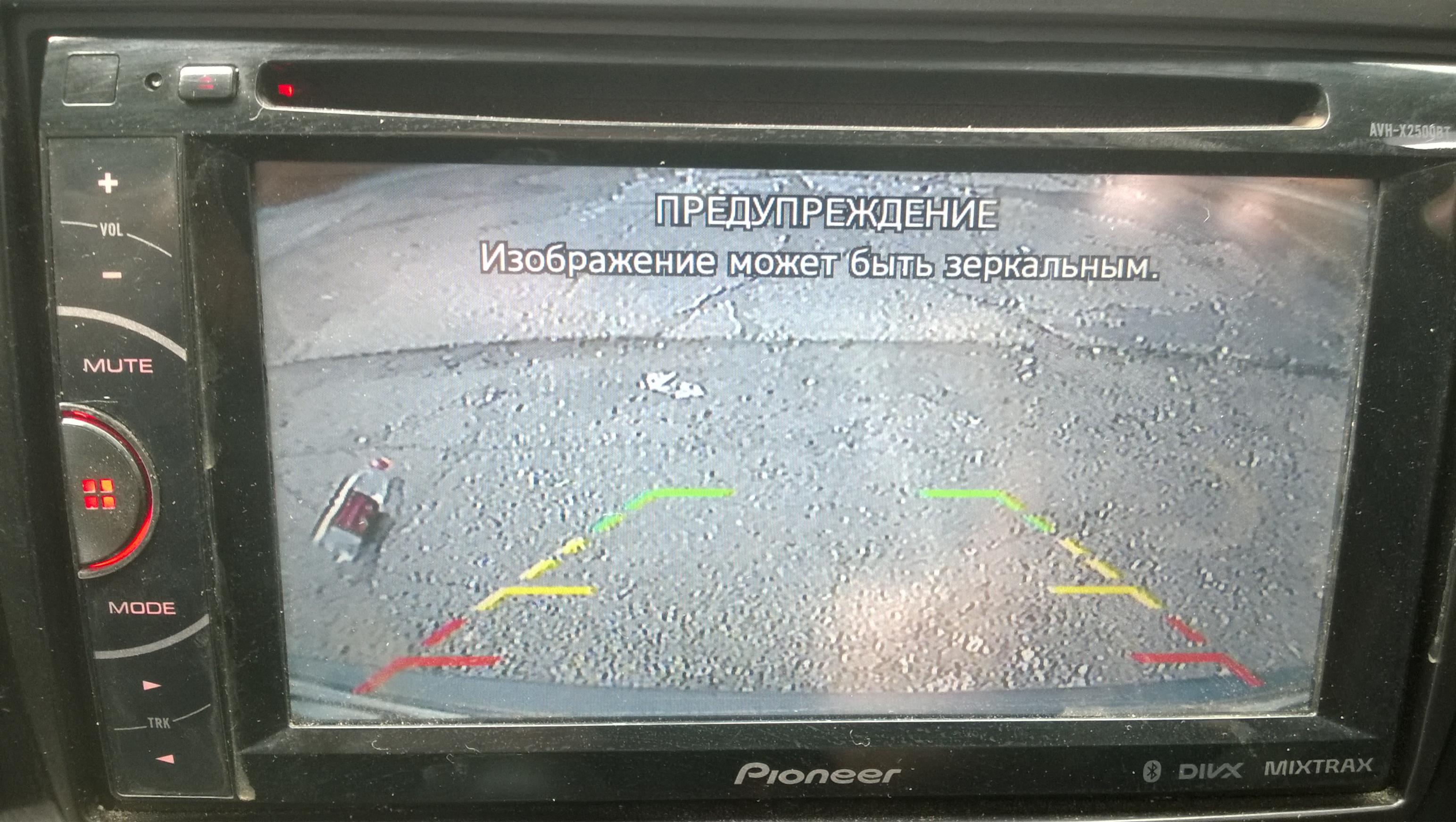

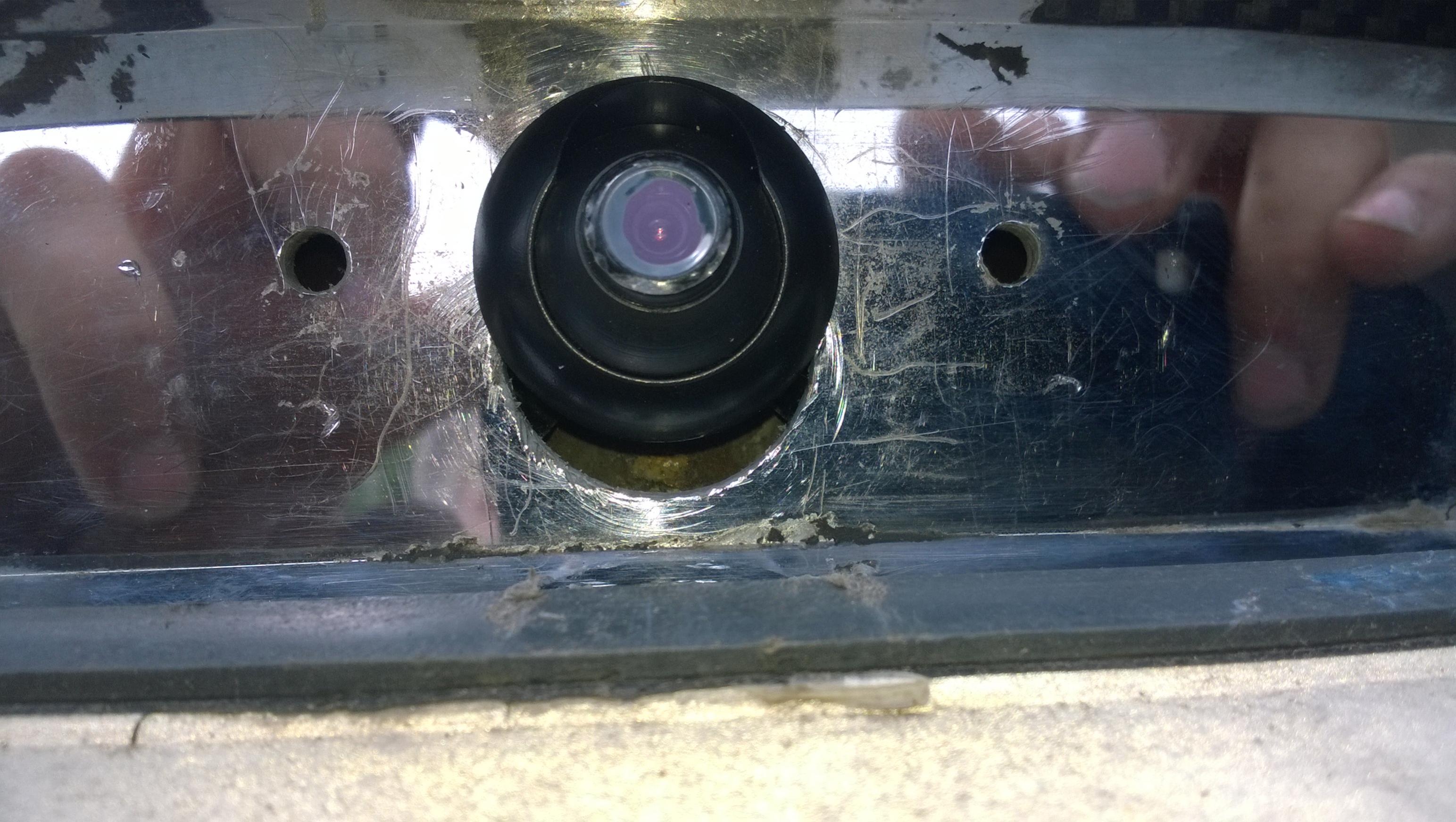

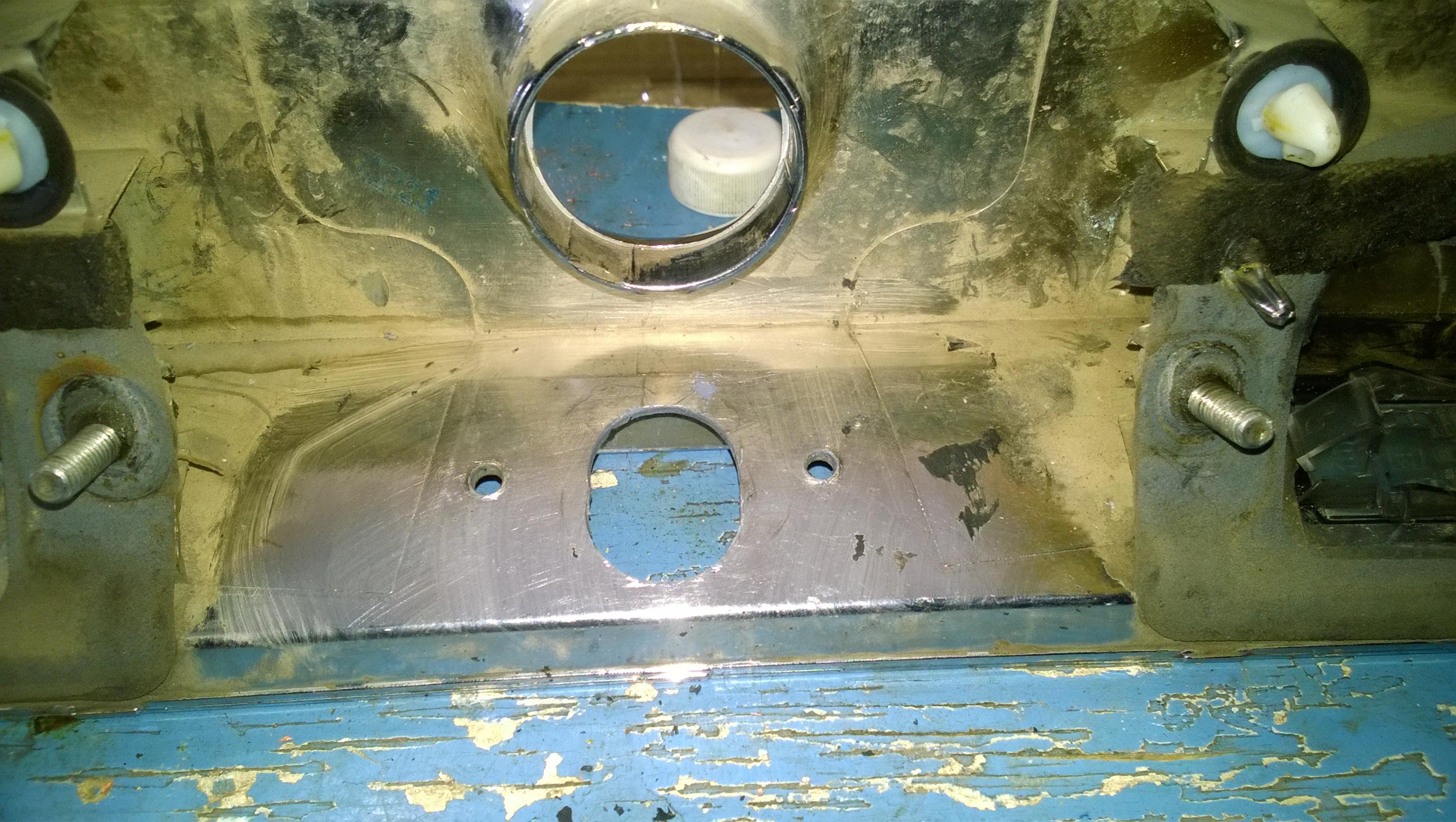

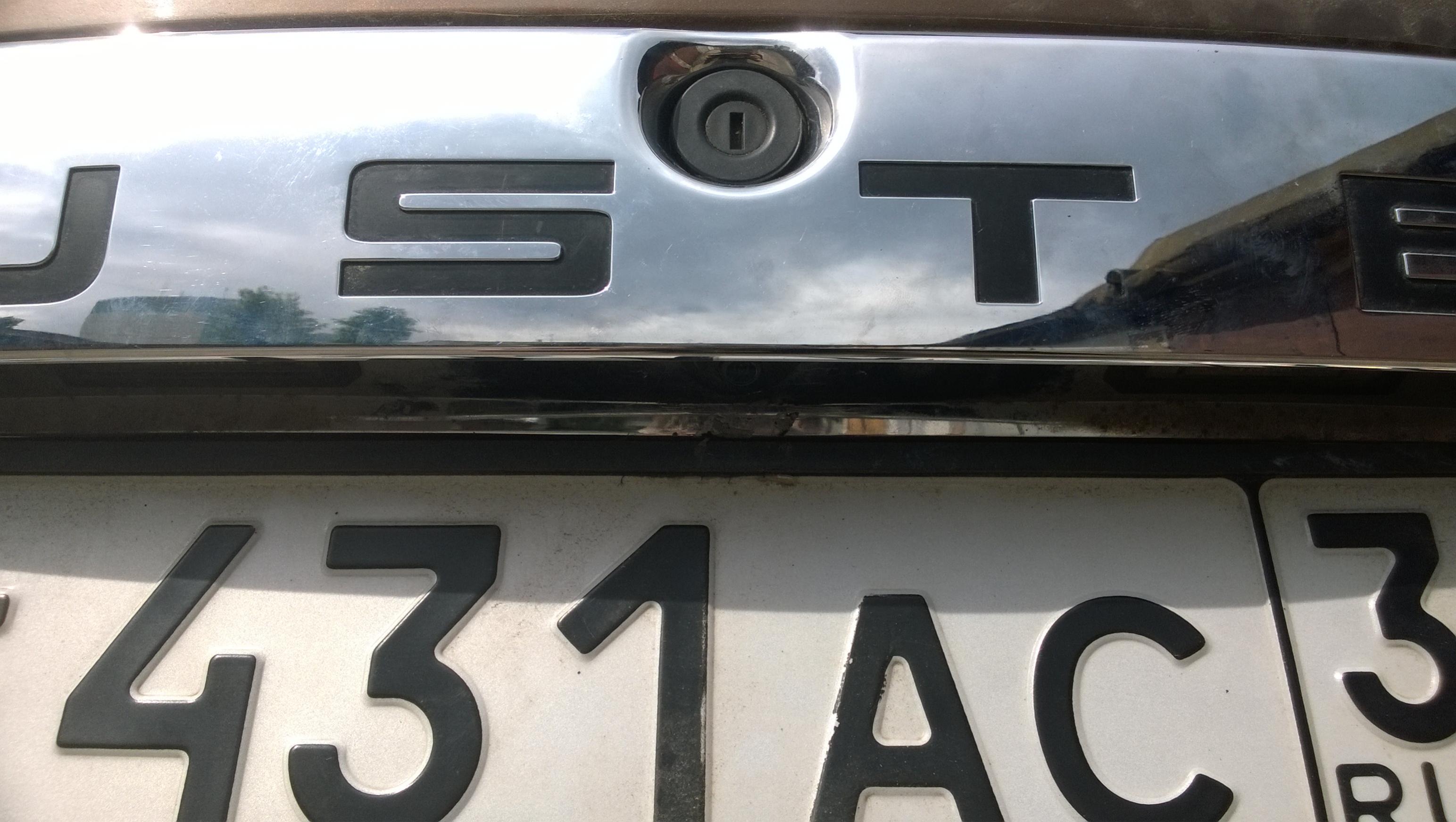

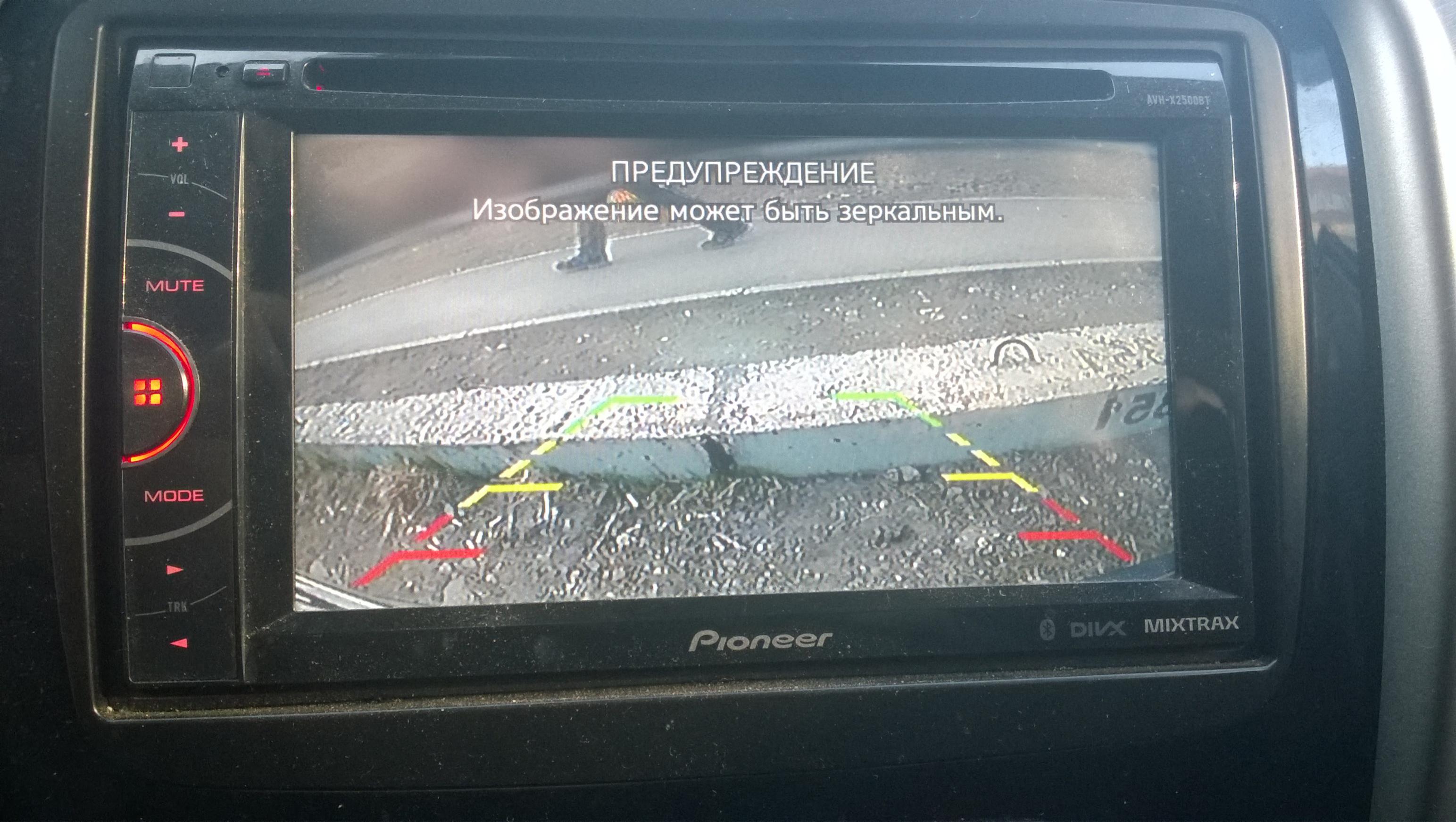

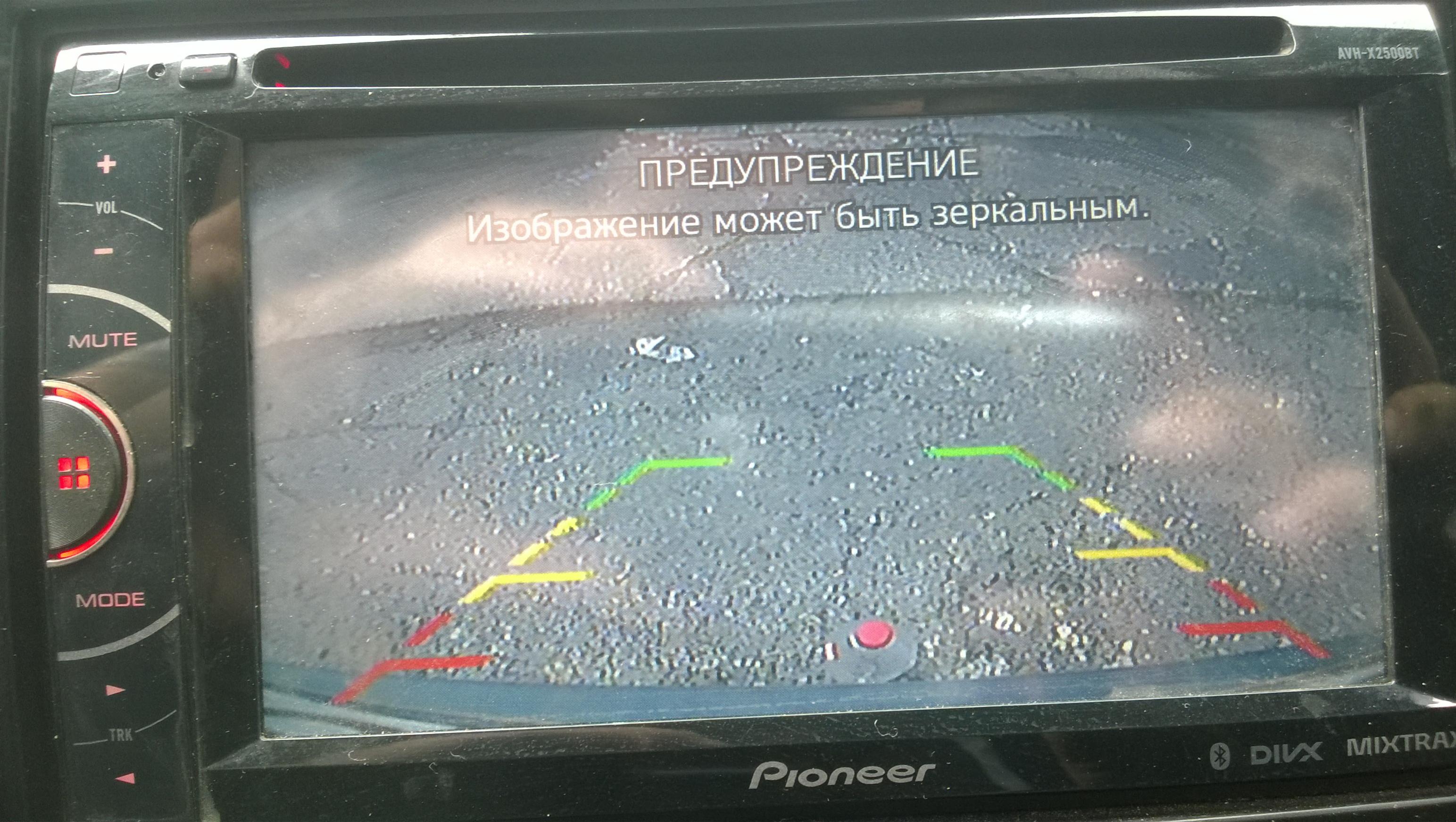

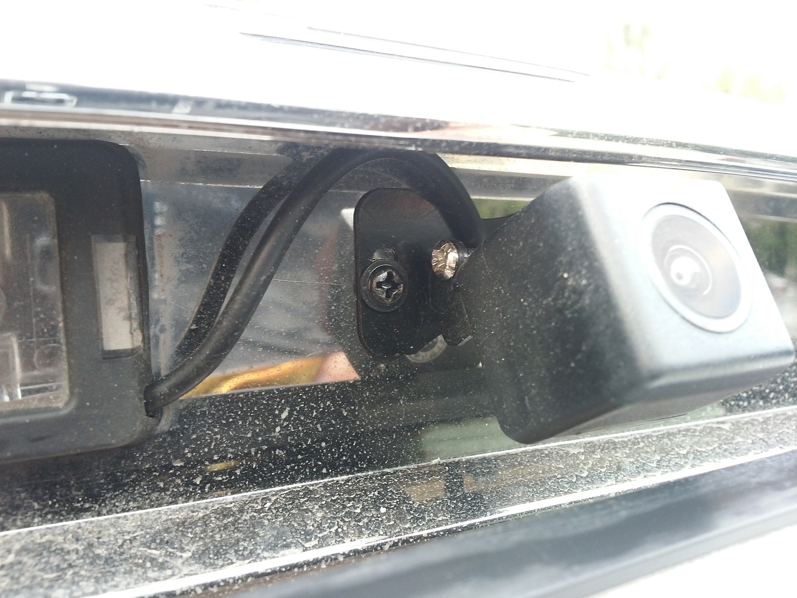

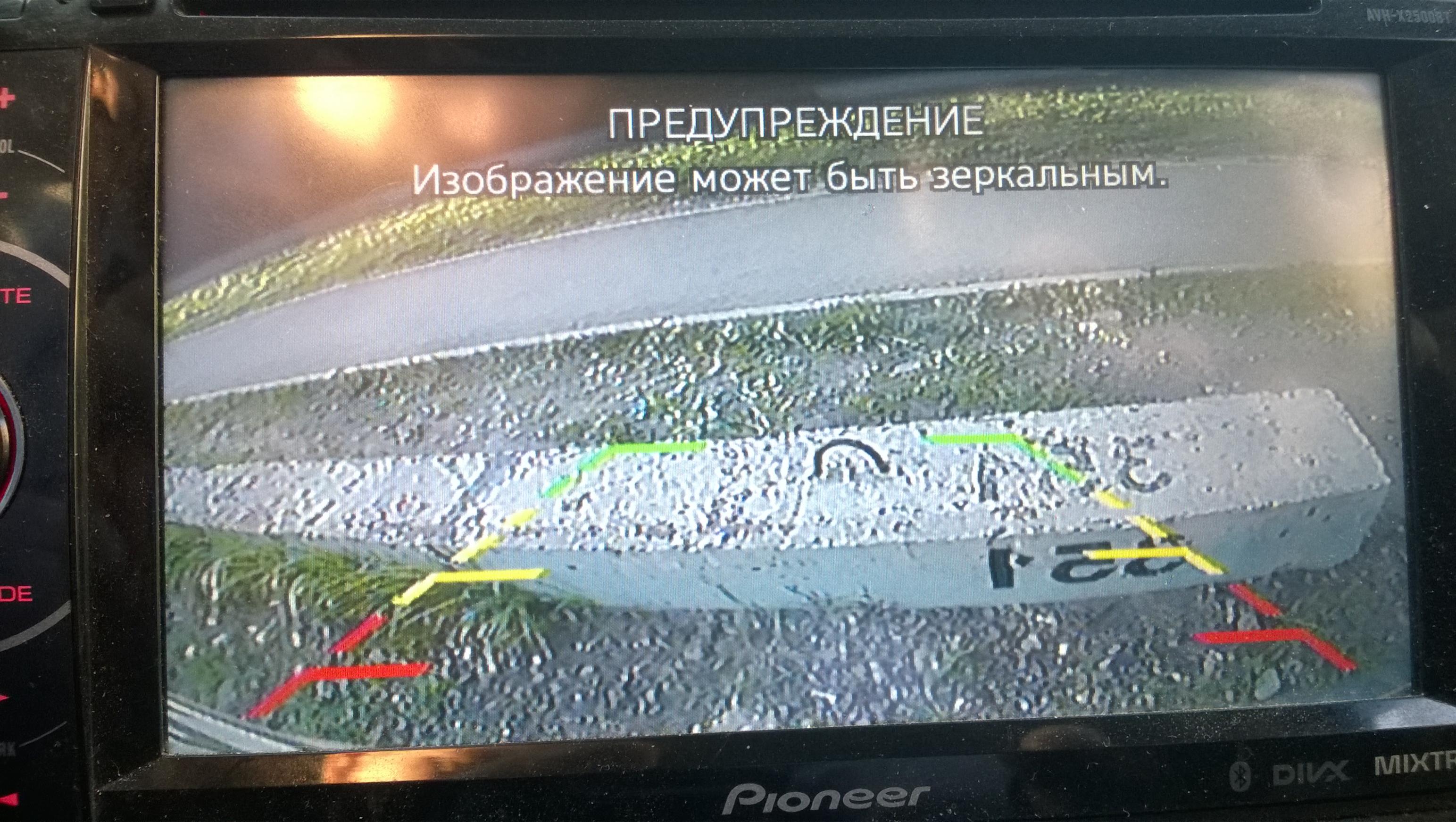

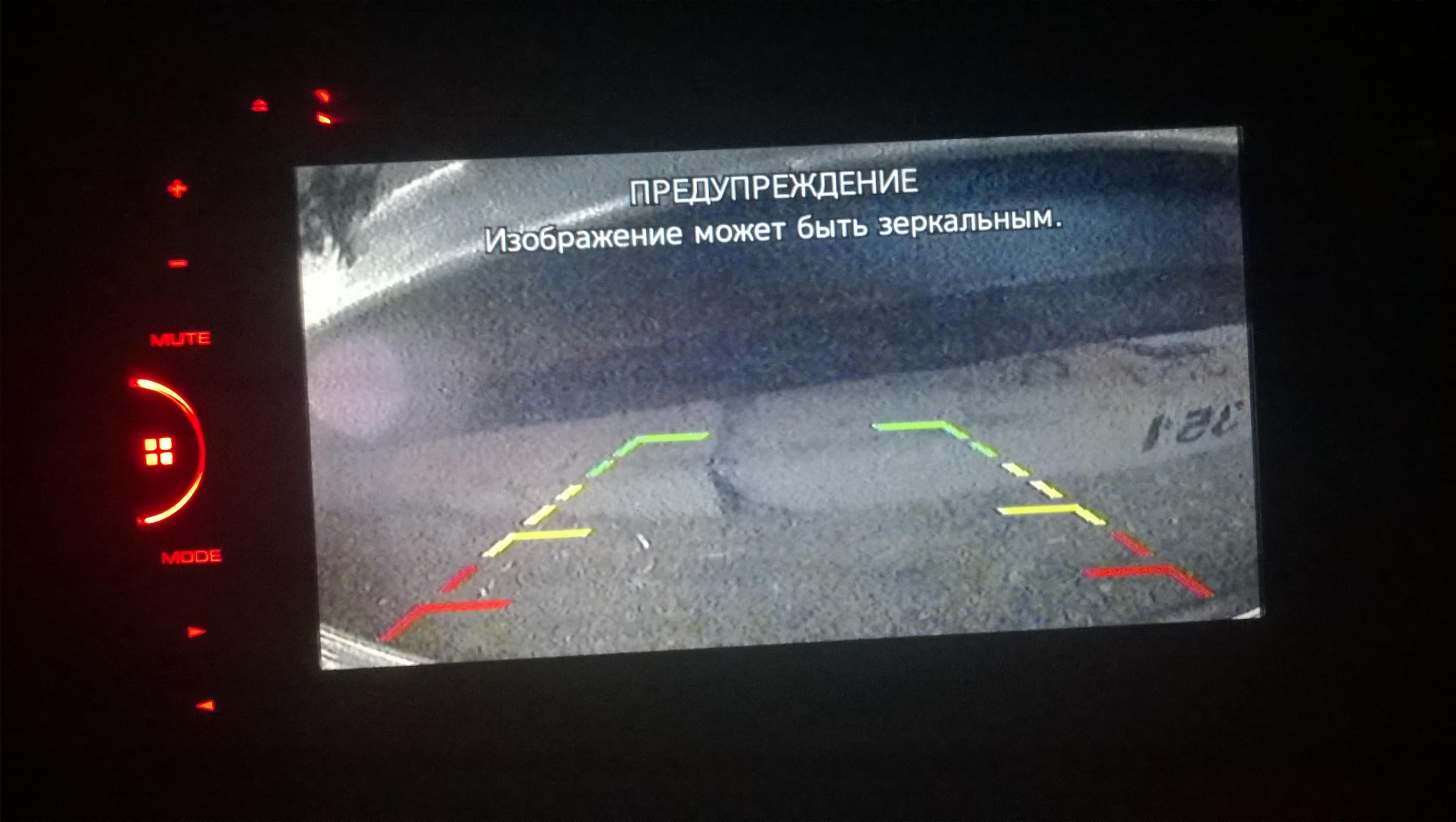

Автоэксперт VС-206
С линиями, не помню отключаются или нет. Можно переключить зеркальность разрывом петли. Ставил в заднюю накладку Duster, фреза в комплекте (чуть-чуть маловата, пришлось растачивать побольше поработав той же фрезой). Временно нападало отсутствие денежков, взял подешевле. Предыдущую камеру сжег по дурости, забыл воткнуть переходник питания 12V - 3V. Думал это временный вариант, но понравилась и привык уже за три месяца. Наклон регулируется как хочешь, запас приличный, если в нижней части накладки. Точно вымерять точку сверления необходимо, чтобы камера встала не натирая краску до железа на задней двери под накладкой. Позднее буду снимать накладку, замеряю где сверлить. Сам не попал с первого раза, натерло краску до железа. Вторая пересверловка под камеру - удачно встало. Лишнее от неудачного отверстия залил термоклеем.
Сразу надо проверять после покупки. Первая попалась бракованная, заменил. Камера внутри видимо была вклеена криво. Если поворачивать камеру, чтобы линии были параллельно бамперу, сама камера стояла криво и видно было часть накладки (последнее фото кривой камеры, на экранах левый верхний угол). Последние пара фото экрана - это ночь. Одна в полной темноте, только подсветка номера горит и габариты (светодиодные), на второй освещение уличное, на парковке перед магазином.

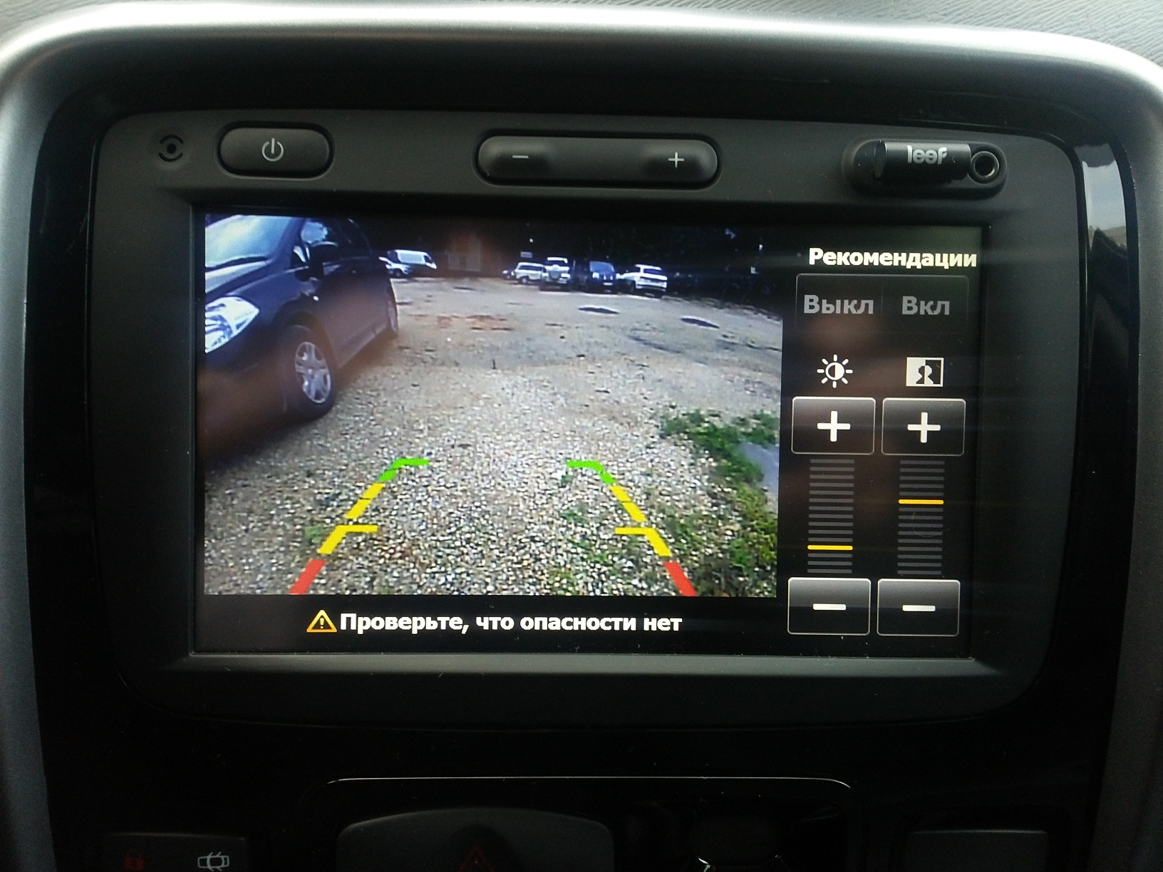

Себе преобрёл и установил камеру от DmF.
Заказывал в "Дастершоп77", подключил к МедиаНав прошитому Менаврусом.
История на видео, снимал на смартфон и монтировал на нём же, строго не судите

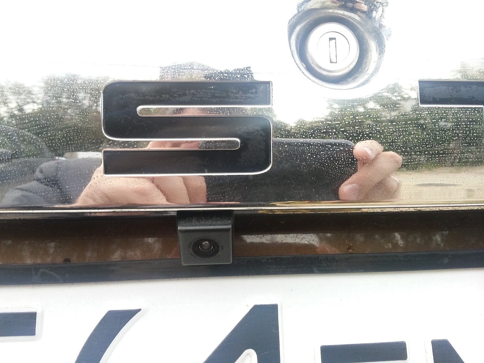

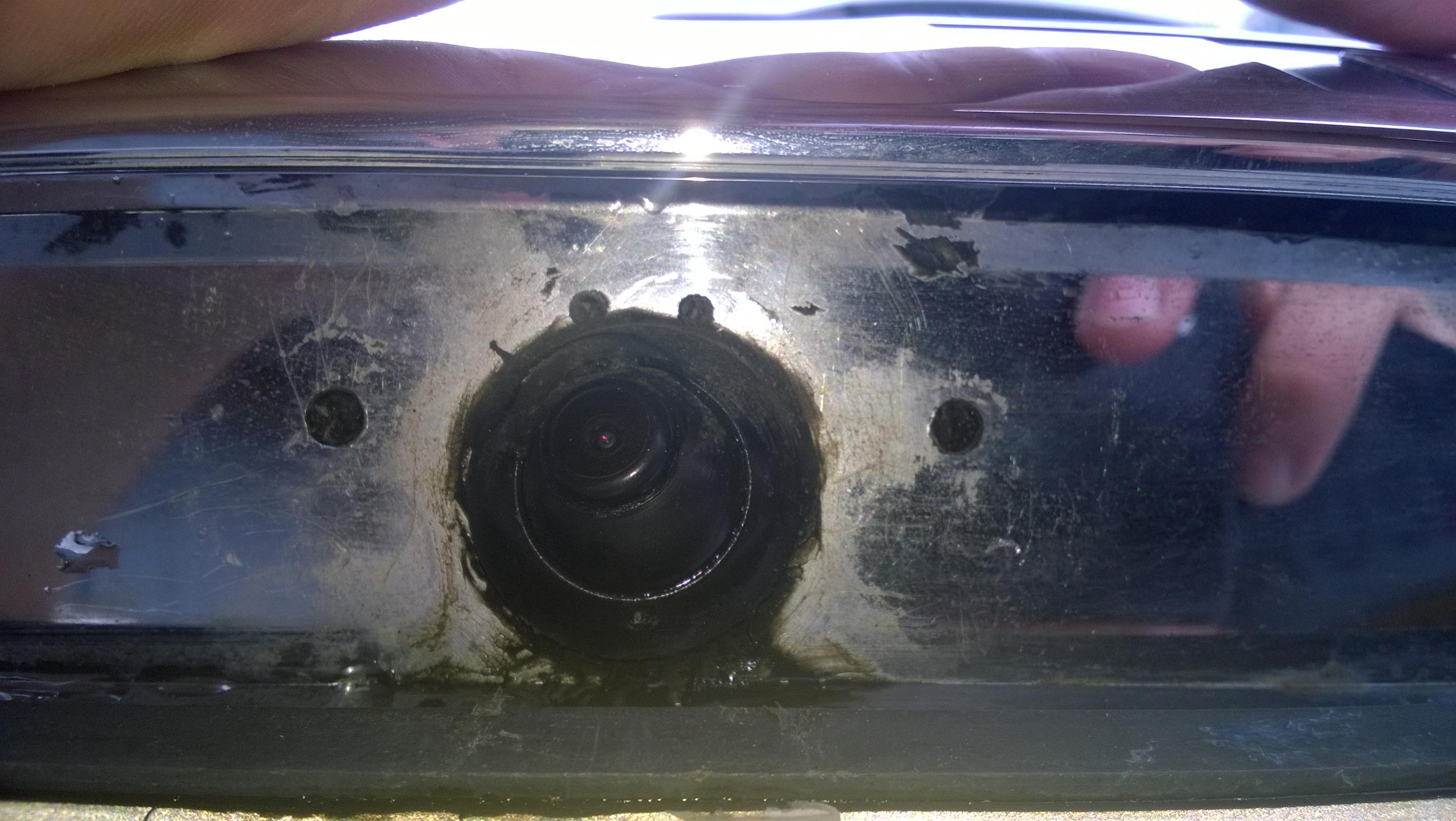

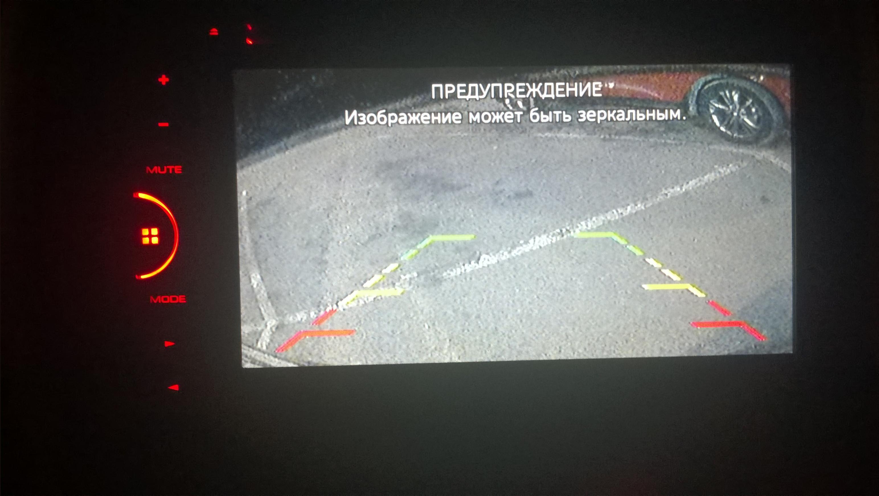

Заказал, получил и установил вот эту:
http://ru.aliexpress.com/item/Rear-v...225136016.html
Сейчас подорожала (717 руб.). Я брал за 680 руб. (Сравните с ценой Дастершопа )
Всё установил за полдня.
Картинка супер. И днём и ночью.
Прикрутил к горизонтальной панели (в которую вставлены фонари посветки номера). Кабель завёл через левый фонарь (слегка подрезал резинку-уплотнитель)

Старый 03.09.2015, 10:19   #1380
PanzerZubr
Аватар для PanzerZubr
Онлайн: PanzerZubr вне форума
Был(а): 24 июн 2019 06:53
Адрес: Екатеринбург
Автомобиль: Renault Duster, Luxe Privilege, 2.0, 4x4, ESP, АКПП, Орех.
По умолчанию Re: Камера заднего вида
Сообщение от oleg0704 Посмотреть сообщение
Заинтересовала ваша камера ,интересует как показывает ночью,фото можете сделать?Сейчас поставил камеруhttp://ru.aliexpress.com/item/Sony-C...860245836.htmlднем отлично,но ночью светодиоды ослепляют камеру и на изображении только очертания предметов в белом пуху.
Вот несколько фото.
Сделал вчера днём.
Хотя вру, не днём, а вечером в восьмом часу. И в пасмурную погоду.
Ночные сделаю сегодня вечером (если не забуду, конечно)
ID:	82882   Нажмите на изображение для увеличения
ID:	82883   Нажмите на изображение для увеличения
