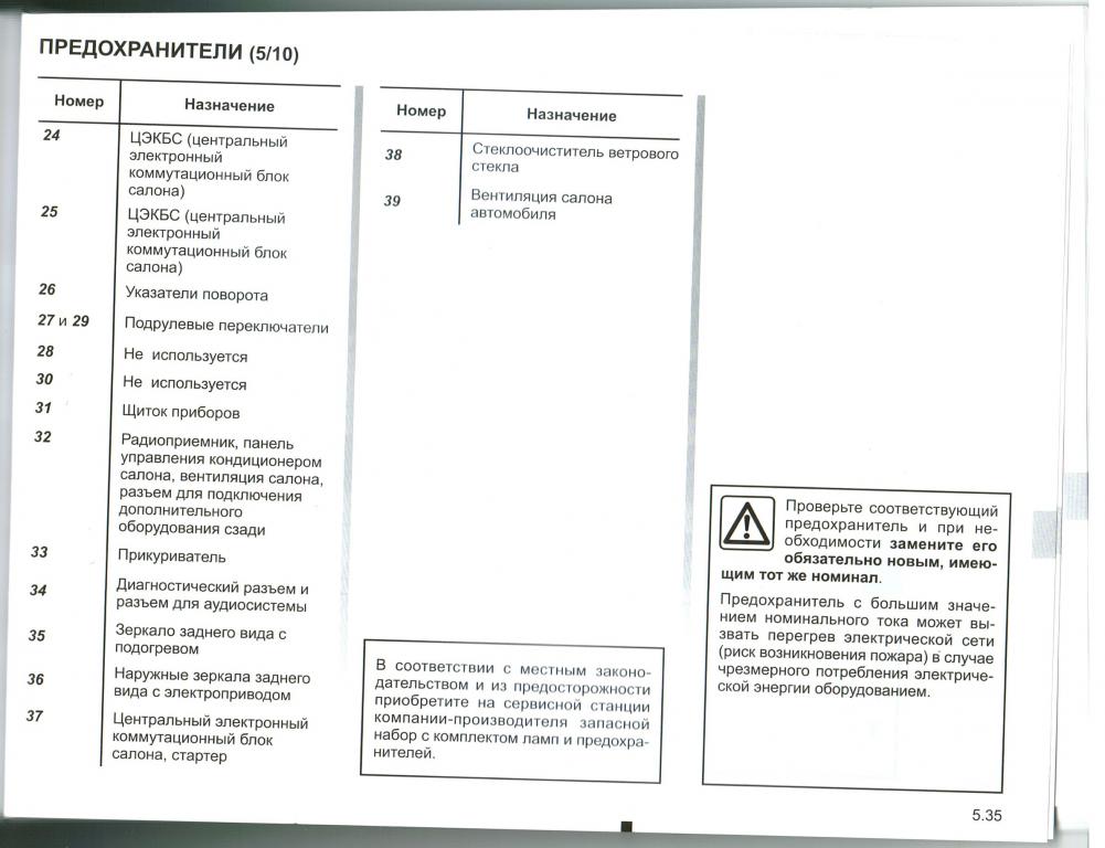

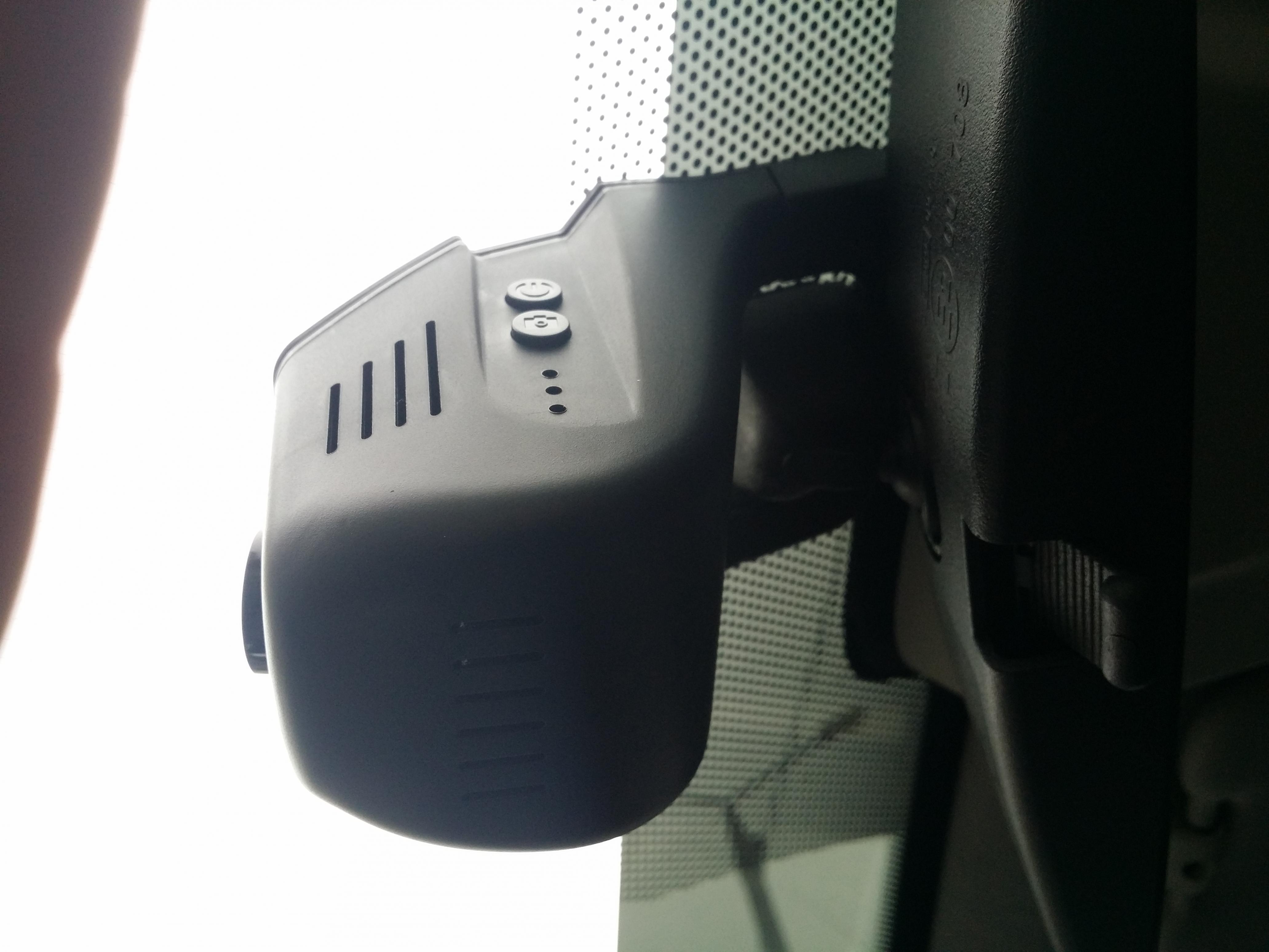

Сообщение от Alexy
У кого нибудь стоит предохранитель F25? У меня там пусто. В руководстве это коммутационный блок. На разъёме +2 в. Но если вставить предохранител, то появляется +12в. Не зависимо от состояния зажигания и дверей. Т. е. +12 в любое время. Знает кто, какой ток можно снимать с этого разъёма и за что конкретно он отвечает?
Alexy, не разобрался?
хочу туда подключить постоянный "+" для регистратора без экрана, весь в раздумьях. Вроде f25 отвечает за ЦЭКБС. Не повредится ли он в случае если установлю в его пустующее гнездо?

iKLERK, информации нет. Я к этому предохранителю буду подключаться ближе к лету. До 5 ампер предохранители не ставится, значит регистратор по любому будет работать. Там много меньше. Тебе надо ток регистратора глянуть.

Сообщение от Alexy
"+" от зажигания 7,5А
"+" постоянный 5А
такая компоновка на регике с али.
т.е. в принципе допустимо

5А х 12 Вольт = 60 Вт это маловероятно. Я бы даже сказал что не смешно . Скорей всего там 0.5А. И то, если есть гпс и инфракрасная подсветка.

Сообщение от Alexy

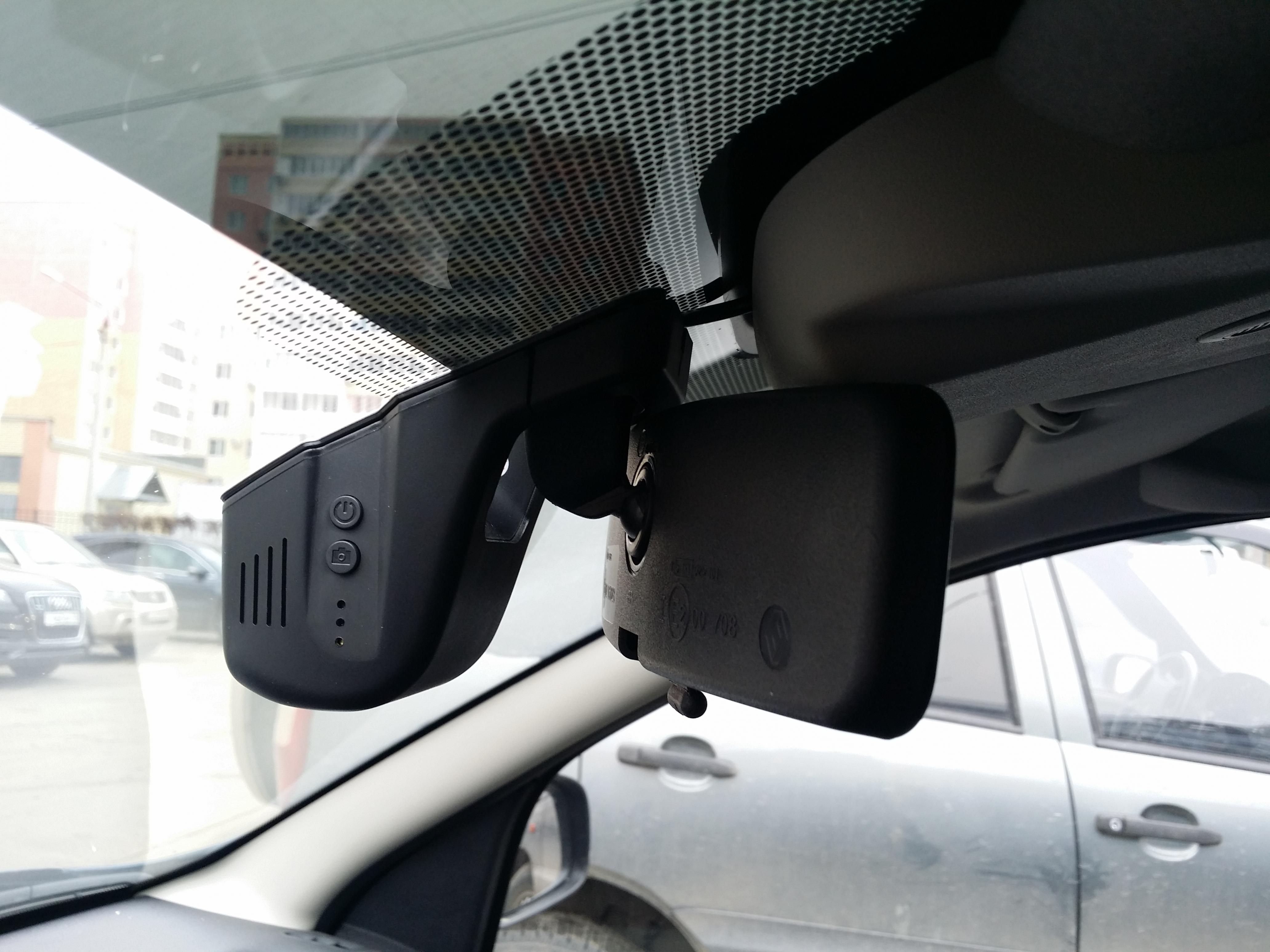

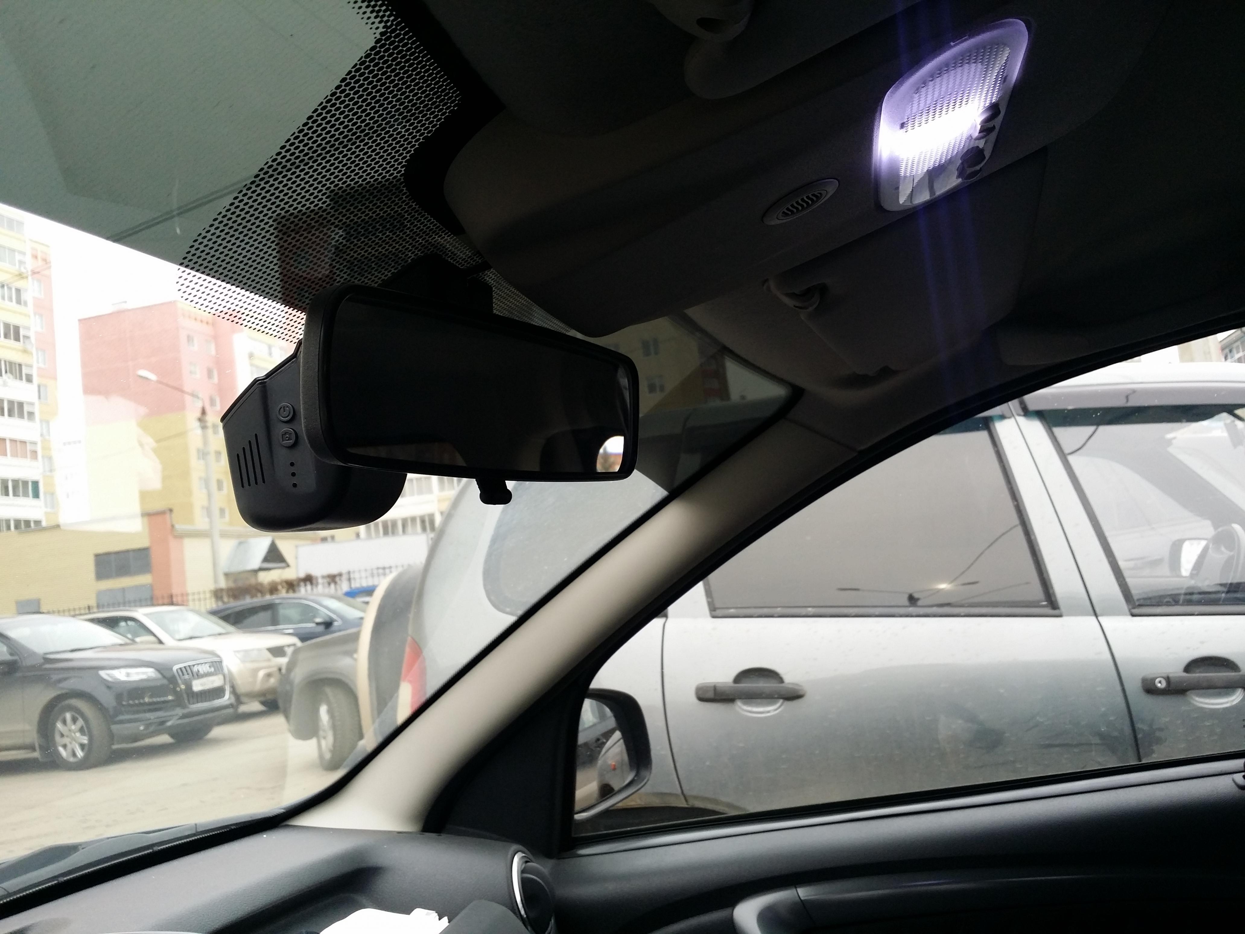

Я имел в виду не потребление регика, а предохранители которые на нем установлены. фото снизу

Сообщение от iKLERK
сорри за офф.топ .... но у тебя нет других сообщений в других темах.... поэтому спрошу здесь... как он подходит к лобовому дастера? фото потом сделаешь?

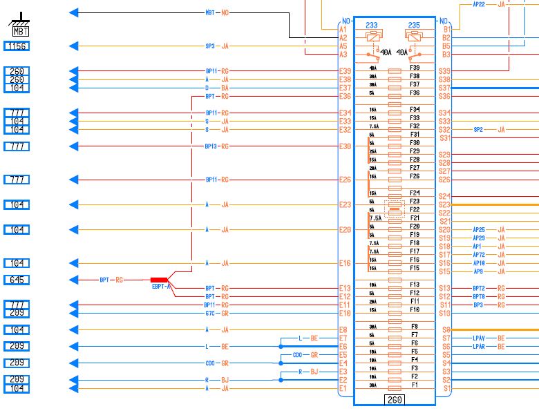

Судя по схеме:
F25 это предохранитель от постоянных 12V из моторного блока предохранителей. Голову на отсечение за схему не дам, но похоже на правду.
Если этого преда нет, то имхо от BCM (ЦЭКБС) его можно отключить. А на какой вывод ВСМ он приходит определить не получится (по цвету провода)? Если это получится узнать, то можно приблизительно понять назначение.

Сообщение от Assa
Судя по схеме:
Вложение 108471
вот это и хочется выяснить, постоянный ли "+". где то читал что практически вся эл. схема отключается после 30-40 минут.
лишь бы регик не повредил этот самый BCM (ЦЭКБС)
Сообщение от FiL99rus
если будет противоречить правилам ветки, сообщение подотру, а пока - фото снизу. подходит как родной.

iKLERK
Скорее всего в данной части схема соответствует, поэтому провод на F25 идет с 777 (моторные преды), а это точно постоянные 12V. Непонятно зачем эта цепь дальше у кого-то заводится на ВСМ (но штатно нет предохранителя), у кого-то не заводится.
Таймерные питающие выходы ВСМ защищены предохранителями, так что если подключаться после них, то ВСМ в любом случае ничего не будет.

Подскажите как найти предохранитель поворотников. Написано 26. А какой это из них?
21.06.2017, 11:36
#136
Дважды дастеровод
Регистрация: 26.06.2012
Сообщений: 995
Время онлайн: 9 мес. 1 нед. 6 д. 2 ч. 24 мин. 30 сек.
: 1437
Был(а): 08 ноя 2024 16:59
Адрес: Саранск
Re: Предохранители!!!

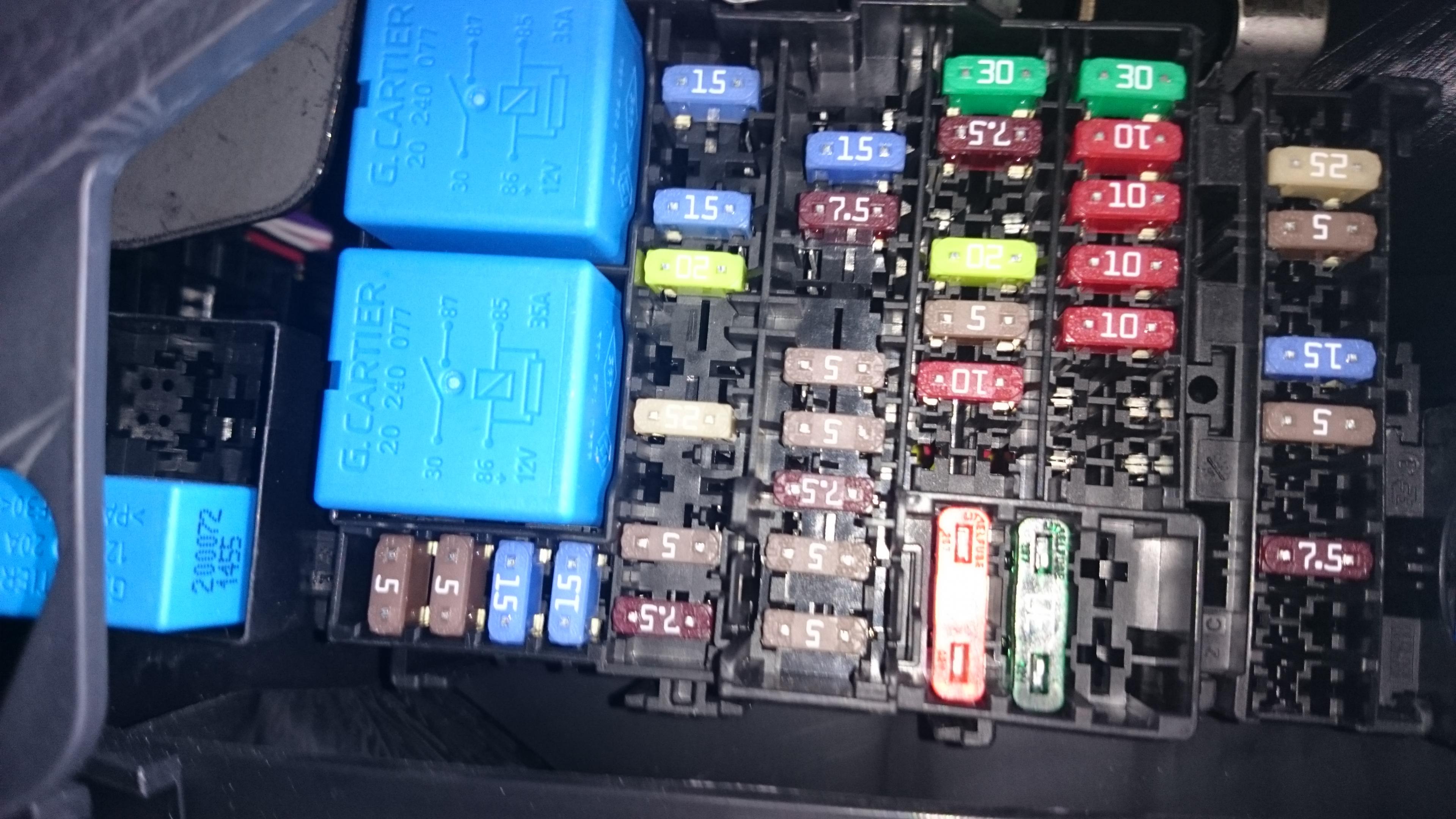

Сообщение от Airton
Выделил на фото. И полную схему прикрепил.
