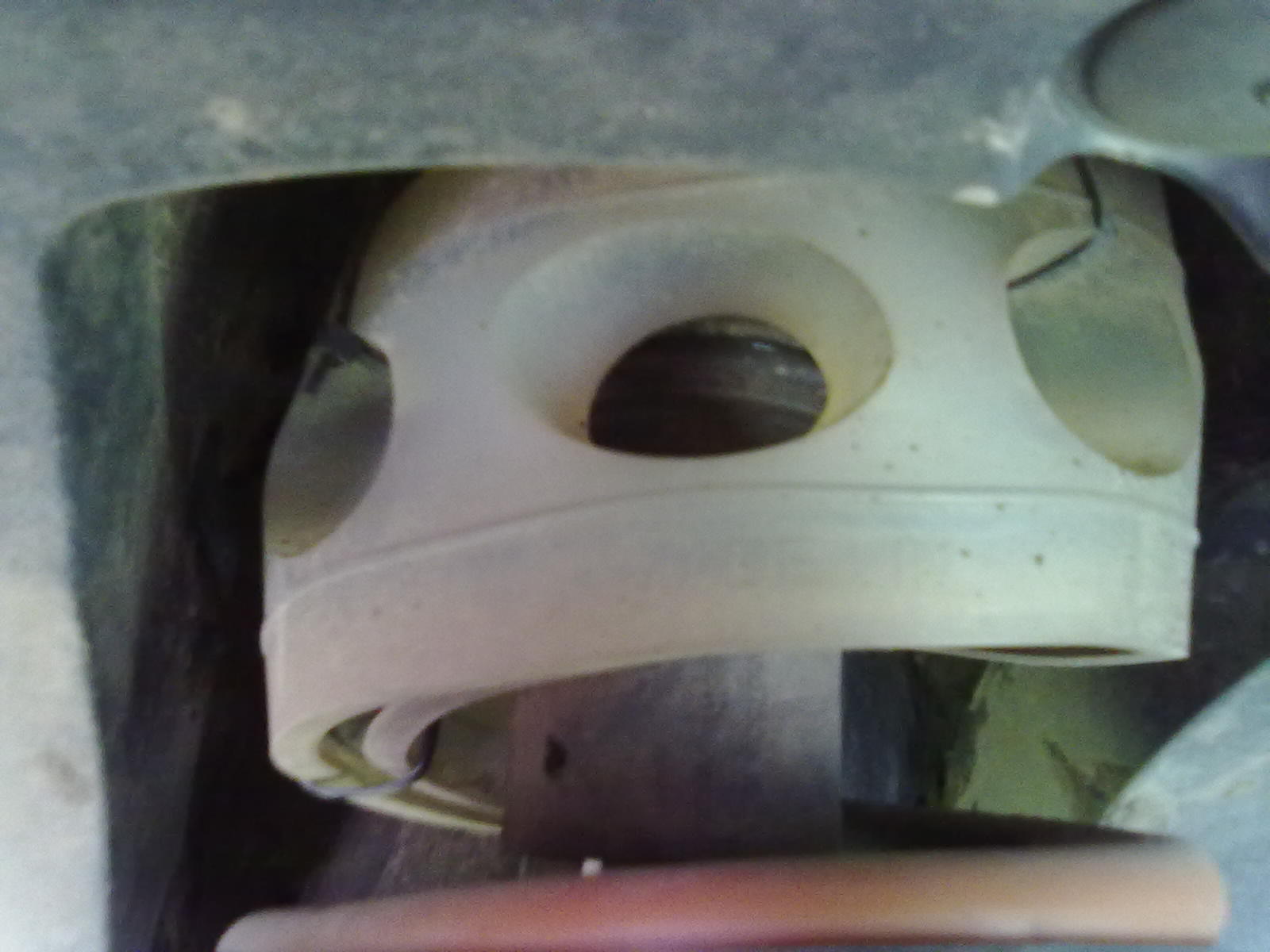

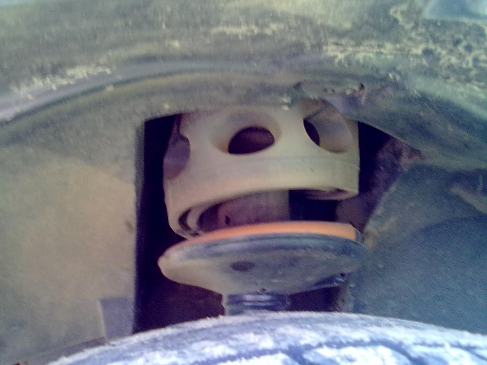

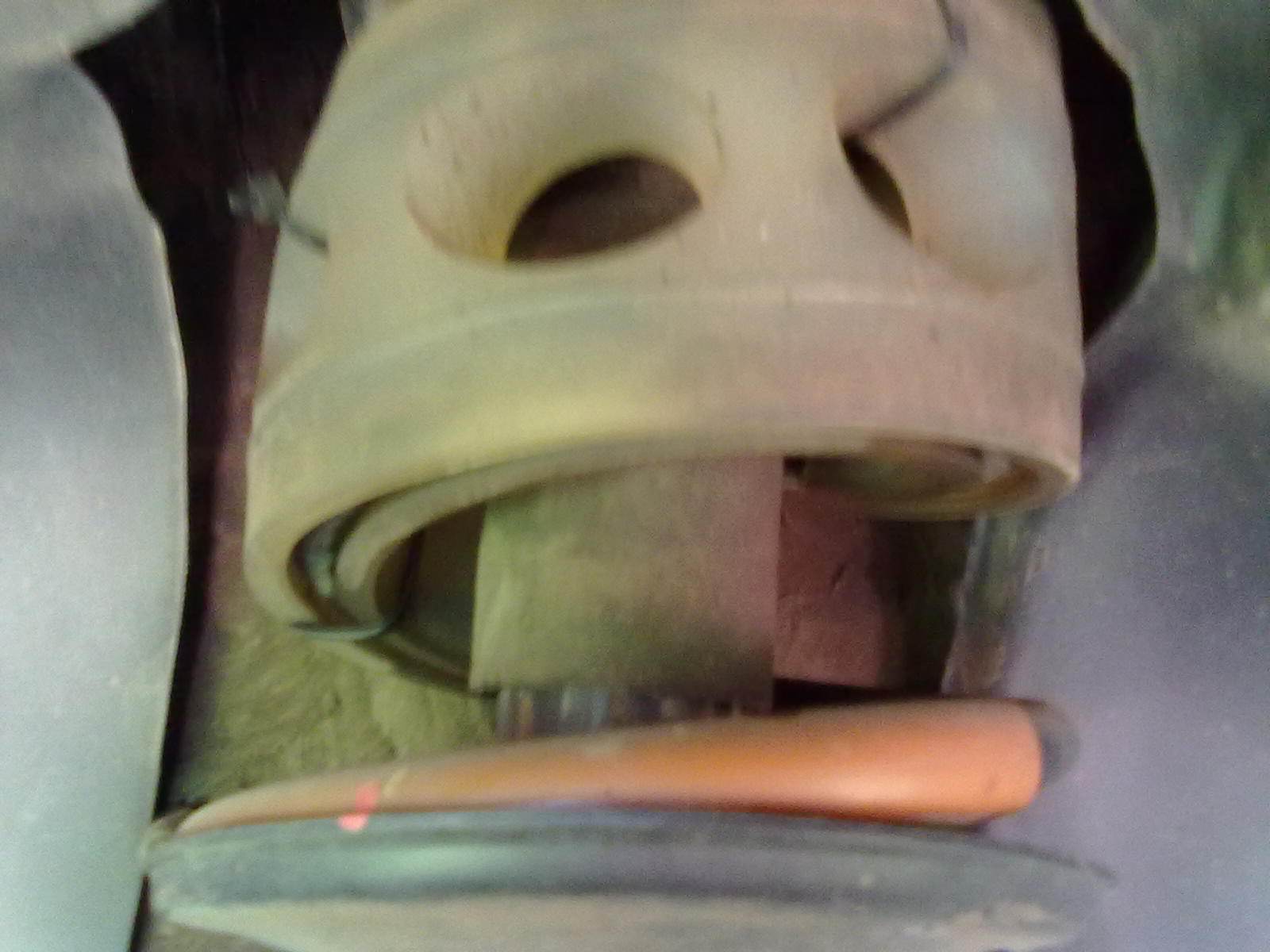

Поставил перед А , зад А встали плотно не потерять , две зимы отъездил все хорошо.

гарди, Красиво упаковал Дастик.
А какой прибавок клиренса удалось получить? и какие были изначально межвитковые расстояния?
Если это размер А, то как-то мало они сплющены, мне кажется их трудно вообще будет запихнуть. Это наверно фотки с вывешенным колесом?

Старый 08.04.2015, 20:07   #134
DJQYF

Сообщение от гарди Посмотреть сообщение
А зачем они пластиковыми стяжками привязаны?

Сообщение от DJQYF Посмотреть сообщение
По задумке производителя они привязанные не должны съехать вниз - на нижний виток пружины. Также это предохранит их от соскакивания с места и потери при прыжках машины с полным отрывом колес от земли.
Но я бы ещё от сползания вниз накрутил на пружину стопорный валик из изоленты.

Сообщение от Горетц Посмотреть сообщение
На сколько поднялось я не замерял , но не значительно наверно 1-1.5 , подвеска штатная резина 215-70-16 . Автомобиль надо поддомкратить и со смазкой натягивается плотно . Делал все по инструкции , стяжки тоже шли в комплекте.
