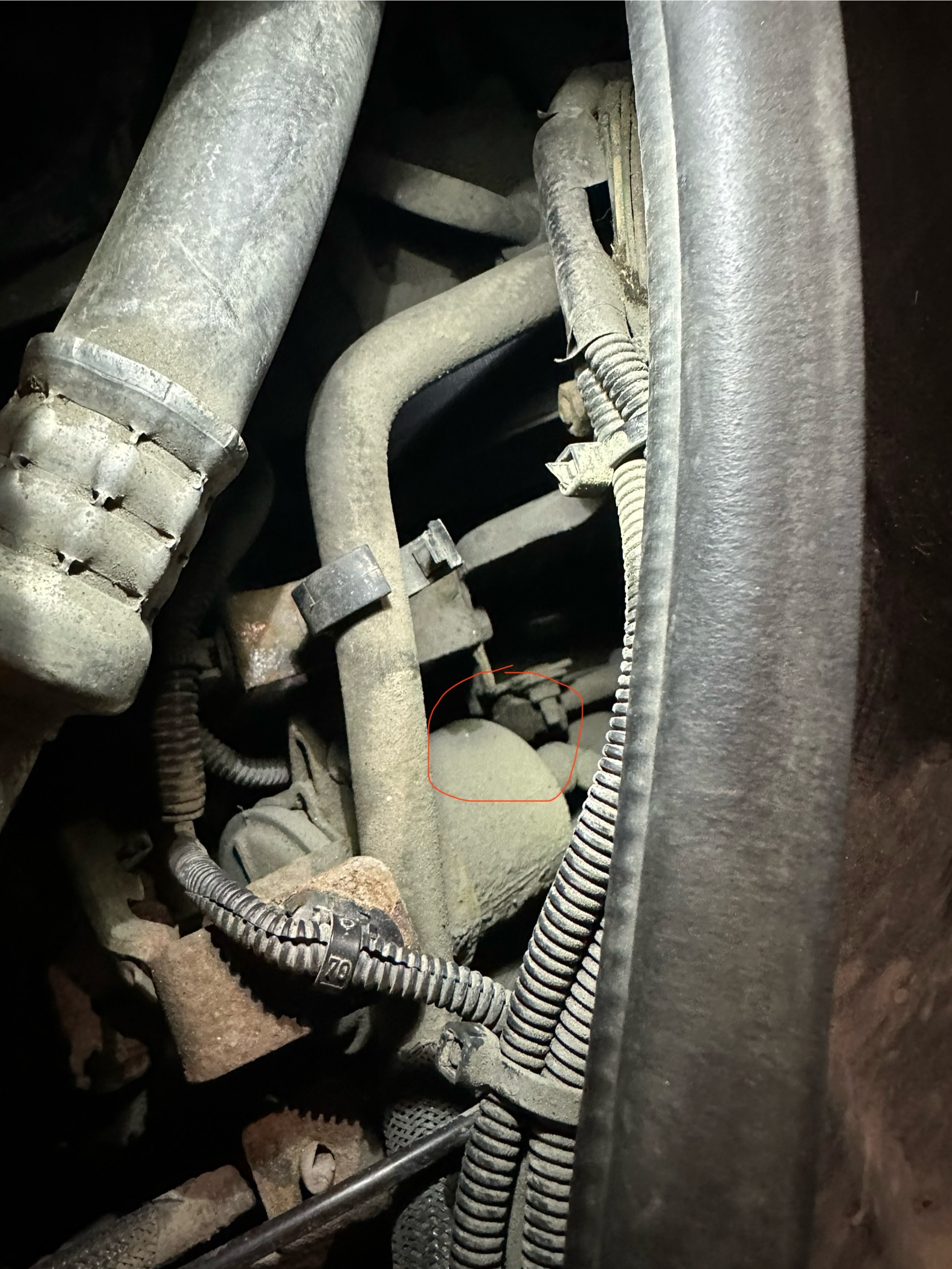

Сообщение от Oldtech Посмотреть сообщение
На моем фото нижняя трубка, получается это №10?
Скорее 3... но очень не информативное фото , нужно фото с большей дистанции.

Автомобиль: Duster 4x4
По умолчанию Re: не работает кондиционер после зимы!?
У меня прохудилось прям за правой фарой, фото как смог, лучше не вышло, вроде это номер 9, но чето мне кажется что у меня дальше не в 10 входит а какой-то другой отрезок маленький((( ничего не понимаю

Сообщение от Drinkins-M Посмотреть сообщение
фото как смог,
Ты телефон слишком близко держишь, нет фона чтоб понять где что...

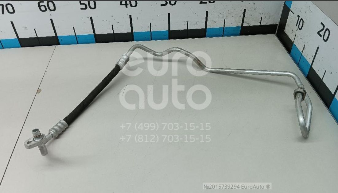

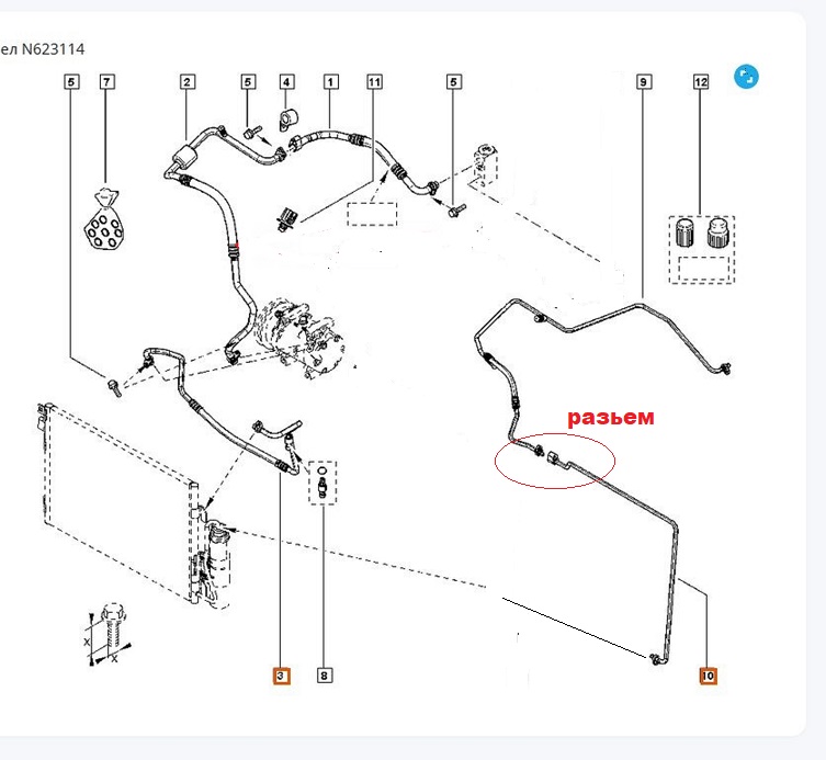

Если трубка трется до разьема ,то это №9, если от разьема до осушителя (который на радиаторе) то №10
Вот так выглядит трубка №10 от осушителя до соединения .

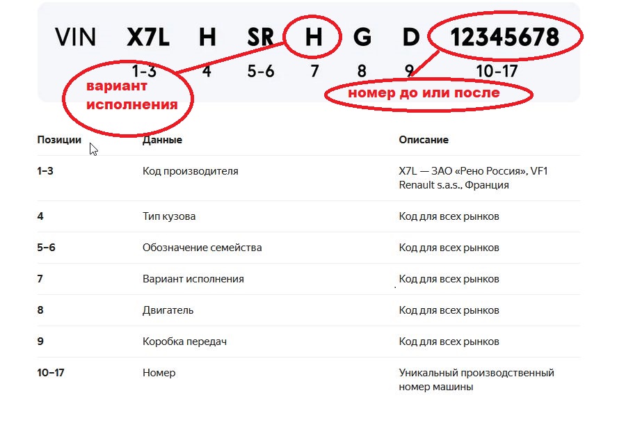

Значит правильно что 9, а вот не подскажите что за номера на картинке, заводской номер автомобиля и перечисления?
Спасибо, отличная мысль. Я фото сделал только одно, и это было год назад.
Нашел фото в интернете дастера со снятым бампером
На моей фотке вот это место
Это сантиметры.....
Для определения размеров детали.
ну вот типа этого....

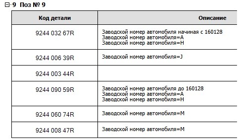

Это сантиметры.....
Шутку оценил, я имел ввиду A, H, J, M это что значит
Ну да это №10, обратка от испарителя. Говорят что можно колечко поменять в соединении. Но или выкачать фреон или дождатся пока сам вытечет, потом менять.Самое правильное, выкачать все потом поменять колечко, затем полностью заправить с маслом. Это по словам специалиста.

ну на моей картинке написано EURO-AVTO и два телефона....??
На какой картинке??
---------- Добавлено в 19:53 ---------- Предыдущее написано было в 19:44 ----------
Я же выше под постом прикреплял, там идут парт номера
ну так повтори , на этой странице ничего похожего нет, а рыть весь форум не буду...извини.
Вот
Тип файла: jpeg IMG_7876.jpeg (283.2 Кб, 319 просмотров)
Вот
Старый 22.04.2025, 22:28   #136
Мне примерно так и устраняли по гарантии. Коррозия однака через два года владения машиной случилась.
Вот
Тип файла: jpg Скриншот 22-04-2025 222255.jpg (102.5 Кб, 472 просмотров)
Съездил я к кондиционерщику. Подключил аппарат, говорит фриона маловато.
Когда говорит последний раз заправляли? Я говорю никогда. Он даже рукой махнул.
Выпустил остатки, заправил с маслом и с маркером. Запотевание даже смотреть не стал, говорит если уйдёт фреон, будем смотреть где утечка и ремонтировать. Компрессор послушал, говорит всё отлично, нареканий нет.
Кондей снова морозит как зверь.
Стоимость 3500р.
