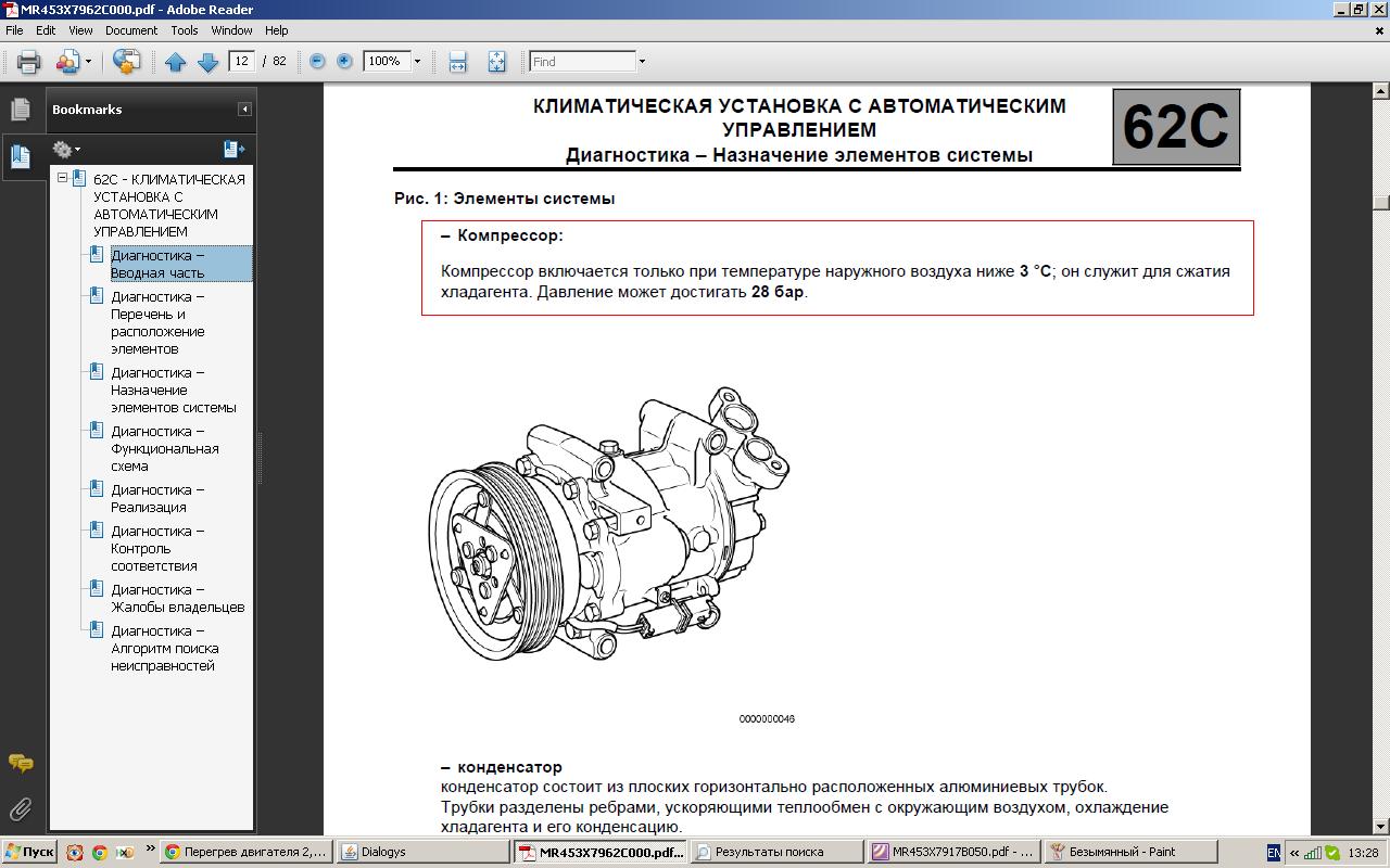

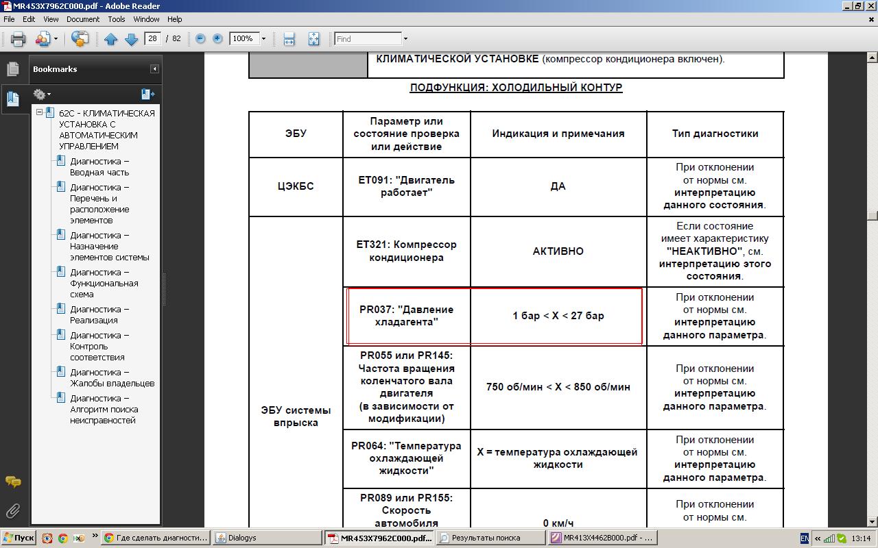

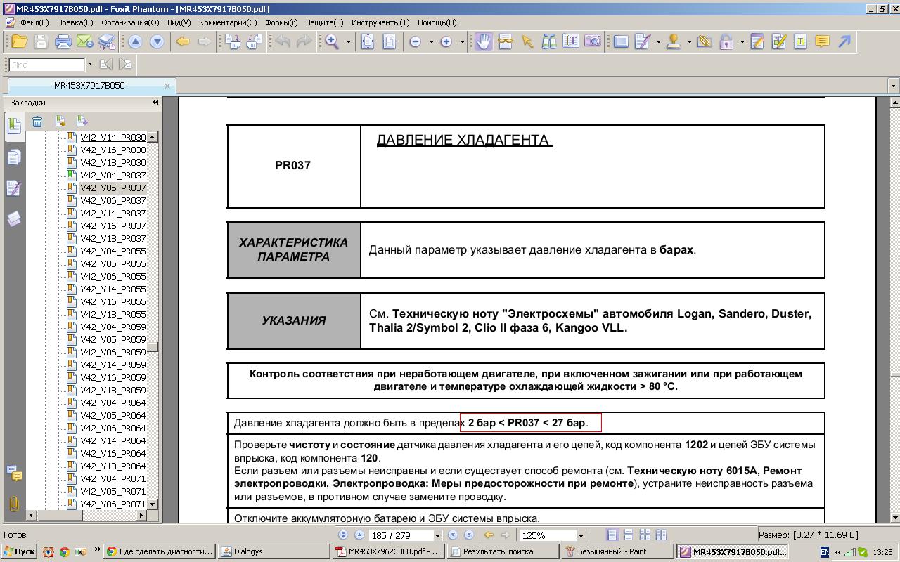

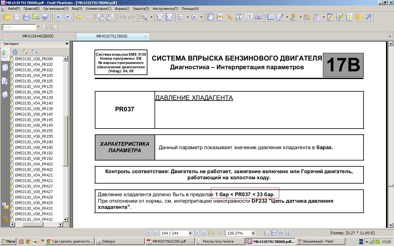

Аминь!
о!, я смотрю у вас в мануале тоже написано что компрессор работает при температуре ниже 3 градусов? ... а чо первую табличку не выложил ?

Сообщение от archibalddias
НЕ работает

Сообщение от Morze701 Посмотреть сообщение
[B]НЕ работает
прочти внимательно комментарий мануала к рис.1 на твоей третьей картинке
инь янь хрень
и "до какого минуса" компрессор, сори, работает?

Сообщение от Сильвер Посмотреть сообщение
ну поскольку это опечатка то нижнее предельное значение не указано так как это оно и есть, но если без шуток то до не ниже плюс три замеренным в районе испарителя, ну собственно по этому на прогретом авто компрессор зимой включается ...

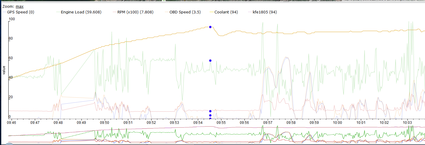

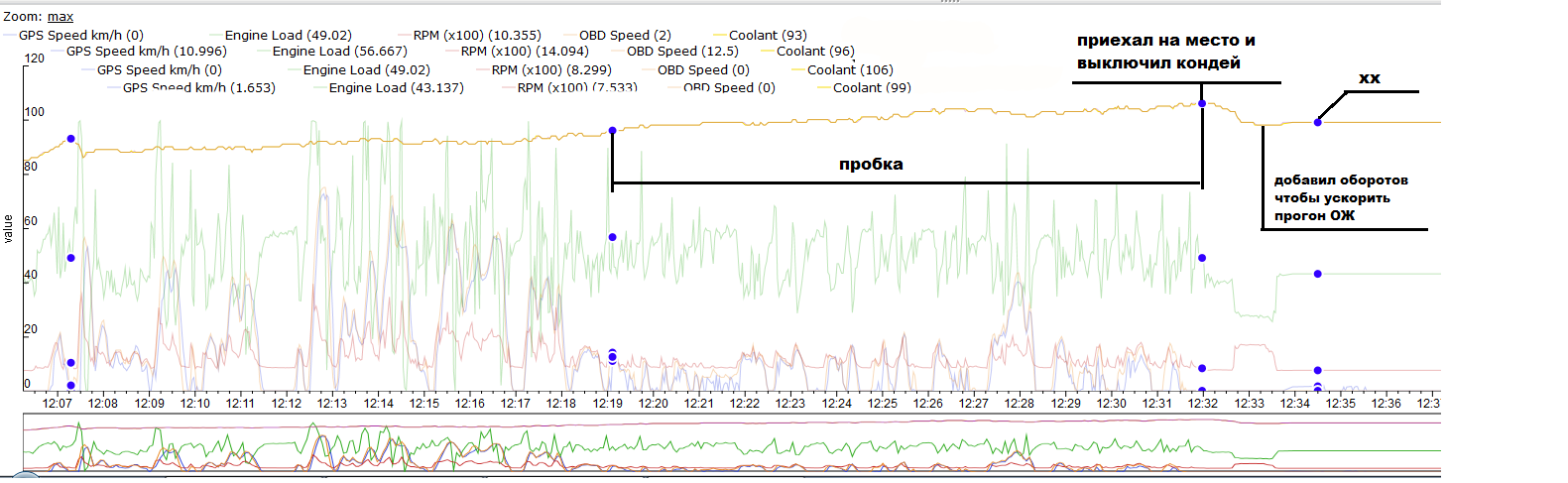

Как временное решение, немного улучшило ситуацию небольшое увеличение температуры, раньше стоял максимальный холод, теперь выставил первое синее деление, эффективность в принципе достаточная и движок греется меньше, 109 сегдя не получилось словить, правда и в пробках поменьше постоял.
Записал лог, первая точка как я понял это и есть срабатывание термоста?
Более подробный лог
ID:	77229   Нажмите на изображение для увеличения

deicider, на мой взгляд дилетанта с термостатом всё нормально. А вот эффективности системы охлаждения явно не хватает!
Зы. Да, первый перегиб на графике это открытие термостата.

Ну, если термос открылся на 94 градуса, то это он припозднился.
Старый 29.05.2015, 19:40   #137
Аватар для zhiv
Онлайн: zhiv вне форума
По умолчанию Re: Перегрев двигателя 2,0л
У мну примерно при такой же температуре открывается

Съездил к ОД, отдал 675р. за диагностику, проблем не выявила, приговорили мыть радиатор за 2300р., отказался, помыл сам, жду понедельника чтобы по пробкам потестить, пока по косвенным признакам кажется что проблема устранена.
Чуть подробней написал в бортовике http://www.dusterclubs.ru/vb/showpos...&postcount=129

Проблема решена. При включенном кондее, в пробке температура держится 89-91гр. Ради эксперимента выключил кондей, температура выросла до 95 после чего видимо включился вентилятор на полную и температура упала до 92, тут практически все как обычно и даже лучше чем было.
