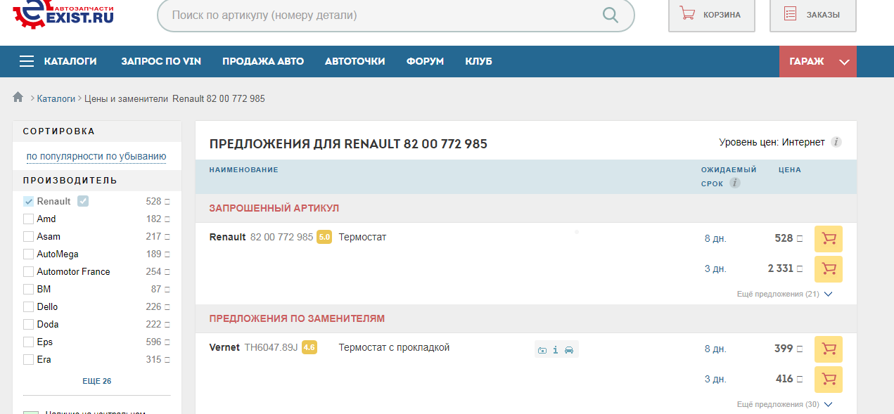

Сообщение от gozha
Может по цене сориентируете, сколько стоит термостат
Ориентирую ..)))

Термостат Gates 600 руб. Жидкость 3 литровые канистры по 290 руб. и работа по замене жикости и термостата 2200руб.

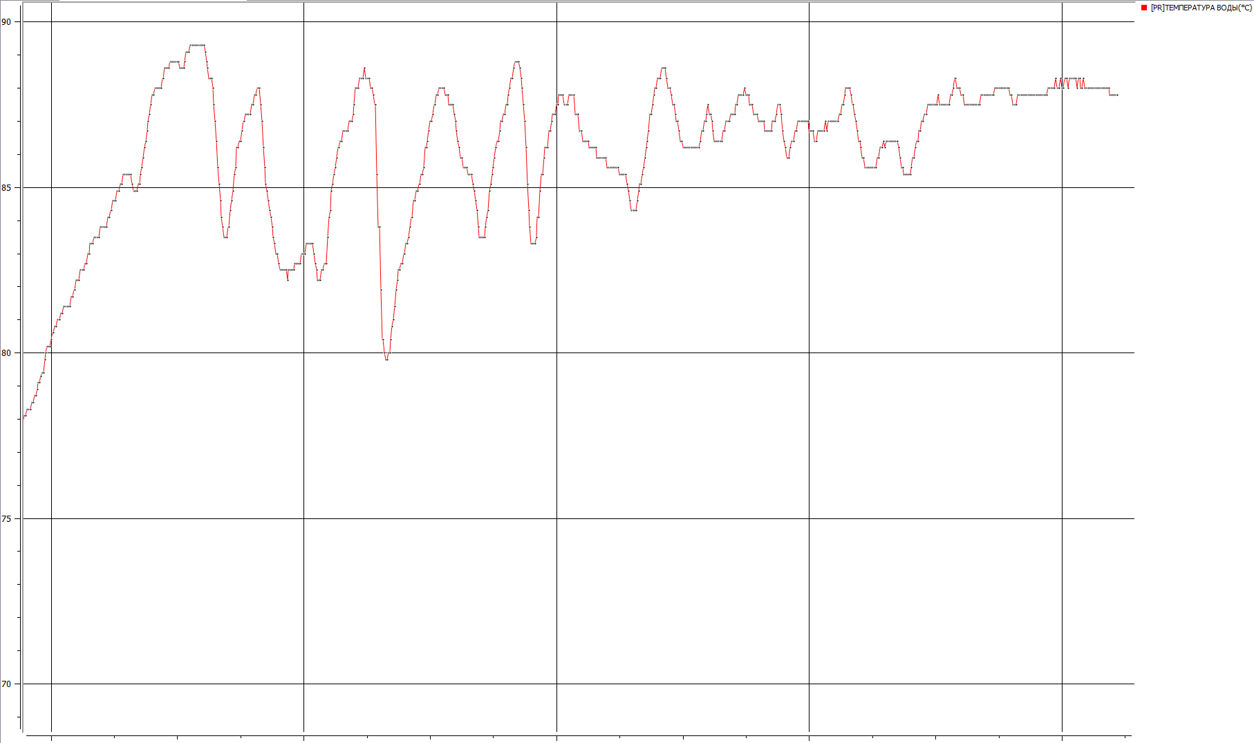

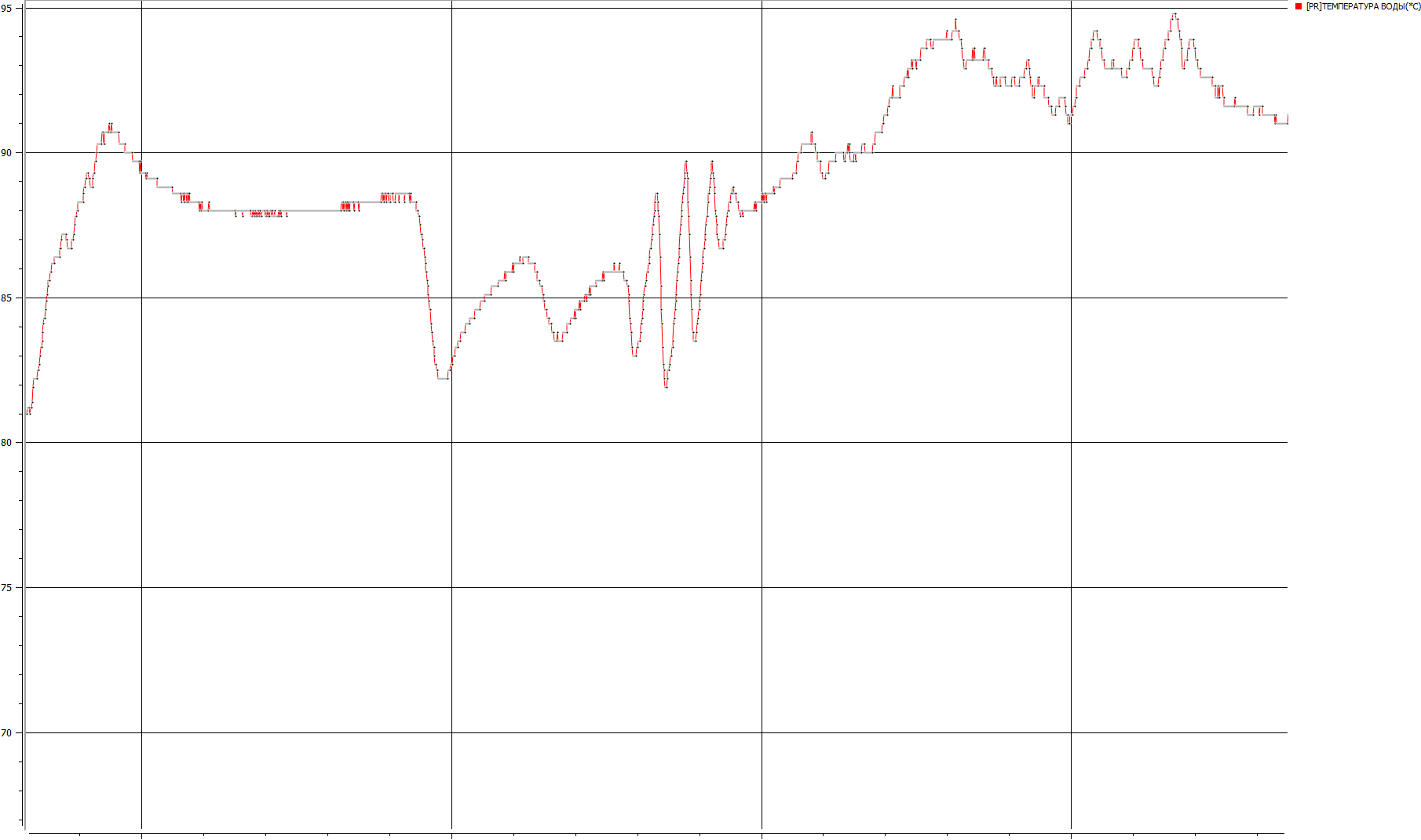

Аватар для zhiv
Онлайн: zhiv вне форума
По умолчанию Re: Термостат (Диагностика неисправностей)
Судя по всему на F4R термостаты больше четырех лет не живут
Напомню мне в ноябре 2014 поменяли больной термостат, вот теперь видимо придется менять его за свои деньги.
ID:	119722   Нажмите на изображение для увеличения
