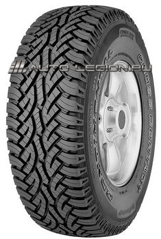

Гудричи хвалят как наиболее тихие на асфальте при отличных сцепных характеристиках. Сегодня в салоне смотрел шевроле-ниву юбилейной серии - на Continental Cross Contact. Размерность дастеровская, кто знает что о ней?
Уточните модель :Continental Cross Contact... а дальше ?

ContiCrossContact A/T 215/65 R16 где-то 6800р/шт.
Не бюджетная резина для бюджетного кроссовка!Личное имхо для Дастера бы взял резину едва ли переваливающую за 5000 руб. одна шина

Continental Cross Contact A/T мне тоже нравиться ! Согласен , что дорого !

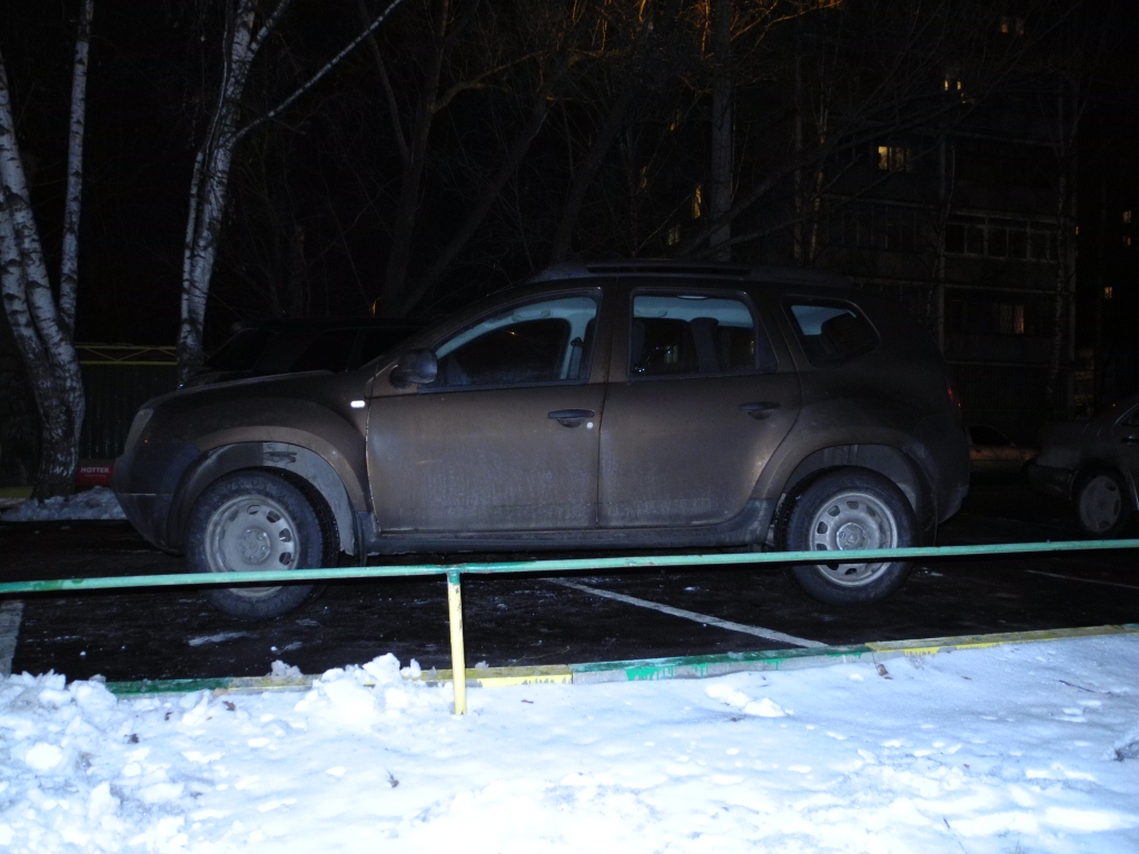

Re: Какой размерности резина нормально встанет в Duster?
Судя по этой фотке резина 215/70 R16 тоже встанет и цеплять за брызговик не будет.
