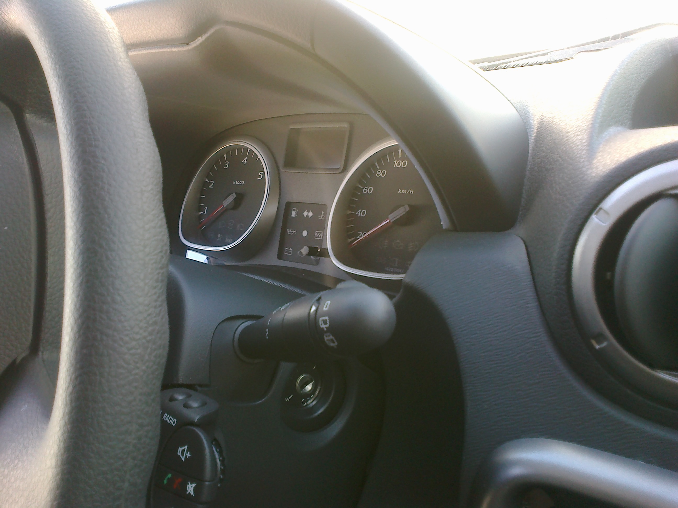

Вот фото моего переключателя!

у кнопки есть ход на нажатие но на бортовике ни чего не происходит!

судя по ободкам воздуховодов - это expression
на нем нет БК и кнопки в торце (официально)
"включить" БК умеючи можно конечно, но кнопку откуда взять...
